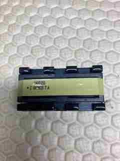

T200hd tv
buongiorno , ho un tv samsung t200hd che si spegne dopo 1  secondo ,audio presente anche immagini contro luce, le tensioni 15 e 5v sono presenti , condensatori non gonfi, ho un dubbio sul trafo  inverter, sui secondari non ci sono differenze in ohm 954 una 955 altra , sul primario ho dei dubbi come misurazione il multimetro mi da continiutà (classico bip) è corretto ? ho tolto il trafo  ho dato 15volt dc al primario ma alimentatore di 5a mi va in protezione sarà in corto il trafo ?  il primario ha 2 piedini uno vicino al altro in tot 4  vedete allegato ,le lampade non saprei come testarle  se potete aiutarmi grazie .
Premessa: per le domande sui tv c'è una apposita sezione del forum divisa per marchi, ti conviene di più chiedere li. Comunque:
51 minuti fa, Iu1dxo ha scritto:
ho tolto il trafo  ho dato 15volt dc al primario ma alimentatore di 5a mi va in protezione sarà in corto il trafo ?
Cioè mi stai dicendo che provi ad alimentare il trafo in continua e speri di vedere qualcosa sul secondario????!!! Rimontalo e porta la tv a riparare, altrimenti finisci per fare danni.
Ciao, Ale.
Per questi problemi si deve aprire la discussione sul forum TV nella sezione relativa allamarca dell'apparecchio.
Ospite
