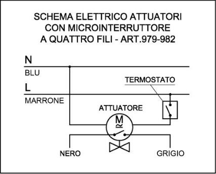

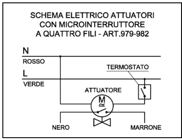

Electrolux3000 Inserito: 14 dicembre 2022 Segnala Inserito: 14 dicembre 2022 Ciao, avrei un problemino con il mio impianto di riscaldamento. Dovendo sostituire una testina comando attuatore elettrotermico ho ordinato il pezzo sostituivo. Il problema sarebbe il seguente: Il mio attuatore elettrotermico è un ICMA 82002NC53 (da sostituire) ha 4 fili di colore: nero rosso marrone verde Il nuovo attuatore acquistato è un ICMA 82982NC53 e ha 4 fili di colore: grigio nero marrone azzurro Riuscireste a dirmi esattamente a quale colore corrispondono i rispettivi fili? Per la testina ICMA 82982NC53 ho trovato: marrone-blu = alimentazione nero-grigio = micro interruttore Ma i due cavetti relativi all'alimentazione si possono invertire? Stessa cosa per i cavetti nero e grigio relativi al micro interruttore, possono essere tranquillamente invertiti senza causare danni? Grazie!
vincenzo barberio Inserita: 14 dicembre 2022 Segnala Inserita: 14 dicembre 2022 Salve, Si, si possono invertire comunque per norma per quanto riguarda l'alimentazione, il blu corrisponde al neutro ed il marrone alla fase.
Electrolux3000 Inserita: 14 dicembre 2022 Autore Segnala Inserita: 14 dicembre 2022 (modificato) Invece per la mia vecchia testina (ICMA 82002NC53) stando alla documentazione dovrebbe essere: rosso e verde = alimentazione nero e marrone = micro interruttore In questo caso quale sarà il neutro e la fase? Anche i fili del micro interruttore posso invertirli senza causare danni? Grazie per la disponibilità! Modificato: 14 dicembre 2022 da Electrolux3000
sormike Inserita: 16 dicembre 2022 Segnala Inserita: 16 dicembre 2022 (modificato) Visti i colori che non rispondono allo standard, l'unica cosa da fare, se si è in grado ed è possibile farlo, è di "aprire" i due comandi ed individuare la corrispondenza dei conduttori. Si può provare ad individuarli con un tester, ma potrerbbe essere un sistema ingannevole per quanto possa essere probabile di individuarli immediatamente. Se può aiutarti, ho trovato lo schema in foto. Modificato: 16 dicembre 2022 da sormike
Electrolux3000 Inserita: 16 dicembre 2022 Autore Segnala Inserita: 16 dicembre 2022 (modificato) In realtà mi sei stato davvero utile. Grazie a questo semplice 'indizio' sono riuscito finalmente a trovare lo schema che mi serviva. Ora posso mettere i due schemi a confronto e vedere subito come collegare i fili correttamente. Allego lo schema che ho trovato casomai dovesse servire anche ad altri. Grazie per l'aiuto! Comunque la testina è la stessa, semplicemente la mia (intendo quella da sostituire) è più datata. Evidentemente il produttore ha aggiornato la colorazione dei fili allo standard... Modificato: 16 dicembre 2022 da Electrolux3000
Electrolux3000 Inserita: 17 dicembre 2022 Autore Segnala Inserita: 17 dicembre 2022 Confermo che la sostituzione è riuscita! Grazie ancora per il supporto!
