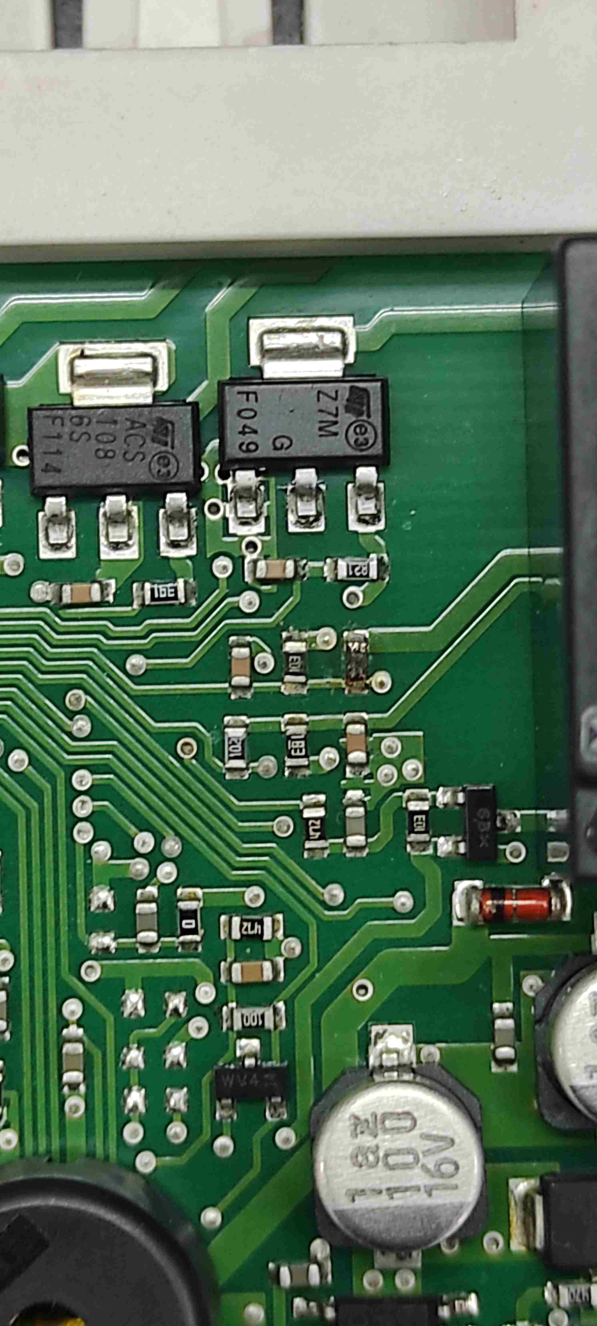

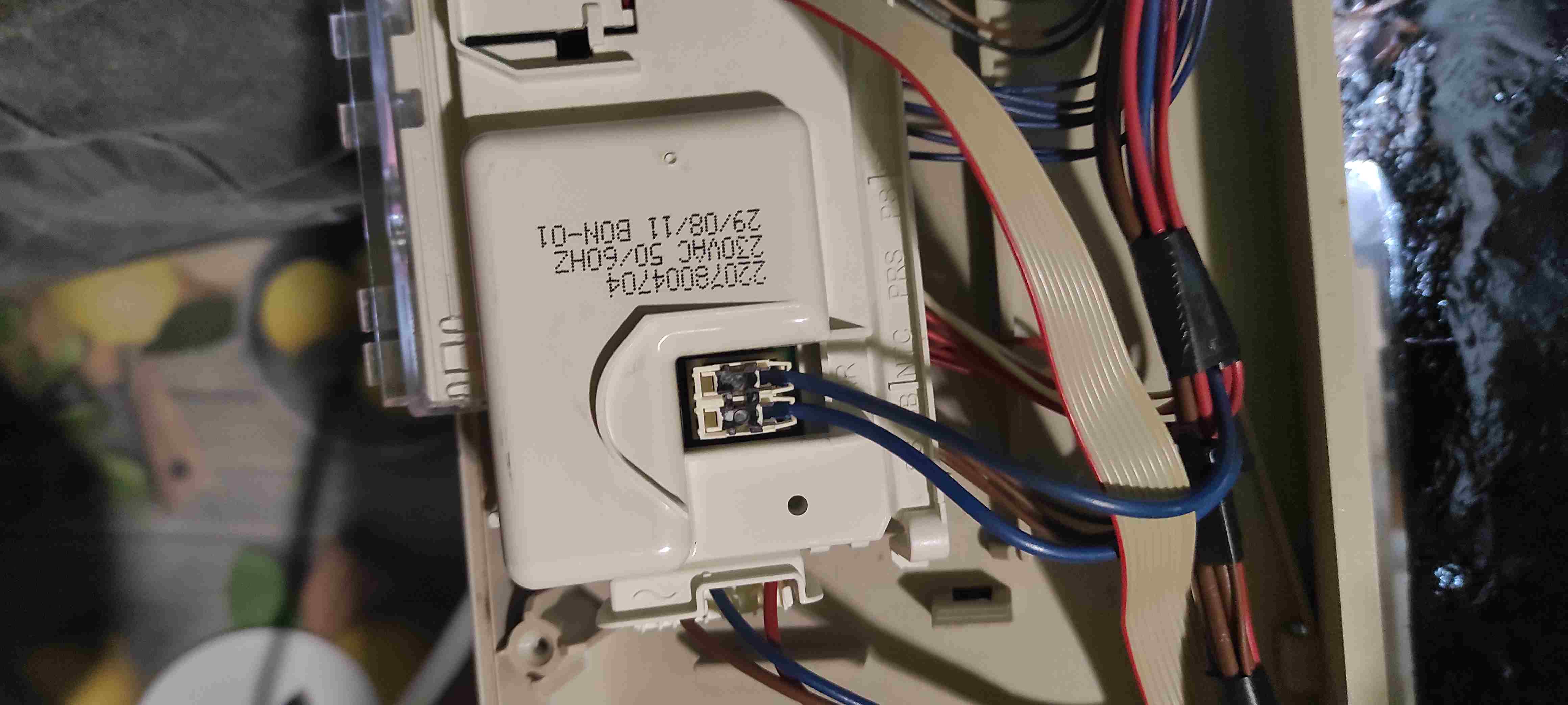

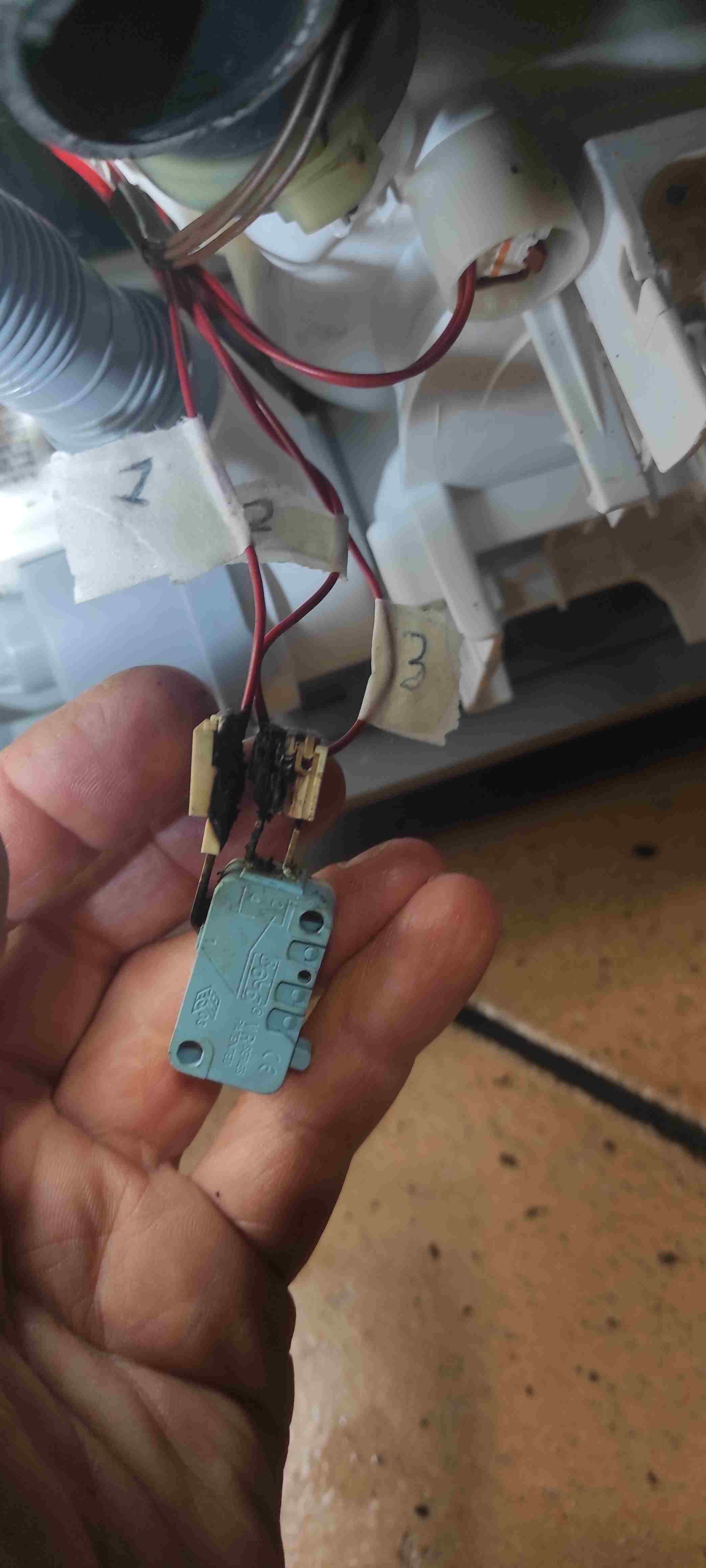

Lavastoviglie smeg sta 6445
Buongiorno a tutti ho una lavastoviglie che inizialmente mi ha dato errore antiallagamento andando a vedere il microinteruttore alla base era tutto bruciacchiato con pompa scarico attivata mettendo un altro nuovo non originale ma con le stesse caratteristiche non parte propio andando ad indagare sulla scheda ho trovato una resistenza bruciata ma aime' non so che numero è xchè non si legge qualcuno puo aiutarmi?  Allego   foto grazie mettend
