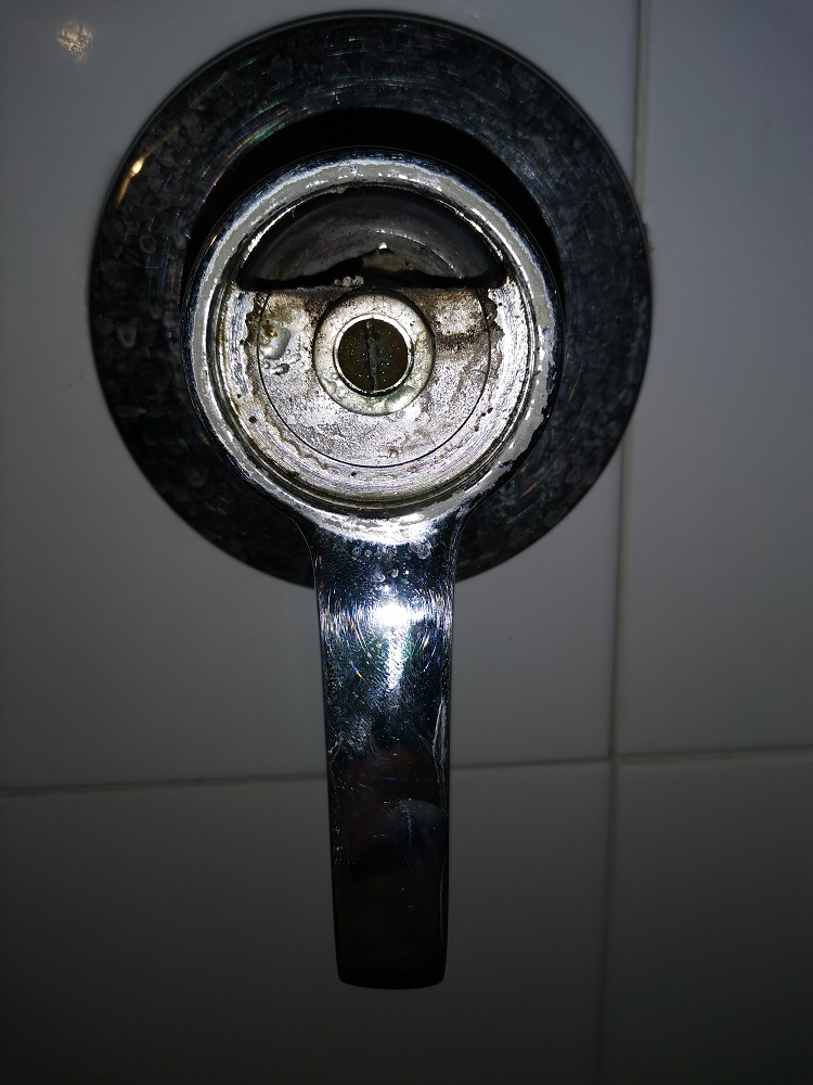

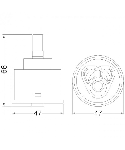

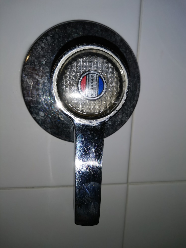

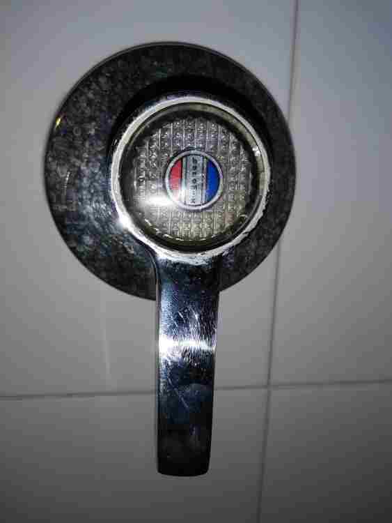

CARTUCCIA x Miscelatore doccia BONOMIX
- Sarei molto grato a chi mi voglia indicare il tipo di Cartuccia necessario per la sostituzione.
- In un appartamento dotato di un solo bagno , ha iniziato a perdere il Miscelatore della Doccia .
- La borchietta in plexiglass di diametro 44mm in cui  è impresso " bonomix " copre la vite di fissaggio ;
- la Leva, nella parte cilindrica ha un diametro esterno 54mm. .
Tolta la vite, non riuscendo a sfilare la leva, non ho insistito temendo di spaccare la cartuccia,
(e dover lasciare tutto il bagno senza acqua).
- Dietro la leva si intravede la ghiera che presenta un' impronta esagonale dove va inserita la corrispondente chiave maschio .
(di cui non conosco la misura)
- il corpo del Miscelatore ha diametro esterno 51mm .
- La Borchia intorno ad esso ha diametro 109mm.
- Mi sarebbe di grande aiuto sapere quale cartuccia cercare, (ne esistono 5 tipi) per poter ridurre al minimo il disservizio.
Ringrazio in anticipo chi mi aiuterà  !
Buona serata a tutti  !
Modificato: da piergius
ortografia
  • piergius changed the title to CARTUCCIA x Miscelatore doccia BONOMIX
In base alle dimensioni rilevate potrebbe essere il tipo nell' immagine  ?
Grazie  !
Modificato: da piergius
impaginazione
