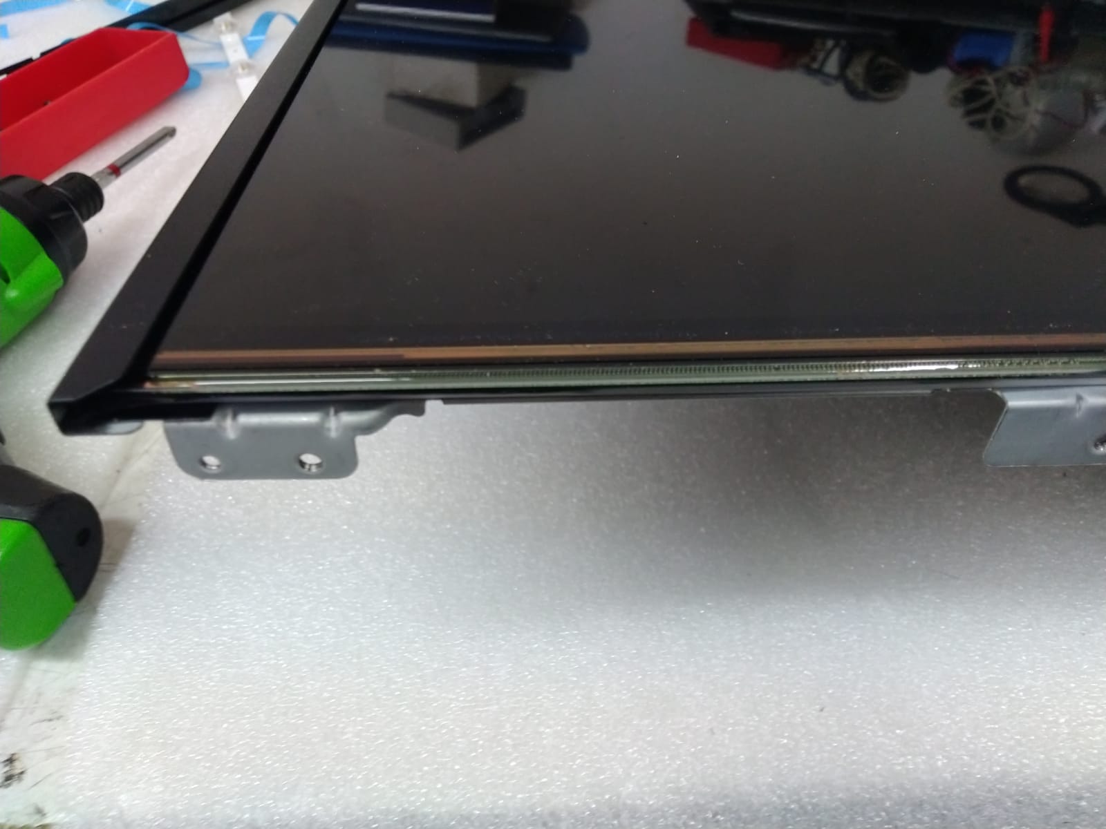

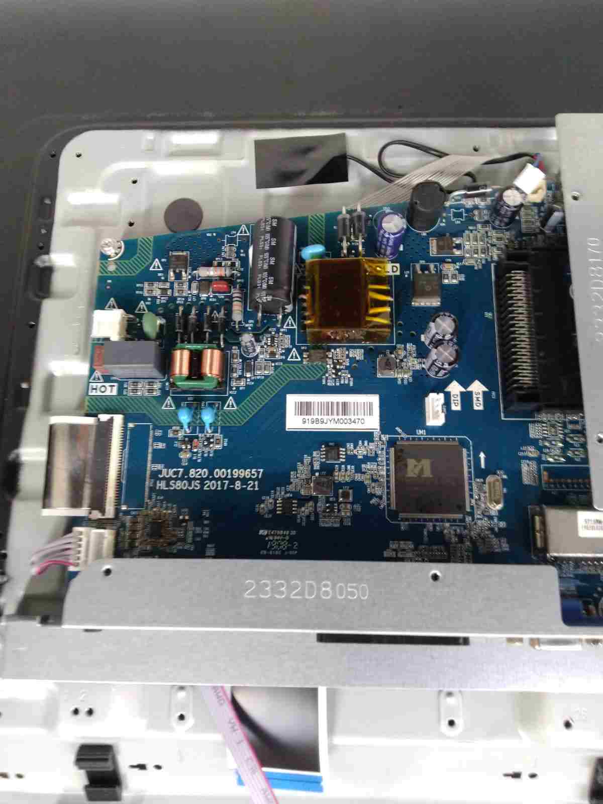

changhong lgr32d5t nessun segno di vita
salve a tutti
come da titolo ho questo tv changhong lgr32d5t con spia stanby completamente spenta , fatto qualche misuro ed ho i 3.3 - 5 - 12v anche 20v sulla retroilluminazione
il tv non risponde a nessun comando sia da pulsante che da telecomando
volevo spannellare per accertarmi che i led siano ok (anche se dal difetto non dipendono da loro)
le domande sono due
consigli da applicare per riesumarlo?
se in futuro si dovrebbe spannellare, come si fa? perche si toglie solo la cornice basse e quindi il display dovrebbe sfilarsi da li , stavo facendo qualche tentativo ma mi sembra in parte incollato... la furbata del secolo?!
WhatsApp Image 2022-12-18 at 15.49.20.jpeg
WhatsApp Image 2022-12-18 at 15.49.19.jpeg
Riccardo Ottaviucci
O.T.:cineseria che più cineseria non si può
17 ore fa, Riccardo Ottaviucci ha scritto:
O.T.:cineseria che più cineseria non si può
tocca accontentarsi 🤣
