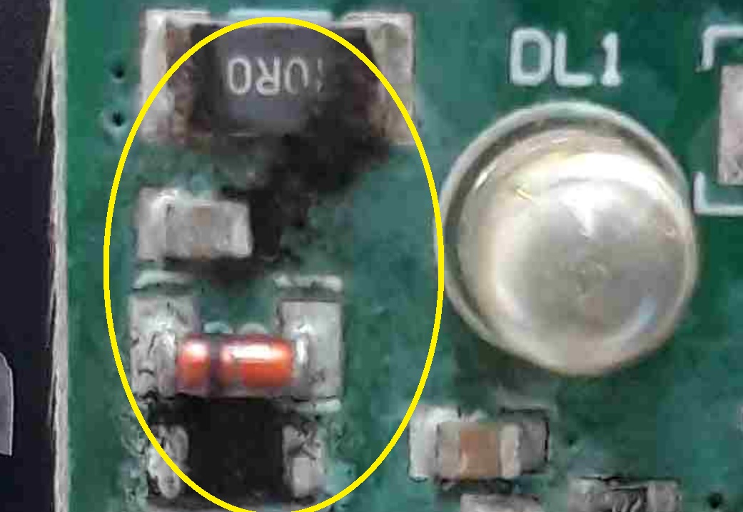

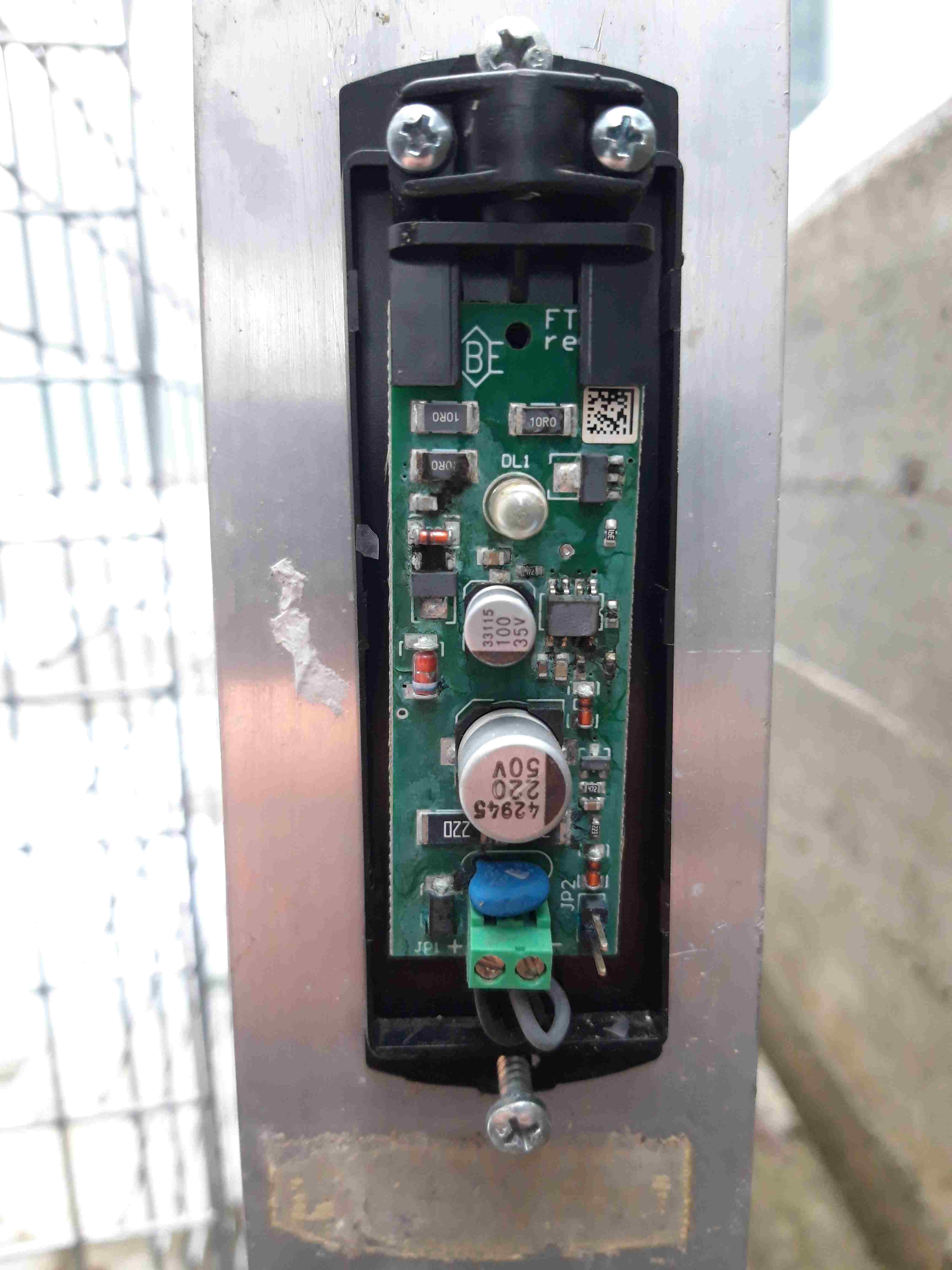

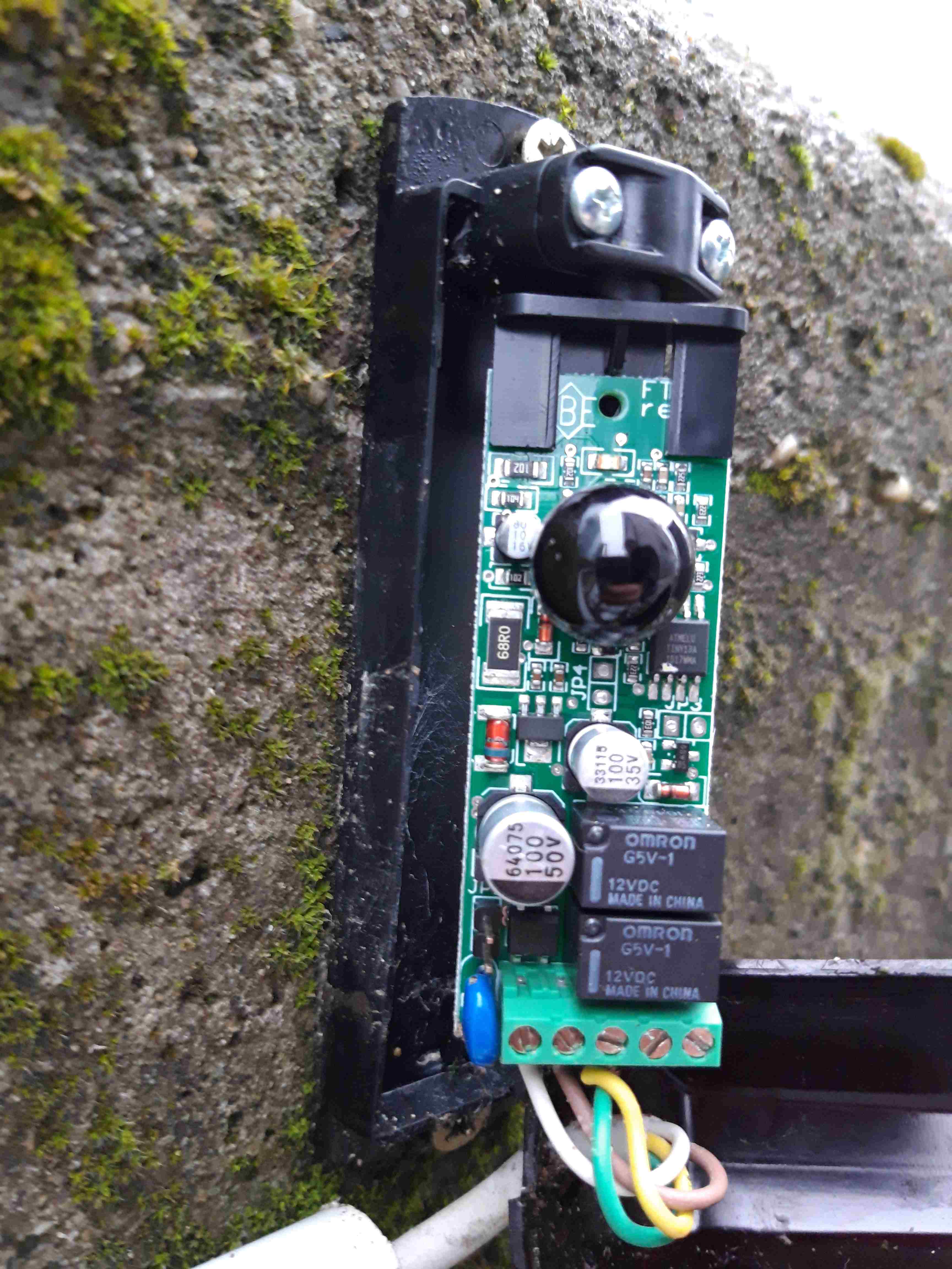

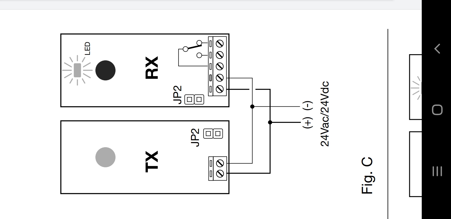

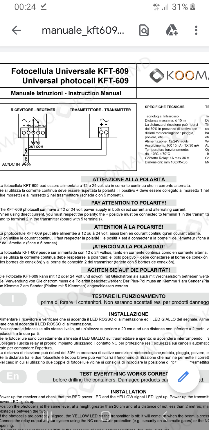

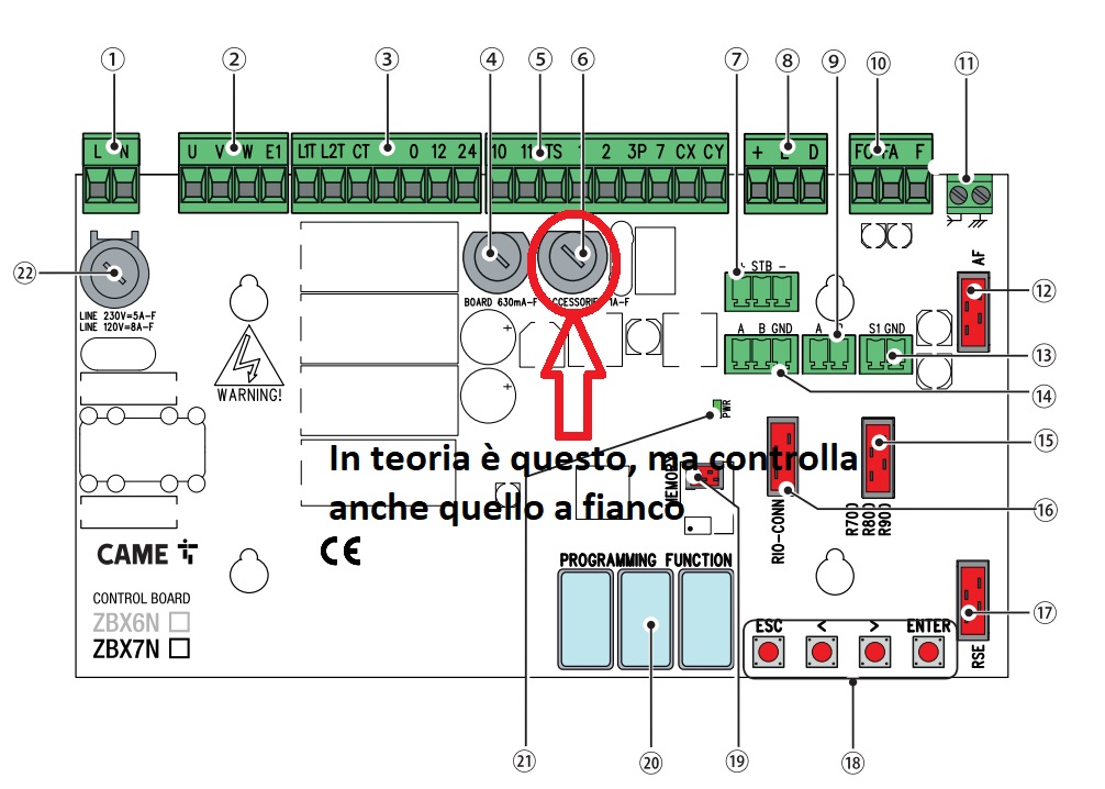

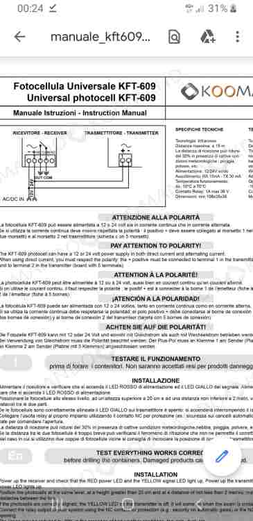

Erry121 Inserito: 19 dicembre 2022 Segnala Inserito: 19 dicembre 2022 Ciao, vi descrivo il mio problema. Dopo una nevicata il cancello scorrevole con automazione Came non funzionava più, mi sono accorto che la coppia di fotocellule interne non faceva più clic. Ho cercato qui sul forum possibili soluzioni e si consigliava di ponticellare la RX tra morsetto C e NC, fatto e cancello di nuovo funzionante, quindi il problema erano le fotocellule. Oggi le ho cambiate con una coppia comprata su Amazon non di marca famosa, quelle prima erano Beninca, collego tutto e non mi funziona più niente neanche la coppia di fotocellule esterne, sempre Beninca, che non ho neanche toccato fa più clic. Allora ricollego le vecchie fotocellule Beninca sempre con il ponticello sulla RX, niente nessun cenno ed esce errore E8. Tra l'altro ho il telecomando Came con due pulsanti, uno per cancello e l'altro per sezionale garage, ora neanche più l'apertura del sezionale funziona, Insomma un casino. Mi potete gentilmente aiutare? Spero di non aver fatto un grosso danno, qui sotto i collegamenti delle fotocellule Beninca prima di questo problema. Grazie
ROBY 73 Inserita: 19 dicembre 2022 Segnala Inserita: 19 dicembre 2022 Ciao Erry121, 3 minuti fa, Erry121 ha scritto: cancello scorrevole con automazione Came........... Di quale scheda / automazione stiamo parlando di preciso? Forse è questo? https://static.came.com/doc/FA00945M04.pdf 6 minuti fa, Erry121 ha scritto: Oggi le ho cambiate con una coppia comprata su Amazon non di marca famosa, quelle prima erano Beninca, Posta la foto delle nuove fotocellule, altrimenti come possiamo fare un confronto? 7 minuti fa, Erry121 ha scritto: collego tutto e non mi funziona più niente neanche la coppia di fotocellule esterne, sempre Beninca, che non ho neanche toccato fa più clic. Allora ricollego le vecchie fotocellule Beninca sempre con il ponticello sulla RX, niente nessun cenno ed esce errore E8. Probabilmente hai fatto un cortocircuito ed è saltato il fusibile degli accessori a 24V. Per collegare le nuove fotocellule hai seguito lo stesso ordine dei morsetti delle Benincà, oppure hai guardato e seguito lo schema? Magari hanno alimentazione e contatto C-NC inversi e quindi è normale che si crei un corto. 10 minuti fa, Erry121 ha scritto: niente nessun cenno ed esce errore E8. Se la centrale è quella che presumo (posta un paio di foto), hai chiuso lo sportello della manopola di sblocco? Vedi tabella a pag. 26 del manuale sopra: E8 = Sportello sblocco aperto
ROBY 73 Inserita: 19 dicembre 2022 Segnala Inserita: 19 dicembre 2022 Presumo che il guasto delle fotocellule sia qui:
Erry121 Inserita: 19 dicembre 2022 Autore Segnala Inserita: 19 dicembre 2022 Sì il modello dello scorrevole è quello linkato. Le nuove fotocellule sono le prime allegate, quelle vecchie Beninca il secondo allegato. Lo sportello dello sblocco è chiuso ma continua a darmi l'errore E8. Il fusibile è possibile cambiarlo da solo o devo chiamare un tecnico?
Erry121 Inserita: 19 dicembre 2022 Autore Segnala Inserita: 19 dicembre 2022 (modificato) In effetti ora che guardo meglio i collegamenti della RX nuova i morsetti dell'alimentazione + e - sono invertiti rispetto alle Beninca e anche il C e NC, argh... e maledetto me per la fretta di non aver controllato prima. Quindi devo proprio cambiare il fusibile? forse potrei risolvere? Modificato: 19 dicembre 2022 da Erry121
ROBY 73 Inserita: 20 dicembre 2022 Segnala Inserita: 20 dicembre 2022 15 minuti fa, Erry121 ha scritto: Le nuove fotocellule sono le prime allegate, quelle vecchie Beninca il secondo allegato. In pratica sono identiche: https://www.koomando.com/media/PDF/manuale_kft609.pdf https://beninca.pl/wp-content/uploads/2015/05/PUPILLA_PUPILLAT_R1.pdf Se non hai tolto tensione e le hai scollegate e ricollegate con la scheda ZBX/N alimentata è possibilissimo che tu abbia fatto un corto. 18 minuti fa, Erry121 ha scritto: Il fusibile è possibile cambiarlo da solo..................? Certo che sì, se hai cambiato le fotocellule presumo che sarai in grado anche di cambiare un fusibile (togli tensione alla scheda prima, però), sempre che il problema sia quello. Con un cacciavite a taglio spingilo leggermente in avanti e dai nemmeno un quarto di giro in senso antiorario, la molla all'interno te lo "spinge" verso di te e con due dita lo sfili tranquillamente. Di conseguenza fai l'operazione inversa per rimettere quello nuovo che dev'essere di tipo "F" (rapidi) da 1A. Per sicurezza, ce l'hai un tester e lo sai usare? Se sì, controlla che ci siano 24-27VAC sui morsetti 10-11 della scheda motore e/o sui morsetti delle fotocellule.
Erry121 Inserita: 20 dicembre 2022 Autore Segnala Inserita: 20 dicembre 2022 Il fusibile l'ho tolto e non ha più il filamento interno, non è annerito comunque. Proverò a testare la tensione su fotocellule e morsetti centrale e cambierò il fusibile da 1A-F.
Erry121 Inserita: 20 dicembre 2022 Autore Segnala Inserita: 20 dicembre 2022 Cambiato il fusibile, tutto ritornato a funzionare, grazie per l'aiuto. Ora con calma cambierò le fotocellule facendo mille attenzioni nei collegamenti.
luca_from Inserita: 20 dicembre 2022 Segnala Inserita: 20 dicembre 2022 di solito quelle fotocellule universali hanno un ponticello per scegliere la 12 o 24v se non erro. Controllalo.
ROBY 73 Inserita: 20 dicembre 2022 Segnala Inserita: 20 dicembre 2022 8 ore fa, Erry121 ha scritto: Cambiato il fusibile, tutto ritornato a funzionare,......... Ottimo, me lo immaginavo che fosse stato così. Prego di niente 8 ore fa, luca_from ha scritto: di solito quelle fotocellule universali hanno un ponticello per scegliere la 12 o 24v se non erro. Controllalo. Ho guardato anch'io nei manuali, (vedi link sopra), ma non mi sembra che sia nominato da nessuna parte, per questo non ho accennato all'eventuale "problema" e presumo che sia indifferente alimentarle direttamente a 12 o 24V AC o DC senza alcuna impostazione.
Charlotte Inserita: 20 giugno 2025 Segnala Inserita: 20 giugno 2025 (modificato) Il 20/12/2022 alle 00:59 , Erry121 ha scritto: Ciao, vi descrivo il mio problema. Dopo una nevicata il cancello scorrevole con automazione Came non funzionava più, mi sono accorto che la coppia di fotocellule interne non faceva più clic. Ho cercato qui sul forum possibili soluzioni e si consigliava di ponticellare la RX tra morsetto C e NC, fatto e cancello di nuovo funzionante, quindi il problema erano le fotocellule. Oggi le ho cambiate con una coppia comprata su Amazon non di marca famosa, quelle prima erano Beninca, collego tutto e non mi funziona più niente neanche la coppia di fotocellule esterne, sempre Beninca, che non ho neanche toccato fa più clic. Allora ricollego le vecchie fotocellule Beninca sempre con il ponticello sulla RX, niente nessun cenno ed esce errore E8. Tra l'altro ho il telecomando Came con due pulsanti, uno per cancello e l'altro per sezionale garage, ora neanche più l'apertura del sezionale funziona, Insomma un casino. Mi potete gentilmente aiutare? Spero di non aver fatto un grosso danno, qui sotto i collegamenti delle fotocellule Beninca prima di questo problema. Grazie giochi da casino Grazie mille per aver condiviso il tuo problema, perché mi è capitato qualcosa di simile di recente... Proprio grazie a te sono riuscito a sistemare tutto e ora funziona tutto perfettamente. Grazie! Modificato: 20 giugno 2025 da Charlotte
Maurizio Colombi Inserita: 20 giugno 2025 Segnala Inserita: 20 giugno 2025 Mi dispiace, ma il regolamento di PLCForum , che hai dichiarato di aver letto all’atto dell’iscrizione, vieta espressamente di accodarsi alle discussioni ferme da parecchio tempo. Grazie comunque per il tuo contributo. DISCUSSIONE CHIUSA
