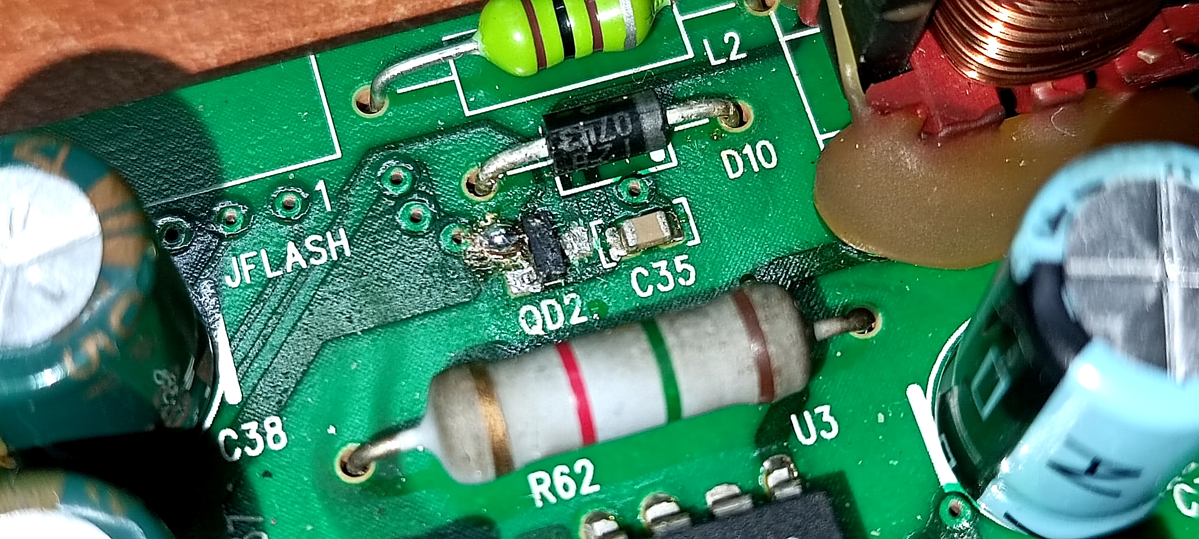

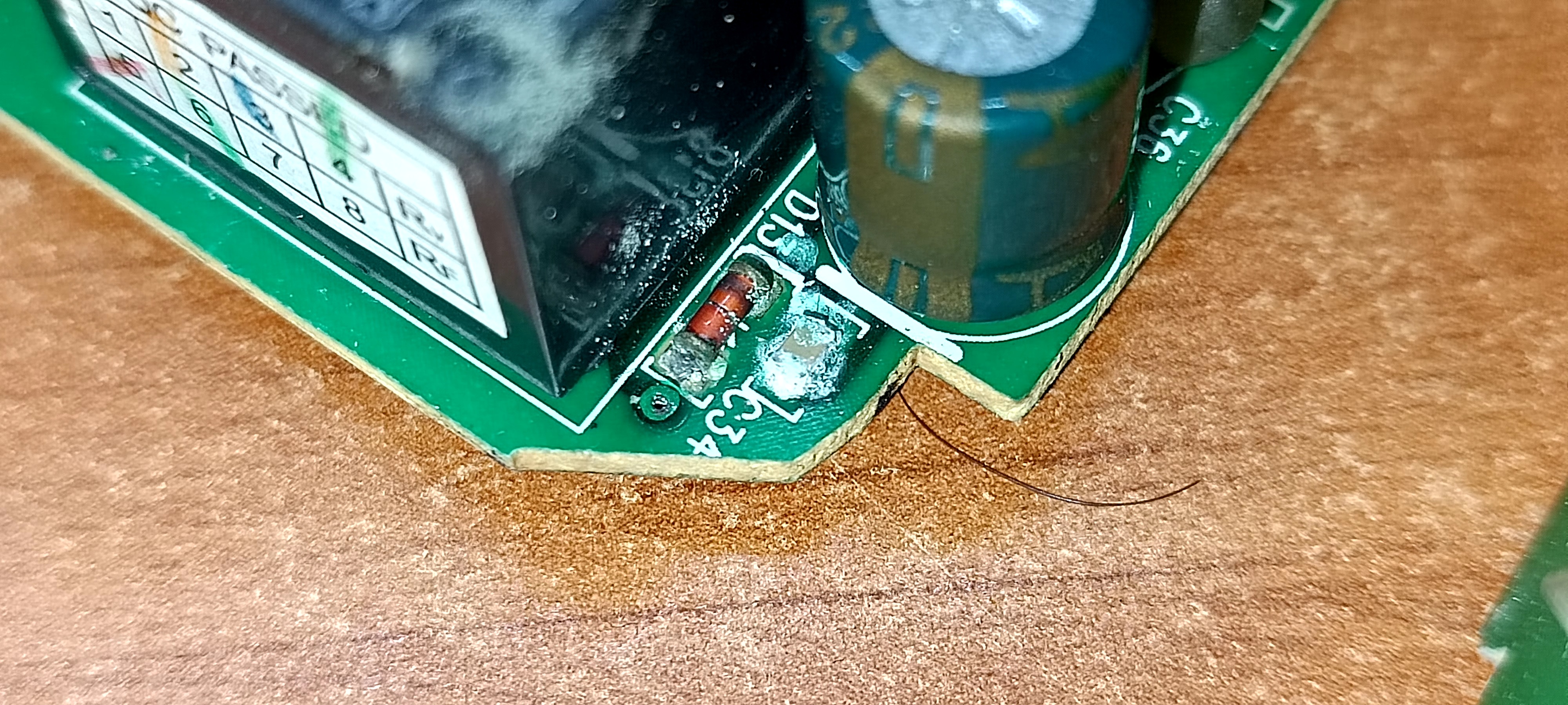

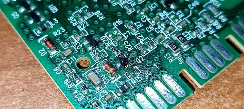

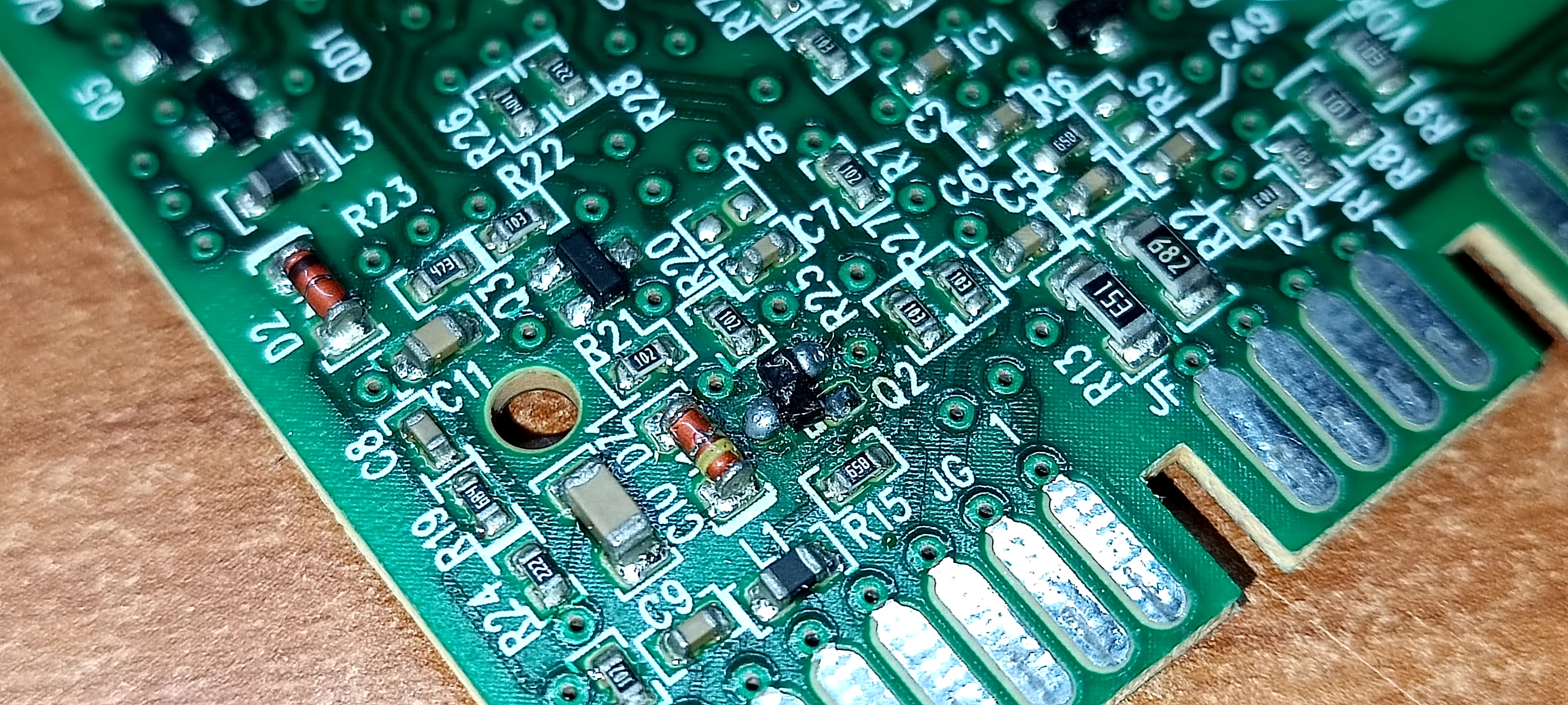

AEG Favorit 50870 - Scalda sempre
Buongiorno ragazzi
Come parte di un progetto più grande mi sono procurato dei pezzi di ricambio di una AEG Favorit 50870. Il proprietario (gentilissimo) mi ha regalato la scheda comandi con il frontalino, asserendo che essa non funzionava, motivo per cui la macchina è stata messa in vendita per pezzi di ricambio
Vado al dunque: appena viene alimentata la scheda si sente il "tic" del relè di riscaldamento. Tutto funziona regolarmente, in memoria non ci sono errori di riscaldamento eccessivo ed è possibile selezionare il programma (avendo la scheda e poco altro mi sono limitato a questo). Ho quindi rimosso l'involucro e sono andato a controllare le condizioni (pietose!) dello stampato
1671632008546.thumb.jpg.be7a766dbc6931cbd0fa2d74d7bd572c.jpg1671632008560.thumb.jpg.c671a971085f93a64a91112ce67001cf.jpg1671632008582.thumb.jpg.b9dc43a25543aa8e802322cb2f8dbbf4.jpg
Ho quindi controllato un'altra scheda EDW1500 per controllare quali siano i componenti danneggiati ed il risultato è:
Transistor QD2 --> A8A1 (che sarebbe?)
Transistor Q2 --> 5B (BC807?)
C34 --> sulla scheda buona mi dà 54nF
Ma prima di cambiare componenti a caso, la mia domanda è: qualcuno si è mai trovato in una situazione simile? Come ha risolto? Leggo spesso di utenti che riparano schede che non scaldano, beh qui io ho il problema opposto
E685X
Beh se il transistor che alimenta il relè va in corto per forza rimane sempre acceso.
Ti risulta un corto tra i piedini di quei transistor? E di quel condensatore?
Non saprei quale sia il transistor che alimenta il relè della resistenza. E' QD2?
L'ho avuta, molto valida: ho fatto dei video. Potessi riportarla in vita, sarebbe bello!
