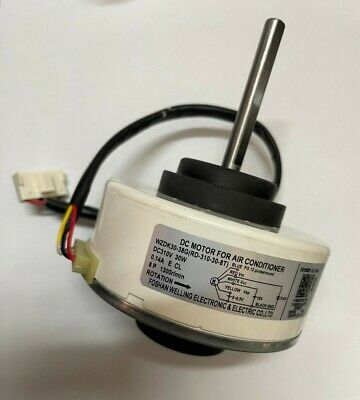

rimonta Inserito: 28 dicembre 2022 Segnala Inserito: 28 dicembre 2022 Buongiorno, ho un fancoil Slim olimpia sl 600 che monta un motore brushless simile a quello in foto, per azionare il ventilatore. Lavora da 4 anni in casa privata, quindi poche ore al giorno solo in inverno. Quest'anno mi sembra che il motore sia diventato un po' rumoroso. Produce un ronzio meccanico che sovrasta di poco il rumore dell'aria che esce dal fancoil, quindi nulla di allarmante ma un po' fastidioso per il tipo di rumore. Toccando il motore in funzione di sente vibrare, piu o meno alla stessa frequenza del rumore emesso. Non so se il motore sia dotato di bronzine o cuscinetti, perche è sigillato. Si vede solo l'albero motore davanti e dietro. Si può tentare di lubrificare con qualche tipo di olio o meglio lasciar perdere e cercare un ricambio?
reka Inserita: 29 dicembre 2022 Segnala Inserita: 29 dicembre 2022 se vibra direi che è un po' tardi per una semplice lubrificata.. è anche possibile che sia una vibrazione rimandata dal ventilatore.. devi provare a sganciarlo per essere sicuro che sia lui a vibrare (immagino di sì ma è meglio esere sicuri). Nel caso, visto che si trovano a prezzi ragionevoli lo puoi sostituire se non risolvi lubrificando
