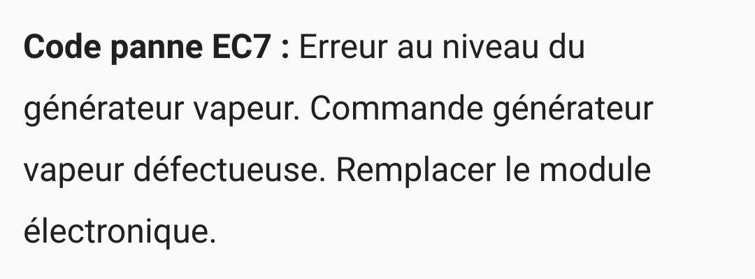

nazucao Inserito: 29 dicembre 2022 Segnala Inserito: 29 dicembre 2022 Buonasera, Ultimamente mi sta uscendo questo errore sia appena fai partire un programma(cotone)e sia dopo un ora che sta in funzione, la diagnosi effettuata conferma l errore ho notato oggi che mettendo i programmi a vapore errore esce subito può essere correlato al sistema vapore? Sapete come risolvere questo errore? Grazie tante
UABC80 Inserita: 29 dicembre 2022 Segnala Inserita: 29 dicembre 2022 11 minuti fa, nazucao ha scritto: può essere correlato al sistema vapore? Sembra proprio di sì:
nazucao Inserita: 29 dicembre 2022 Autore Segnala Inserita: 29 dicembre 2022 Grazie ma il generatore di vapore non è stato mai utilizzato..... c'è un modo per escluderlo? Grazie
del_user_227154 Inserita: 30 dicembre 2022 Segnala Inserita: 30 dicembre 2022 (modificato) Non significa niente se la funzione vapore non è stata mai utilizzata oppure non è stata inserita.....anzi è peggio, il software controlla subito all'accensione i componenti del gruppo del vapore anche se non viene inserito, come trova una anomalia viene segnalata. Per questo motivo non è possibile escluderlo, nello specifico l'errore riguarda lo pompa ha membrana del gruppo vapore. Modificato: 30 dicembre 2022 da campiglia
nazucao Inserita: 2 gennaio 2023 Autore Segnala Inserita: 2 gennaio 2023 Il 30/12/2022 alle 15:44 , campiglia ha scritto: Non significa niente se la funzione vapore non è stata mai utilizzata oppure non è stata inserita.....anzi è peggio, il software controlla subito all'accensione i componenti del gruppo del vapore anche se non viene inserito, come trova una anomalia viene segnalata. Per questo motivo non è possibile escluderlo, nello specifico l'errore riguarda lo pompa ha membrana del gruppo vapore. E sai come si potrebbe riparte la pompa a membrana o dove acquistarla?sai come capire con il tester per avere contezza della rottura? Grazie tante
