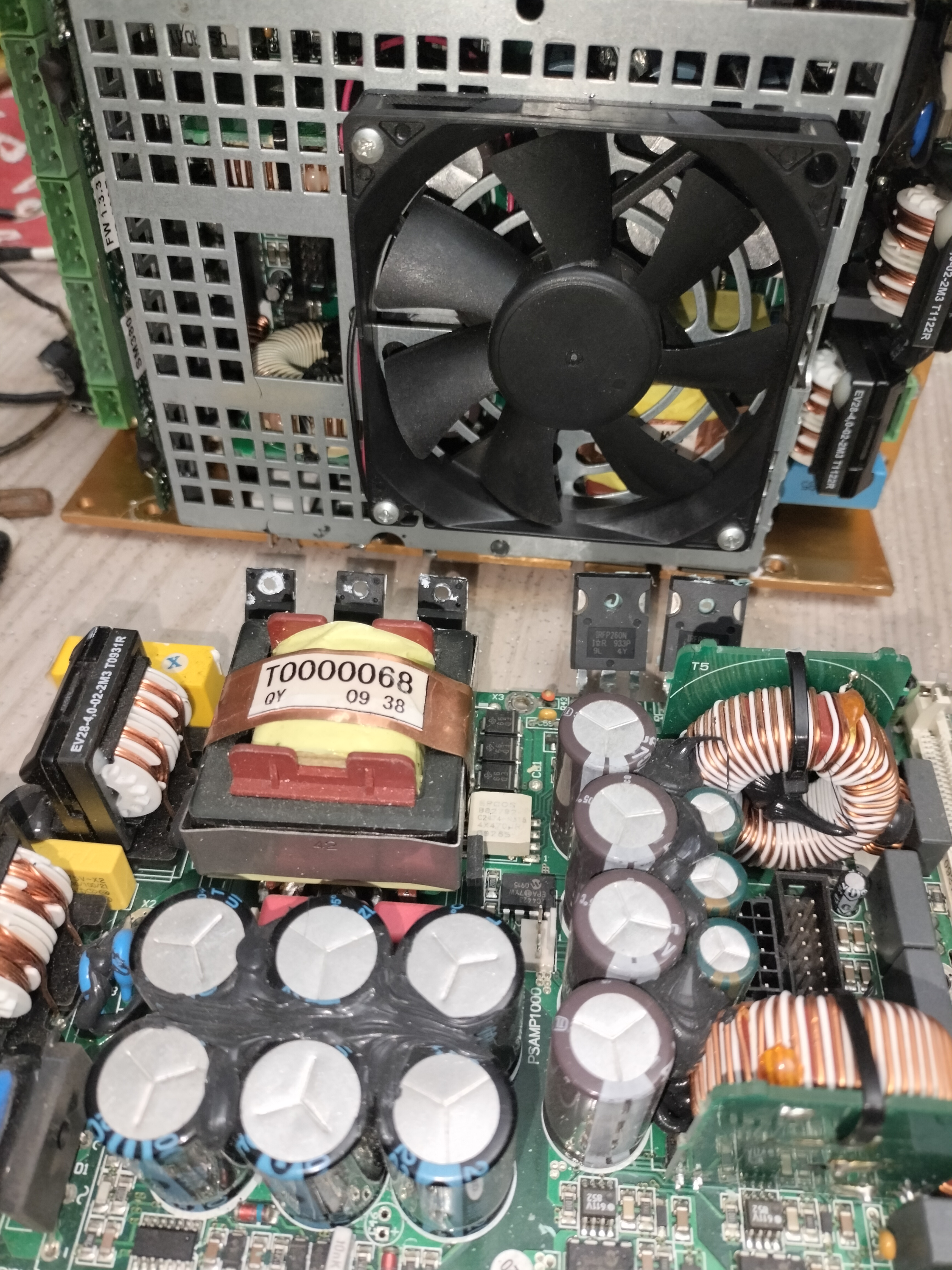

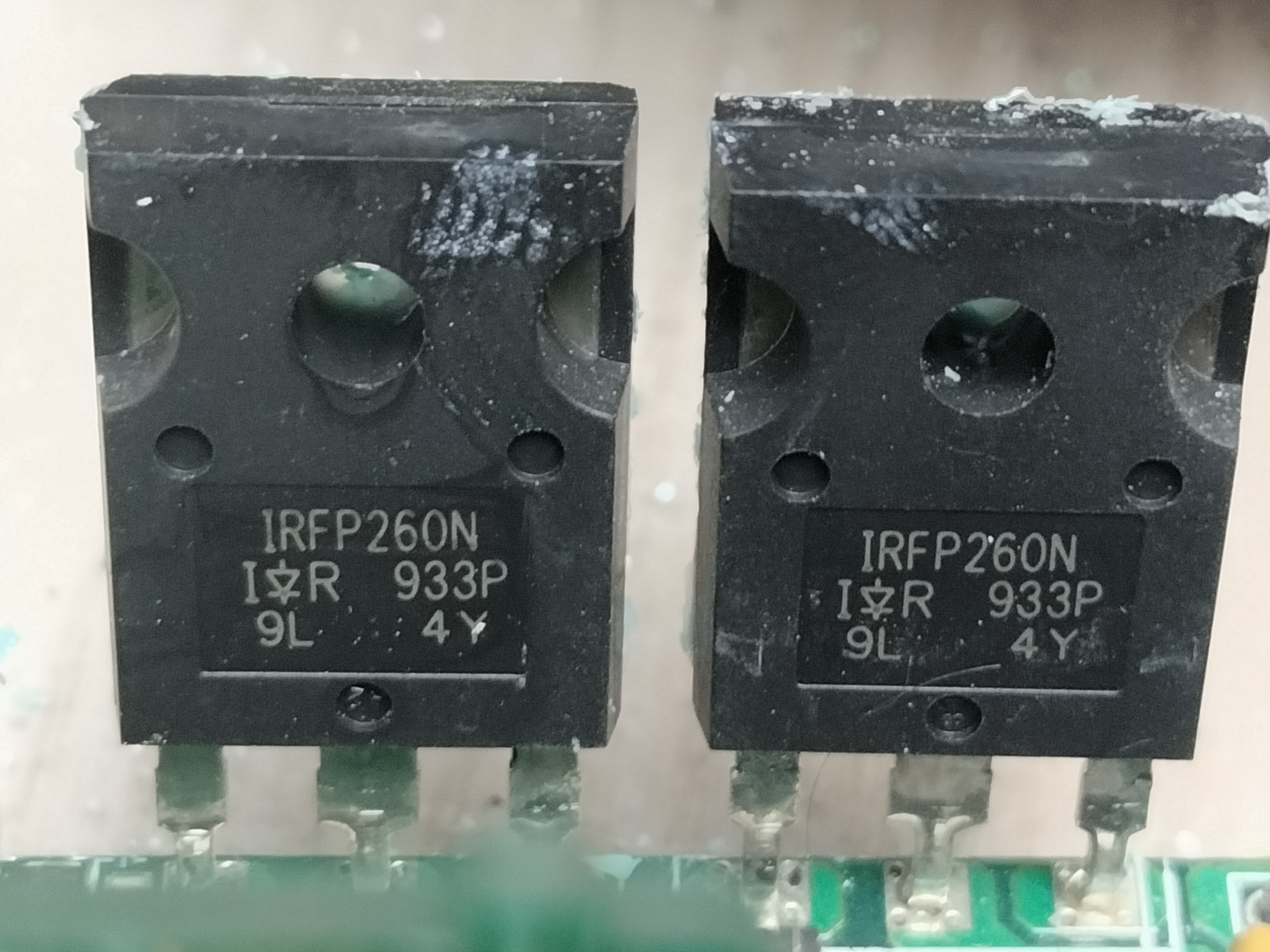

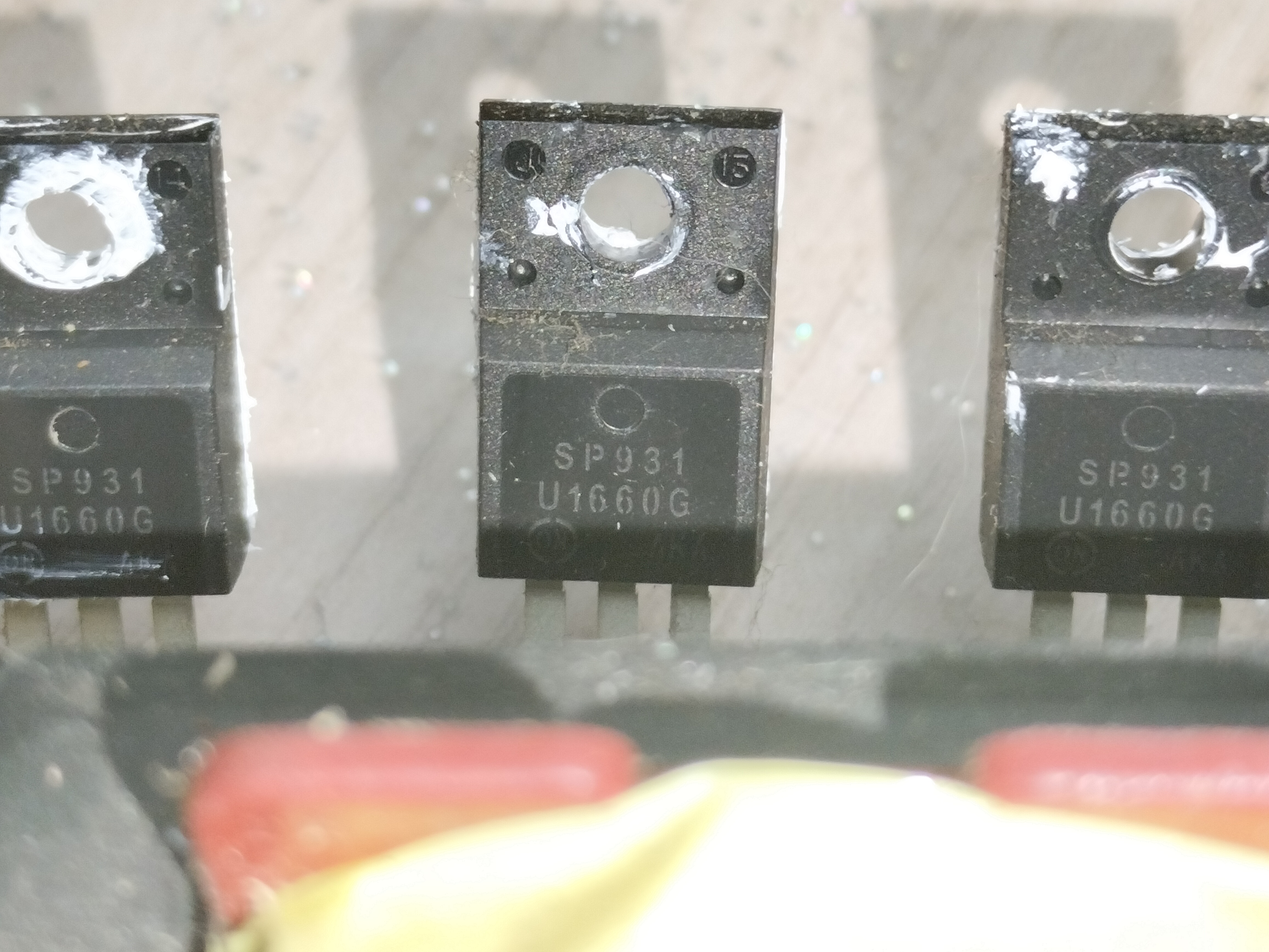

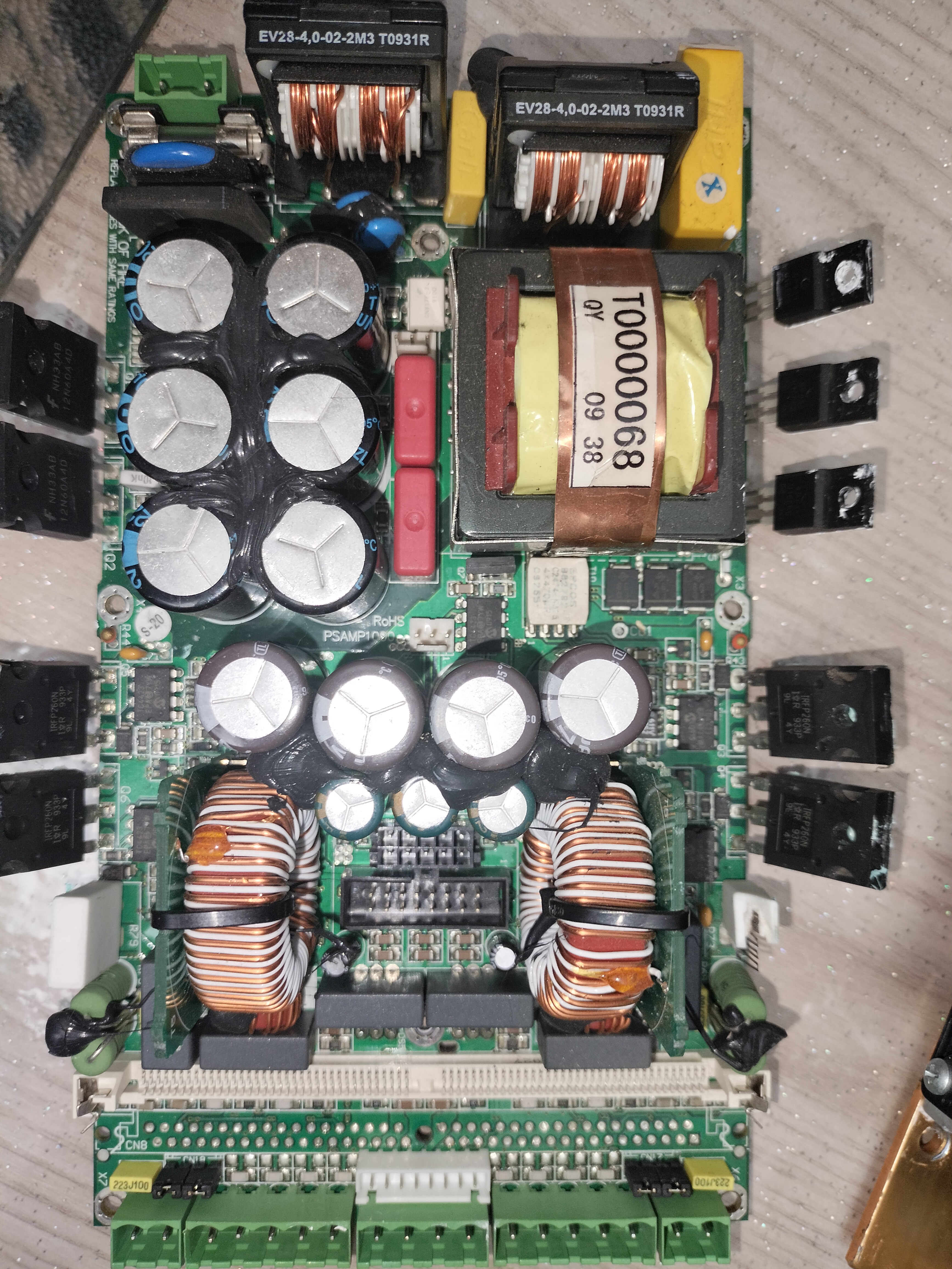

Riparazione amplificatori classe d powersoft
Ciao a tutti mi sono capitati un pochettino di questi amplificatori che appartenevano a casse attive e bi amplificate.
Sono i pw1000, digimod e dpsamp 1000 e 1500, cambia il marchio ma il circuito è uguale.
L'amplificatore normalmente funziona bene a basso volume ma appena si alza sembra soffrire di "bass pumping" ovvero al colpo del basso l'amplificatore si spegne e si riaccende subito dopo.
Questo avviene in entrambi i canali testandoli singolarmente senza filtraggio.
Potrebbe essere un problema legato ai transistor o ai condensatori secondo la vostra esperienza? Purtroppo non esistono schemi di alcun tipo per questi prodotti
Io comincerei con il sostituire le batterie di condensatori. Essendo un classe "D", questi sono il primo tallone di achille.
