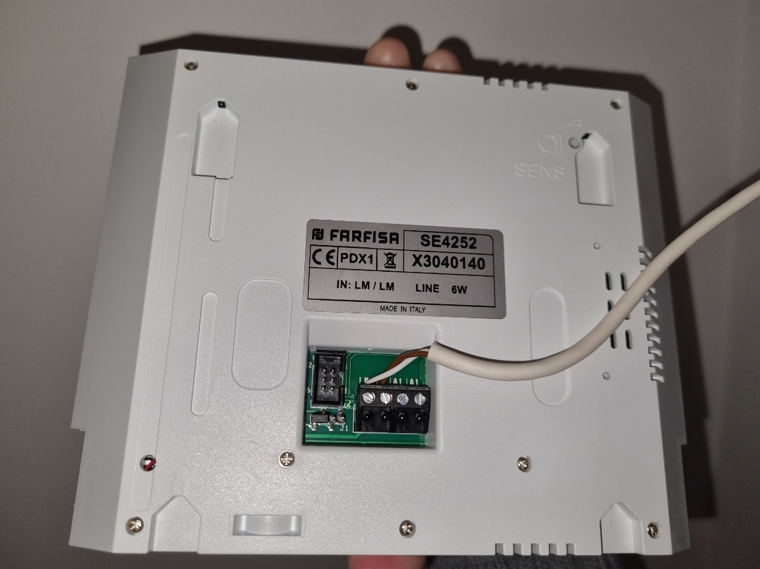

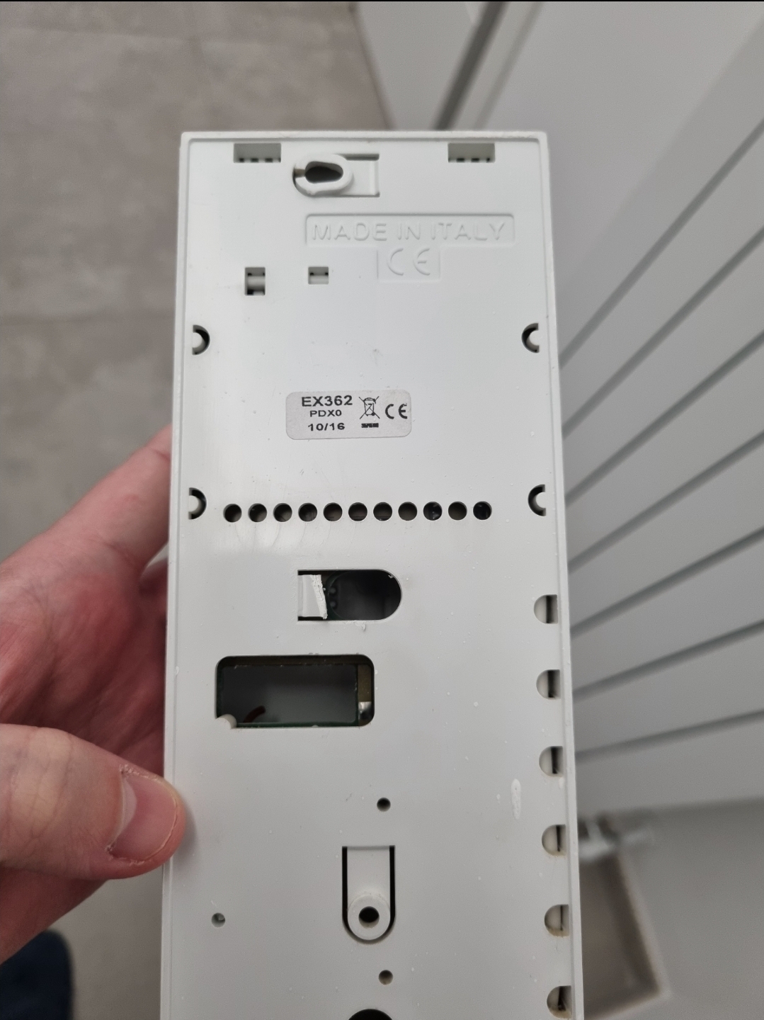

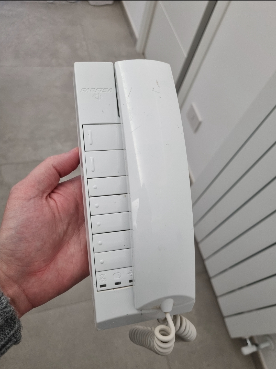

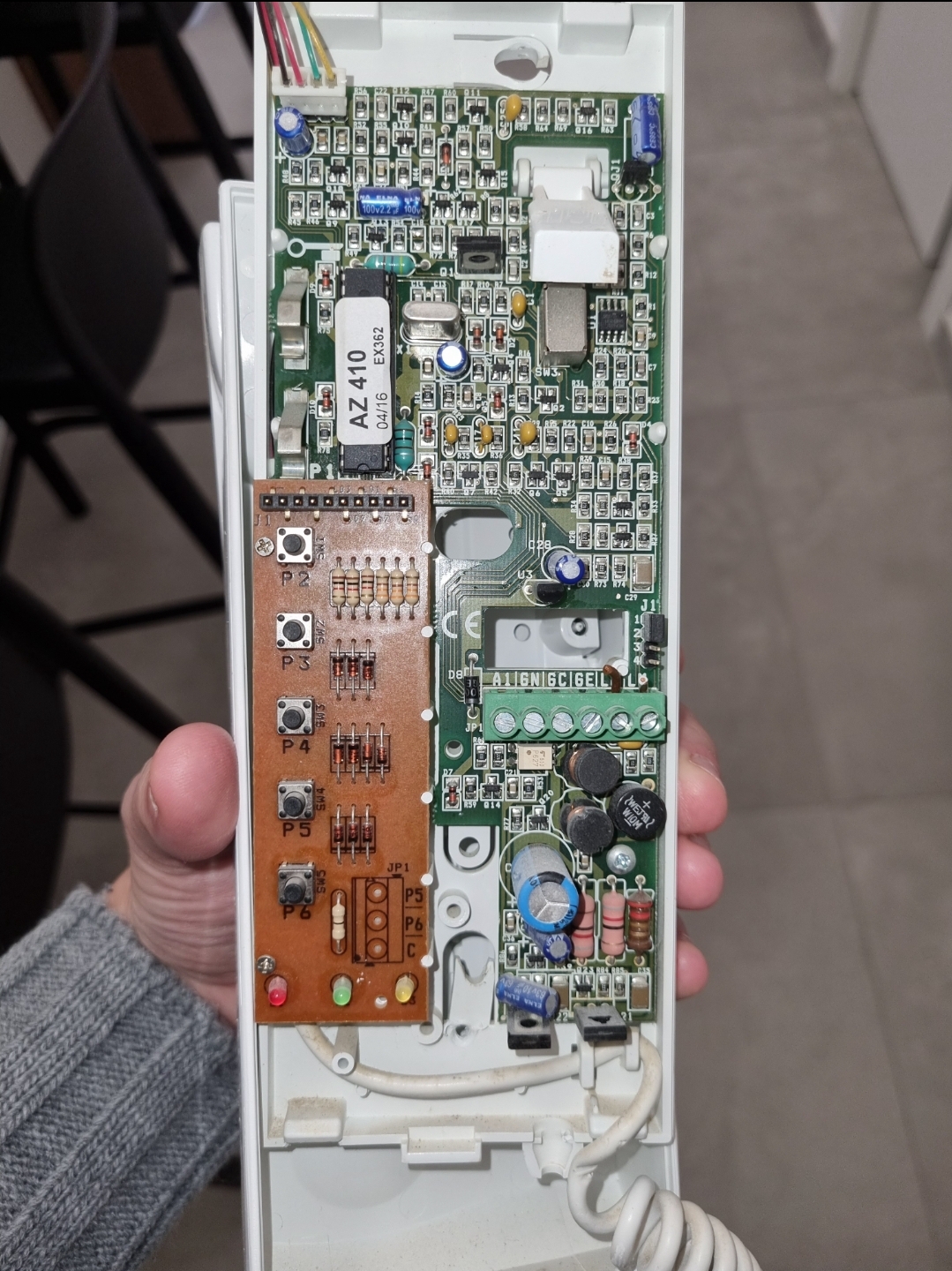

robox88 Inserito: 2 gennaio 2023 Segnala Inserito: 2 gennaio 2023 (modificato) Salve. Ho fatto mettere dall'elettricista un videcitofono farfisa sette (SE4252) con sistema due fili, in sostituzione di un vecchio citofono con cornetta (l'impianto del condominio è rimasto uguale, sono io che ho cambiato il mio citofono interno). Ho un problema che mostro in video. In standby emette un sibilo, un fischio per me abbastanza fastidioso (potrebbe non sentirmi molto a seconda delle casse che usate per ascoltare). Vorrei capire se è un problema che è possibile risolvere in qualche modo tramite l'elettricista oppure è difettoso il videocitofono e cambiandolo potrebbe risolversi. Il suono sembra provenire dal retro, ma solo perchè ci sono le feritoie dell'altoparlante e le prese d'aria. Il citofono fa parte di un condominio, durante la comunicazione non lo sento, ma non so se è perchè viene coperto dal fruscio di fondo o se perchè si interrompe proprio. Inoltre come si vede dal video, nel passaggio da una schermata all'altra (ci sono 3 cancelli) si interrompe per un attimo, così come quando passo da una schermata all'altra nelle pagine delle impostazioni. Modificato: 2 gennaio 2023 da robox88
ROBY 73 Inserita: 2 gennaio 2023 Segnala Inserita: 2 gennaio 2023 Ciao robox88, 1 ora fa, robox88 ha scritto: Ho fatto mettere dall'elettricista un videcitofono farfisa sette (SE4252) con sistema due fili, in sostituzione di un vecchio citofono con cornetta (l'impianto del condominio è rimasto uguale, sono io che ho cambiato il mio citofono interno)................ Il citofono fa parte di un condominio, durante la comunicazione non lo sento, Non conosco i sistemi FARFISA, ma che articolo di citofono avevi prima? Riesci a postare una foto anche aperto?! Non so se possa dipendere da questo, ma com'è messo il ponte J1 nel tuo videocitofono per l'impedenza di fine linea? Che tipo di cavo c'è? https://www.farfisa.com/images/pdf/mi2538.pdf
robox88 Inserita: 3 gennaio 2023 Autore Segnala Inserita: 3 gennaio 2023 Metto le foto del vecchio videocitofono e del nuovo:
ROBY 73 Inserita: 3 gennaio 2023 Segnala Inserita: 3 gennaio 2023 (modificato) 9 ore fa, robox88 ha scritto: Metto le foto del vecchio videocitofono e del nuovo:............ "Speravo", che ci fosse il ponte J1 in posizione errata e invece è corretta o per lo meno uguale per entrambi i dispostivi tra 1-2 con impedenza 100 Ohm. Sinceramente non saprei che dirti, come ti ho anticipato non conosco i sistemi Farfisa Il 2/1/2023 alle 19:56 , robox88 ha scritto: Ho fatto mettere dall'elettricista un videcitofono farfisa sette (SE4252) con sistema due fili,........... Ma l'elettricista cosa dice? Hai provato a contattarlo di nuovo? https://www.farfisa.com/images/manuali/Sistemi_digitali_due_conduttori_it.pdf Modificato: 3 gennaio 2023 da ROBY 73
robox88 Inserita: 4 gennaio 2023 Autore Segnala Inserita: 4 gennaio 2023 Dice che è l alimentatore che è così, ma come se fosse una cosa normale. Anche perché di giorno, con qualche rumore in casa si sente solo se ti avvicini, oltre che è un rumore che a seconda anche dell età e della propria sensibilità può essere più o meno udibile/fastidioso. Ma provando a cambiare posizione al ponticello per l impedenza c è rischio di fare danno? Se non si fa danno provo a cambiare posizione e vedere che succede
robox88 Inserita: 4 gennaio 2023 Autore Segnala Inserita: 4 gennaio 2023 anche cambiando posizione al ponticello non cambia nulla.
ROBY 73 Inserita: 4 gennaio 2023 Segnala Inserita: 4 gennaio 2023 10 ore fa, robox88 ha scritto: ............anche cambiando posizione al ponticello non cambia nulla. Sì infatti, era solo un'idea, un tentativo
Marcop19 Inserita: ieri dalle 07:40 Segnala Inserita: ieri dalle 07:40 Ciao robox88, Ho fatto un cambio del videocitofono anche io stessa situazione tua da farfisa ex362 a se4252 su impianto condominio esistente. Installazione e configurazione tutto ok ma sento anche il ronzio in standby abbastanza fastidioso. Ti chiedevo se avevi risolto poi Grazie ciao Il 02/01/2023 alle 19:56 , robox88 ha scritto: Salve. Ho fatto mettere dall'elettricista un videcitofono farfisa sette (SE4252) con sistema due fili, in sostituzione di un vecchio citofono con cornetta (l'impianto del condominio è rimasto uguale, sono io che ho cambiato il mio citofono interno). Ho un problema che mostro in video. In standby emette un sibilo, un fischio per me abbastanza fastidioso (potrebbe non sentirmi molto a seconda delle casse che usate per ascoltare). Vorrei capire se è un problema che è possibile risolvere in qualche modo tramite l'elettricista oppure è difettoso il videocitofono e cambiandolo potrebbe risolversi. Il suono sembra provenire dal retro, ma solo perchè ci sono le feritoie dell'altoparlante e le prese d'aria. Il citofono fa parte di un condominio, durante la comunicazione non lo sento, ma non so se è perchè viene coperto dal fruscio di fondo o se perchè si interrompe proprio. Inoltre come si vede dal video, nel passaggio da una schermata all'altra (ci sono 3 cancelli) si interrompe per un attimo, così come quando passo da una schermata all'altra nelle pagine delle impostazioni.
Alessio Menditto Inserita: ieri dalle 07:47 Segnala Inserita: ieri dalle 07:47 Marco non lo sapremo forse mai, il nostro amico sono 3 anni che non entra in forum, se vuoi puoi aprire una tua discussione.
