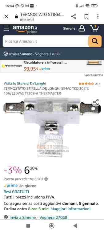

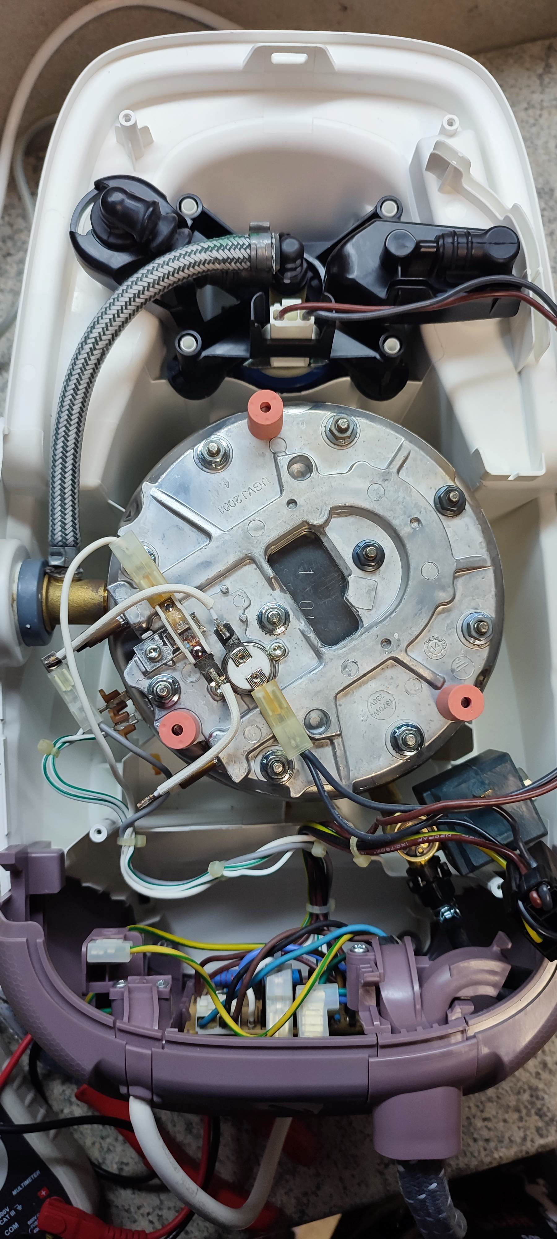

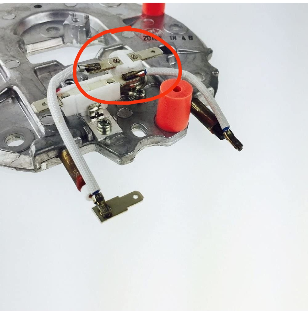

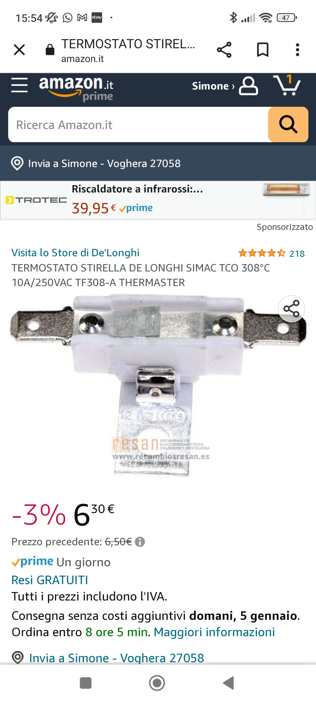

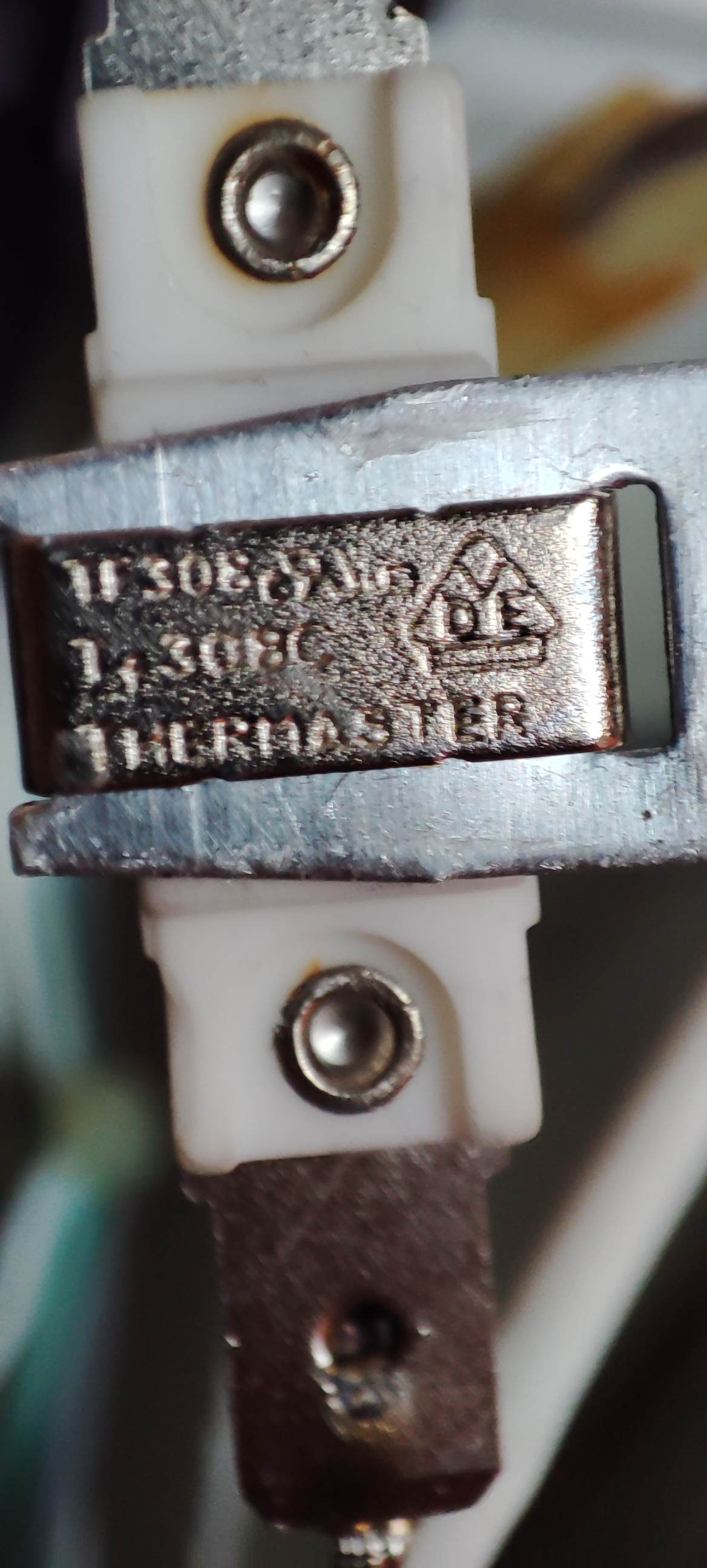

Simone9130 Inserito: 2 gennaio 2023 Segnala Inserito: 2 gennaio 2023 Buongiorno ragazzi a tutti , avrei questo ferro che non emette vapore, attacco la spina l, accendo e lampeggia la spia verde schiaccio reset e non fa nulla unica cosa emette un tac tac appena lo accendo, la piastra del ferro si scalda ho smontato ma non saprei dove mettere mano. PS: la caldaia è fredda e acqua non ne carica anche se pieno il serbatoio, grazie dell'aiuto
Stefano Dalmo Inserita: 2 gennaio 2023 Segnala Inserita: 2 gennaio 2023 Controlla se la resistenza viene alimentata a 220. O se i termostati sono aperti e non chiusi.
Simone9130 Inserita: 3 gennaio 2023 Autore Segnala Inserita: 3 gennaio 2023 18 ore fa, Simone9130 ha scritto: Ciao Stefano, ti ringrazio della risposta... Il termostato è questo? Perché se lo scollego e attacco la spina la pompa parte a caricare acqua e quando lo riattacco butta fuori del vapore di continuo. Ma poi smette fa un track e va ancora tipo in protezione? Non ho mai smontato un ferro scusa l'ignoranza 😅
Simone9130 Inserita: 3 gennaio 2023 Autore Segnala Inserita: 3 gennaio 2023 Stefano, stasera ho fatto la prova del tester sulla resistenza e non c'è 220 volt non c'è corrente
Stefano Dalmo Inserita: 3 gennaio 2023 Segnala Inserita: 3 gennaio 2023 6 ore fa, Simone9130 ha scritto: e quando lo riattacco butta fuori del vapore di continuo Se qui dici che butta vapore,allora riscalda ? .quindi non scalda se la resistenza è collegata , poi se la scolleghi , carica acqua e se dopo il carico dell'acqua ,ricolleghi la resistenza , questa si mette a riscaldare ? Giusto?oppure ?
Simone9130 Inserita: 3 gennaio 2023 Autore Segnala Inserita: 3 gennaio 2023 Ha buttato fuori vapore perché secondo me ho toccato il contatto di fianco col cacciavite e la caldaia si è scaldata quella con le due linguette😅 tornando al principio: Attacco la spina e accendo l'interruttore. Il ferro si scalda ma non fa vapore. Lampeggia e basta. Smonto la parte sotto attacco spina e accendo controllo col tester sulla resistenza e mi dà 0 passaggio successivo? Dici che è la resistenza o qualcosa prima di essa?
Simone9130 Inserita: 4 gennaio 2023 Autore Segnala Inserita: 4 gennaio 2023 La resistenza scalda se faccio un ponte e il tac che sentivo è l'elettrovalvola che appena accendo fa tac
Simone9130 Inserita: 4 gennaio 2023 Autore Segnala Inserita: 4 gennaio 2023 (modificato) Questo è il ferro Modificato: 4 gennaio 2023 da Simone9130
Nik-nak Inserita: 4 gennaio 2023 Segnala Inserita: 4 gennaio 2023 Su quella resistenza, in serie, hai un fusibile termico NON ripristinabile( se ricordo bene da 230°C), in pratica quello a forma "rettangolare, ed un interruttore termico(in pratica un termostato), normalnente chiuso, che apre quando raggiunge la temperatura nominale.Verifica la clntinuità del fusibile(a me è capitato un ferro su cui era intervenuto).
Simone9130 Inserita: 4 gennaio 2023 Autore Segnala Inserita: 4 gennaio 2023 Ciao Nik-nak allora facendo una prova e bypassando quello rettangolare con 2 linguette il ferro eroga vapore al comando e carica acqua penso normalmente. Se invece lo riattacco nel verso giusto non va😅, quindi dive che è quello? Che è saltato?
Simone9130 Inserita: 4 gennaio 2023 Autore Segnala Inserita: 4 gennaio 2023 Il mio e questo dite che se lo sostituisco torna ad andare? Perché se gli do corrente bypassando questo il ferro carica e fa vapore, ma senza si può usare? O scoppia tutto?🤣 Metto quello che ho mandato prima va bene anche se non è per Rowenta però i dati mi pare siano uguali, grazie a tutti
Nik-nak Inserita: 4 gennaio 2023 Segnala Inserita: 4 gennaio 2023 Se i dati corrispondono(ricordavo male io la temperatura), và bene.
Simone9130 Inserita: 4 gennaio 2023 Autore Segnala Inserita: 4 gennaio 2023 Ok ordinato ora vediamo.😉domani sostituisco, vi farò sapere
Simone9130 Inserita: 6 gennaio 2023 Autore Segnala Inserita: 6 gennaio 2023 Perfetto, ferro ripartito alla grande 👍👍👍
