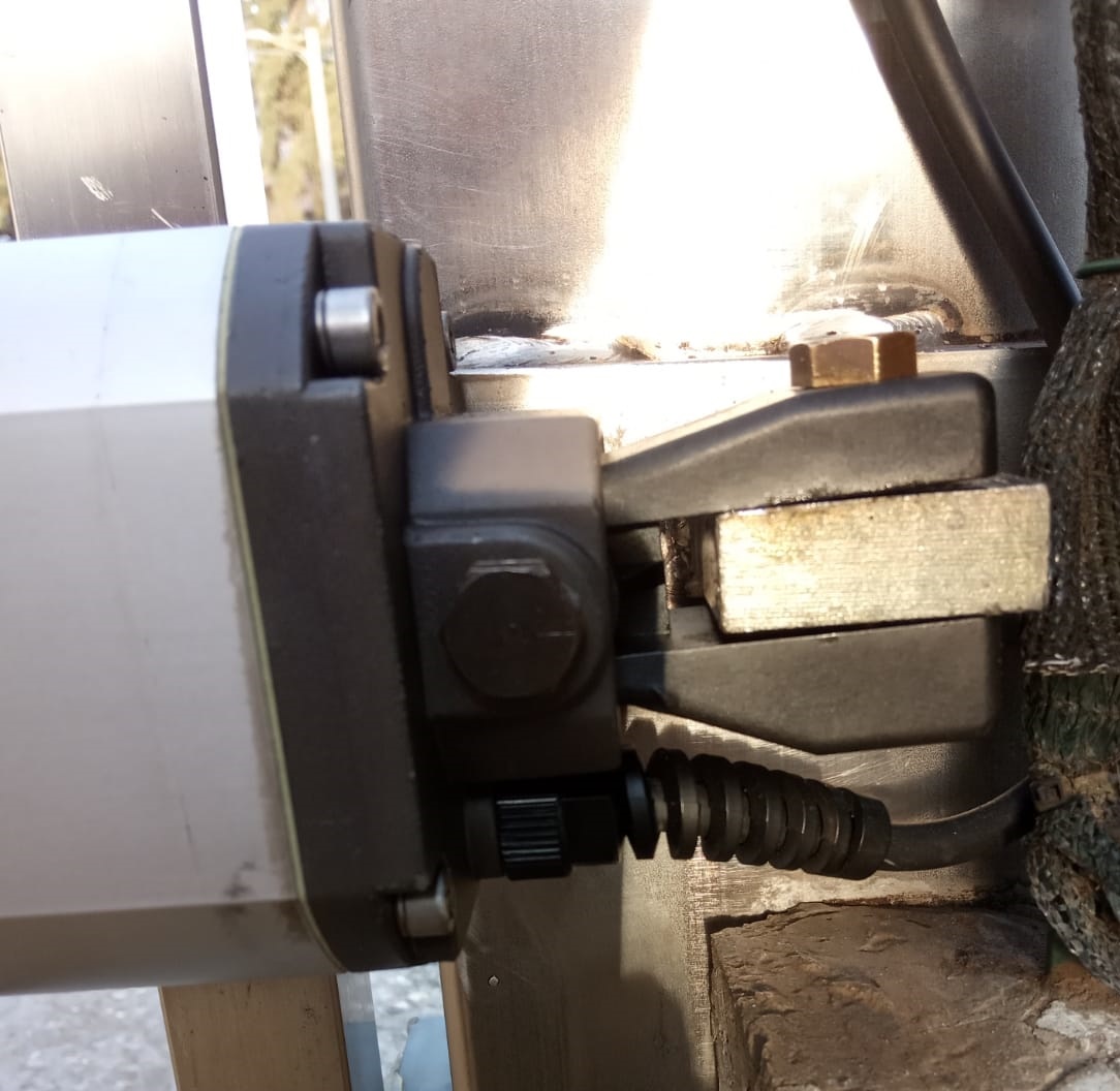

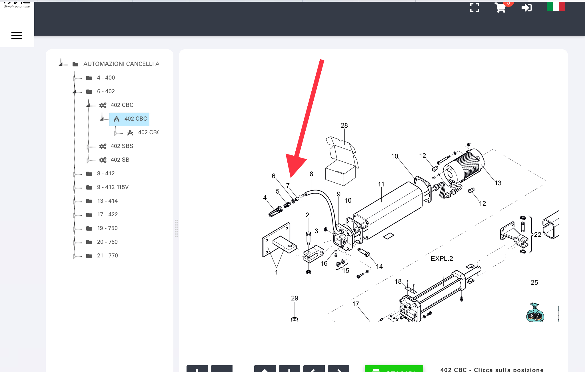

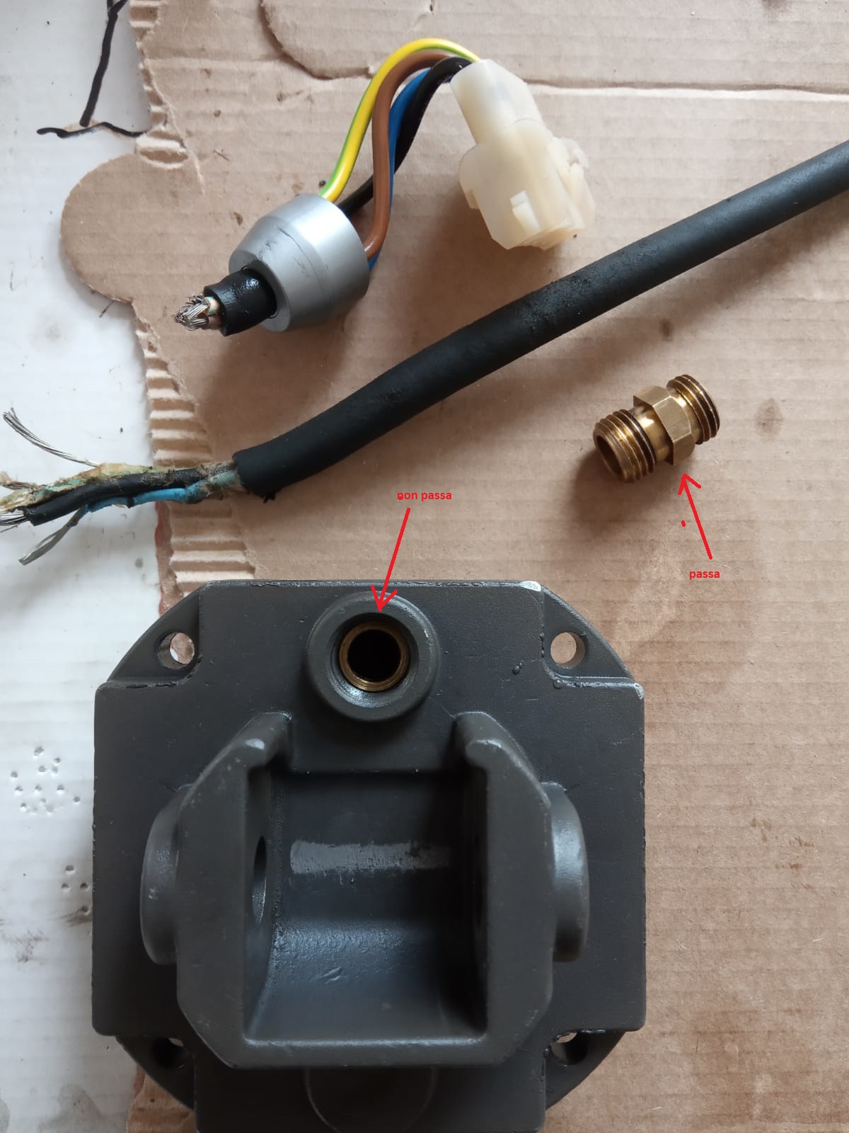

FAAC 422 domanda banale
Un buongiorno a tutti. Perdonatemi per la richiesta banale . Sul mio attuatore Faac 422sb sono andati in corto i fili dell'alimentazione, premetto che non sono pratico ma provo. Purtroppo  questo modello va aperto ha il connettore interno . Il cavo nuovo mi passa dalla ghiera con doppio filetto ma non passa dal foro principale , è possibile .
Grazie .
secondo me l'ottone che vedi è un pezzo del resto rimasto dentro.. se noti uno dei due filetti è più corto..  (almeno lo deduco io)
Grande !!! Mi sa che hai ragione...  mo devo trovare il sistema di toglierlo poi ti dico grazie.
dipende da che arnesi hai a disposizione ... si può forare o si può a farlo girare piano piano con un cacciavite a taglio incastrato .. sono lavori con cui ci si deve ingegnare un po'
Roberto Garoscio
Dentro, dietro la rondella di ottone che si intravede, c’è una guarnizione trasparente che devi assolutamente sostituire perché per toglierla la devi forzatamente rompere e anche nel caso riuscissi a non romperla non la potresti più riutilizzare, senza quella guarnizione uscirebbe tutto l’olio.
Grazie mille Roberto del tuo contributo, quindi non era un pezzo rotto, ma la rondella con guarnizione non è avvitata sul filetto per toglierla spingo dall'interno ? Grazie.
12 ore fa, Attila ha scritto:
Grazie mille Roberto del tuo contributo, quindi non era un pezzo rotto, ma la rondella con guarnizione non è avvitata sul filetto per toglierla spingo dall'interno ? Grazie.
Esatto. Mettilo in morsa e con un cacciavite piatto viene via senza problemi
ah ok, non era rotto ma c'era qualcosa da togliere ancora .. in effetti ingrandendo non si vedono segni di orttura..
Ok, tolta rondella e guarnizione, un'ultima domanda, questa guarnizione vedo che non è fornita con il cavo alimentazione o si. Grazie.
Roberto Garoscio
No, normalmente è nel kit di guarnizioni ma puoi richiederla anche singolarmente.
9 minuti fa, Roberto Garoscio ha scritto:
No, normalmente è nel kit di guarnizioni ma puoi richiederla anche singolarmente.
Bene, Roberto grazie per la tua cortese disponibilità e professionalità ( un saluto anche agli altri partecipanti ) quando mi arriveranno i ricambi vi aggiornerò.
Un saluto
Attila.
Il 5/1/2023 alle 10:14 , Roberto Garoscio ha scritto:
Ok, fatto, non mi hanno fornito la guarnizione per il cavo ,ne ho messa una che si adattava bene , speriamo che tenga. Ringrazio nuovamente, in modo particolare Roberto.
Un saluto
Attila.
