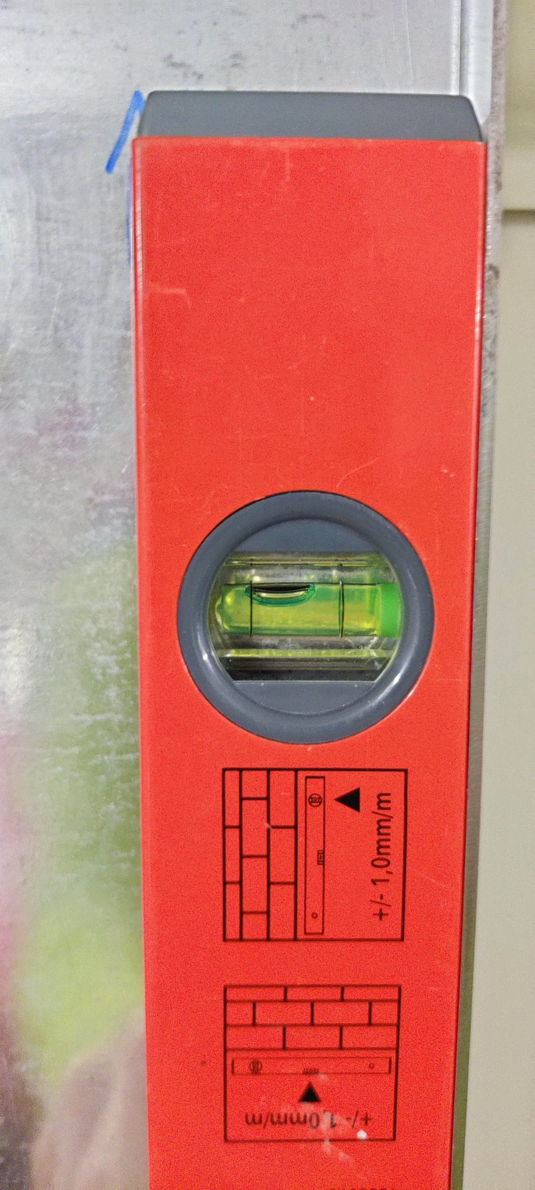

Loris 82 Inserito: 4 gennaio 2023 Segnala Inserito: 4 gennaio 2023 Buonasera, sto automatizzando una basculante a contrappesi con un kit con motore sullo stelo della basculante. Non mi capacito come, ma ho installato il longherone non in bolla precisa, per intenderci la bolla è sempre nel centro ma spostata verso sinistra. Secondo voi é un grosso problema? Grazie
Maurizio Colombi Inserita: 4 gennaio 2023 Segnala Inserita: 4 gennaio 2023 Beh... così a occhio non saranno nemmeno un paio di centimetri di fuori piombo, con i giochi che hanno quelle automazioni e, soprattutto, le porte, non dovresti avere problemi.
Loris 82 Inserita: 5 gennaio 2023 Autore Segnala Inserita: 5 gennaio 2023 É quello che penso anch'io...volevo essere sicuro e sentire i vostri pareri...grazie per la risposta
