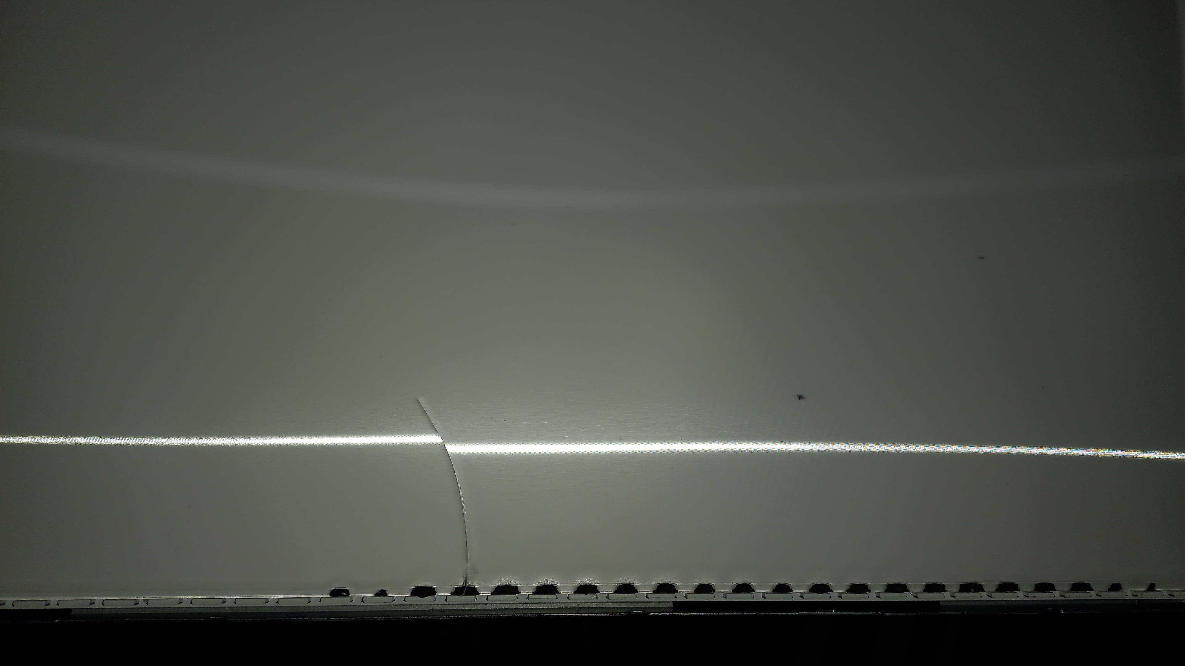

Consiglio su riparazione UE55KU6500UXZT
Ciao,
la riparazione consiste nel sostituire le barre led per il UE55KU6500UXZT.
Arrivato ai LED noto una crepa di 5 cm sul pannello bianco (quello di circa 5mm)
Secondo voi quando cambierò le barre led quella crepa dara fastidio?
Allego foto20230104_204836.thumb.jpg.97dfc7e65d7d09ca4a298c487aac392e.jpg
Piu che la crepa si è fuso il foglio bianco vicino ai led, quello si darà fastidio se non metti qualcosa di bianco tipo una strisciolina di carta,
Ciao,
ho ripristinato la barra led e la risposta alla mia domanda è si, si vede il riflesso di luce rilasciato dalla crepa. Diciamo che non da molto fastidio e se si guarda un film in modalità 16:9 il nero copre tutto invece a schermo intero si nota sulle immagini chiare.
Avrei un'altra domanda, dato che la barra LED è in basso, se io giro il pannello diffusore di 180° e quindi faccio finire la crepa in alto potrei avere un beneficio?
