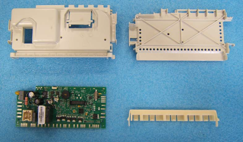

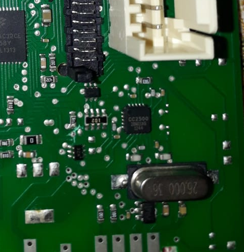

Curiosità Smeg PLA6442N2 scheda con integrato cc2500
Salve a tutti.
Riparando una scheda per lavastoviglie Smeg ho notato la presenza dell'integrato cc2500, che mi risulta essere un ricevitore radio 2,4 Ghz.
La lavastoviglie ha 10 anni e non mi risulta sia wifi o almeno la documentazione non ne fa menzione.
Cosa ci fa questo integrato su questa scheda, era già predisposta per il wifi?
Grazie.
3 ore fa, Luni2222 ha scritto:
PLA644
Questo è una parte del modello!
Meglio se metti foto etichetta completa (la trovi sul profilo destro interno della porta)
  • Fulvio Persano changed the title to Curiosità Smeg PLA6442N2 scheda con integrato cc2500
Il 5/1/2023 alle 08:17 , Luni2222 ha scritto:
Cosa ci fa questo integrato su questa scheda, era già predisposta per il wifi?
Questa non è predisposta per controllo Wi-Fi.
Potrebbe essere per programmazione via radio
del_user_227154
Serve per utilizzare gli infrarossi via radio.
