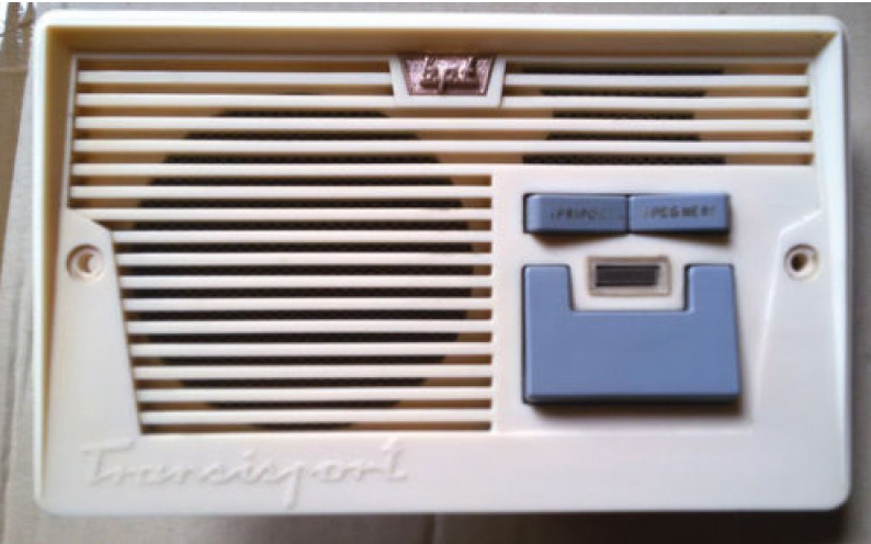

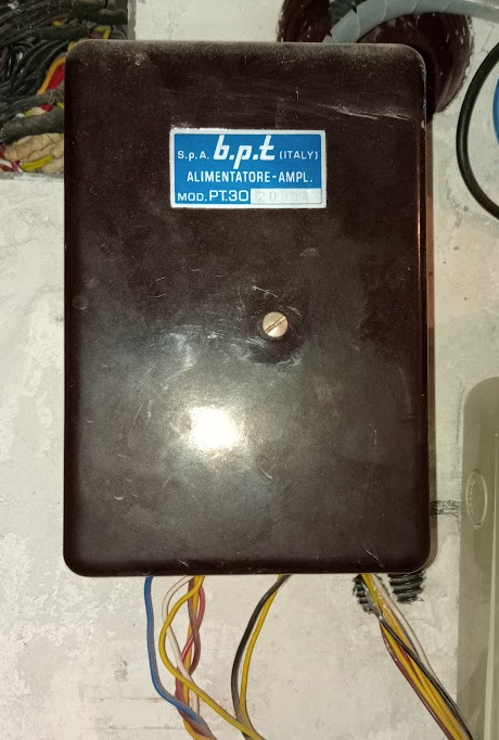

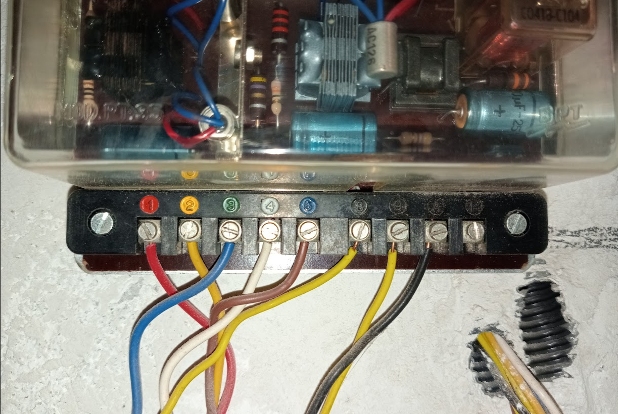

Buonasera a tutti e grazie a chi riuscirà a darmi qualche informazione a riguardo.
Su un impianto condominiale vivavoce parla/ascolta , avrei necessita di sostituire il posto interno attuale mod Bpt transisport l'impianto serve 7 appartamenti, c'è chi aveva gia tentato la conversione con UTD 1130 senza esito. Negli anni è stata sostituita solo la pulsantiera mantenendo invariato il posto esterno. L'impianto ha i suoi anni e nonostante l'età funziona bene ma alcuni interni sono guasti. nb nel posto interno il pasto largo è il parla/asolta il sx apriporta il destro spegne il posto interno (stby)
Secondo vs esperienze esiste qualcosa che si possa adattare su questo impianto ? grazie anticipatamente. CM
Posto interno Bpt transisport
Alimentatore / Amplificatore BPT PT.30
