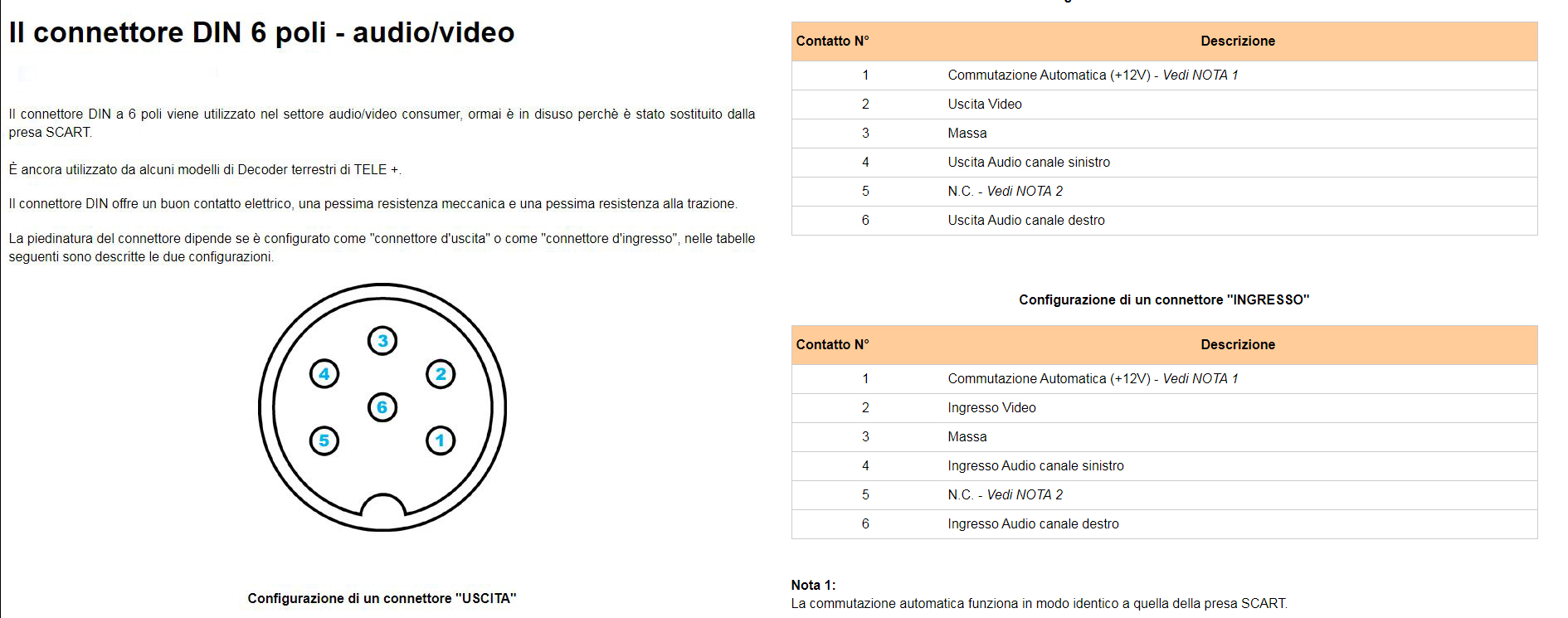

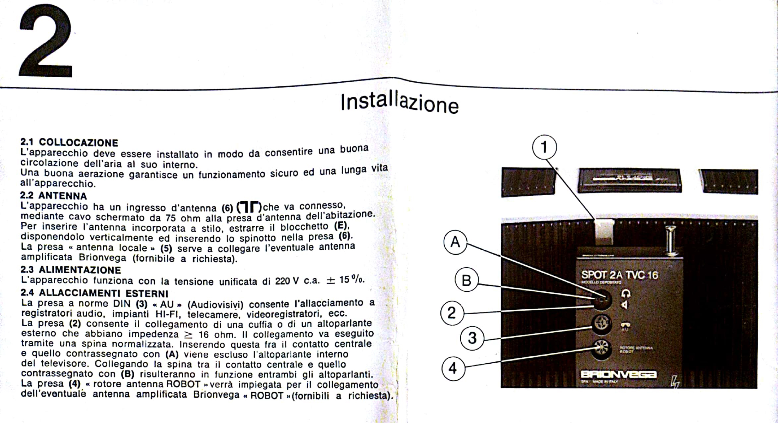

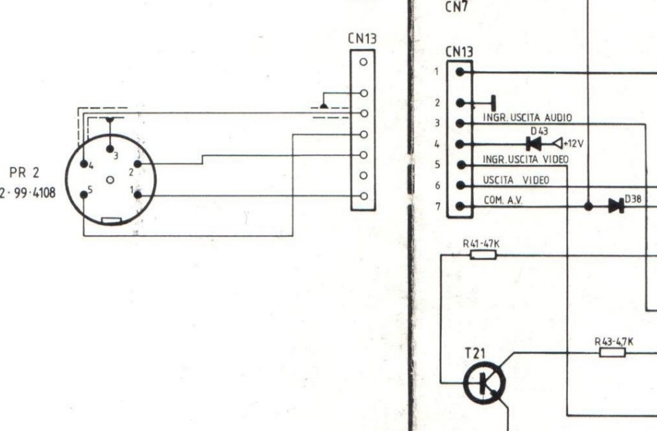

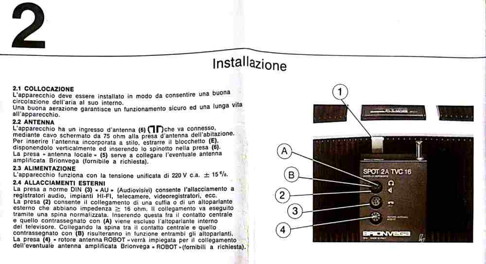

prodomea Inserito: 10 gennaio 2023 Segnala Inserito: 10 gennaio 2023 Qualcuno può aiutarmi a capire come collegare una scart ad una spina din per utilizzare come monitor un Brionvega SPOT 2A, so per certo che può funzionare per averlo visto qualche anno fa, e anche sul manuale è indicata come presa AU audiovisivi Grazie Pietro
patatino59 Inserita: 10 gennaio 2023 Segnala Inserita: 10 gennaio 2023 Devi usare un semplice cavo adattatore Da Scart -> A Din facendo attenzione al verso. In alternativa puoi usare un cavo Din-RCA e un adattatore Scart-RCA col commutatore IN-OUT
prodomea Inserita: 11 gennaio 2023 Autore Segnala Inserita: 11 gennaio 2023 Ti ringrazio per le indicazioni, ma non ne trovo in vendita, difatti sto cercando uno schema per autocostruirlo. Le soluzioni adattatore scart-RCA + cavo non corrispondono alla presa sull'apparecchio mentre della prima soluzione ho trovato solo con otto pin, quella della tua foto sembrerebbe a sei, hai mica hai il link dove approfondire e magari acquistarla? Grazie
prodomea Inserita: 11 gennaio 2023 Autore Segnala Inserita: 11 gennaio 2023 questo è il connettore sull'apparecchio
