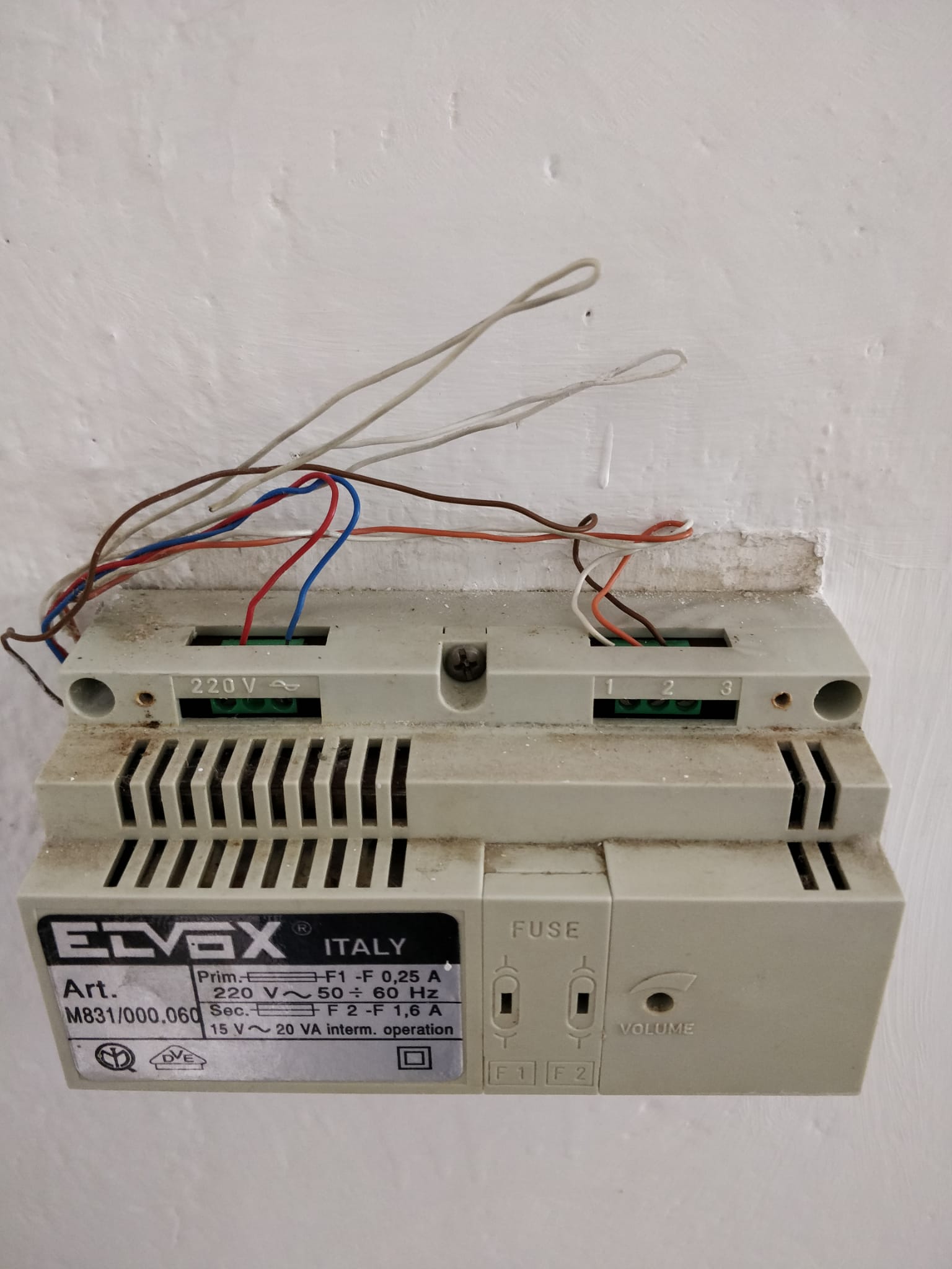

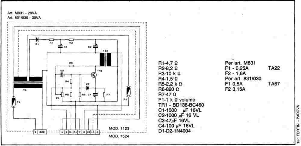

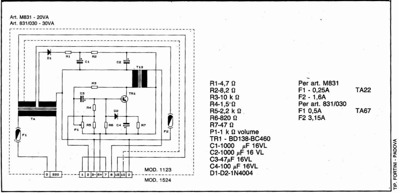

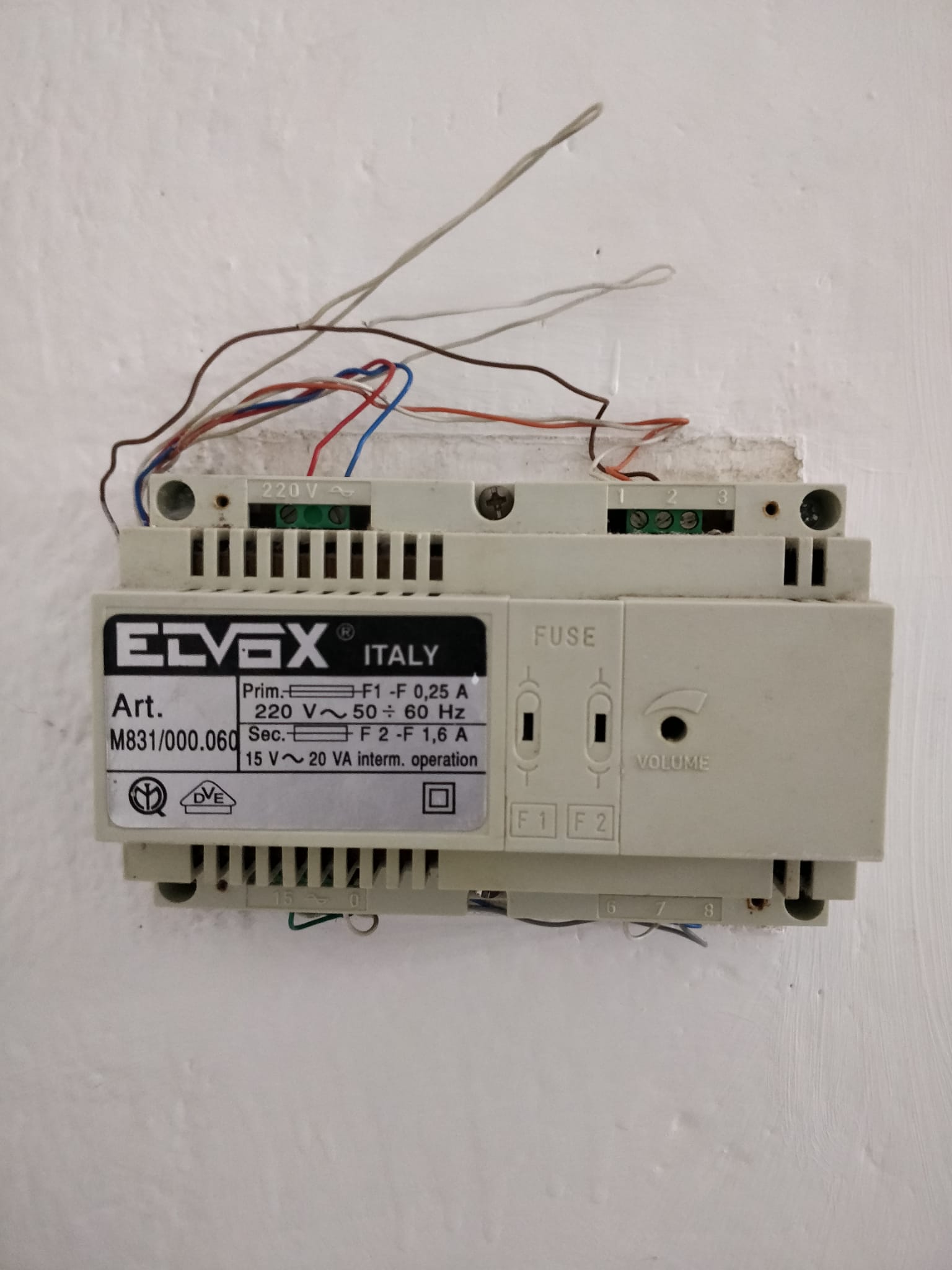

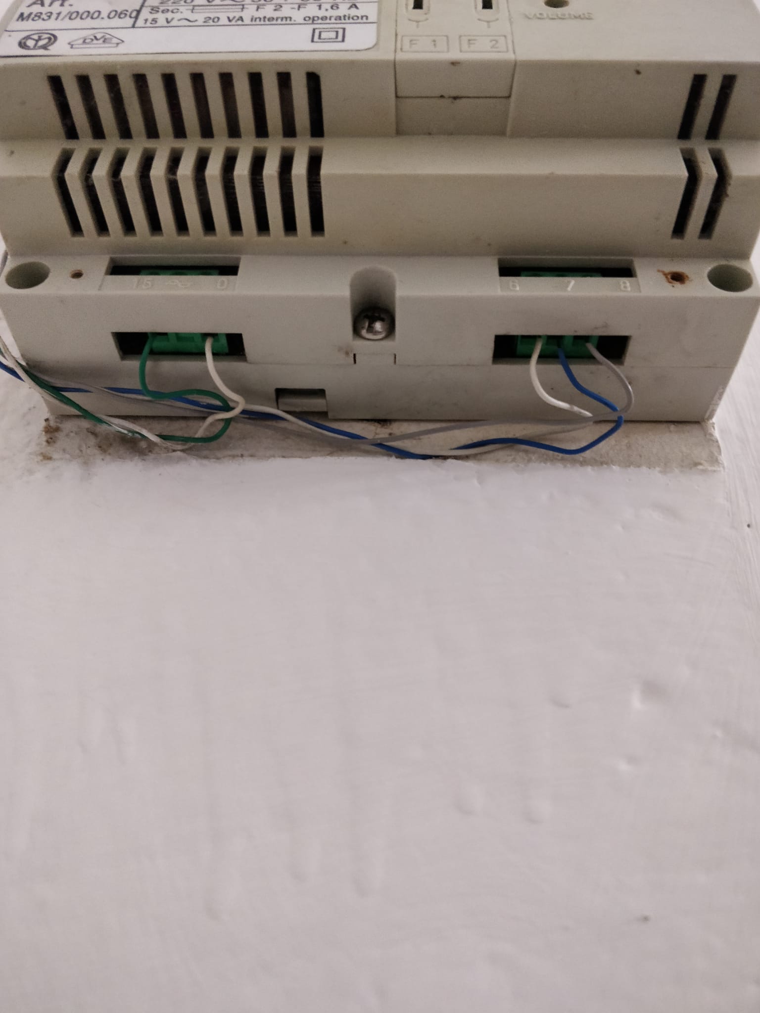

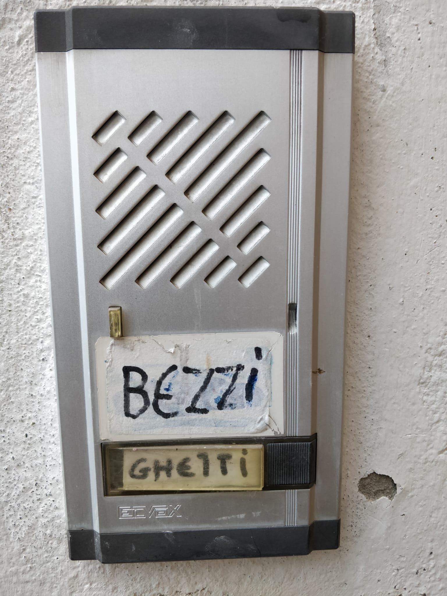

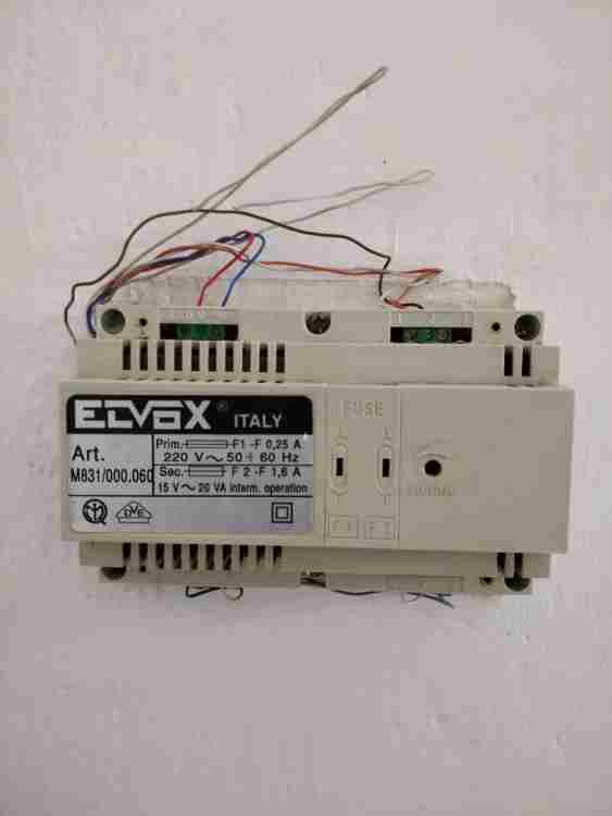

receiver Inserito: 11 gennaio 2023 Segnala Inserito: 11 gennaio 2023 Buongiorno a un mio cliente non funziona più il campanello di casa premetto che non sono un elettricista ma antennista nell'impianto è montato un alimentatore Elvox M831 dove salta un fusibile Chiedo se è possibile avere uno schema di questo apparecchio ELVOX M831/000.060 grazie in anticipo allego foto impianto
ROBY 73 Inserita: 11 gennaio 2023 Segnala Inserita: 11 gennaio 2023 Ciao receiver, 6 ore fa, receiver ha scritto: Chiedo se è possibile avere uno schema di questo apparecchio ELVOX M831/000.060 Se intendi lo schema di collegamento eccolo: https://campoelettrico.it/newsite/pdf/elvox/elv-cit-2.pdf Se invece intendi quello del circuito elettronico, non lo troverai mai, è di proprietà di Elvox / Vimar
receiver Inserita: 12 gennaio 2023 Autore Segnala Inserita: 12 gennaio 2023 Si intendevo il circuito interno ,elettronico , Pazienza se non si trova proverò a smontarlo e a capire perché salta il fusibile A te è mai capitato che salti il fusibile da 0,25 mA e se si per quale motivo salta ? un'altra domanda il modello 931 è uguale al mio 831 ?
Riccardo Ottaviucci Inserita: 12 gennaio 2023 Segnala Inserita: 12 gennaio 2023 forse il ponte di graetz è in corto
sae Inserita: 12 gennaio 2023 Segnala Inserita: 12 gennaio 2023 salve si trova in rete non so poì se è proprio identico ma penso di si, senza voler contraddire roby73 che ha detto giusto comunque.
ROBY 73 Inserita: 12 gennaio 2023 Segnala Inserita: 12 gennaio 2023 4 ore fa, sae ha scritto: si trova in rete non so poì se è proprio identico ma penso di si, senza voler contraddire roby73 Ah tranquillo, nessun problema, so di averlo cercato ancora, ma sempre con esito negativo. So che c'è quello del posto esterno 930A, ma quello dell'alimentatore 831 non ci ho mai fatto caso. 12 ore fa, receiver ha scritto: A te è mai capitato che salti il fusibile da 0,25 mA e se si per quale motivo salta ? Probabilmente c'è il trasformatore in corto, misura le resistenze sul primario e anche sul secondario sui morsetti 0-10-15 e vedi che valori trovi. Oppure anche il ponte diodi come ha detto @Riccardo Ottaviucci 12 ore fa, receiver ha scritto: un'altra domanda il modello 931 è uguale al mio 831 ? Diciamo che il 0931 (attenzione allo "0" iniziale se dovessi ordinarlo), è pressoché uguale, però ha in più le uscite C1 e C2 rispettivamente per la chiamata da posto esterno e chiamata dal pianerottolo ed il suono è su suoneria elettronica Sound System. Comunque, puoi benissimo usarlo come l'831 (che non esiste più da qualche anno), collegando i fili esattamente come ora, lasciando vuoti appunto C1 e C2: https://www.vimar.com/irj/go/km/docs/z_catalogo/DOCUMENT/49401460B0_SI_01_0931_0831.97218.pdf https://www.vimar.com/irj/go/km/docs/z_catalogo/DOCUMENT/49401460B0_FI_01_0931_M561.96067.pdf
receiver Inserita: 14 gennaio 2023 Autore Segnala Inserita: 14 gennaio 2023 (modificato) il circuito è proprio questo fornito da sae grazie ho sostituito in blocco diodi e elettrolitici visto che è marcato anno 1992 e ora non salta più il fusibile e viene fornita in uscita 0 -15 una tensione di 15V alternata appeno ho tempo torno a montare il tutto e poi vi informerò del risultato Grazie di nuovo Modificato: 14 gennaio 2023 da receiver
Riccardo Ottaviucci Inserita: 14 gennaio 2023 Segnala Inserita: 14 gennaio 2023 "forse il ponte di graetz è in corto" c'è un diodo a semplice semionda
ROBY 73 Inserita: 14 gennaio 2023 Segnala Inserita: 14 gennaio 2023 8 ore fa, receiver ha scritto: ............appeno ho tempo torno a montare il tutto e poi vi informerò del risultato Attendiamo allora, prego
receiver Inserita: 17 gennaio 2023 Autore Segnala Inserita: 17 gennaio 2023 Tutto a posto , ho rimontato l'alimentatore e funziona tutto ho poi controllato i componenti sostituiti e ho visto un diodo 1N4004 in perdita , segna in ohm in tutti e due i versi . Grazie del vostro aiuto
ROBY 73 Inserita: 17 gennaio 2023 Segnala Inserita: 17 gennaio 2023 12 ore fa, receiver ha scritto: Tutto a posto , ho rimontato l'alimentatore e funziona tutto.......... Ottimo allora, ciao prego
Legolas91 Inserita: 16 febbraio 2025 Segnala Inserita: 16 febbraio 2025 Salve, ho un alimentatore come questo ma ci è finita dell'acqua e c'è il trasformatore in corto. dove posso trovarne uno uguale per sostituirlo ? Grazie
