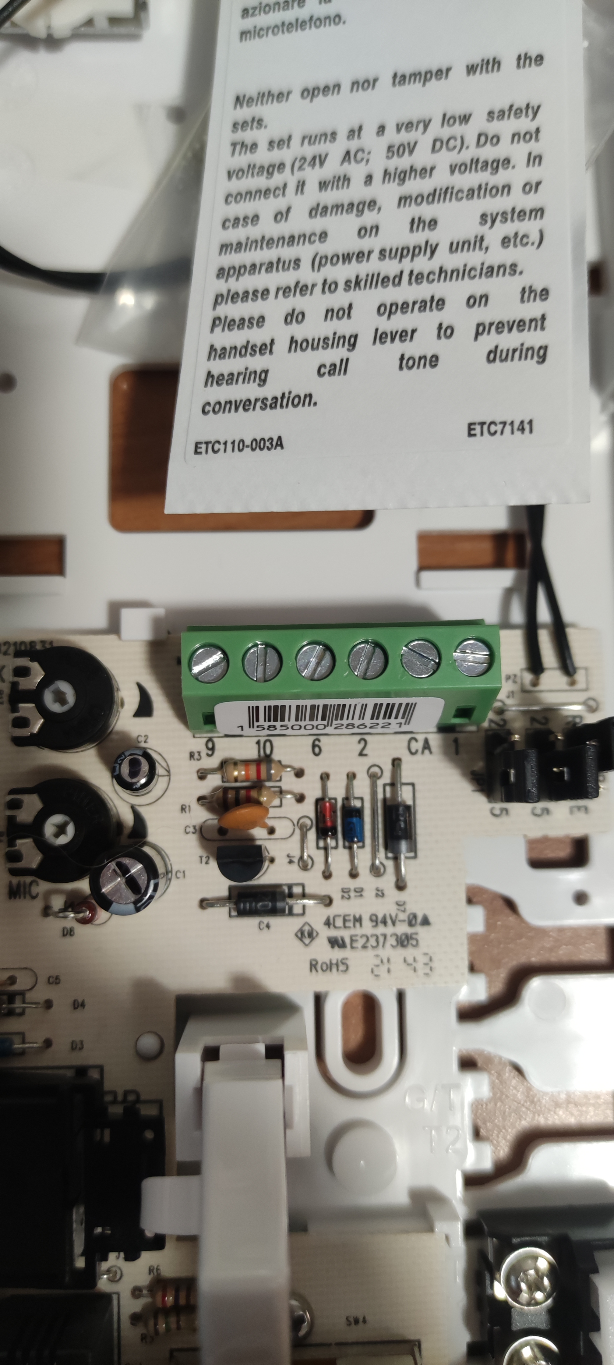

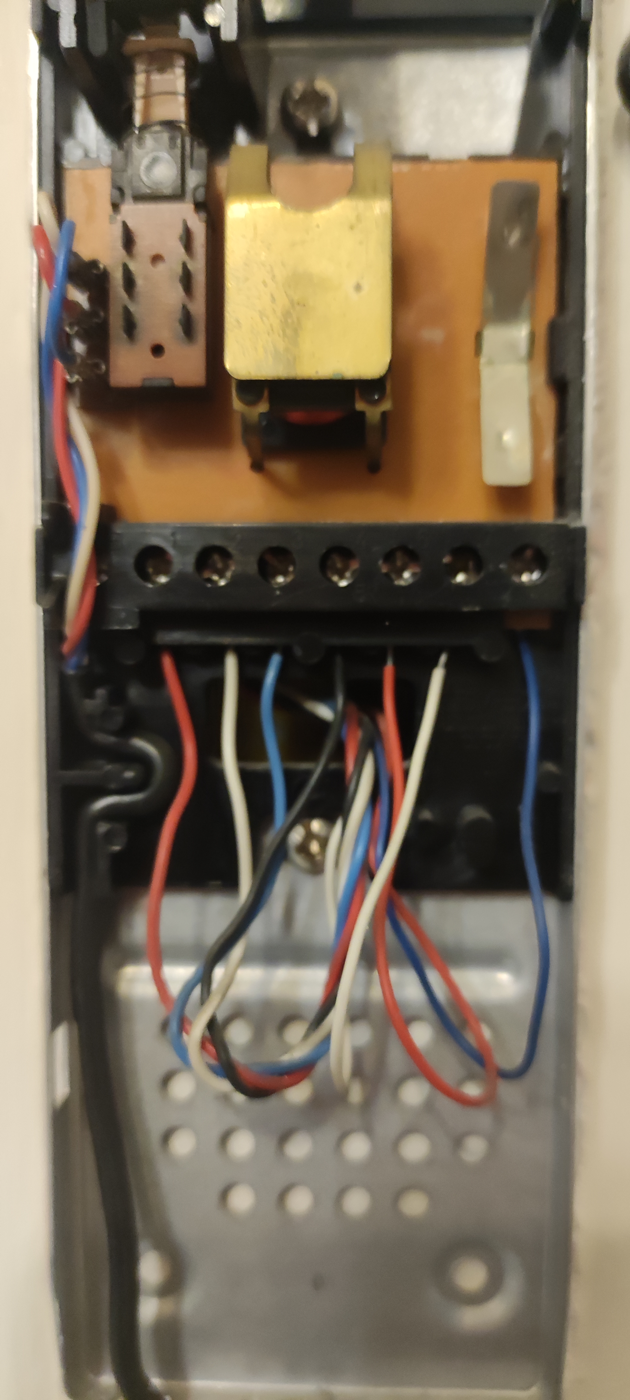

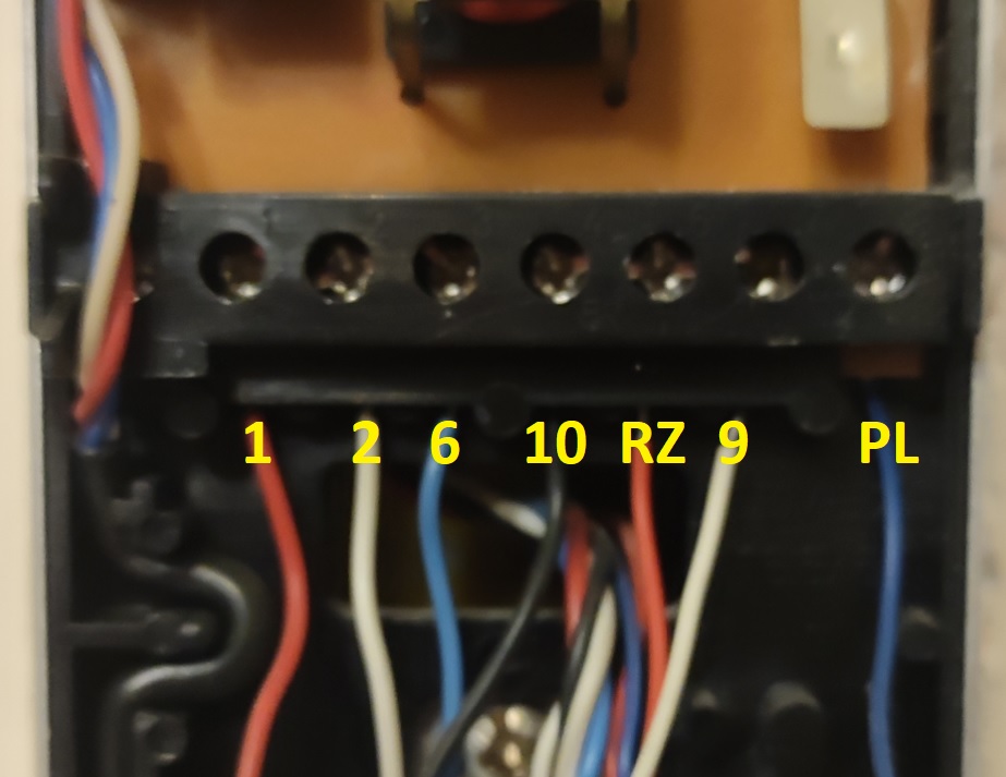

Salve devo sostituire per difetti cornetta (non sta appesa) il vecchio citofono con universale Urmet 1133/15
Allego foto vecchio collegamento e morsettiera di quello nuovo ...il mio dubbio é che nella tabella di comparazione tra vecchio e nuovo il cavo 8 non è segnalato...qualche suggerimento?IMG_20230115_093657.thumb.jpg.0397c747a07a522966f0dbe12843d4cc.jpgIMG_20230115_093657.thumb.jpg.0397c747a07a522966f0dbe12843d4cc.jpg
Ciao Robert 71,
6 ore fa, Robert 71 ha scritto:
il mio dubbio é che nella tabella di comparazione tra vecchio e nuovo il cavo 8 non è segnalato......
Fosse solo questo il problema!? ☺️
Devi collegarlo così:
1271907056_ConversioneElvox8870-Urmet1133-15.jpg.84a1ce214aee57cca0c9cabfdd312f21.jpg
ELVOX 8870              URMET 1133/15
- morsetto 1                  = morsetto 1       = Altoparlante       = filo rosso;
- morsetto 2                  = morsetto 2       = Microfono          = filo bianco;
- morsetto 3                  = morsetto 6       = Comune fonica  = filo azzurro;
Dopo di che:
- scollega ed isola separatamente i due fili neri (non ti servono più) che escono dalla schedina e sono collegati sul ronzatore del nuovo 1133/15;
- quindi in uno dei due morsetti del ronzatore stesso (è indifferente quale) che ti saranno rimasti vuoti colleghi il filo rosso che era nel morsetto 6 dell'Elvox;
- sul morsetto del ronzatore che ti è rimasto vuoto fai un ponte con uno spezzone di filo sul morsetto 10 del citofono 1133/15;
- dallo stesso morsetto 10 (o da quello del ronzatore sopracitato, è indifferente), fai un altro ponte su un morsetto del pulsante supplementare in basso a destra;
- infine, sul morsetto che ti è rimasto libero del pulsante supplementare, colleghi il filo blu che era nel morsetto 8 del 8870 ed il "gioco è fatto".
Inoltre, NON fare il ponte tra i morsetti 6 e 10 come indicato nel manuale in quanto il tuo impianto potrebbe avere due alimentatori separati per fonia e apri cancello e prima di cambiarlo controlla che i ponticelli neri JP1, JP2, JP3, JP4, JP5, JPA, JPC siano tutti come indicato nel manuale per impianti 4+n con chiamata su ronzatore in Corrente Alternata (anche se dovrebbero già essere apposto di default).
Ah, il morsetto CA resterà vuoto.
Facci sapere i risultati
