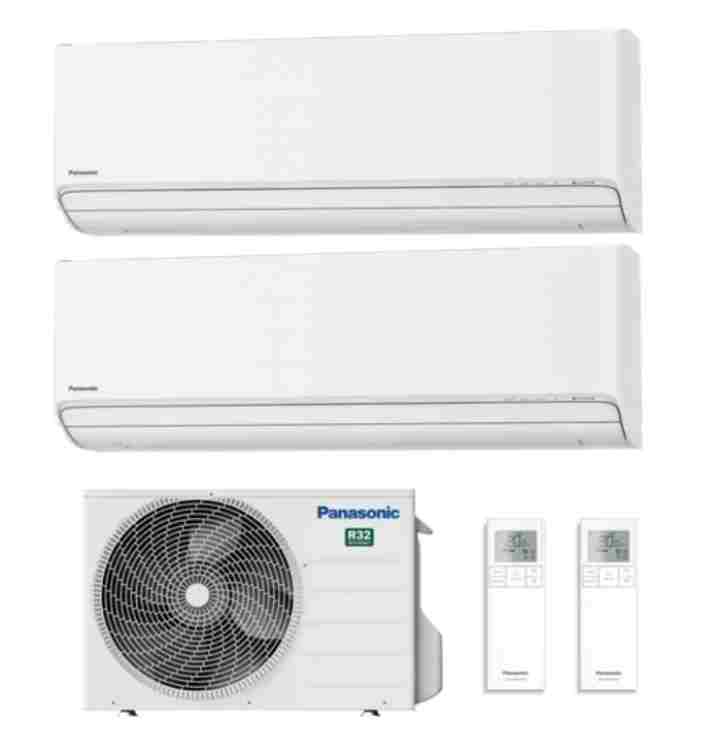

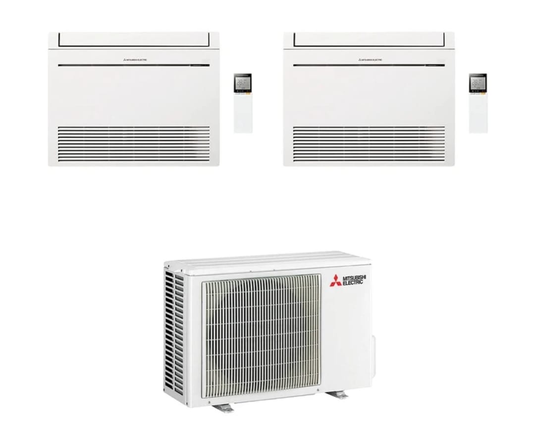

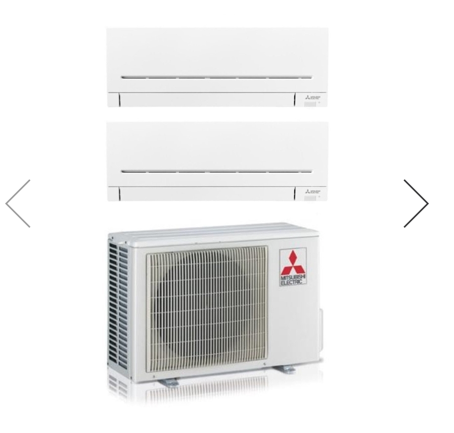

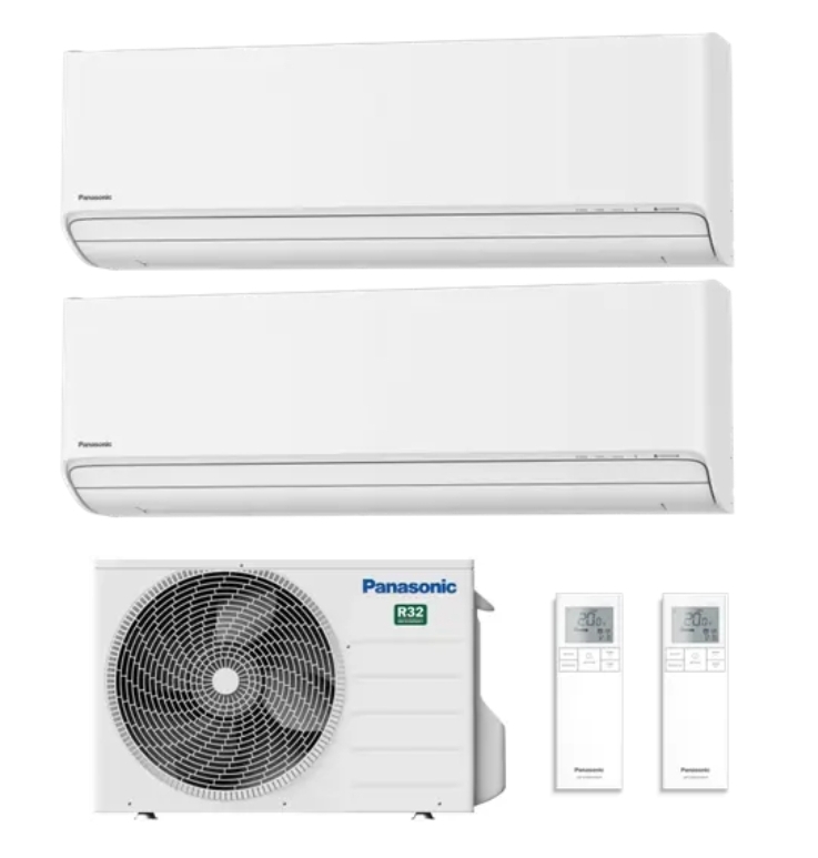

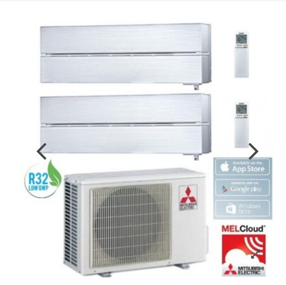

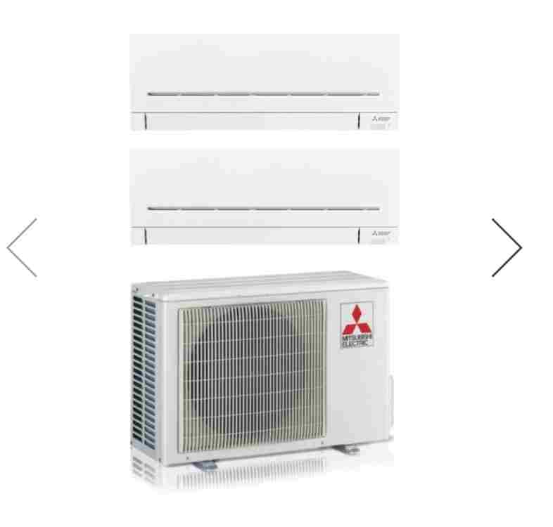

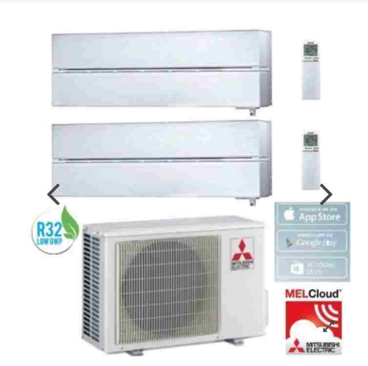

Climatizzatore come riscaldamento primario.
Buongiorno
Sono in un bivio. Villetta due piani del 2013 indipendente 100mq a Pavia, infissi triplo vetro, e tetto isolato con doppio strato di lana di vetro. Vorrei sostituire i termosifoni bruttini, e vorrei prendere dei climatizzatori per ciascun ambiente. Le opzioni erano Mitsubishi Electric a consolle 9+9+15 Btu, oppure modello AP a parete, o Kirigamine Style, oppure Panasonic Etherea a parete stessa potenza. Priorità RISCALDAMENTO PRIMARIO, E PURIFICAZIONE ARIA  in quanto nella mia stanza da letto non c'è mai il sole e vedo già muffa e umidità fastidiosa. Non ho limiti di budget, ma ho esigenza di un prodotto affidabilissimo in inverno alla fine si comprano una sola volta. Grazie per l'aiuto.
