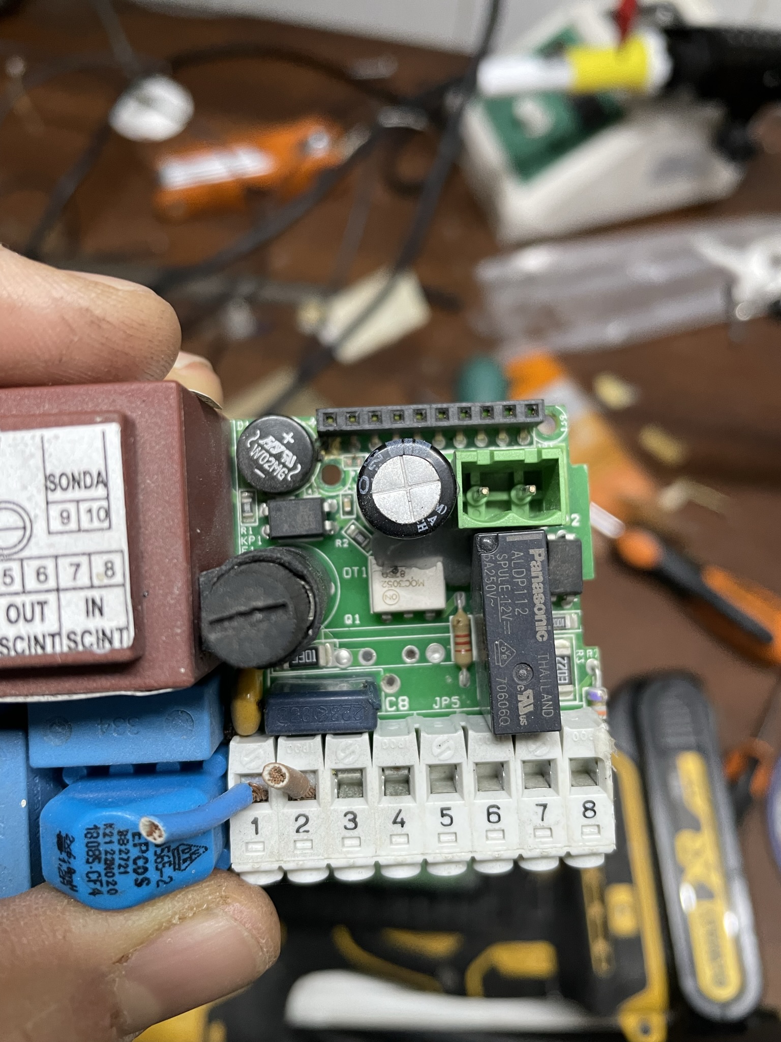

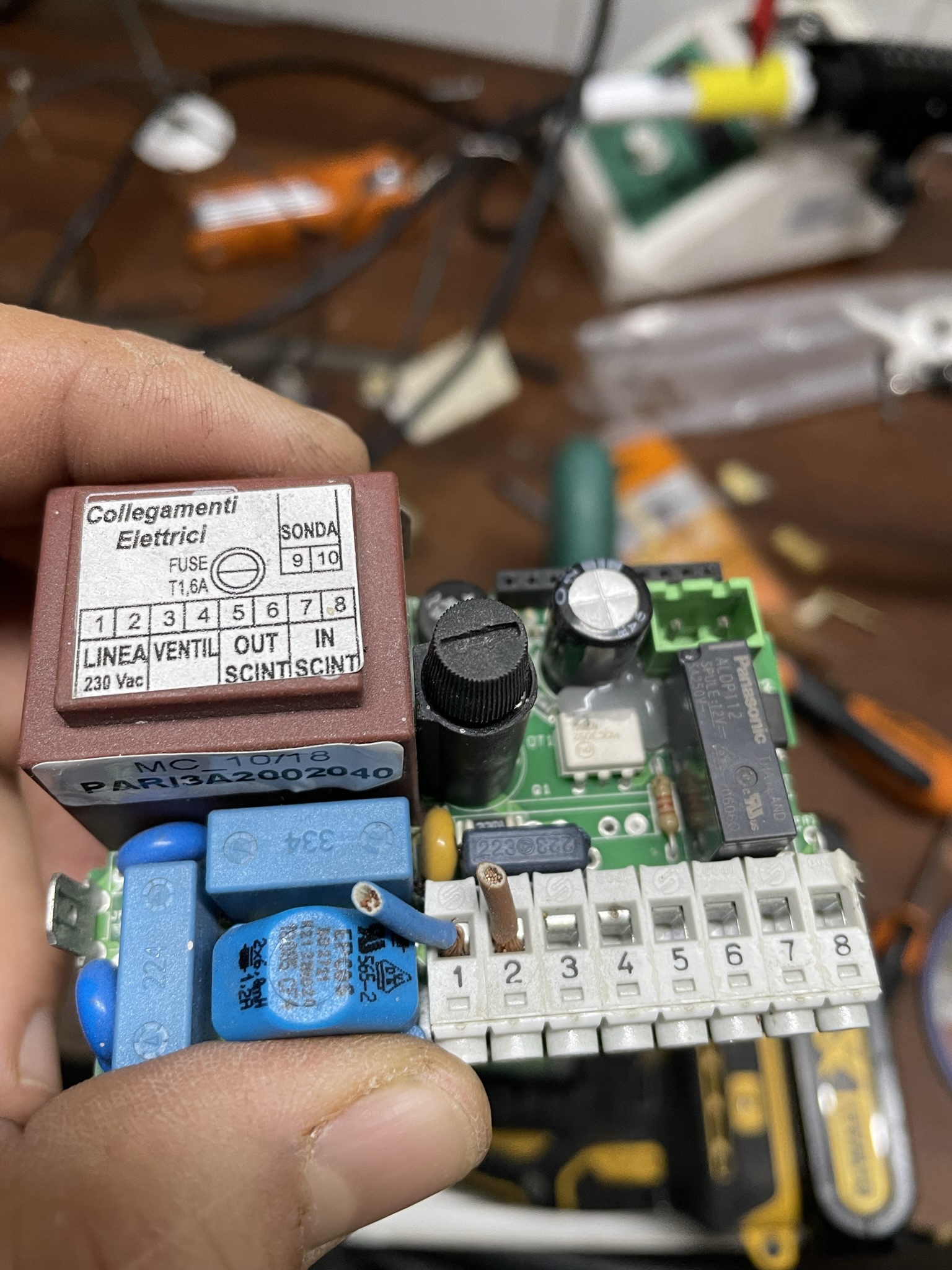

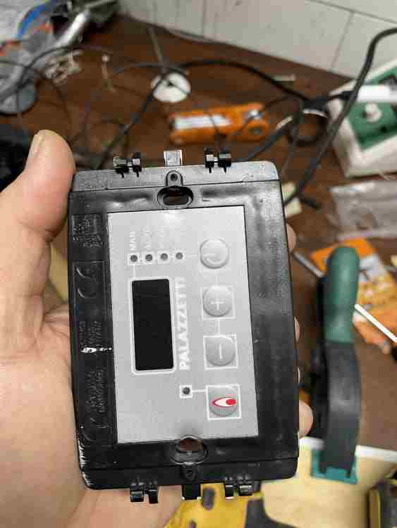

Triac mancante
Nicola Sicignano
Salve ho una centralina palazzetti fc 810 un problema smontando questo triac mancante qualcuno che la riparata puo dirmi la sigla del componente gli sarei molto grado.
E meglio spostare la discussione nella sezione relativa ai componenti di riscaldamento e affini, forse li viene letta da qualcuno che conosce il prodotto.
Nicola Sicignano
3 ore fa, Livio Orsini ha scritto:
E meglio spostare la discussione nella sezione relativa ai componenti di riscaldamento e affini, forse li viene letta da qualcuno che conosce il prodotto.
Scusa come si fa
Alessio Menditto
Tranquillo Nicola ha già fatto Livio, adesso aspettiamo se qualcuno sa aiutarti.
Non ti sei accorto che l'ho spostata io?
Comunque, visto che ne hai gia aperta un'altra uguale nella stessa sezione, questa la chiudiamo e tra un paio di giorni la cancello.
Ospite
