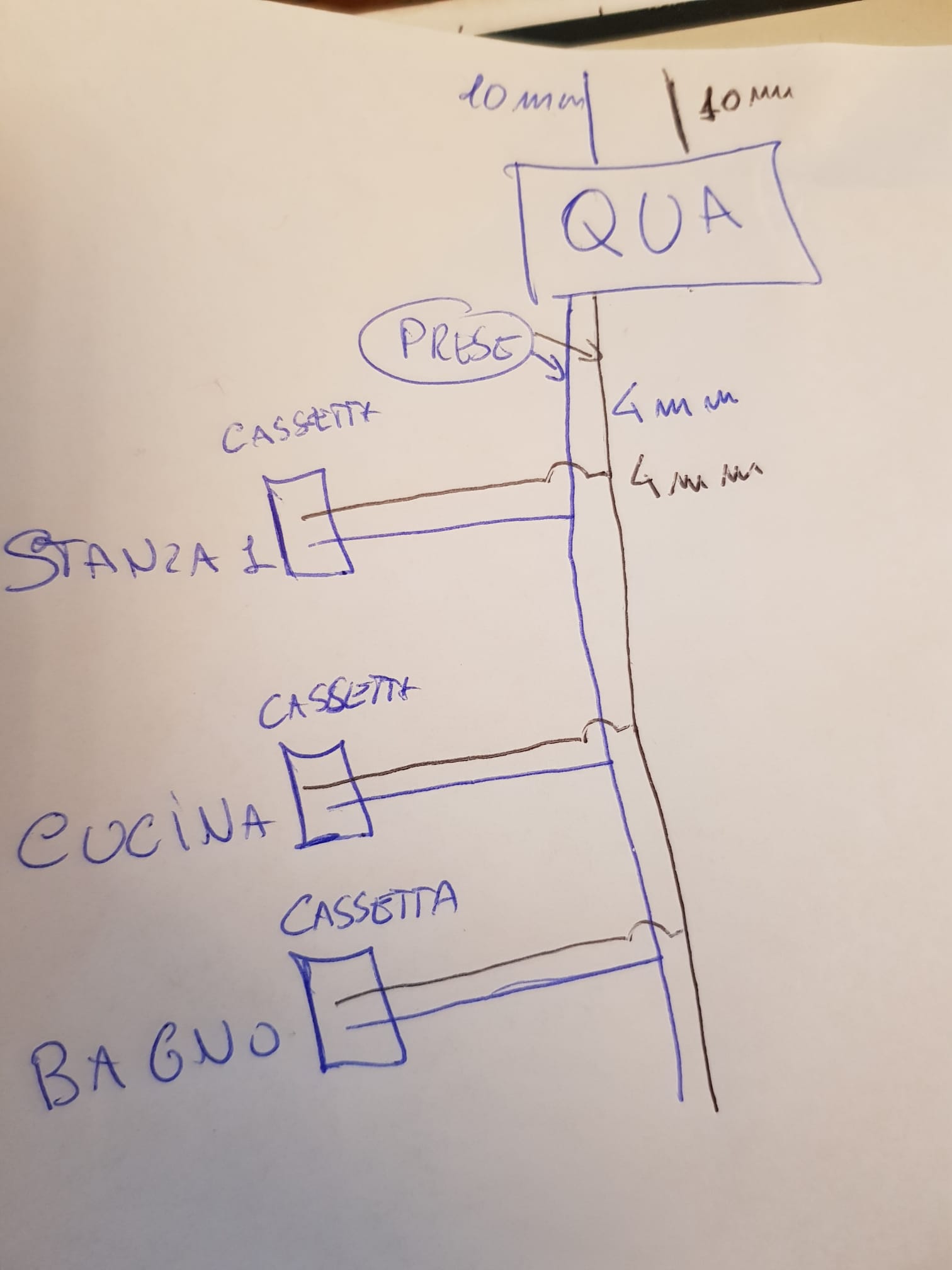

Buonasera,
Volevo un chiarimento. Sto facendo un impianto nuovo con quadro elettrico così suddiviso:
  • Condizionatore (4mm)
  • Piastra ad induzione (6mm)
  • Luci (2,5mm)
  • Prese (4mm)
Mi chiedevo se posso portarmi dalle cassette di derivazione di ogni stanza le Luci  e le Prese con cavi, rispettivamente da 2,5 e da 4mm, direttamente al quadro elettrico, oppure, devo portare le singole luci e prese (di ogni stanza) e quindi anche i corrugati, direttamente al quadro elettrico.
Vi riporto un esempio delle sole prese su un foglio.
WhatsApp Image 2023-01-21 at 18.00.35.jpeg
Maurizio Colombi
Se devi scegliere tra cassetta "sotto quadro" e direttamente al quadro elettrico, io sceglierei di andare in cassetta e poi al quadro.
Altrimenti ci vuole una parete per salire con i tubi...
