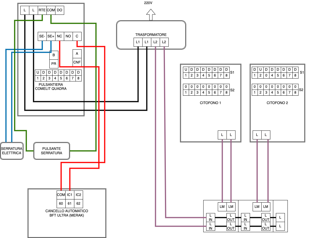

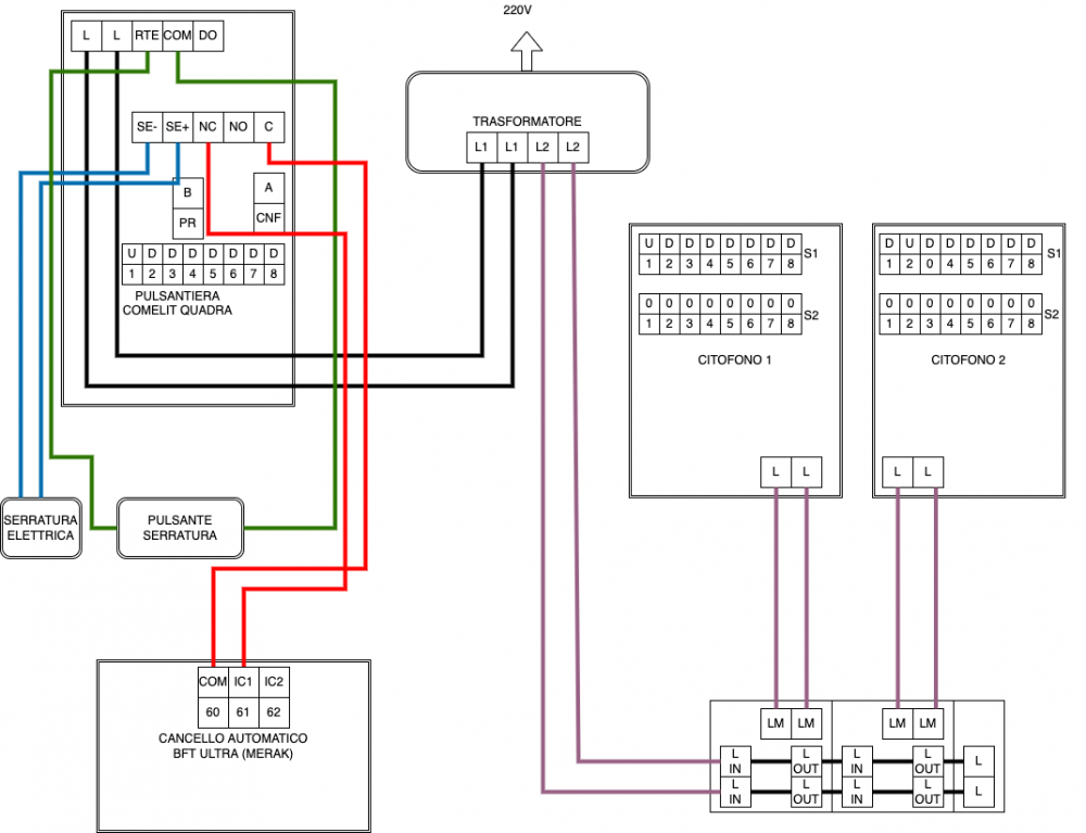

Buongiorno, un saluto a tutto mi stavo cimentando nell'istallazione del suddetto citofono (Comelit Quadra)
Gli unici dubbi che mi sono rimasti sono le connessione all'elettroserratura del cancelletto e all'apertura del cancello Automatico (BFT ULTRA con scheda Merak),
da quello che ho capito dovrei collegare l'elettroserratura al SE+ e SE- cosi da aprirla col comando chiave e il cancello automatico dal NC e C del citofono direttamente
al morsetto 60 e 61 della scheda Merak del cancello cosi da aprirlo con uno degli altri pulsanti programmabili del citofono.
E' corretto o mi manca qualcosa ?
Maurizio Colombi
2 ore fa, onesun ha scritto:
il cancello automatico dal NC e C del citofono
Io utilizzerei C e NO.
