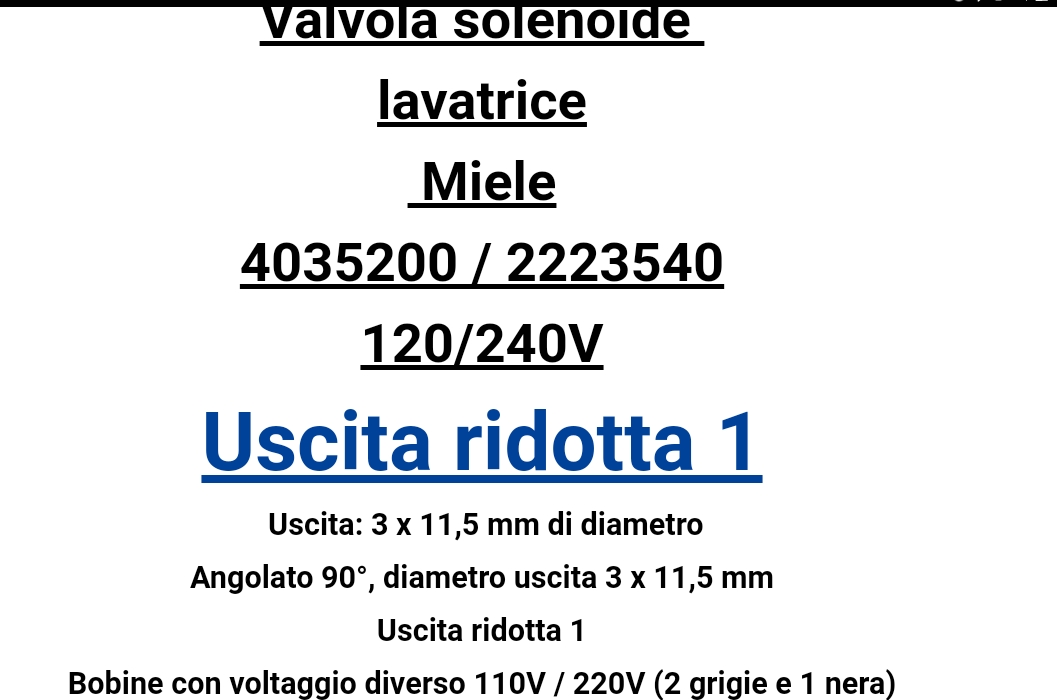

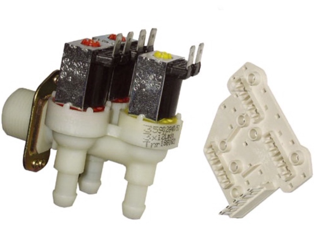

Franky 1 Inserito: 22 gennaio 2023 Segnala Inserito: 22 gennaio 2023 buongiorno a tutti,come da oggetto la mia cara miele sempre piu spesso la ritrovo in allarme col led rosso sul simbolo rubinetto acqua e conseguente acqua scaricata e quindi devo ricominciare il lavaggio da capo mi son accorto che in effetti mentre carica esce poca acqua mentre durante l ultimo risciacquo ne esce un po di piu,io ho pensato alla valvola a tre vie che ne dite?....grazie
michpao Inserita: 22 gennaio 2023 Segnala Inserita: 22 gennaio 2023 Controlla i filtri inseriti nel tubo di carico e prima dell’elettro valvola. Poi se tutto ok, puoi controllare se funzionano tutte e 3, staccando i tubi di uscita .... e fai sapere.
Stefano Dalmo Inserita: 22 gennaio 2023 Segnala Inserita: 22 gennaio 2023 Controlla che con ci fosse calcare nel tratto iniziale di attacco dei tubi alla tramoggia. Sfila i tubi e infilaci una fascetta a strappo e se non entra insisti ,si devono rompere le incrostazioni. Altrimenti si deve andare di acido muriatico.
Franky 1 Inserita: 22 gennaio 2023 Autore Segnala Inserita: 22 gennaio 2023 ciao michpao allora controlli fatti un mesetto fa filtri liberi ma non ho provato staccar i tubi ma ho inverito i fili e ovvio anche i tubi delle due elettrovalvole prelavaggio e lavaggio per un po sembra andata meglio poi di nuovo come prima,ciao anche a te stefano che intendi per fascetta a strappo? una di quelle per cablaggio elettrico?
Faca Inserita: 23 gennaio 2023 Segnala Inserita: 23 gennaio 2023 Mi associo, prima ispezione i filtri, sia sulla presa al rubinetto che i successivi. Se fino ad oggi andava, qualcosa è cambiato, e il primo indiziato sporco/ calcare.
Franky 1 Inserita: 24 gennaio 2023 Autore Segnala Inserita: 24 gennaio 2023 (modificato) ok come ho del tempo faccio i suddetti controlli e vi aggiorno..... Modificato: 24 gennaio 2023 da Franky 1
Franky 1 Inserita: 28 gennaio 2023 Autore Segnala Inserita: 28 gennaio 2023 buongiorno a tutti,eccomi qua allora filtri controllati tutto libero tramoggia controllata libera da ostruzioni poi ho staccato i tubi dalla tramoggia accesa la lavatrice ed esce poca acqua dai tubi quindi ho staccato il tubo di alimentazione sotto al gruppo valvole e li esce bene,quindi deduco che sono le elettrovalvole,giusto?o potrebbe esserci qualche altro problema?infine vorrei provare a smontare il gruppo valvole ed alimentarle direttamente,la tensione e di 220 volt giusto?...grazie e scusate le troppe domande....
Franky 1 Inserita: 28 gennaio 2023 Autore Segnala Inserita: 28 gennaio 2023 altra prova fatta accesa la lavatrice e puntale del tester sui fili della bobina e misuro circa 115 volt e normale?
michpao Inserita: 29 gennaio 2023 Segnala Inserita: 29 gennaio 2023 Il 28/1/2023 alle 11:50 , Franky 1 ha scritto: misuro circa 115 volt e normale? No, deve arrivare la 220V. Prova ad alimentare (con due fili gli porti la 220V) sulle singole elettro valvole e con l’acqua aperta dovrebbero far passare un bel flusso .... nelle diverse zone della vaschetta detersivi. Se la prova è negativa, metti foto del gruppo elettro valvole e vediamo il da farsi. Mentre se tutto funziona bisogna capire perché non arriva la giusta tensione e doversi mettere foto della scheda elettronica
Franky 1 Inserita: 30 gennaio 2023 Autore Segnala Inserita: 30 gennaio 2023 bentrovato michpao,ieri ho smontato le elettrovalvole ed ho notato che le due bobine del prelavaggio e lavaggio sono di colore grigio ed ho letto dietro gli spinotti che sono 110-120 volt invece quella dell ammorbidente e di colore nero ed e 220-240 volt,(qui la la prima cosa strana cioe le tre elettrovalvole pur avendo lo stesso comune hanno poi tensioni differenti)poi non avendo il trasformatore a 110 volt ho smontato le bobine e le ho invertite cioe ho passato quella a 220 dal ammorbidente a quello del lavaggio quindi ho dato alimentazione esterna da una presa ma niente l acqua era sempre poca,quindi ho smontato la parte meccanica sino ad arrivare alla membrana che forse lo trovata un po indurita,per le foto perdona ma non son tanto pratico col pc, ma se vuoi mi organizzo per metterle infine stasera dopo aver letto il tuo messaggio ho seguito i fili e ho visto che scendevano verso la scheda di potenza posta in basso sullo sportello li ho notato la seconda cosa strana a mio parere di inesperto e cioe che lo spinotto elettrovalvole a quattro pin e inserito al centro di un pettine(spero si chiami cosi e comunque l uscita della scheda dove si innestano gli spinotti in uscita)con circa dieci uscite le altre ovvio son libere....
Franky 1 Inserita: 1 febbraio 2023 Autore Segnala Inserita: 1 febbraio 2023 eccomi di nuovo sto cercando di andare avanti ma senza uno schema o aiuti e dura ma ci provo...prove fatte stasera misurando la tensione senza gruppo elettrovalvole sulla valvola lavaggio o anche prelavaggio misuro 220 volt,allora rimonto il gruppo valvola rimisuro circa 115 volt,da notare che uno dei fili arriva direttamente dalla scheda di potenza mentre l altro passa prima dalla valvola posta appena sotto il rubinetto di entrata quindi lui lavora in serie con le due elettrovalvole a 110, notato cio sposto un puntale prima della valvola posta sul rubinetto(e quindi anche questo secondo filo in arrivo dalla scheda) e sorpresa li leggo 220 volt ora vi chiedo possibile che due elettrovalvole lavorando in serie possano abbassare la tensione?
Stefano Dalmo Inserita: 1 febbraio 2023 Segnala Inserita: 1 febbraio 2023 (modificato) Non credi che sia necessario qualche foto? Modificato: 1 febbraio 2023 da Stefano Dalmo
Stefano Dalmo Inserita: 1 febbraio 2023 Segnala Inserita: 1 febbraio 2023 Il 30/1/2023 alle 19:08 , Franky 1 ha scritto: ho letto dietro gli spinotti che sono 110-120 volt invece quella dell ammorbidente e di colore nero ed e 220-240 Scusa , ma se è come hai scritto sopra , e sui capi di queste misuri gli stessi volts con lo strumento ,non ho capito cosa cerchi ? Mi è sfuggito qualcosa ?
Franky 1 Inserita: 1 febbraio 2023 Autore Segnala Inserita: 1 febbraio 2023 ciao stefano e che trovo tutte elettrovalvole nuove con tre bobine a 220 volt,quindi il mio dubbio e; la mia lavatrice e stata modificata? e se non lo e stata dove trovo il gruppo valvole per la mia?.... per le foto vedro di organizzarmi per il fine settimana
borgo77 Inserita: 1 febbraio 2023 Segnala Inserita: 1 febbraio 2023 ciao hai controllato che nascosto ai lati della vaschetta non vi sia lo schema elettrico ? Miele in queste serie ha sempre inserito una piccola bustina trasparente con schema elettrico comunque se vai sul sito miele hai la possibilità di vedere tutti gli esplosi della tua lavatrice, con ricambi e prezzi
michpao Inserita: 1 febbraio 2023 Segnala Inserita: 1 febbraio 2023 (modificato) Questo è il gruppo elettro valvole con la scheda di cablaggio. Ma dato i costi, normalmente sostituisco la singola bobina (se risulta bruciata) e sono a 220V. Modificato: 1 febbraio 2023 da michpao
Stefano Dalmo Inserita: 1 febbraio 2023 Segnala Inserita: 1 febbraio 2023 Mi permetto di dire che da quello che ho letto , la tua lavatrice non ha le elettrovalvole interrotte , altrimenti non si aprirebbero , ma visto che esce poca acqua , molto probabilmente sono le membrane interne ad aver ceduto . Quindi è inutile sostituire solo le bobine . Anche se bisogna capire quale delle tre non funziona male , perché se non erro ce ne sarebbe una co il limitatore di portata. Quindi se esce poca da quelle senza il limitatore , va sostituita tutta la elettrovalvola , Seconda cosa , ci sono gruppi di elettrovalvole miele che hanno bobine a 110 v Quindi ci vuole il ricambio originale. O adattabile con quelle caratteristiche . Non so se sono stato chiaro .
Franky 1 Inserita: 2 febbraio 2023 Autore Segnala Inserita: 2 febbraio 2023 22 ore fa, borgo77 ha scritto: ciao hai controllato che nascosto ai lati della vaschetta non vi sia lo schema elettrico ? Miele in queste serie ha sempre inserito una piccola bustina trasparente con schema elettrico comunque se vai sul sito miele hai la possibilità di vedere tutti gli esplosi della tua lavatrice, con ricambi e prezzi ciao borgo 77si ho controllato non ce niente penso chissa quanti proprietari avra avuto prima di me,io lo comprata da un annuncio su subito e quando la andai a prendere notai le scritte in tedesco allora chiesi come mai e il proprietario mi rispose che gle lo aveva regalato un suo parente che vive in germania,ok sono andato sul sito ed ho visto che purtroppo costa almeno 130 euro e sinceramente mi sembra una cifra molto alta....
Franky 1 Inserita: 2 febbraio 2023 Autore Segnala Inserita: 2 febbraio 2023 21 ore fa, michpao ha scritto: Questo è il gruppo elettro valvole con la scheda di cablaggio. Ma dato i costi, normalmente sostituisco la singola bobina (se risulta bruciata) e sono a 220V. buonasera a te michpao si l elettrovalvola e proprio quella tranne la scheda di cablaggio che non ce ci sono dei normalissimoi faston da 7 mm ,e tranne il fatto come dicevo che le due bobine affiancate non sono nere ma grige ed hanno una tensione a 110 volt per il resto identiche....
Franky 1 Inserita: 2 febbraio 2023 Autore Segnala Inserita: 2 febbraio 2023 20 ore fa, Stefano Dalmo ha scritto: Mi permetto di dire che da quello che ho letto , la tua lavatrice non ha le elettrovalvole interrotte , altrimenti non si aprirebbero , ma visto che esce poca acqua , molto probabilmente sono le membrane interne ad aver ceduto . Quindi è inutile sostituire solo le bobine . Anche se bisogna capire quale delle tre non funziona male , perché se non erro ce ne sarebbe una co il limitatore di portata. Quindi se esce poca da quelle senza il limitatore , va sostituita tutta la elettrovalvola , Seconda cosa , ci sono gruppi di elettrovalvole miele che hanno bobine a 110 v Quindi ci vuole il ricambio originale. O adattabile con quelle caratteristiche . Non so se sono stato chiaro . bentrovato stefano si dici bene le bobine son buone aprono ma esce poco sia quella del prelavaggio che quella del lavaggio(comunque mi son procurato un trasformatore a 110 e sabato o domenica faro prove migliori)mentre quella del ammorbidente sembra andar un pochino meglio,son d accordo anche sulle membrane che anche qui come dicevo nei giorni scorsi li ho aperti e non li trovati lacerati si forse un po indurite,infine mi chiedevi di quella con il limitatore si ce ed e quella collegata al lavaggio cioe l incriminata numero uno che mi manda in allarme la lavatrice....
Franky 1 Inserita: 2 febbraio 2023 Autore Segnala Inserita: 2 febbraio 2023 21 ore fa, Stefano Dalmo ha scritto: letti i vostri interventi stavo pensando che i modi per risolvere il problema sono tre e cioe primo prendere l elettrovalvola originale(ma se possibile vorrei evitare visti i costi non indifferenti),secondo, prendere una compatibile a prezzi abbordabili e visto che mi arrivera con tre bobine a 220 sostituire le due prelavaggio e lavaggio con le mie che son buone,terza opzione eliminare l elettrovalvola posta sotto al rubinetto di allaccio con un normale tubo delle altre lavatrici e montare le tre bobine a 220 volt come da ricambio compatibile( ma se possibile questa terza opzione la vorrei lasciare per ultima, infine se voi avete altre idee ne discutiamo volentieri....grazie
Stefano Dalmo Inserita: 2 febbraio 2023 Segnala Inserita: 2 febbraio 2023 Vedi se la bobina a 110 entra bene al posto di quella a 220 , o magari misura con qualcosa se il gambo in plastica dove si infila la bobina , sono tutte e tre uguali . Compra questa a 220 che ti posto , controlla bene o ne compri una da dove ti piace, e poi usi le bobine a 110 che hai . https://www.ebay.it/itm/265729791563?_trkparms=amclksrc%3DITM%26aid%3D1110018%26algo%3DHOMESPLICE.COMPLISTINGS%26ao%3D1%26asc%3D20191002091346%26meid%3D6a41393542c74c9da2a8f69018e2d161%26pid%3D101096%26rk%3D1%26rkt%3D6%26sd%3D162907863590%26itm%3D265729791563%26pmt%3D1%26noa%3D0%26pg%3D2332490%26algv%3DItemStripV101HighAdFee%26brand%3DMiele&_trksid=p2332490.c101096.m3021&amdata=cksum%3A2657297915636a41393542c74c9da2a8f69018e2d161|enc%3AAQAHAAAA8C6VSE2uGkOxRbBlxpADtEs%2BAkpUnyjkrz5i5LWbXaS6348W1eC%2BC4Pa7c2HY8n5BXpPL3y3fNkRDA3I5K1HPWWiI8sDvO7o4xNWBpDBLPOLnURpbETeATg0GutPt2BgNhmtpVcQUZmq3iIUuRvXEIZOo3ZNHQuIVbKn76eq0lafahT7u9JN1%2BuKLyPnleRSagjsNbyBBkCoHhhsQkiYYjyYAf1lRQ%2BuMD2S3We0opG6I2Wg%2BFYSaCIbj5trrqPMk87rmaxZ1u84vH%2FsDAUqA8B4pD4J7rdnI5ViY1ebZozTfugSPmUbmC0fchE3SBE0AA%3D%3D|ampid%3APL_CLK|clp%3A2332490
Franky 1 Inserita: 4 febbraio 2023 Autore Segnala Inserita: 4 febbraio 2023 ordine effettuato siamo in attesa che arrivi....una curiosita non riesco a capire come possa( l ettrovalvola posta sotto il rubinetto che collegata in serie con la bobina lavaggio) abbassare la tensione da 220 a 110....
