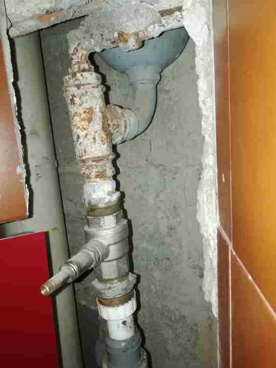

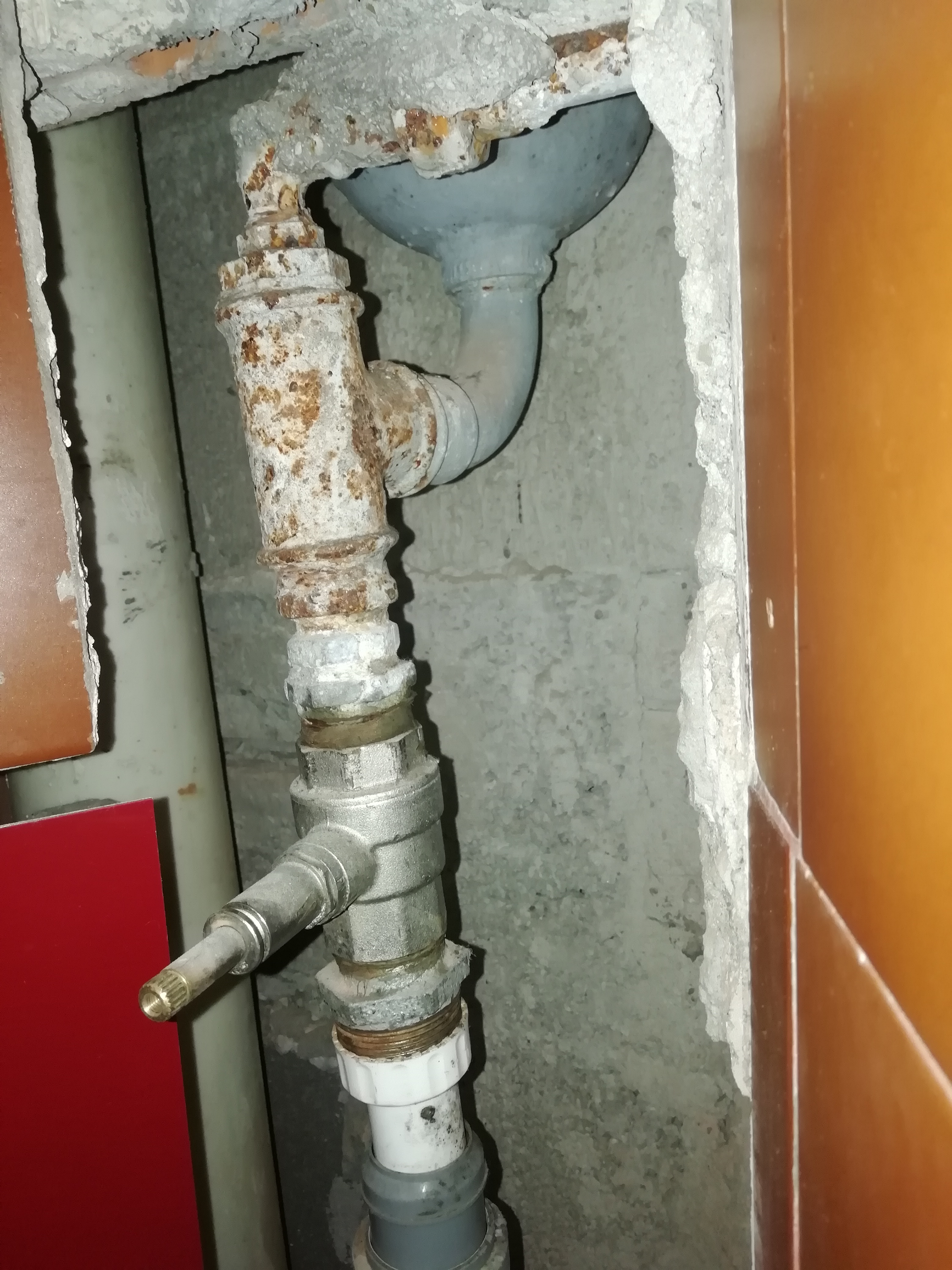

Lellix Inserito: 22 gennaio 2023 Segnala Inserito: 22 gennaio 2023 Buongiorno a tutti. Devo ristrutturare un vecchio bagno a casa di mia madre. Premetto che il fabbricato ha 60 anni. il sistema di scarico è realizzato con un grosso tubo incassato nel muro che viene riempito da una normale tubazione da 1/2". All'uscita di questo grosso tubo è montato un passo rapido da 1". Il riempimento del tubo grosso, che quindi fa da accumulo, si arresta senza necessità di galleggiante quando le pressioni si equilibrano. L'unico inconveniente è che a distanza di qualche mese la pressione di scarico diminuisce ma per ripristinarla è sufficiente chiudere la chiave d'arresto principale e lasciare il passo rapido aperto per una notte. Al mattino dopo la pressione di scarico è ritornata gagliarda come prima. Poiché trovo che sia un sistema molto affidabile vorrei ripristinarlo in fase di ristrutturazione ma vorrei capirne bene il funzionamento soprattutto per quanto riguarda il ripristino della pressione di scarico. Chiedo quindi se ci sia qualcuno che abbia qualche esperienza in merito a tale sistema. Grazie in anticipo a chiunque voglia illuminarmi.
click0 Inserita: 22 gennaio 2023 Segnala Inserita: 22 gennaio 2023 i passi rapidi sarebbero fuori norma andrebbero tolti e sostituiti da cassetta
robertice Inserita: 23 gennaio 2023 Segnala Inserita: 23 gennaio 2023 Mai visto... Ti conviene mettere una cassetta
Lellix Inserita: 23 gennaio 2023 Autore Segnala Inserita: 23 gennaio 2023 Probabilmente farò così, ma trovo questo sistema molto più affidabile e poi mi incuriosiva capire perché si ricaricava chiudendo la chiave d'arresto principale e lasciando aperto il passo rapido
Braindeadciga Inserita: 23 giugno 2025 Segnala Inserita: 23 giugno 2025 Scusate il ritardo, Da quanto ho potuto capire quella è una saracinesca convertita a passo rapido tramite l’utilizzo di un piccolo polmone d’aria. Nel passo rapido l’aria serve per dare più potenza al flusso…infatti quando chiudi il rubinetto a monte e tieni aperto il passo rapido, fa sì che l’aria possa rientrare e ricaricare il polmone, per poi tornare a funzionare normalmente. Questa non prendetela come verità ma solo come un’ ipotesi, dato che ho 25 anni e passi rapidi del genere non ne ho mai visti 😂😂
Braindeadciga Inserita: 20 agosto 2025 Segnala Inserita: 20 agosto 2025 Mi correggo, è un polmone che serve per evitare i colpi d’ariete. Una volta si mettevano sopra al passo rapido
