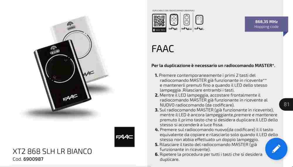

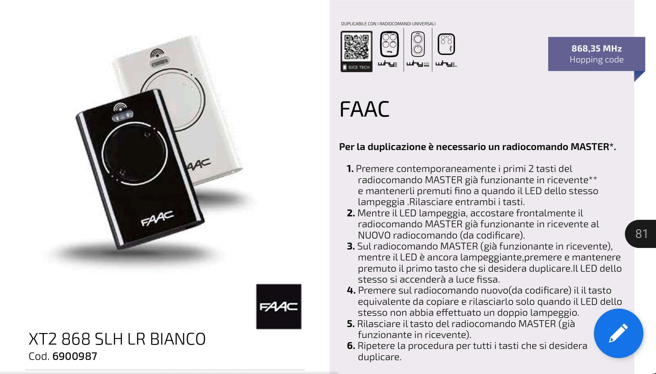

Telecomandi Why Evo e Why Mini che smettono di funzionare
Buongiorno.
Ho un Why Evo vecchio, più un secondo Why Evo e un Why Evo Mini nuovi.
Il vecchio funziona perfettamente, mentre i nuovi, se non usati per giorni, non rispondono bene.
Sono tutti clonati da un Faac XT2 868 SLH LR (master) seguendo la procedura ufficiale:
576349786_Screenshot_20230123_064631_AcrobatforSamsung.thumb.jpg.8c391c5585d20efcc63dcd26f58d8a35.jpg
A volte tornano a funzionare dopo aver premuto alcuni pulsanti a caso, a volte dopo aver usato il vecchio Why Evo funzionante, non riesco a capire.
Purtroppo il supporto Why non mi risponde.
Cosa posso fare?
Grazie.
