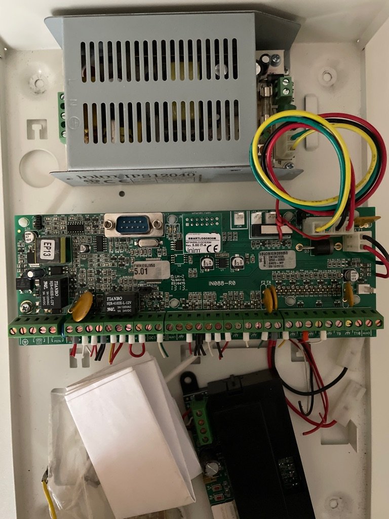

giuliano1111 Inserito: 24 gennaio 2023 Segnala Inserito: 24 gennaio 2023 Buongiorno a tutti e complimenti per il forum grazie al quale mi sto documentando parecchio sulla materia allarmi. avrei la possibilità di acquistare diversi componenti di un impianto di allarme Inim tolto da una casa in ristrutturazione. Il proprietario non mi sa dire quale versione di firmware abbia attualmente la scheda della centrale che allego. Qualcuno riesce a capire dalla foto se è aggiornabile alla versione 6.xx? Grazie a chi vorrà rispondermi e darmi eventuali suggerimenti in merito.
itony Inserita: 26 gennaio 2023 Segnala Inserita: 26 gennaio 2023 E' una 5.01, c'è scritto sulla targhetta. E' degli anni attorno al 2014, aggiornabile, ma probabilmente non arruolabile su Cloud
giuliano1111 Inserita: 26 gennaio 2023 Autore Segnala Inserita: 26 gennaio 2023 Grazie per la risposta. A me interesserebbe più che altro: - comandarla direttamente via app dal telefonino (ho la possibilità di configurare l'IP fisso sul router. E' sufficente o bisogna passare per il cloud?) - non essere penalizzato dal firmware, nell'eventualità di dover aggiungere nuove espansioni all'impianto tipo sensori, tastiere, ecc. Con il firmware attuale, è possibile fare quanto sopra?
Panter Inserita: 26 gennaio 2023 Segnala Inserita: 26 gennaio 2023 La targhetta riporta la data 2012 quindi non è aggiornabile alla vers. 6.xx e al massimo è aggiornabile alla 5.11, ma poi dovresti cambiare l'alimentatore che è vecchio tipo e non più in produzione, soprattutto se dovrai aggiungere nuove espansioni, tastiere, scheda Lan e gsm Nexus-4G. Non la prenderei neanche regalata, dato che il Case non è di tipo L.
bamircmba Inserita: 28 gennaio 2023 Segnala Inserita: 28 gennaio 2023 Il collegamento al servizio Cloud è possibile per le centrali antintrusione della Inim Electronics: • centrali SmartLiving con una versione del firmware non inferiore a 6.03. Se necessari per collegare la centrale, si può disporre di uno dei seguenti dispositivi: • scheda di rete per SmartLiving SmartLAN/G, con una versione del firmware non inferiore a 6.08 • scheda di rete per SmartLiving SmartLAN/SI, con una versione del firmware non inferiore a 5.00 Aggiornamento Versione Firmware 6.0 • le centrali 505/515/10100 sono tutte aggiornabili alla versione 6.0. • le centrali 1050, solo quelle prodotte da Ottobre 2014, per il mercato italiano dalla versione FW 5.11 in poi.
giuliano1111 Inserita: 28 gennaio 2023 Autore Segnala Inserita: 28 gennaio 2023 Grazie ad entrambi per i chiarimenti.
