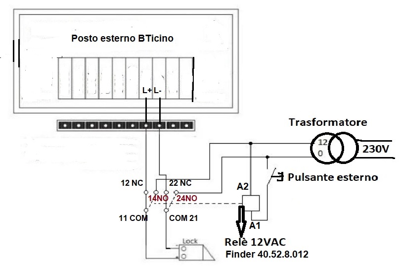

Dallas83 Inserito: 24 gennaio 2023 Segnala Inserito: 24 gennaio 2023 Ciao a tutti devo montare questo kit videocitofonico bticino 316913 a 2 fili e vorrei aggiungere una suoneria supplementare. Qualcuno è riuscito a fare questa modifica? Grazie
ROBY 73 Inserita: 24 gennaio 2023 Segnala Inserita: 24 gennaio 2023 Ciao Dallas83, 12 ore fa, Dallas83 ha scritto: devo montare questo kit videocitofonico bticino 316913 a 2 fili e vorrei aggiungere una suoneria supplementare. Non si può, fai prima ad installare un secondo monitor, questi sono kit per la grande distribuzione non espandibili con accessori vari che "nascono e muoiono" così come sono
Dallas83 Inserita: 28 gennaio 2023 Autore Segnala Inserita: 28 gennaio 2023 Grazie x la risposta. È possibile almeno inserire un pulsante di apertura esterno ?
ROBY 73 Inserita: 29 gennaio 2023 Segnala Inserita: 29 gennaio 2023 1 ora fa, Dallas83 ha scritto: È possibile almeno inserire un pulsante di apertura esterno ? Sì, però ti serve un trasformatore qualsiasi da 30-40VA - 230/12VAC ed un relè monostabile a 2 scambi tipo un Finder 40.52.8.012 con il relativo zoccolo 95.05: https://findernet-cms-s3.s3.eu-west-1.amazonaws.com/app/uploads/2020/09/11051002/S40IT-1.pdf da collegare così: (Clicca un paio di volte sopra l'immagine per ingrandirla e si aprirà in un'altra finestra del monitor) In pratica porti i fili della serratura ai morsetti COM-COM del relè (anzi dello zoccolo naturalmente), i due fili L+ e L- che escono dal posto esterno BTicino li colleghi ai morsetti NC-NC del relè ed i fili che escono dal trasformatore li colleghi ai morsetti NO-NO dello zoccolo. Poi la bobina del relè A1-A2 la colleghi direttamente all'uscita 12V del trasformatore interponendo il pulsante aggiuntivo come nello schema (altrimenti rimarrà sempre eccitata). Non badare tanto alla disposizione dei fili, considera lettere e numeri descritti e non badare nemmeno alla polarità perché tanto sei in Corrente alternata e problemi di questo tipo non ce ne sono.
ROBY 73 Inserita: 29 gennaio 2023 Segnala Inserita: 29 gennaio 2023 ..........da collegare così: Scusate, non so cosa e quante volte si sia caricato il messaggio, ho problemi di rete
