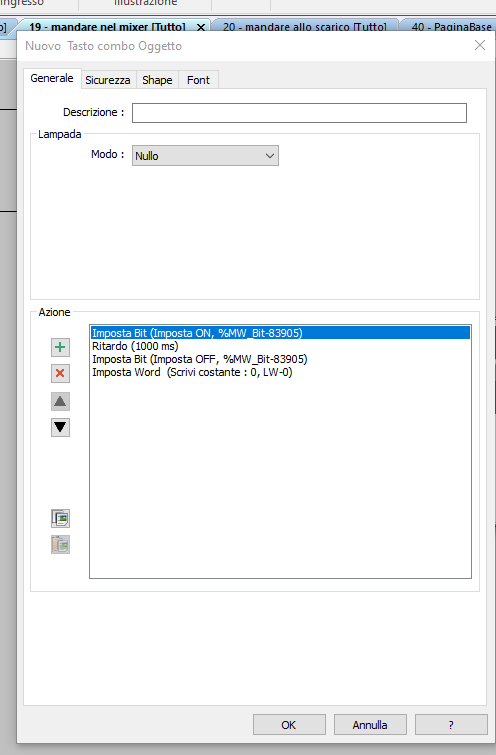

pencio2k Inserito: 24 gennaio 2023 Segnala Inserito: 24 gennaio 2023 (modificato) buonasera vorrei avere una macro che mi permetta di chiudere la pagina (popup) che si sta visualizzando pannello weintek Modificato: 24 gennaio 2023 da pencio2k scordato nome hmi
leleviola Inserita: 24 gennaio 2023 Segnala Inserita: 24 gennaio 2023 (modificato) se la vuoi far chiudere autonomamente la pagina di pop-up basta che aggiungi la barra di intestazione alla pagina di pop-up nella quale barra vi è il campo per chiudere i pop-up, tale opzione mi sembra di ricordare devi selezionarla nel richiamo del pop-up, altrimenti puoi far chiudere il pop-up al cambio di schermata ma questa è un'altra cosa comunque utile Modificato: 24 gennaio 2023 da leleviola
pencio2k Inserita: 25 gennaio 2023 Autore Segnala Inserita: 25 gennaio 2023 se volessi mfinire questo tasto combo chiudendo la pagina come dovrei fare?
leleviola Inserita: 25 gennaio 2023 Segnala Inserita: 25 gennaio 2023 Nell'oggetto compo non è possibile comandare la visualizzazione di pagine pop-up, lo puoi fare in un oggetto Funzione>Visualizza pagina popup poi selezioni l'opzione Barra con titolo e ti compare sul popup la barra con il pulsante di chiusura popup
Danplc Inserita: 20 dicembre 2025 Segnala Inserita: 20 dicembre 2025 Il 24/01/2023 alle 21:05 , leleviola ha scritto: se la vuoi far chiudere autonomamente la pagina di pop-up basta che aggiungi la barra di intestazione alla pagina di pop-up nella quale barra vi è il campo per chiudere i pop-up, tale opzione mi sembra di ricordare devi selezionarla nel richiamo del pop-up, altrimenti puoi far chiudere il pop-up al cambio di schermata ma questa è un'altra cosa comunque utile Ciao Scusa ma non ho capito, riesco solo ad aggiungere la X di chiusura o la barra tra le opzioni ma non ho capito come far chiudere il mio pop up. Io vorrei che ne pop up di login utente si chiudesse appena loggato Grazie Ciao
