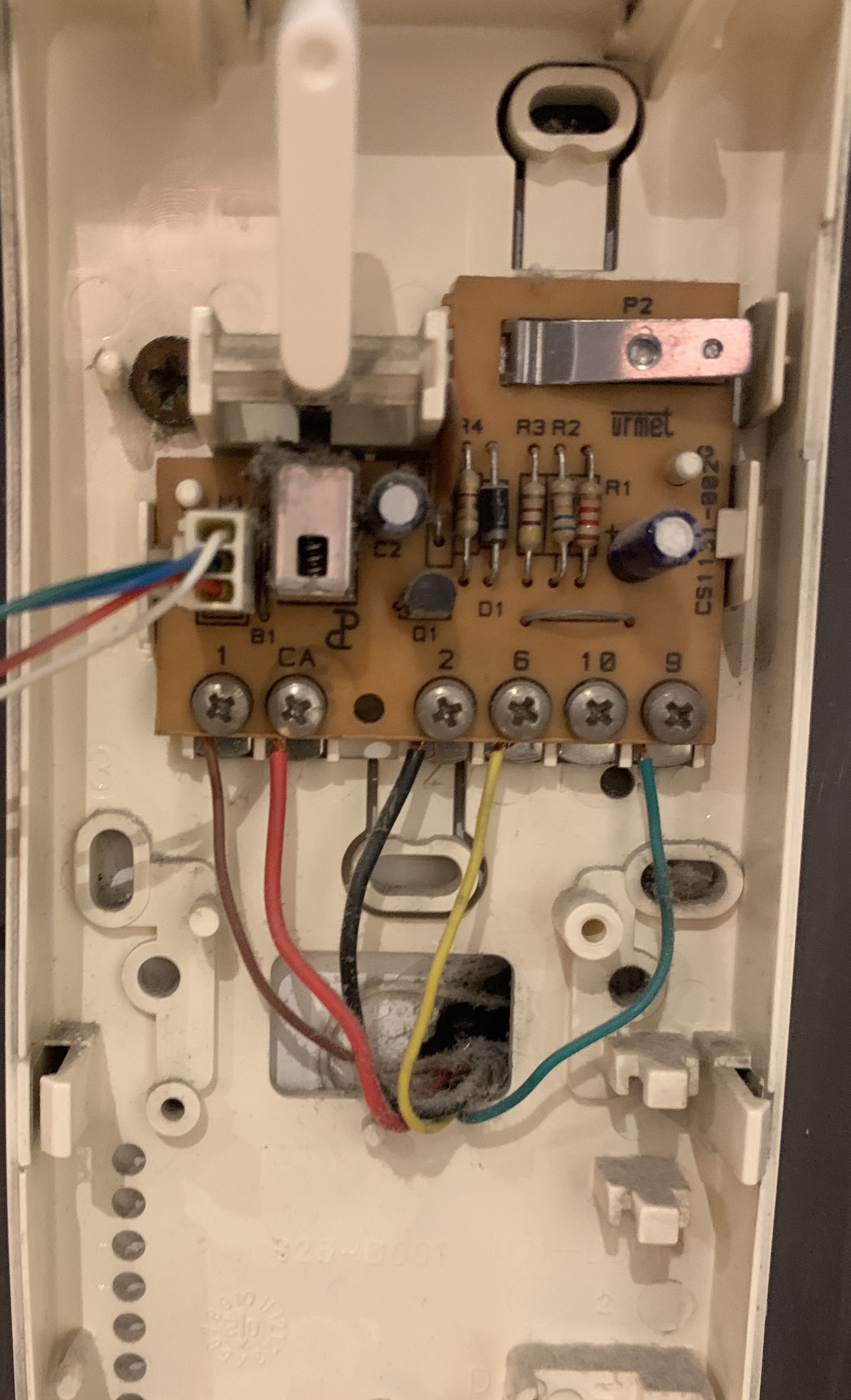

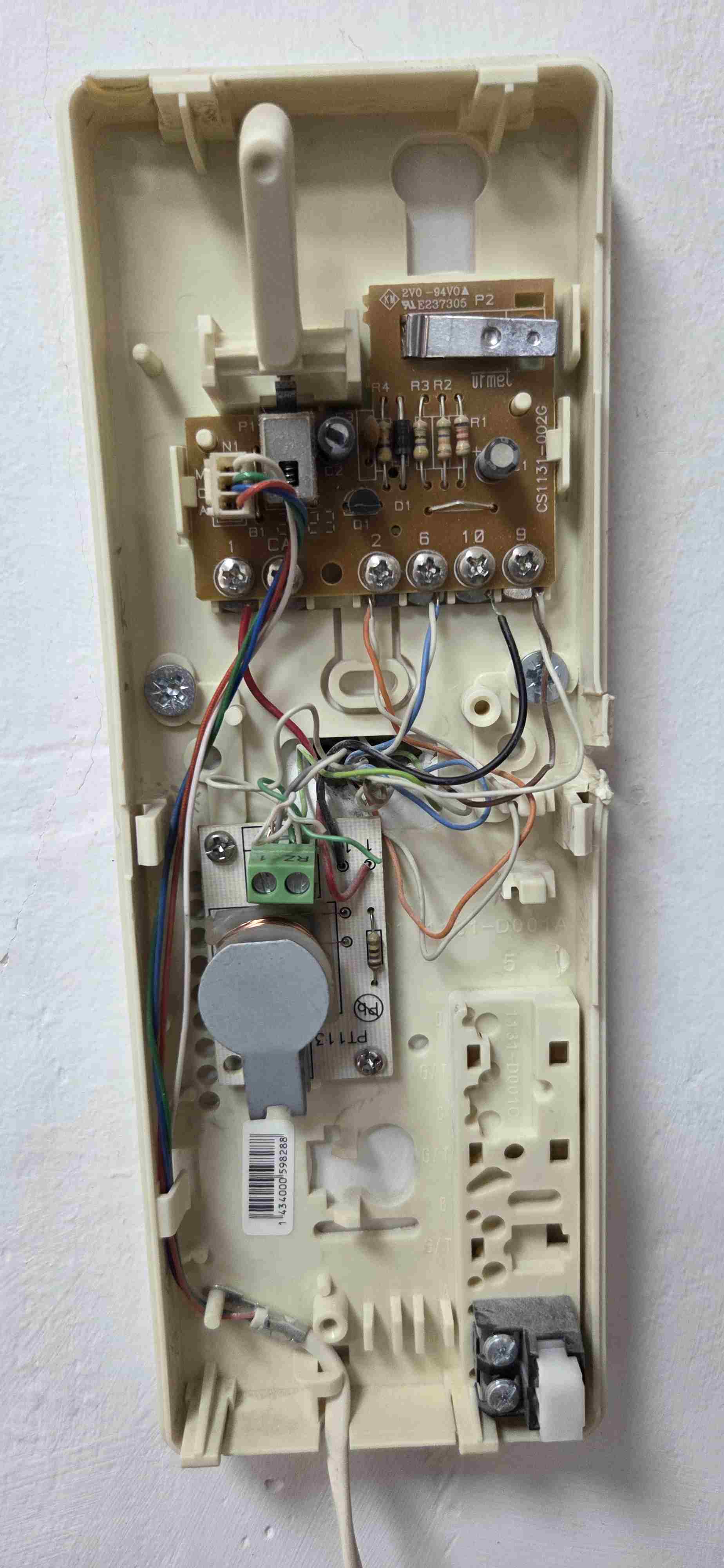

skappa Inserito: 26 gennaio 2023 Segnala Inserito: 26 gennaio 2023 Buonasera, posseggo il citofono in oggetto al quale vorrei implementare l’ apertura automatica. Cortesemente qualcuno del forum potrebbe indicarmi il modello di relè da acquistare e uno schema di collegamento rispetto alla foto allegata, se possibile anche con l’ interruttore per la disabilitazione. Grazie mille in anticipo a tutti coloro che vorranno darmi una mano. saluti
soltec Inserita: 27 gennaio 2023 Segnala Inserita: 27 gennaio 2023 (modificato) Salve. Serve il mini relè 788/22 Urmet da collegare fra 6 e CA ,interponendo un interruttore per l'esclusione e sul contatto libero C-NA ci colleghi 6 e 9 Nella confezione trovi lo schema di collegamento. Modificato: 27 gennaio 2023 da Maurizio Colombi Unificata la formattazione del testo.
skappa Inserita: 27 gennaio 2023 Autore Segnala Inserita: 27 gennaio 2023 Buongiorno, grazie per la risposta. Ho cercato il modello su internet e costa più di 60 euro, contavo di farlo con un relè tradizionale dal costo inferiore se è possibile. grazie
soltec Inserita: 27 gennaio 2023 Segnala Inserita: 27 gennaio 2023 Con un relè tradizionale non puoi farlo perché quello è a chiamata elettronica. Dovresti costruirti una schedina. Se cerchi mi sembra che qualcuni l'abbia fatto.
skappa Inserita: 27 gennaio 2023 Autore Segnala Inserita: 27 gennaio 2023 Grazie soltec della risposta, molto gentile. Chiedo se qualcuno cortesemente ha uno schema per la realizzazione del circuito per l'apertura automatica del citofono Urmet 1131-002G a chiamata elettronica. Grazie
smart2003 Inserita: 10 luglio 2025 Segnala Inserita: 10 luglio 2025 Il 27/01/2023 alle 05:41 , soltec ha scritto: Salve. Serve il mini relè 788/22 Urmet da collegare fra 6 e CA ,interponendo un interruttore per l'esclusione e sul contatto libero C-NA ci colleghi 6 e 9 Nella confezione trovi lo schema di collegamento. Buongiorno.Chiedevo se anziche' utilizzare il rele'788/22 Urmet posso usare un comunissimo mini rele' finder 12 V ca.Chiedevo inoltre se lo schema di collegamento da lei menzionato vale pure per il mio citofono che è il modello 1131-D001A del quale allego fotografia , Grazie
soltec Inserita: 10 luglio 2025 Segnala Inserita: 10 luglio 2025 32 minuti fa, smart2003 ha scritto: Buongiorno.Chiedevo se anziche' utilizzare il rele'788/22 Urmet posso usare un comunissimo mini rele' finder 12 V ca.Chiedevo inoltre se lo schema di collegamento da lei menzionato vale pure per il mio citofono che è il modello 1131-D001A del quale allego fotografia , Grazie Questo ha il buzzer quindi va bene mini rele 12vca. Va collegato fra rz del buzzer e il 6
smart2003 Inserita: 13 luglio 2025 Segnala Inserita: 13 luglio 2025 Il 10/07/2025 alle 16:06 , soltec ha scritto: Questo ha il buzzer quindi va bene mini rele 12vca. Va collegato fra rz del buzzer e il 6 Problema risolto con comunissimo ed economicissimo rele' Finder!!! Tante grazie per i suggerimenti. Alla prossima
