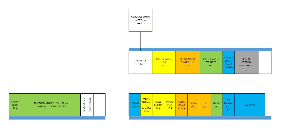

Alessandro N. Inserito: 26 gennaio 2023 Segnala Inserito: 26 gennaio 2023 Salve ragazzi, a breve ri-cablerò il quadro elettrico dell’appartamento e avendo ancora un modulo libero mi balenava l’idea di metterci uno sganciatore di sovratensione al differenziale FM, che sia compatibile con il mio ABB serie F202 ma è possibile che non ne trovo ? trovo solo sganciatori per minima tensione o a lancio di corrente optavo per il relè di sgancio perché l’ipotesi SDP/POP mi faceva un po’ storcere il naso perché: 1- non so come sia la mia terra 2- comunque mi fanno passare fino ad un massimo di 1,5 kV vi allego come sarebbe il mio quadro (se notate qualcosa che non va ditemelo 😃 ) ho una fornitura 6kw contatore —> contro quadro —> quadro appartamento —> 2° quadrettino piccolo
Maurizio Colombi Inserita: 27 gennaio 2023 Segnala Inserita: 27 gennaio 2023 6 ore fa, Alessandro N. ha scritto: ma è possibile che non ne trovo ? Perchè la bobina di sgancio deve essere comandata da qualcosa, non esiste il componente unico in un solo pezzo.
Alessandro N. Inserita: 27 gennaio 2023 Autore Segnala Inserita: 27 gennaio 2023 Magari sbaglio io il nome… però se esiste quella che stacca sotto la minima corrente, c’è anche quella che stacca sopra i 255v mi pare io su internet al massimo ho trovato questi modelli dell’ABB S2C-OVP1 - https://new.abb.com/products/it/2CSS200910R0005/s2c-ovp1 S2C-OVP2 - https://new.abb.com/products/it/2CSS200993R0005/s2c-ovp2 ma sembrano che esistano solo sul sito abb, non vorrei che magari siano fuori produzione
mrgianfranco Inserita: 27 gennaio 2023 Segnala Inserita: 27 gennaio 2023 (modificato) Accoppia alla bobina di sgancio anche un monitore di fase generalmente son per le tre fasi ma hanno l opzione del collegamento in mono fase ma dai picchi non sei protetto per quello solo gli spd ti danno copertura https://new.abb.com/products/it/1SVR730885R3300/cm-mps-21s Modificato: 27 gennaio 2023 da mrgianfranco
