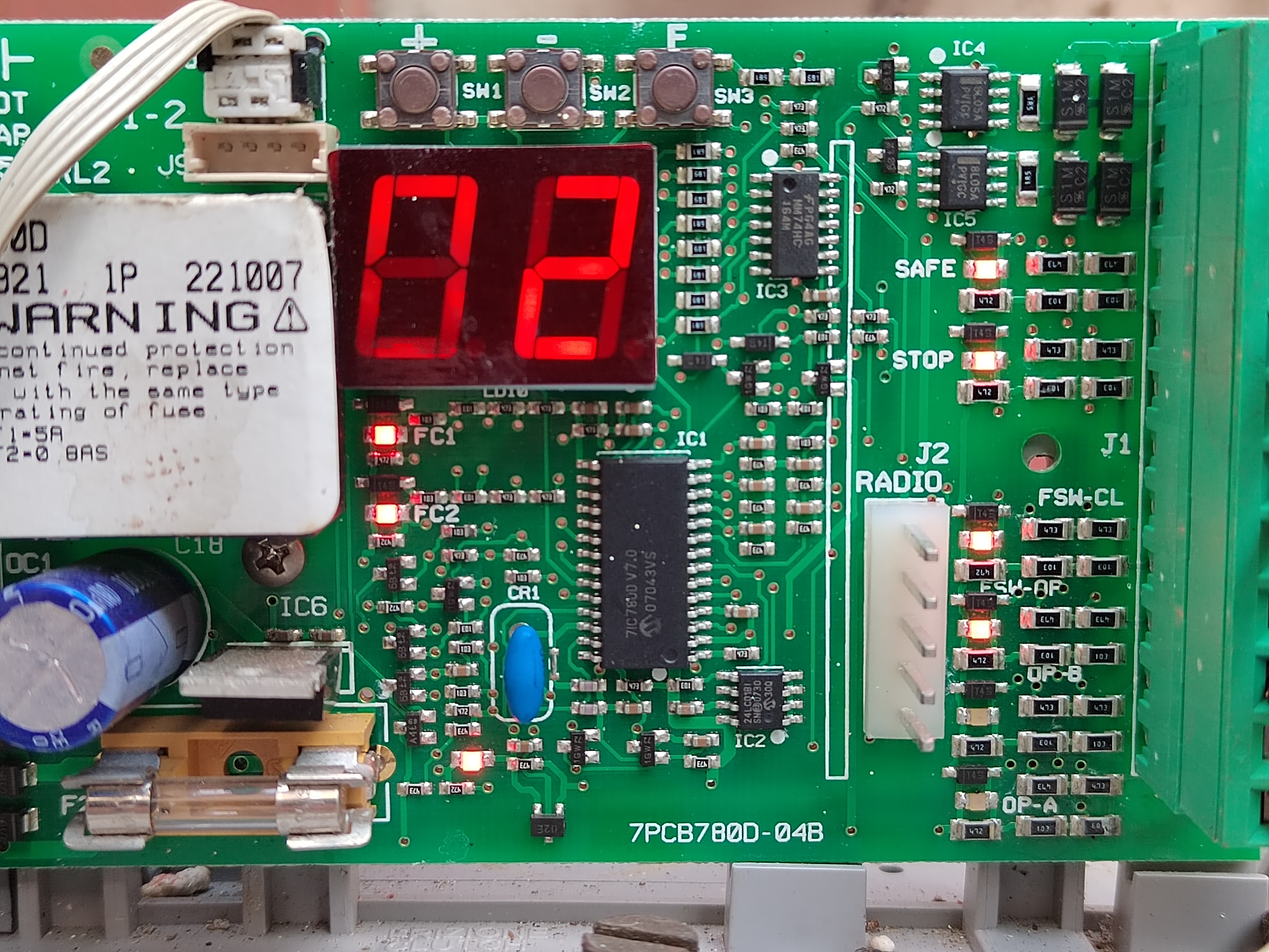

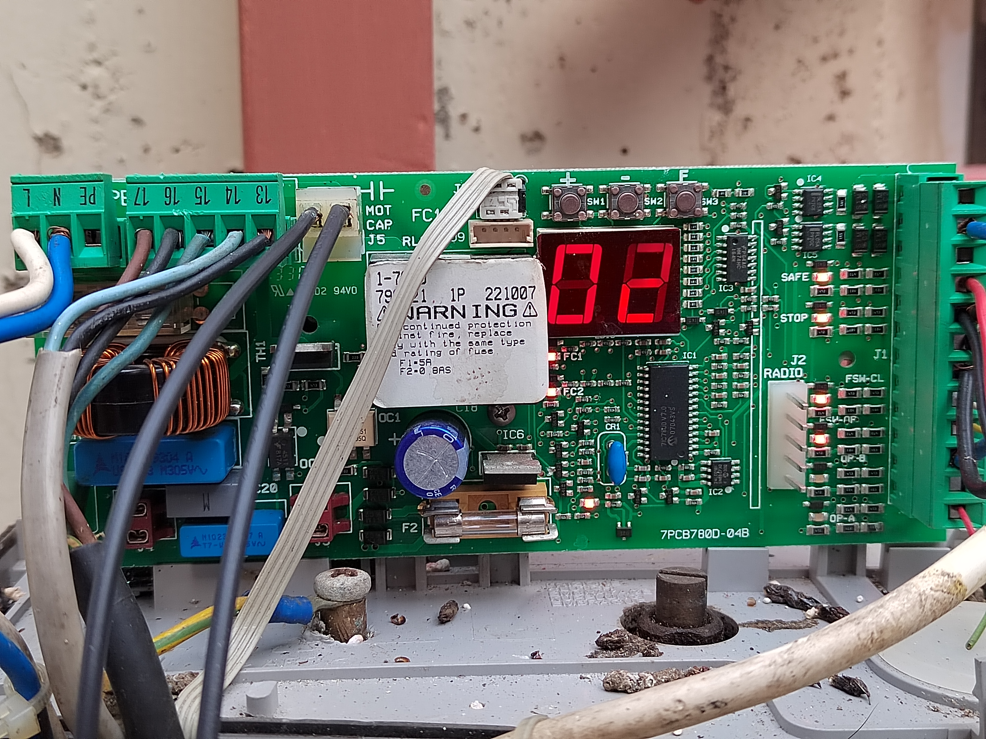

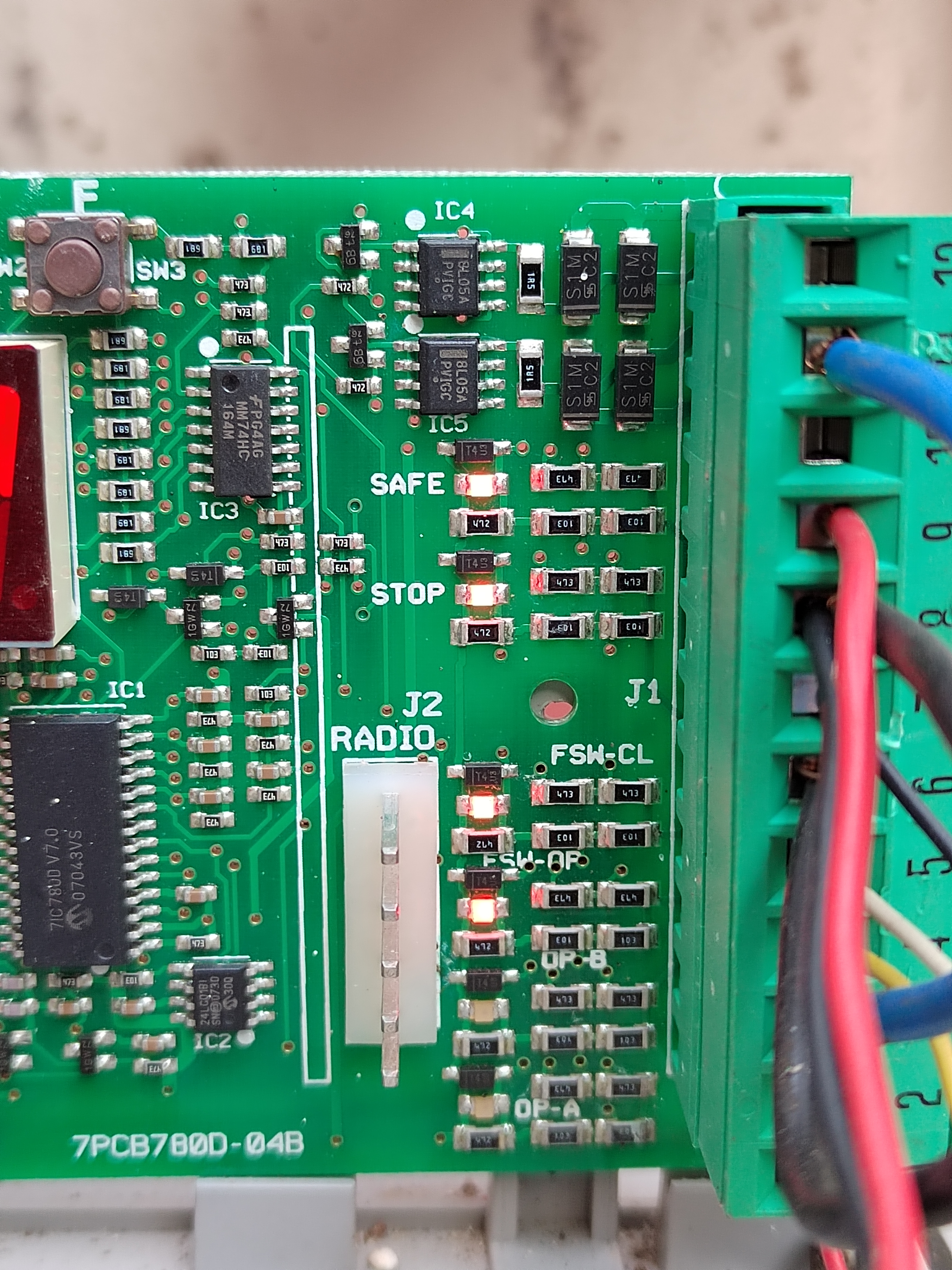

Codice 02 Faac 780d
Ivan Starrantino
Buongiorno ragazzi ho un problema con il mio cancello in pratica di botto a smesso di funzionare, ovvero quando vado ad azionare il selettore chiave sento un ticchettio nella scheda ma non parte il cancello. Pensavo fosse il condensatore sostituito ma la situazione rimane la stessa.
Posto qualche foto per rendere meglio l'idea. Avete consigli da darmi su come muovermi? IMG_20230128_163348.thumb.jpg.1706aae0900e4bbb8c8eb49cb56be1fb.jpgIMG_20230128_163336.thumb.jpg.4d7a08d4f47340441cdc9bb703d12534.jpgIMG_20230128_163327.thumb.jpg.91a005f1bba3f6c9c672dc971475b9ce.jpg
Roberto Garoscio
Hai fatto tu la conversione con la nuova scheda?
Non c’è il magnete che attiva l’encoder, hai coste che prevengono schiacciamenti, incesoiamenti o trascinamenti?
Quando funzionava, durante il movimento dell’anta la potevi arrestare manualmente senza molta forza?
Ivan Starrantino
No non ho fatto io la conversione, ho solo le fotocellule interne ed esterne e non sono ostacolate, comunque se sposto il cancello in maniera manuale quindi allontano il cancello dal magnete il codice diventa 00
Modificato: da Ivan Starrantino
Roberto Garoscio
Ti informo che così com’è il tuo automatismo è fuorilegge e potrebbe essere molto pericoloso.
Ti consiglio di chiamare un tecnico specializzato che ripristini l’encoder e nel frattempo risolva anche il problema attuale.
Ivan Starrantino
20 minuti fa, Roberto Garoscio ha scritto:
Ti informo che così com’è il tuo automatismo è fuorilegge e potrebbe essere molto pericoloso.
Ti consiglio di chiamare un tecnico specializzato che ripristini l’encoder e nel frattempo risolva anche il problema attuale.
Perfetto già chiamato chiedo di chiudere il post
5 ore fa, Ivan Starrantino ha scritto:
No non ho fatto io la conversione, ho solo le fotocellule interne ed esterne e non sono ostacolate, comunque se sposto il cancello in maniera manuale quindi allontano il cancello dal magnete il codice diventa 00
Potresti chiedere là conformità al tecnico che ha fatto la conversione come prima cosa….  Il problema non è il cliente finale, il problema è “l’installatore” che brancola nel buio in relazione alle normative…
Modificato: da ElettrOil
Roberto Garoscio
4 ore fa, Ivan Starrantino ha scritto:
Perfetto già chiamato chiedo di chiudere il post
Non è necessario, nel caso avessi altri quesiti sul caso puoi sempre porli qui.
