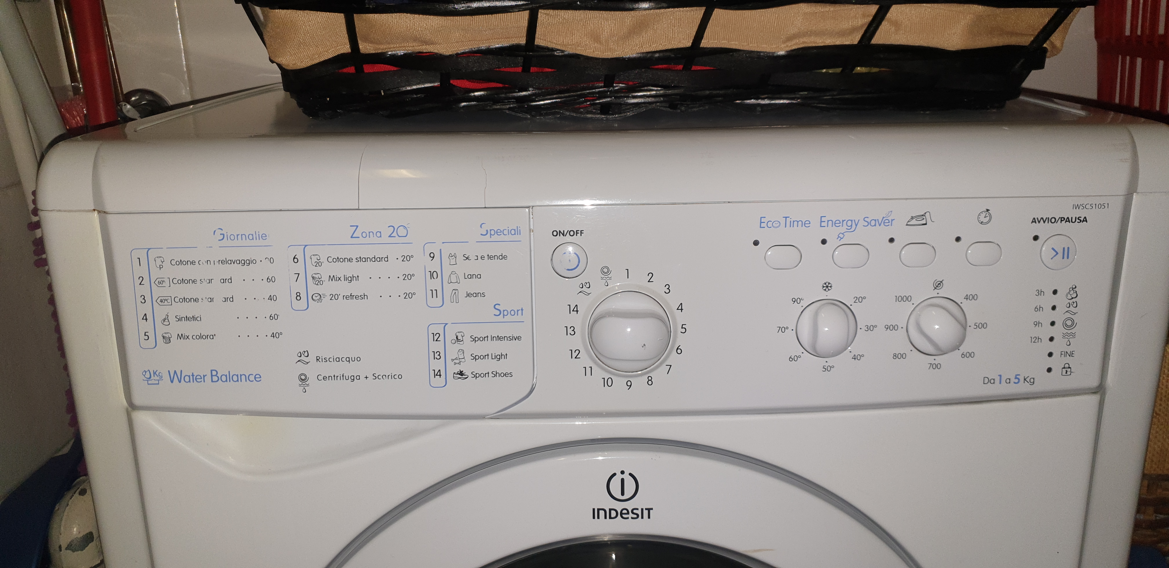

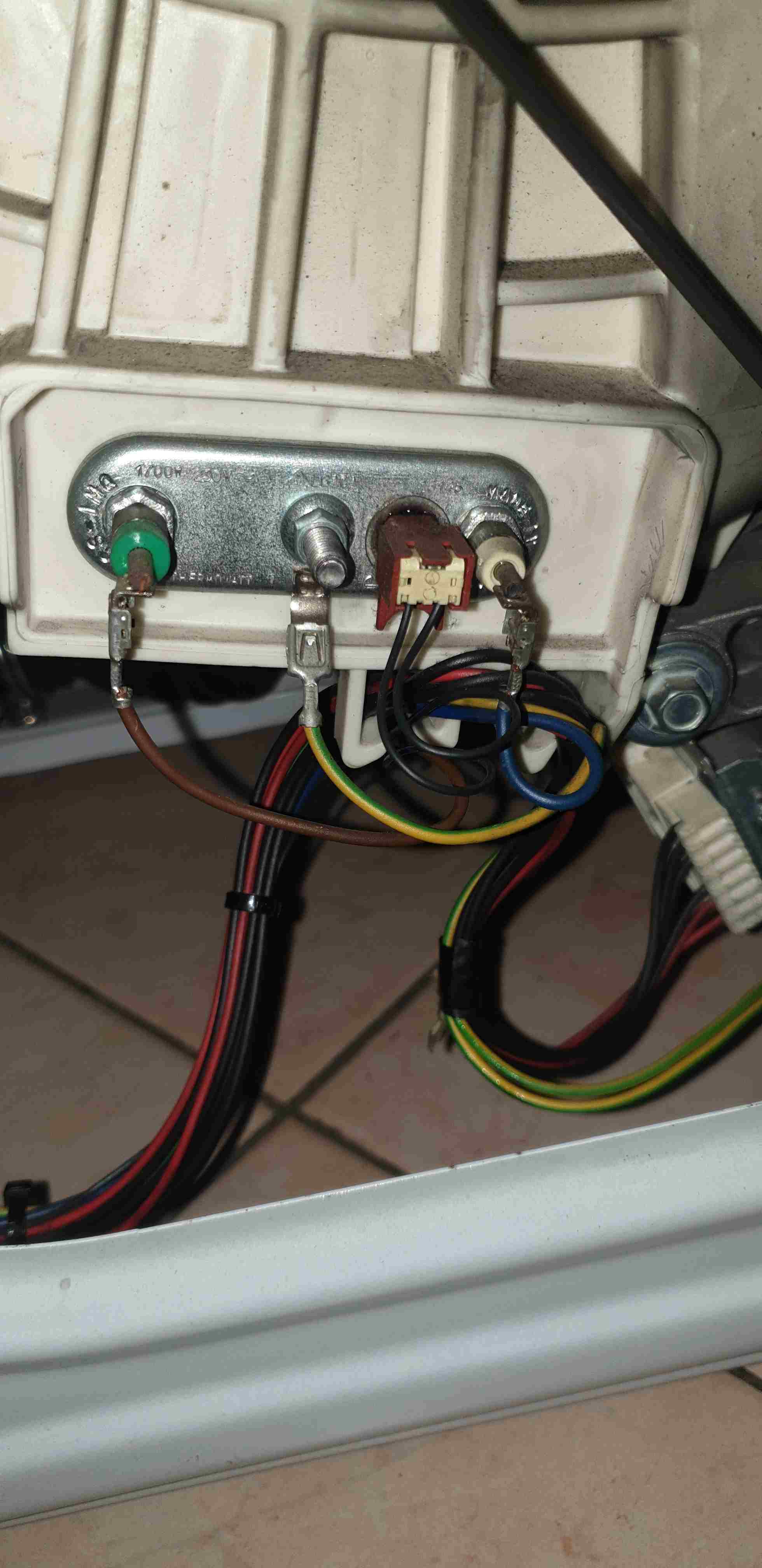

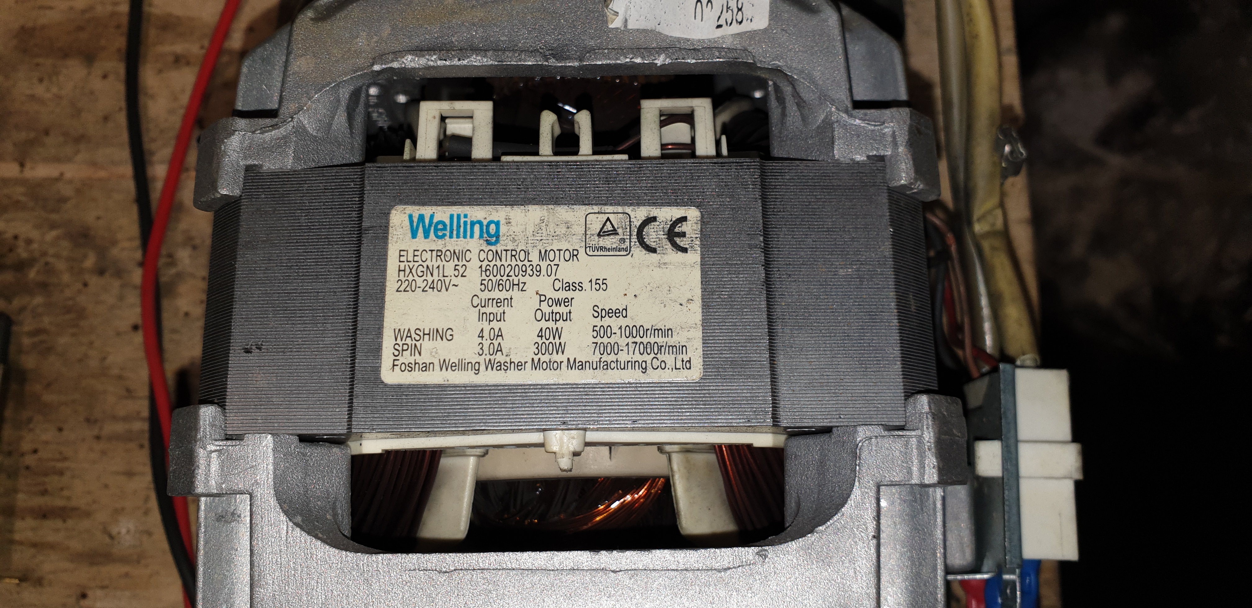

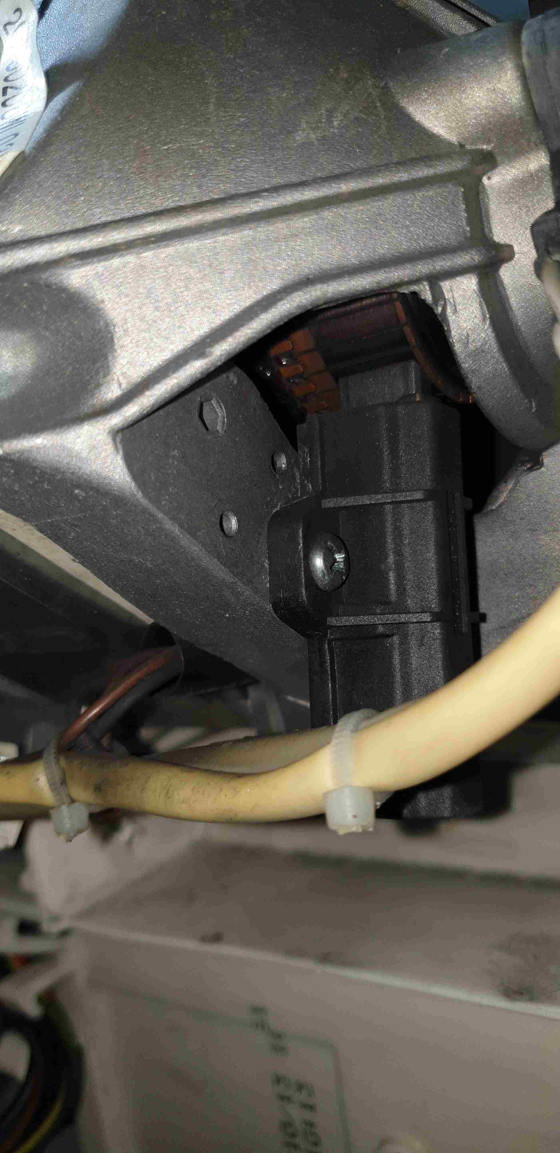

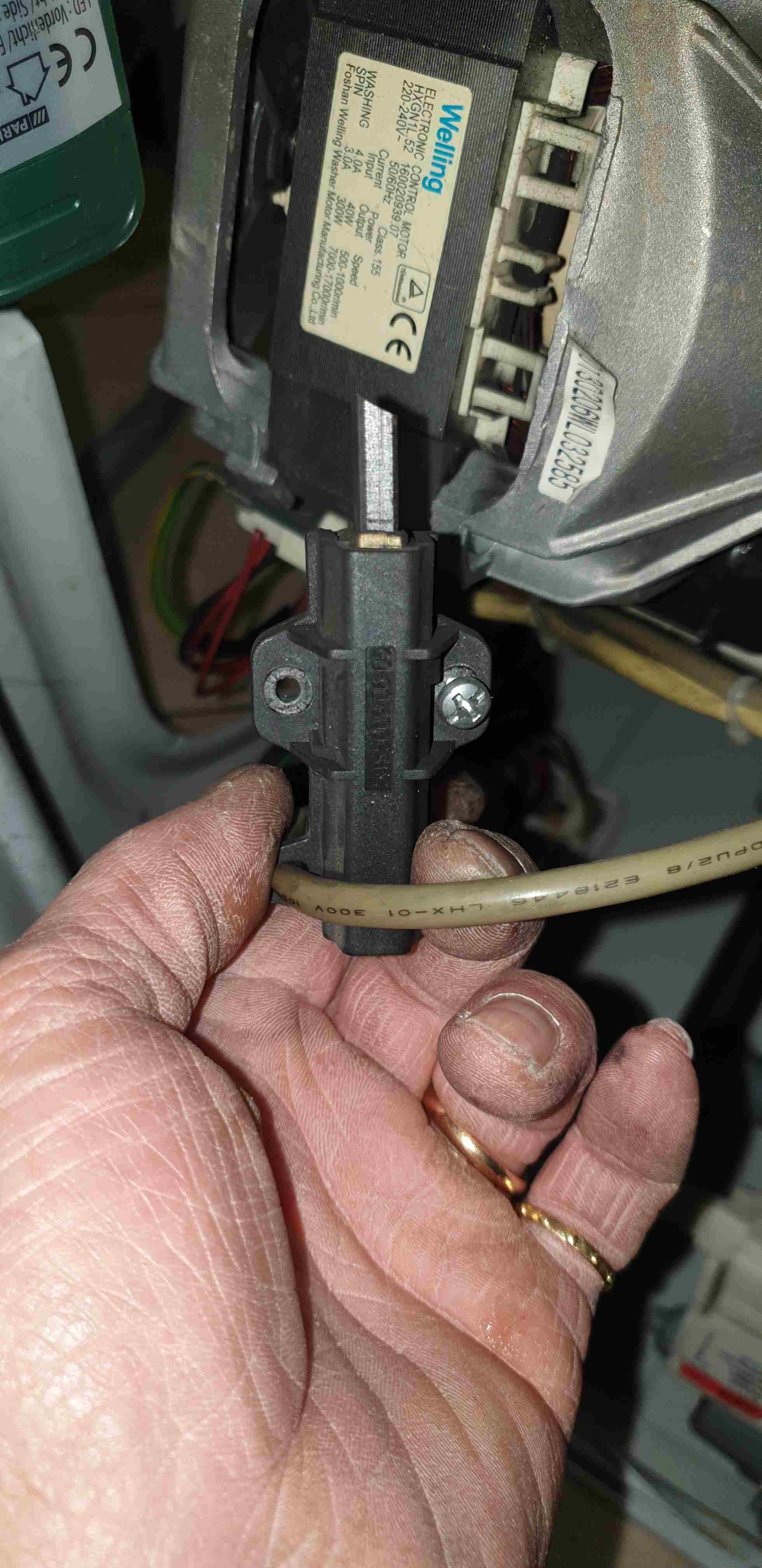

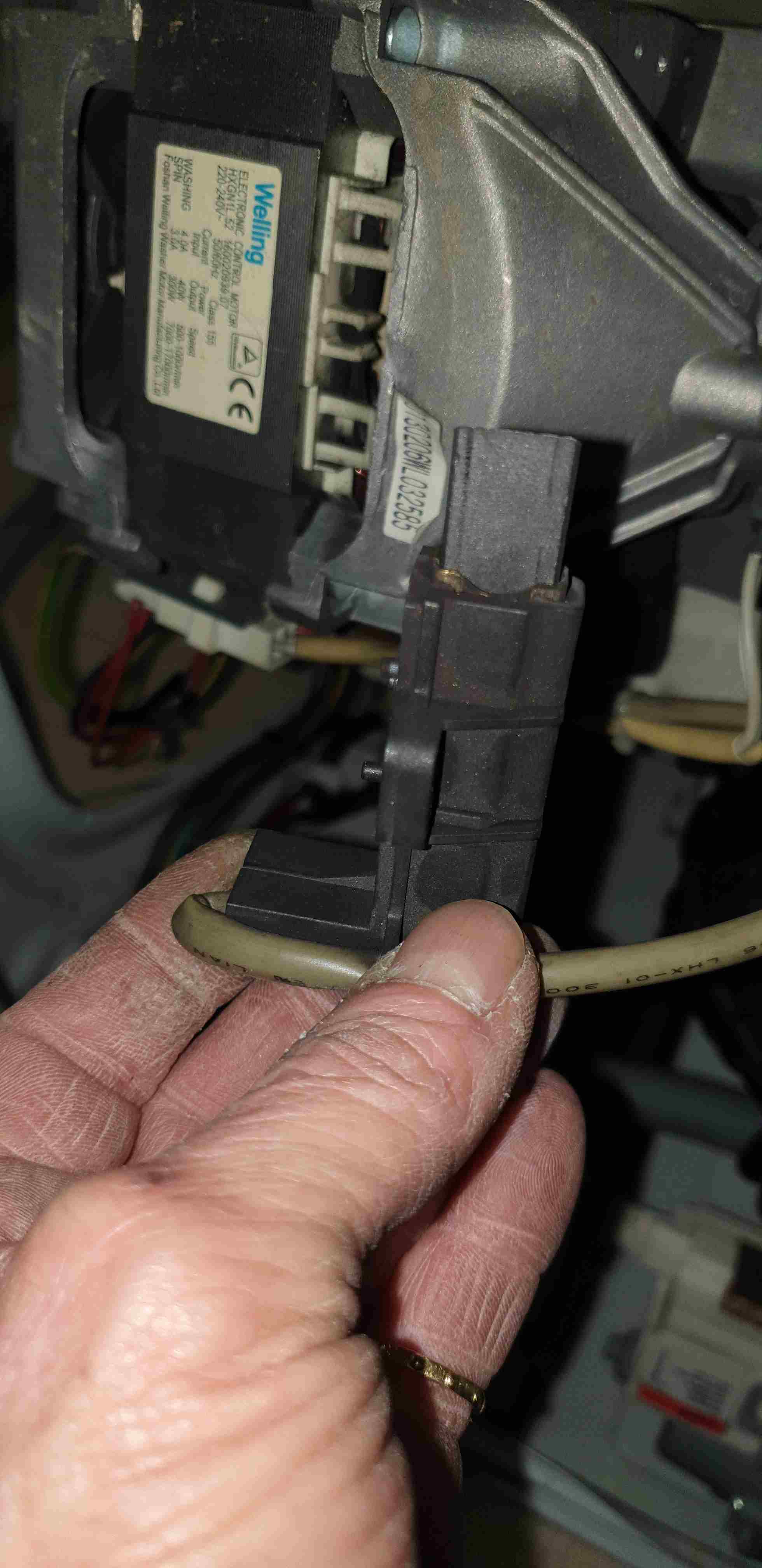

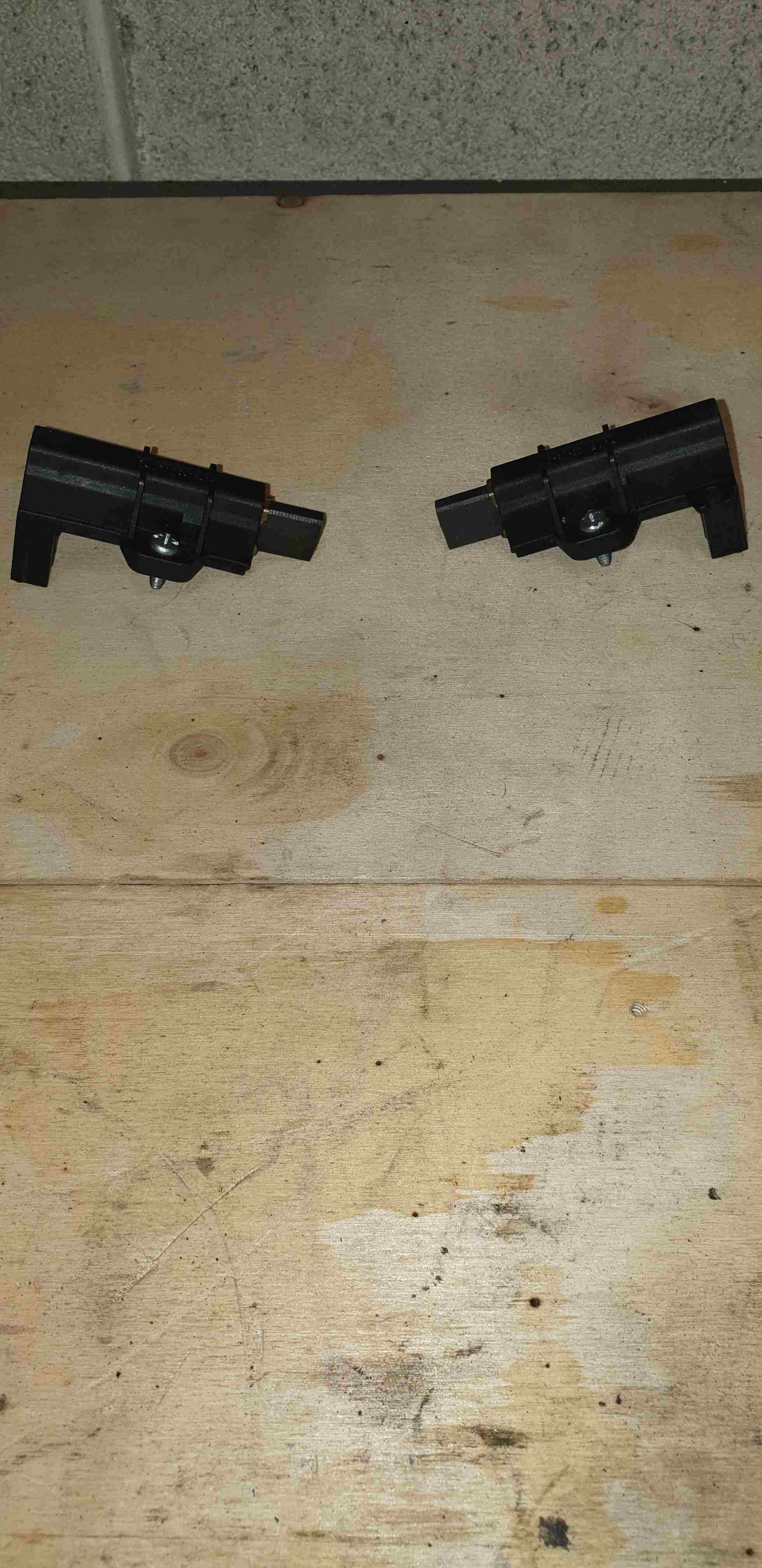

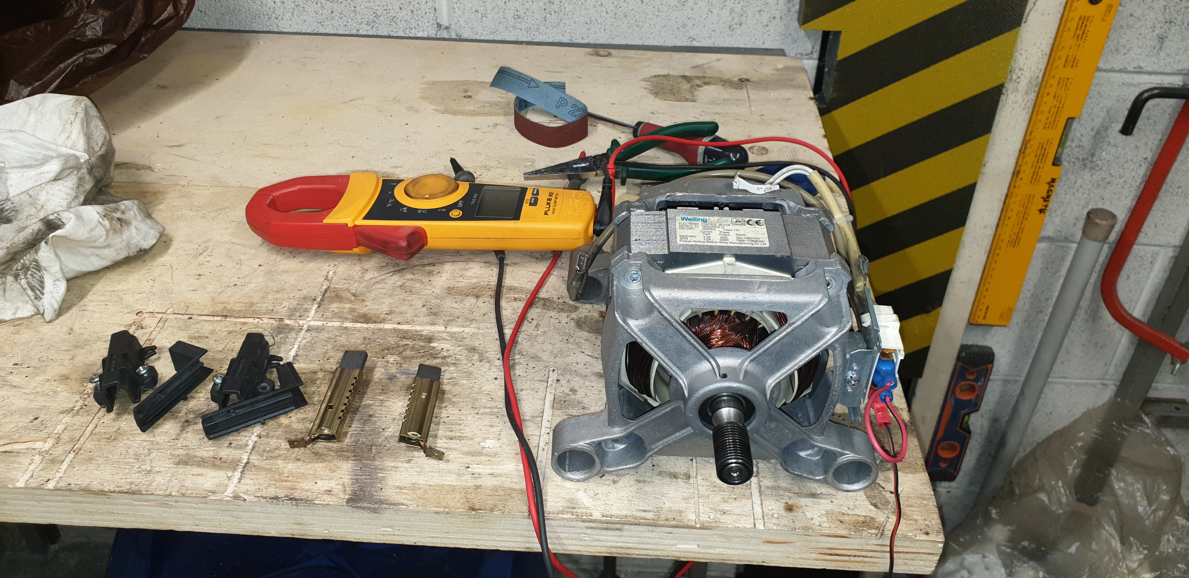

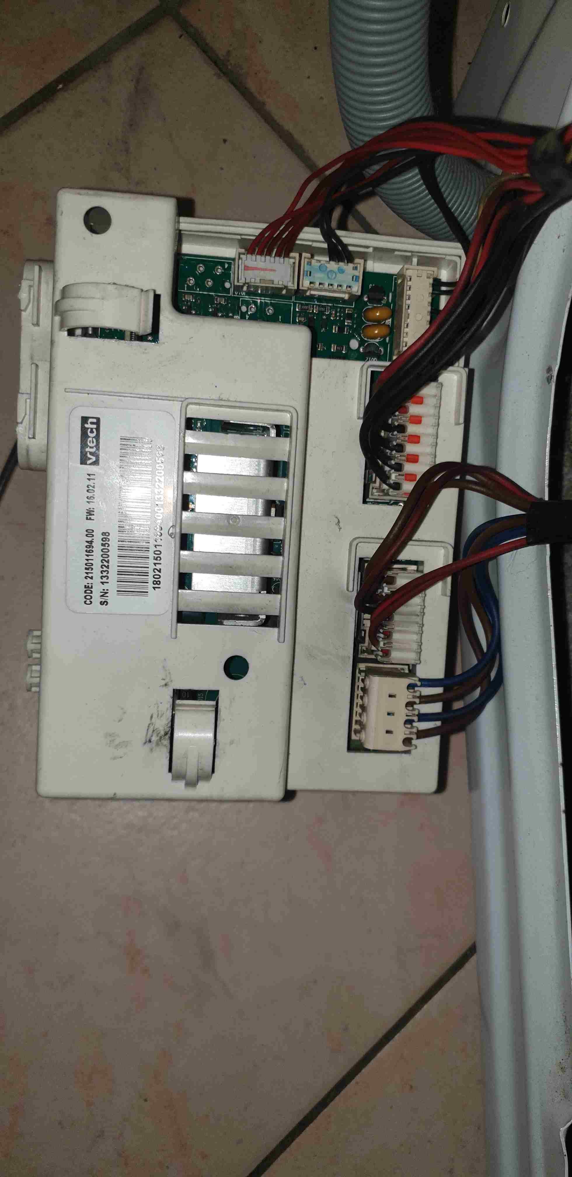

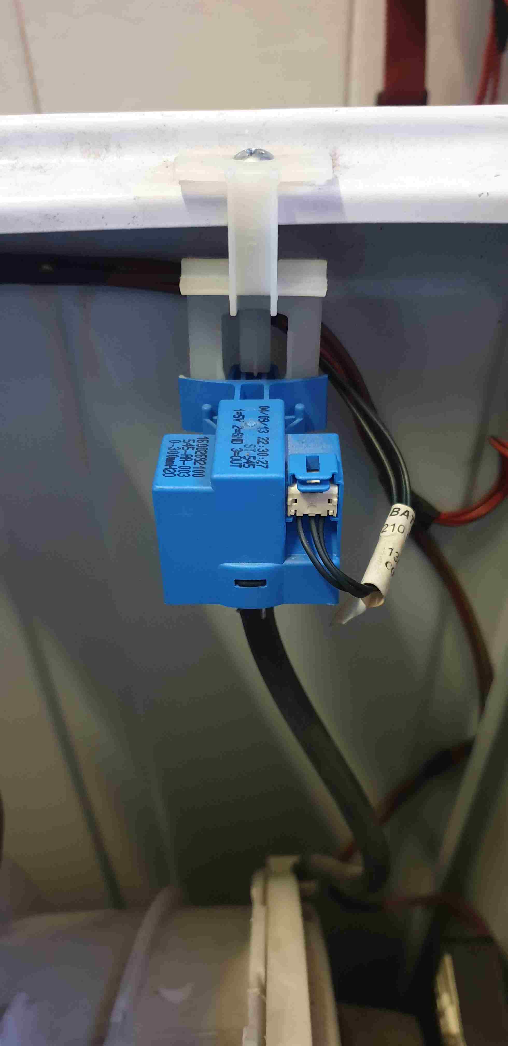

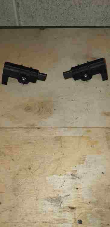

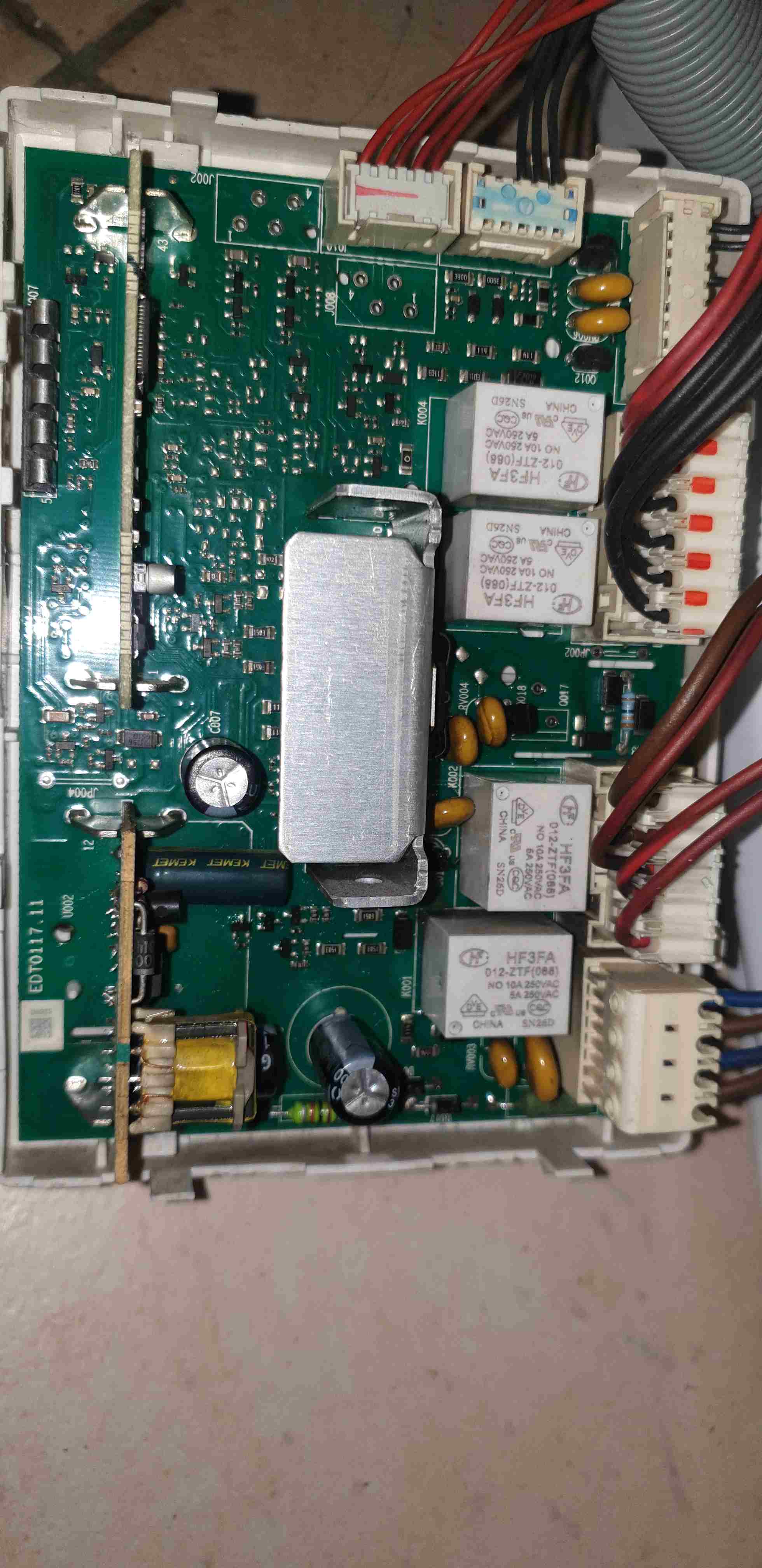

attivissimo.ff Inserito: 29 gennaio 2023 Segnala Inserito: 29 gennaio 2023 Salve a tutti avrei bisogno di un aiuto, ho una lavatrice Indesit 51051 che al momento che l'avvio non parte per niente, non carica neanche l'acqua, mi si accende, e dal momento che premo il play mi si accende la spia rossa del lucchetto, ho provato a controllare il blocca porta ma sembra in ordine non so proprio cosa sia. Ho aperto anche la centralina pensando ci fosse qualcosa di bruciato, ma niente. Ho fatto un video ma non riesco a inviarlo. Grazie anticipatamente alla prima risposta.
Lockeid Inserita: 29 gennaio 2023 Segnala Inserita: 29 gennaio 2023 A giudicare dalla scheda, monta il motore a spazzole; verifica queste ultime. Saluti
Stefano Dalmo Inserita: 29 gennaio 2023 Segnala Inserita: 29 gennaio 2023 Se l'oblò si blocca in chiusura , al 99,9% è quello di cui parla lockeid .
attivissimo.ff Inserita: 29 gennaio 2023 Autore Segnala Inserita: 29 gennaio 2023 36 minuti fa, Lockeid ha scritto: A giudicare dalla scheda, monta il motore a spazzole; verifica queste ultime. Saluti Si monta un motore a spazzole, ma se fossero le spazzole, almeno l'acqua avrebbe dovuta caricare o sbaglio
attivissimo.ff Inserita: 29 gennaio 2023 Autore Segnala Inserita: 29 gennaio 2023 22 minuti fa, Stefano Dalmo ha scritto: Se l'oblò si blocca in chiusura , al 99,9% è quello di cui parla lockeid . L'oblo si blocca, quando l'accendo, premendo il play non parte non carica l'acqua, insomma non fa niente, l'unica cosa che fa che quando la spengo dopo 40/59 secondi dopo, si sblocca L'oblo.
Stefano Dalmo Inserita: 29 gennaio 2023 Segnala Inserita: 29 gennaio 2023 Scusa , ma se chiedi , poi perché non ti fidi ? Controlla le spazzole.
Ciccio 27 Inserita: 30 gennaio 2023 Segnala Inserita: 30 gennaio 2023 13 ore fa, attivissimo.ff ha scritto: Si monta un motore a spazzole, ma se fossero le spazzole, almeno l'acqua avrebbe dovuta caricare o sbaglio Sbagli. Le spazzole si usurano anzitempo facendo lavaggi consecutivi. Meglio lasciar raffreddare il motore per almeno 5 ore.
attivissimo.ff Inserita: 30 gennaio 2023 Autore Segnala Inserita: 30 gennaio 2023 16 ore fa, Lockeid ha scritto: A giudicare dalla scheda, monta il motore a spazzole; verifica queste ultime. Saluti 2 ore fa, Ciccio 27 ha scritto: Sbagli. Le spazzole si usurano anzitempo facendo lavaggi consecutivi. Meglio lasciar raffreddare il motore per almeno 5 ore. OK allora quello che mi stai consigliando è di controllare le spazzole del motore? Perché la lavatrice è 3 giorni che non va
attivissimo.ff Inserita: 30 gennaio 2023 Autore Segnala Inserita: 30 gennaio 2023 20 ore fa, Stefano Dalmo ha scritto: Se l'oblò si blocca in chiusura , al 99,9% è quello di cui parla lockeid . OK ho controllato le spazzole, ma sembra siano ancora in grado di lavorare, non so chiedo un consiglio.
Lockeid Inserita: 30 gennaio 2023 Segnala Inserita: 30 gennaio 2023 (modificato) Ti hanno consigliato tutti di controllare le spazzole perchè alcune logiche se riscontrano il motore guasto non fanno partire la macchina tranne sportello. Purtroppo per te le spazzole sono ancora ingrado di lavorare. Teoricamente, prima di prendersela con cablaggi o scheda elettronica , andrebbe collaudato il motore a banco per verificare che non sia danneggiato il termofusibile del motore; ma attendi. Inoltre. E sicuro che non sia stata pigiata la partenza ritardata? Non per ultimo. Se lanci il singolo programma scarico o centrifuga, ha lo stesso comportamento? Altra prova che potresti fare è verificare che la pompa di scarico funzioni collegandola direttamente alla rete con un cavo Modificato: 30 gennaio 2023 da Lockeid
Stefano Dalmo Inserita: 30 gennaio 2023 Segnala Inserita: 30 gennaio 2023 Non ho altro da aggiungere a quello detto da lockeid . impeccabile. Solo una cosa , ma le hai controllate entrambe ?
attivissimo.ff Inserita: 30 gennaio 2023 Autore Segnala Inserita: 30 gennaio 2023 Il 29/1/2023 alle 21:53 , Stefano Dalmo ha scritto: Si le ho controllato entrambe, solo che quando ne ho montata una mi ero dimenticato di fare la foto, così lo fatta sul posto, montata e l'altra è visiva 2 ore fa, Stefano Dalmo ha scritto: Non ho altro da aggiungere a quello detto da lockeid . impeccabile. Solo una cosa , ma le hai controllate entrambe ? e l'oblò si blocca in chiusura , al 99,9% è quello di cui parla lockeid . OK ho controllato le spazzole, ma sembra siano ancora in grado di lavorare, non so chiedo un consiglio.
attivissimo.ff Inserita: 30 gennaio 2023 Autore Segnala Inserita: 30 gennaio 2023 3 ore fa, Lockeid ha scritto: Ti hanno consigliato tutti di controllare le spazzole perchè alcune logiche se riscontrano il motore guasto non fanno partire la macchina tranne sportello. Purtroppo per te le spazzole sono ancora ingrado di lavorare. Teoricamente, prima di prendersela con cablaggi o scheda elettronica , andrebbe collaudato il motore a banco per verificare che non sia danneggiato il termofusibile del motore; ma attendi. Inoltre. E sicuro che non sia stata pigiata la partenza ritardata? Non per ultimo. Se lanci il singolo programma scarico o centrifuga, ha lo stesso comportamento? Altra prova che potresti fare è verificare che la pompa di scarico funzioni collegandola direttamente alla rete con un cavo OK, quello che farò, smonto il motore e lo metto a banco, fermo da una morsa per provare, qualcuno gentilmente ha un disegnino di come collegarlo a 220 volt, per quanto riguarda la pompa di scarico ha 2 mesi di vita, lo comprata nuova perché mi perdeva acqua, però provo anche quella, comunque sono uno che non mi arrendo, grazie al vostro aiuto la farò ripartire, lo giuro.
Lockeid Inserita: 31 gennaio 2023 Segnala Inserita: 31 gennaio 2023 Puoi provarlo anche con una batteria/alimentatore a 12/24V. I collegamenti nel tuo caso specifico non li ricordo. Il principio e' mettere in serie il rotore con un campo e quest'ultimo con l'omologo opposto. Parti dalla spazzola collegata alla morsettiera. L'altra spazzola ti risulterà già collegata ad uno dei 2 campi. Continua il circuito per mettere le 3 componenti in serie. Saluti
attivissimo.ff Inserita: 31 gennaio 2023 Autore Segnala Inserita: 31 gennaio 2023 Oggi ho smontato il motore lo messo a banco e ho visto che non girava, allora ho smontato le spazzole, o dato una bella soffiata al motore, o pulito per bene il rotore dove lavorano le spazzole, e o limato un po' la punte delle spazzole, nel rimontare il tutto è provato mi sono accorto che il motore girava a e si fermava girava e si fermava, avevate ragione sicuramente la spinta delle spazzole non è sufficiente per fare girare il motore. Domani compro una coppia nuova le monto e vi faccio sapere. Grazie Il 29/1/2023 alle 21:53 , Stefano Dalmo ha scritto: Si le ho controllato entrambe, solo che quando ne ho montata una mi ero dimenticato di fare la foto, così lo fatta sul posto, montata e l'altra è visiva 23 ore fa, Stefano Dalmo ha scritto: Non ho altro da aggiungere a quello detto da lockeid . impeccabile. Solo una cosa , ma le hai controllate entrambe ? e l'oblò si blocca in chiusura , al 99,9% è quello di cui parla lockeid . OK ho controllato le spazzole, ma sembra siano ancora in grado di lavorare, non so chiedo un consiglio.
Lockeid Inserita: 31 gennaio 2023 Segnala Inserita: 31 gennaio 2023 Le spazzole sono usurate ma il motore a banco dovrebbe funzionare anche in questa condizione. Saluti
Stefano Dalmo Inserita: 31 gennaio 2023 Segnala Inserita: 31 gennaio 2023 Ma che hai fatto !! Hai eliminato il taglio obliquo sulla punta delle spazzole ? Le spazzole buone le hai rovinate! Se gira e non gira , ci saranno dei punti sul collettore che sono isolati. È inutile comprare le nuove , la lunghezza è ancora buona per valutare se è il motore o la scheda. Voglio immaginare che le hai limate dopo che ti sei accorto che girava e non girava.?
attivissimo.ff Inserita: 31 gennaio 2023 Autore Segnala Inserita: 31 gennaio 2023 2 ore fa, Stefano Dalmo ha scritto: Ma che hai fatto !! Hai eliminato il taglio obliquo sulla punta delle spazzole ? Le spazzole buone le hai rovinate! Se gira e non gira , ci saranno dei punti sul collettore che sono isolati. È inutile comprare le nuove , la lunghezza è ancora buona per valutare se è il motore o la scheda. Voglio immaginare che le hai limate dopo che ti sei accorto che girava e non girava.? No sig Stefano, con le spazzole con il taglio, il motore non girava per niente, allora le ho smontate, soffiato e limato le punte delle spazzole, e li, il motore si è messo a girare e non girare, spero che una volta messe nuove giri.
attivissimo.ff Inserita: 2 febbraio 2023 Autore Segnala Inserita: 2 febbraio 2023 Allora o cambiato le spazzole, ma il problema non è stato risolto, gira ancora ad intervalli, e quel poco che a girato ho sentito puzza di bruciato, questo mi ha fatto capire che il motore si è arrostito Ho comprato su internet un motore identico usato poco, lo montato a banco e gira alla grande, ma nel montarlo sulla macchina, stesso identico problema, mi sorge a questo punto il problema sulla centralina. Il 31/1/2023 alle 21:35 , Stefano Dalmo ha scritto: Ma che hai fatto !! Hai eliminato il taglio obliquo sulla punta delle spazzole ? Le spazzole buone le hai rovinate! Se gira e non gira , ci saranno dei punti sul collettore che sono isolati. È inutile comprare le nuove , la lunghezza è ancora buona per valutare se è il motore o la scheda. Voglio immaginare che le hai limate dopo che ti sei accorto che girava e non girava.? No sig Stefano, con le spazzole con il taglio, il motore non girava per niente, allora le ho smontate, soffiato e limato le punte delle spazzole, e li, il motore si è messo a girare e non girare, spero che una volta messe nuove giri.
Lockeid Inserita: 2 febbraio 2023 Segnala Inserita: 2 febbraio 2023 (modificato) Verifica le connessioni del motore. A parità dello stesso si possono avere diversi connettori e connessioni. Attenzione che non sia transitata 230V sulla tachimetrica; altrimenti........ Saluti Modificato: 2 febbraio 2023 da Lockeid
