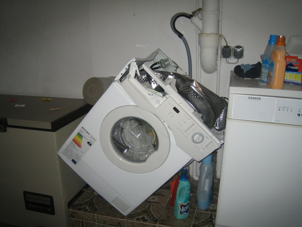

Ernesto85 Inserito: 29 gennaio 2023 Segnala Inserito: 29 gennaio 2023 Buonasera, Ho una Hoover silm presa nel 2015 che da qualche mese ha un problema, ovvero, durante la fase di centrifuga il cestello fa un rumore pazzesco. Durante il lavaggio il cestello non emette nessun rumore, ma quando parte la centrifuga (anche a 400 giri) c'è un rumore pazzesco. Ne parlai con il tecnico il quale mi liquido dicendo "è il cestello e ti costa 300 euro".... Voi che ne dite?
puma87 Inserita: 29 gennaio 2023 Segnala Inserita: 29 gennaio 2023 Che modello? Posta un video (volendo anche il classico link che rimanda a YouTube) per capire meglio. Ma i primi indiziati sono cuscinetti e crociera, soprattutto se la macchina è stata usata con detersivo liquido e basse temperature. Il rumore è di ferraglia? Il cesto ha un leggero gioco se lo premi in alto col pollice dal bordo superiore?
UABC80 Inserita: 29 gennaio 2023 Segnala Inserita: 29 gennaio 2023 3 minuti fa, Ernesto85 ha scritto: Voi che ne dite? Che se il rumore è quello di un treno sulle rotaie sono partiti i cuscinetti del cesto e quindi il tecnico potrebbe aver ragione. Se vuoi puoi registrare un video, caricarlo da qualche parte e metterlo su YouTube per farcelo sentire
Ernesto85 Inserita: 29 gennaio 2023 Autore Segnala Inserita: 29 gennaio 2023 34 minuti fa, puma87 ha scritto: Che modello? Posta un video (volendo anche il classico link che rimanda a YouTube) per capire meglio. Ma i primi indiziati sono cuscinetti e crociera, soprattutto se la macchina è stata usata con detersivo liquido e basse temperature. Il rumore è di ferraglia? Il cesto ha un leggero gioco se lo premi in alto col pollice dal bordo superiore? Si il rumore è metallico... Non riesco ad allegare il video. Per il modello ho allegato una foto 31 minuti fa, UABC80 ha scritto: Che se il rumore è quello di un treno sulle rotaie sono partiti i cuscinetti del cesto e quindi il tecnico potrebbe aver ragione. Se vuoi puoi registrare un video, caricarlo da qualche parte e metterlo su YouTube per farcelo sentire Ma i cuscinetti costano 300 euro?
Stefano Dalmo Inserita: 29 gennaio 2023 Segnala Inserita: 29 gennaio 2023 Si sarà rotta la crociera del cesto , ma comunque , sia per un motivo che per l'altro si cambia tutta la vasca . La spesa non vale la pena affrontare ,. Sostituiscila . E per il futuro non utilizzare detersivi liquidi . Usa polvere e alterna con lavaggi magari a 60 gradi . Questi detersivi sono la morte delle crociere e del ristagno di schifezza .
UABC80 Inserita: 29 gennaio 2023 Segnala Inserita: 29 gennaio 2023 1 ora fa, Ernesto85 ha scritto: Ma i cuscinetti costano 300 euro? I cuscinetti di per sé costano poco, ma oltre a quello che ti è appena stato detto e cioè che nella stragrande maggioranza dei casi adesso si cambia tutta la vasca perché non è più apribile come una volta, devi tenere conto anche della manodopera. Non sono lavori da 5 minuti...
Ernesto85 Inserita: 30 gennaio 2023 Autore Segnala Inserita: 30 gennaio 2023 7 ore fa, Stefano Dalmo ha scritto: Si sarà rotta la crociera del cesto , ma comunque , sia per un motivo che per l'altro si cambia tutta la vasca . La spesa non vale la pena affrontare ,. Sostituiscila . E per il futuro non utilizzare detersivi liquidi . Usa polvere e alterna con lavaggi magari a 60 gradi . Questi detersivi sono la morte delle crociere e del ristagno di schifezza . Ragazzi grazie a tutti per le risposte. Ho un'altra domanda: cosa può succeder se continuo così?
Stefano Dalmo Inserita: 30 gennaio 2023 Segnala Inserita: 30 gennaio 2023 Di sicuro non migliorerà !! Ma peggiorerà . magari ti allaghi perché ti butta fuori sede la resistenza .!
UABC80 Inserita: 30 gennaio 2023 Segnala Inserita: 30 gennaio 2023 Se il danno è a livello di cuscinetti può anche accadere che si pianti del tutto e che quindi blocchi il motore surriscaldandolo. Quando la fai andare tienila d'occhio
perryfranz18 Inserita: 30 gennaio 2023 Segnala Inserita: 30 gennaio 2023 vale la pena la casa allagata (nel caso il cesto spacchi la vasca per via della crociera in centrifuga)? vale la pena un principio di incendio per surriscaldamento motore (mettendo caso si inchiodino i cuscinetti e il motore si surriscaldi senza che intervenga il termostato di sicurezza)? vale la pena rischiare? valuta tu. Non è che sia proprio così raro come possibilità Niente terrore, ma bisogna essere consci di cosa può accadere, tutti sappiamo cosa può succedere se andiamo in autostrada con una ruota lasca, forse qui le conseguenze sono sottovalutate.
Ernesto85 Inserita: 30 gennaio 2023 Autore Segnala Inserita: 30 gennaio 2023 Grazie a tutti. Oggi la cambio
del_user_293417 Inserita: 30 gennaio 2023 Segnala Inserita: 30 gennaio 2023 (modificato) Personalmente sul gruppo Candy/Hoover (Haier) ci ho tirato una bella riga sopra, prodotti fatti, a parer mio, piuttosto male, oltre ad una assistenza vaga, approssimativa e fatiscente. Ti basti pensare che ho dovuto rottamare dopo poco più di un anno una lavatrice Candy con carica dall'alto per una serie di difetti per i quali nessuno ne veniva a capo. Sono arrivato al punto di una causa civile con la Candy fintato che, giunti alle fasi conclusive in cui si aggrappavano sui muri ed avevano esaurito le scuse, siamo arrivati ad una transazione diciamo "amichevole". Ha ragione perryfranz18 secondo me ed è meglio se la cambi orientandoti su un marchio più solido ed affidabile. Modificato: 30 gennaio 2023 da Allo92
