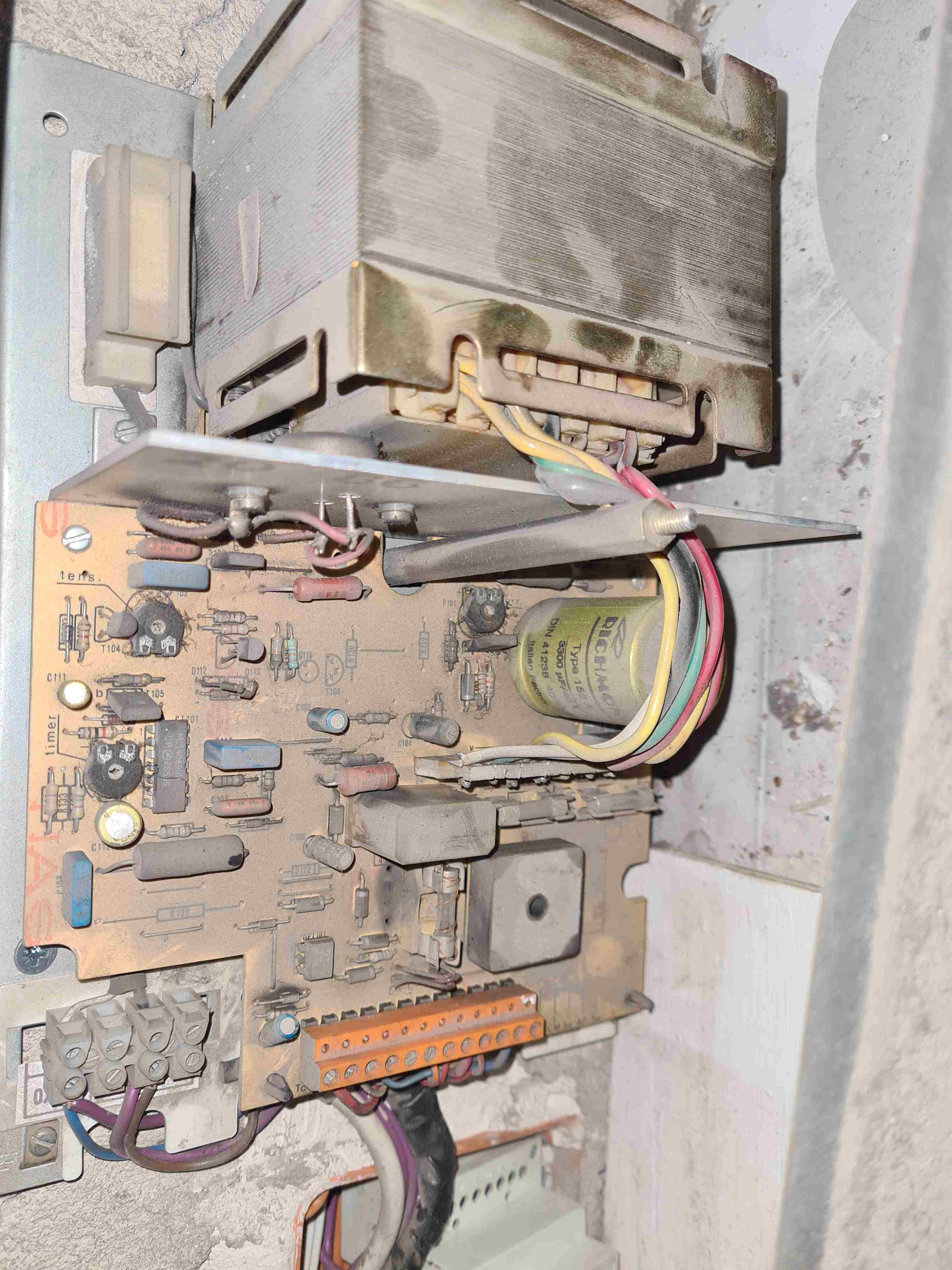

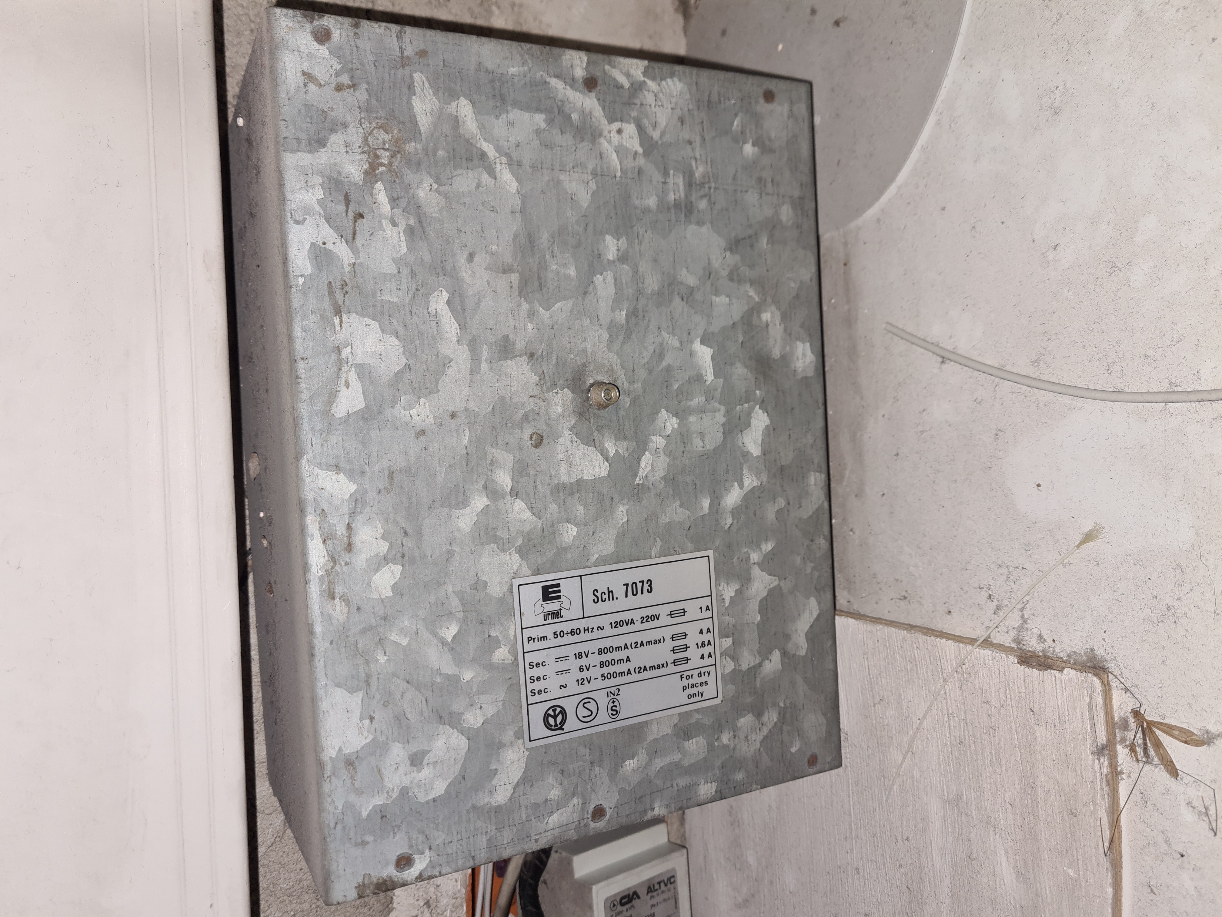

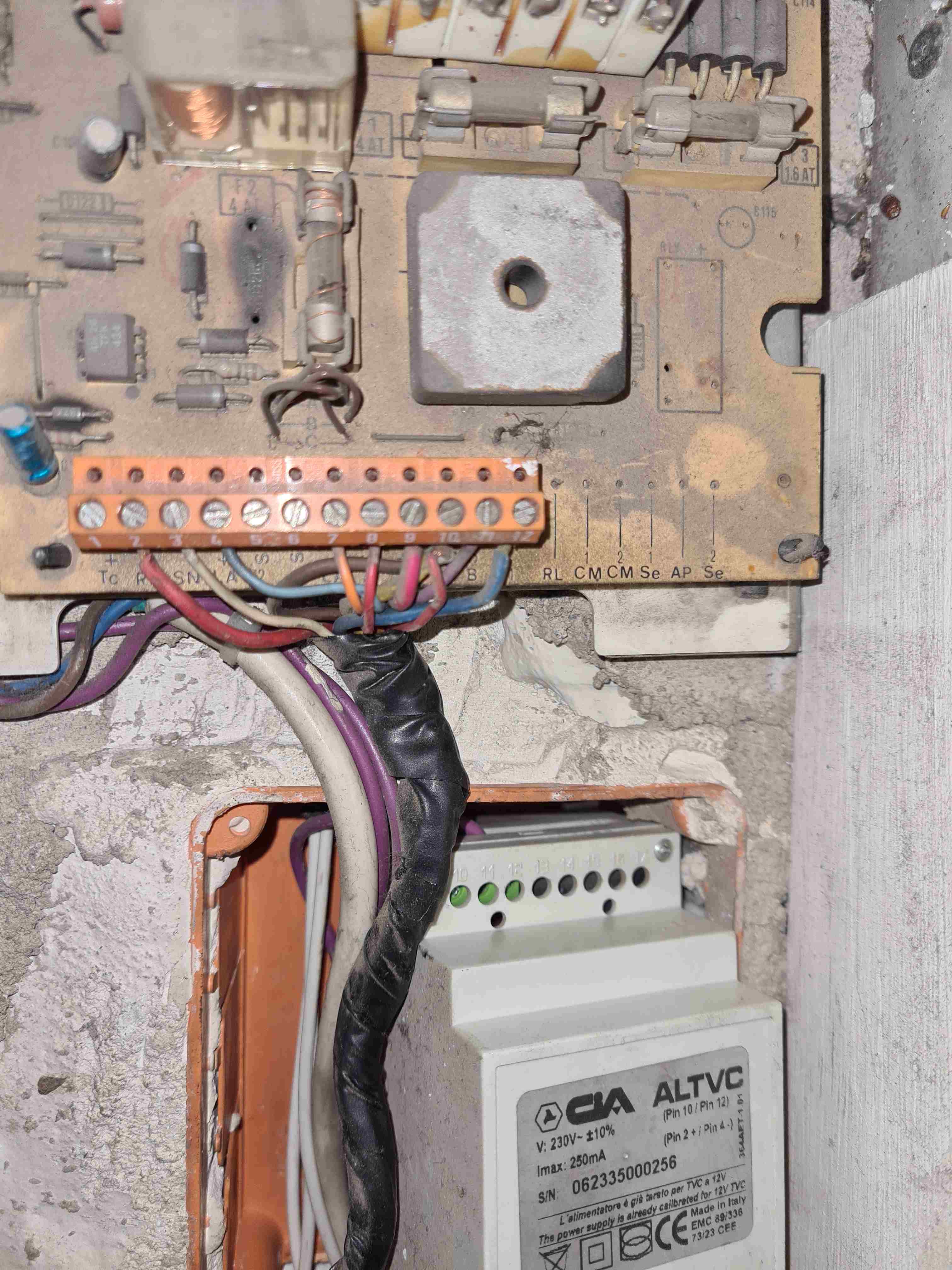

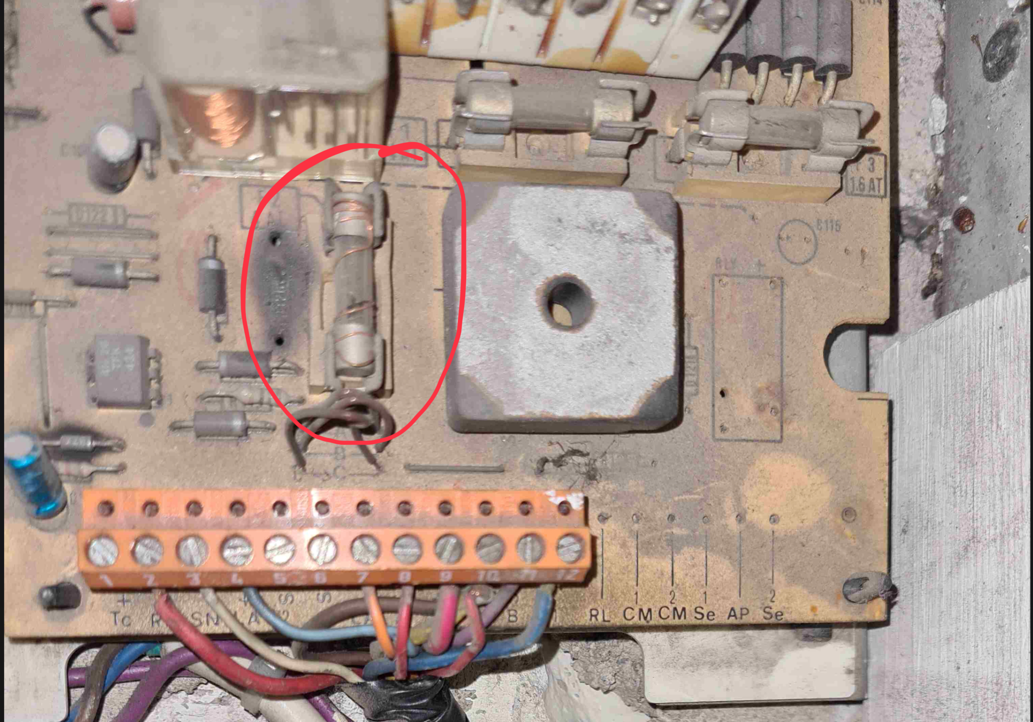

Viragoxv535 Inserito: 31 gennaio 2023 Segnala Share Inserito: 31 gennaio 2023 Salve, dovrei sostituire il seguente alimentatore videocitofonico in quanto non sembra più dare segno di vita. Ho provato a cercare online ma, verificando la morsettiera, i prodotti che ho trovato io non sembrano intercambiabili. Gradirei un consiglio. Grazie 1k! Link al commento Condividi su altri siti More sharing options...
Roberto Garoscio Inserita: 1 febbraio 2023 Segnala Share Inserita: 1 febbraio 2023 58 minuti fa, Viragoxv535 ha scritto: in quanto non sembra più dare segno di vita. E ti credo...🤦🏻♂️ Lo sostituisce il 789/1 che non è più a catalogo, se cerchi in rete quì ne trovi forse uno. Oppure puoi far riparare il vecchio o cercarne uno in rete revisionato. Link al commento Condividi su altri siti More sharing options...
Viragoxv535 Inserita: 1 febbraio 2023 Autore Segnala Share Inserita: 1 febbraio 2023 Non ci avevo nemmeno fatto caso perchè era buio pesto! Vedo cosa dicono i proprietari. Grazie. Link al commento Condividi su altri siti More sharing options...
