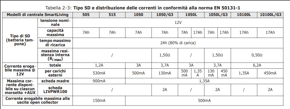

Correnti massime su centrali: possibile non siano indicate?
Buongiorno a tutti.
Non vedo sul manuale installatore la pagina dove sono indicate le correnti massime erogabili dalle varie centrali smartliving ed in sostanza a quanti ampere si aprono i fusibili autoripristinanti dedicati ai morsetti +aux e +(del bus).
Le uniche indicazioni per le centrali smartliving le vedo a pagina 10
Detto questo, da dove si vedrebbe il carico massimo a cui potrei ad esempio allacciare dispositivi bus su una 515?
Ma poi "corrente erogabile massima 1,2A" per poi averne una massima per "carichi esterni" di 530ma di cui 900max a singolo morsetto...che significa? Non è che mi torna poi così tanto il discorso.....
