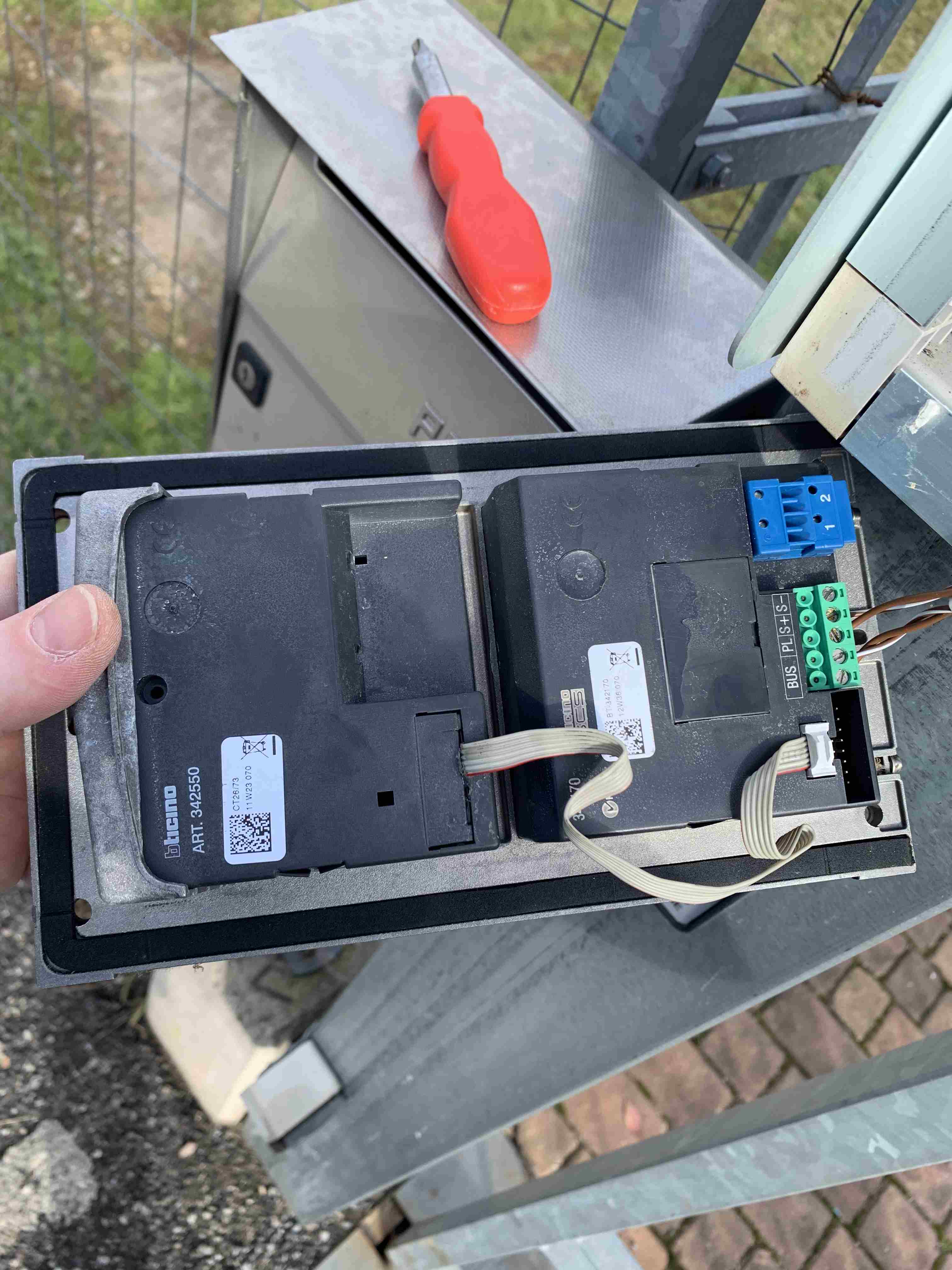

Ciao a tutti, sono Andrea e son un neofita e nuovo del forum. Premetto che son a zero di conoscenze elettriche, ma mi piace cercare di risolvere e capire il x’ di piccoli guasti. Come da foto, ho un videocitofono Bticino Sfera a due fili. Da un mese a questa parte, capita spesso che premendo il pulsante esterno, il campanello suona e accende il video, ma con due anomalie: 1) con 10-15 minuti di ritardo - 2) il suono è prolungato x una decina di secondi. Ho provato a spruzzare nel puntante dello svitol, il problema è sparito per un paio di giorni, poi tornato. Presumendo il problema legato al pulsante, Ho guardato il costo della parte fonica, ma essendo obsoleta mi han sparato cifre a mio avviso folli (oltre eur200). Cosa pensate possa essere ed eventuali suggerimenti? È fattibile smontare la parte fonica x vedere di pulire il pulsante internamente da eventuali ossidazioni? Grazie 1000
