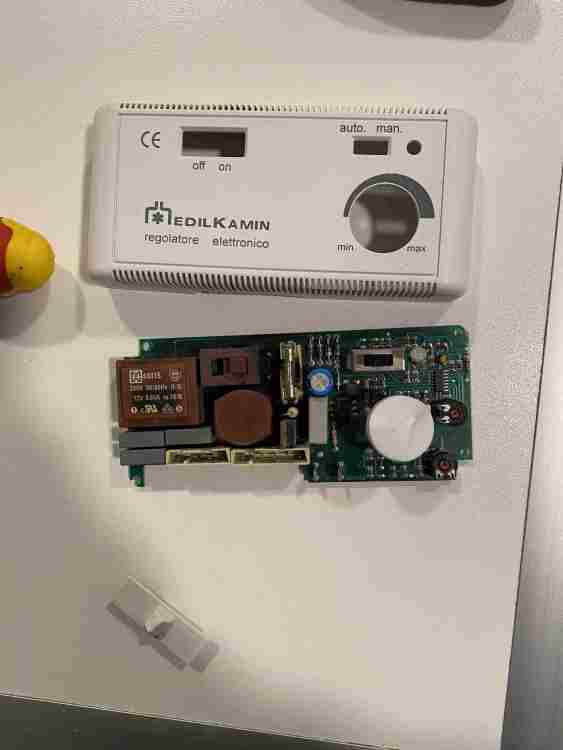

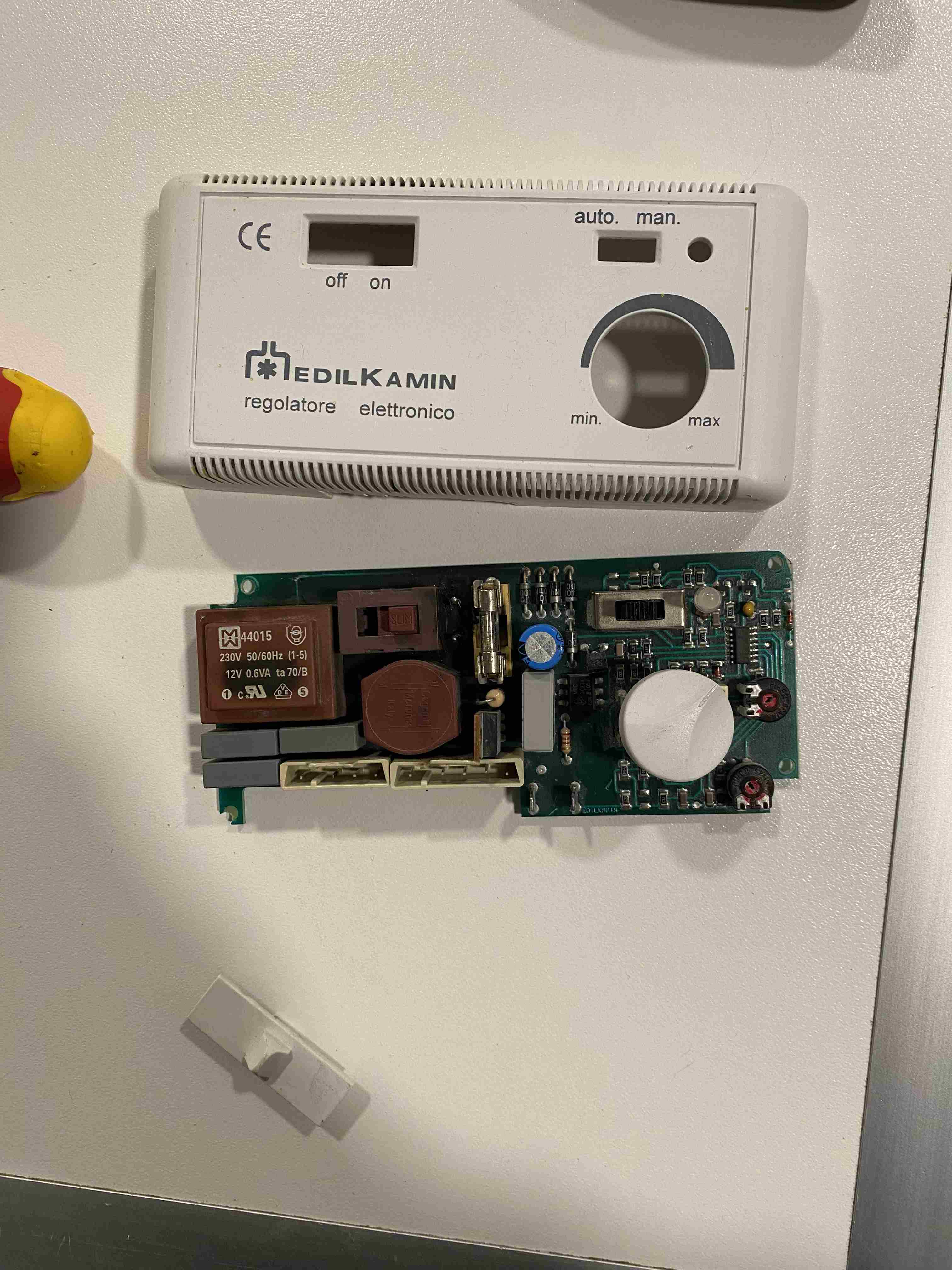

56A5C5D7-5C35-4ABE-BBC1-5BD7ED692628.thumb.jpeg.9d845d7406313574610d83e425f49e54.jpegBuongiorno ho un problema sul termoregolatore del camino a legna a ventilazione forzata; a seguito di rottura scheda madre stavo pensando di sostituirlo con un regolatore generico e più economico ma con stesse caratteristiche, quindi on off della ventola manuale o automatico con velocità progressiva in base a quanto legge la sonda sull’aria calda in uscita. Funzionerà il motore con un regolatore di altra marca? In fondo il motore va a 220v e la centralina che devo sostituire deve regolarmi i giri di quest’ultimo in base a quello che legge la sonda. Grazie
