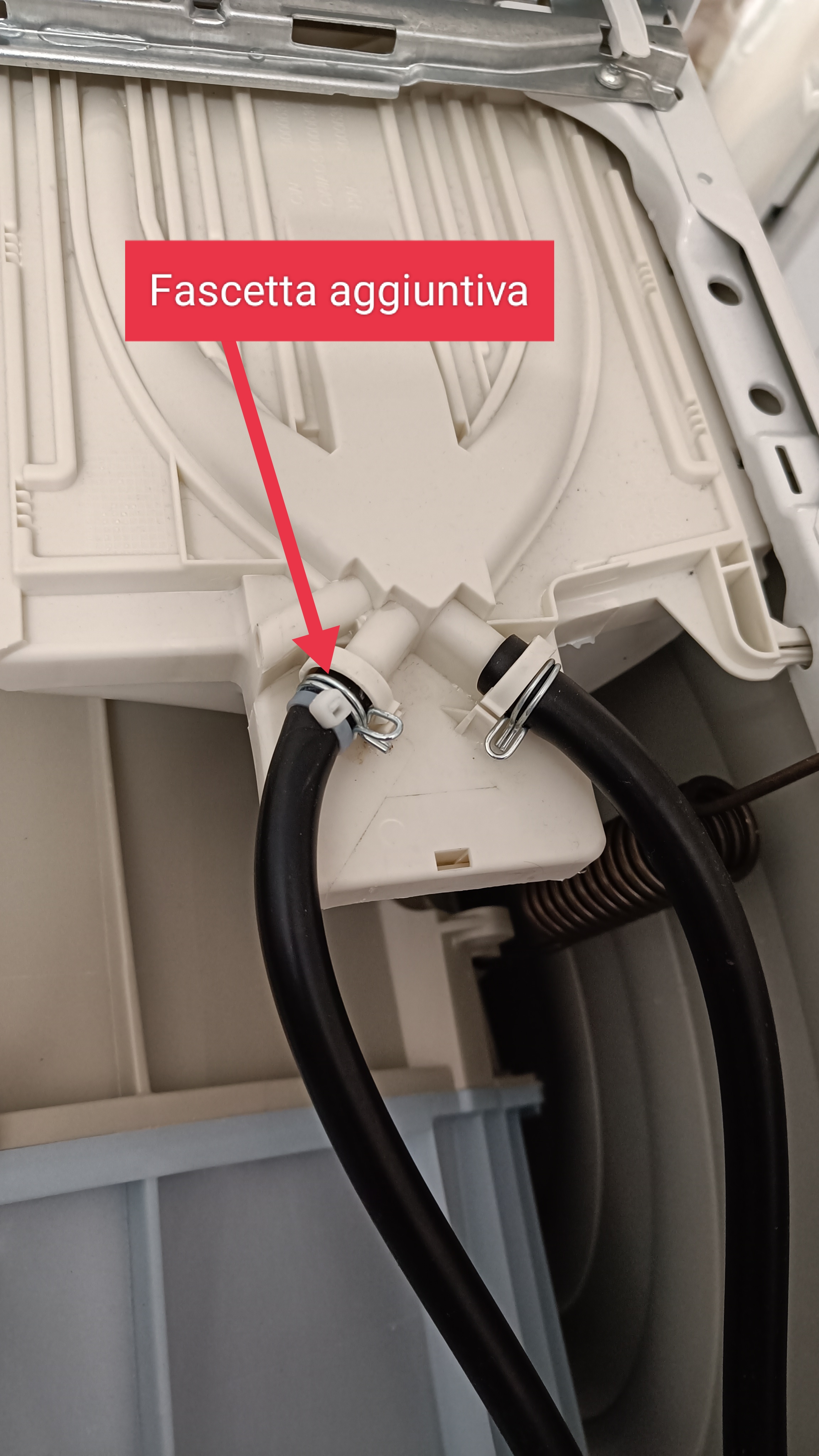

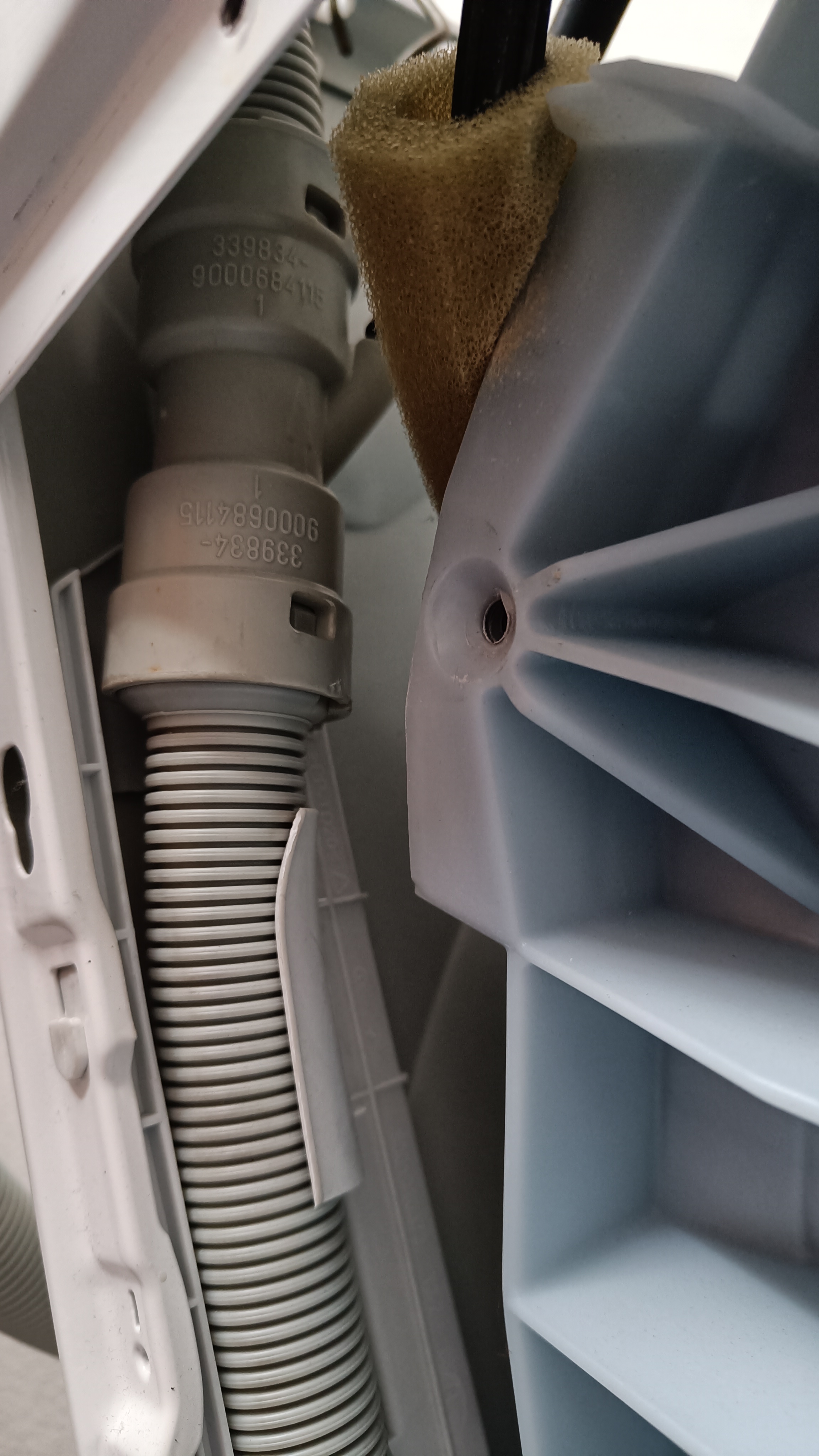

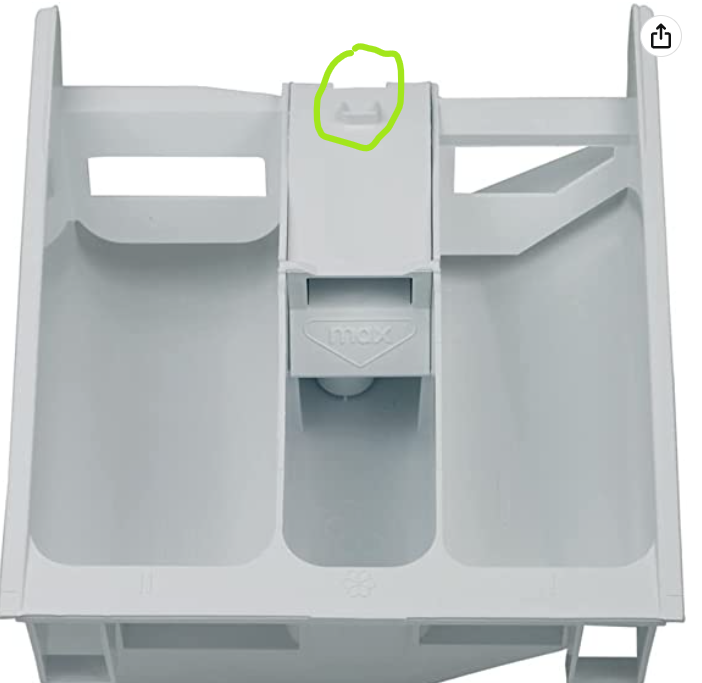

Omar73 Inserito: 9 febbraio 2023 Segnala Inserito: 9 febbraio 2023 Buon pomeriggio a tutti, ieri sera importante perdita d'acqua dalla lavatrice in oggetto che ha circa 6 anni. Oggi comincio a smontare per cercare il guasto e trovo un tubino di mandata staccato. Ho provveduto a reinserirlo stringendo bene la sua fascetta metallica e aggiungendone una di plastica Domande: è normale che si sfili il tubino? La mia fascetta aggiuntiva serve o delle due peggiora la situazione? Perché due tubini in ingresso acqua? Visto che ci sono vorrei pulire il tubo di scarico perché puzza. É smontabile da quel giunto che si vede in foto? Diversamente come potrei lavarlo? Grazie a tutti per le eventuali risposte e speriamo che il guasto fosse solo il tubino staccato
borgo77 Inserita: 9 febbraio 2023 Segnala Inserita: 9 febbraio 2023 ciao il fatto che si sia sfilato non è normale, potrebbe essere sintomo del cielo vaschetta intasato si è normale che vi siano due tubi in quanto hai due elettrovalvole, una per il prelavaggio e una per il lavaggio, insieme per l'ammorbidente Per quanto riguarda il tubo di scarico, se è spoco lui non oso pensare la vasca Non è per caso che lavi principalmente a bassa temperatura con detersivo liquido ? Io prima di pulire il tubo penserei all'interno, po il tubo se cominci a lavare a 70/90 gradi vedrai che si pulisce
UABC80 Inserita: 9 febbraio 2023 Segnala Inserita: 9 febbraio 2023 A me è capitato su altre lavatrici che ci fossero delle ostruzioni di calcare nella zona dei tubicini che causavano il distacco degli stessi (una volta persino lo squarci, incredibile ma vero) e quindi se dovesse ricapitare il problema controllerei bene. Magari, se il tubicino è abbastanza lungo, prima di rimontarlo lo accorcerei di 1 cm affinché calzi bene mettendo se possibile delle fascette a vite, che stringono meglio delle originali Per il cattivo odore sospetto che sia dovuto a ripetuti cicli a bassa temperatura con detersivi liquidi e che quindi il tubo sia la spia di ciò che si trova nella vasca della macchina; quindi inizierei a fare di tanto in tanto cicli ad almeno 60° con detersivo in polvere che dovrebbero piano piano risolvere il problema, anche se il tutto dipende da quanta melma c'è in giro
Omar73 Inserita: 9 febbraio 2023 Autore Segnala Inserita: 9 febbraio 2023 Grazie per le risposte. Premetto che la lavatrice è dominio della mia signora 😁 (lo so, dovrei imparare ad usare anche quella😓) che mi riferisce che usiamo detersivo liquido perchè quello in polvere spesso rimane nella vaschetta e facciamo pochissimi lavaggi a alte temperature perchè è tutta roba delicata. Detto questo, alcune domande in ordine sparso: consigli per un detersivo in polvere valido? i tubini di carico dell'acqua dove posso reperirli? solo in centri ricambi autorizzati? cielo della vaschetta intasato? come lo verifico ed eventualmente riesco a sistemarlo/pulirlo? in questo momento sto facendo fare una pulizia cestello a 90°, cosa che farò abitualmente. consigli su ogni quanto farla e magari su un detersivo specifico?
UABC80 Inserita: 9 febbraio 2023 Segnala Inserita: 9 febbraio 2023 9 minuti fa, Omar73 ha scritto: i tubini di carico dell'acqua dove posso reperirli? solo in centri ricambi autorizzati? Se non hanno curvature particolari si può comprare il tubo al metro da un ricambista e tagliarlo su misura, ma a giudicare dalla foto sono sani e quindi non li cambierei 11 minuti fa, Omar73 ha scritto: in questo momento sto facendo fare una pulizia cestello a 90°, cosa che farò abitualmente. consigli su ogni quanto farla e magari su un detersivo specifico? Basta lavare lenzuola e spugne a 60° una volta alla settimana (anche a temperature più alte se il bucato è cotone/lino bianco) per mantenere la macchina pulita. Per quel che riguarda il detersivo io ne uso uno in polvere generico del supermercato e vedo che il suo lavoro lo fa 😉
Ciccio 27 Inserita: 9 febbraio 2023 Segnala Inserita: 9 febbraio 2023 Sfila i tubetti e rompi il calcare dentro le pipette con un piccolo giravite che riesca ad entrare. Quoto gli altri per il resto, è probabile che debba fare diversi cicli a 90° prima che il tutto rientri nella norma (non voglio immaginare che colonia batterica hai là dentro in questo momento). Se rimane la polvere in vaschetta, è possibile che il filtrino tra il tubo e l'elettrovalvola sia un po' intasato.
Omar73 Inserita: 10 febbraio 2023 Autore Segnala Inserita: 10 febbraio 2023 Finito il ciclo di pulizia a 90° è rimasto il detersivo in polvere nella vaschetta 😟 Sapete come si smonta? Così gli do una bella pulita...
fisica Inserita: 10 febbraio 2023 Segnala Inserita: 10 febbraio 2023 il ciclo a 90 gradi contribuisce a "pulire" l'interno della vasca. Segui l'indicazione di UABC80 e dopo qualche lavaggio anche il tubo di scarico non puzzerà più. Invece, per la vaschetta, fai così. guarda, appena aprendo il cassetto detersivi, come scende l'acqua quando la macchina carica estrai e rimuovi in cassetto detersivi approfitta per lavarlo bene osserva il "tetto" del vano cassetto, da dove scende l'acqua per capirci. Vedi una serie di fori probabilmente vedrai delle incrostazioni, pulisci a fondo con uno spazzolino da denti ed eventualmente libera i fori che risultassero otturati reinserisci il cassetto e verifica se ora il getto d'acqua quando parte è più forte e robusto, avviando la macchina se ancora non è molto migliorato, devi verificare nella zona dove è avvitato il tubo di carico. a rubinetto chiuso, sviti il bocchettone e controlli che il filtrino non sia intasato se ancora non migliora, verifica all'attacco del rubinetto, e poi verifica che ci sia sufficiente pressione al rubinetto per smontare la vaschetta, ogni macchina è diversa, di solito c'è una linguetta da premere sulla vaschetta stessa, prova a guardare dentro e si vede
Ciccio 27 Inserita: 10 febbraio 2023 Segnala Inserita: 10 febbraio 2023 2 ore fa, fisica ha scritto: probabilmente vedrai delle incrostazioni, pulisci a fondo con uno spazzolino da denti ed eventualmente libera i fori che risultassero otturati Procedura spesso inefficace, visto che il calcare si deposita prima dentro i due tubetti bianchi su cui si innestano quelli neri.
Omar73 Inserita: 10 febbraio 2023 Autore Segnala Inserita: 10 febbraio 2023 4 ore fa, fisica ha scritto: Grazie mille, stasera provo a smontare e pulire il tutto
