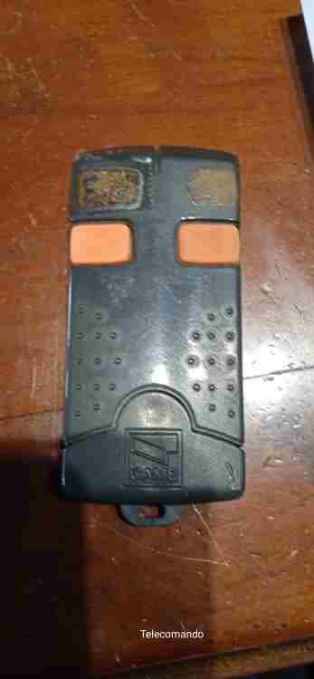

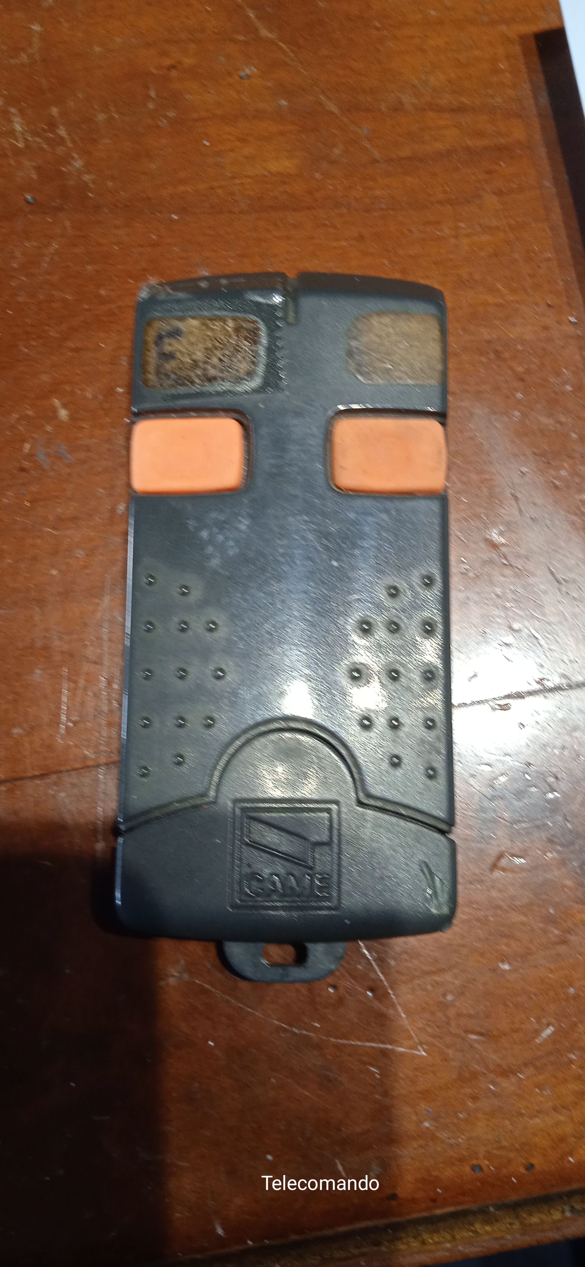

pavona61 Inserito: 10 febbraio 2023 Segnala Inserito: 10 febbraio 2023 Salve,chiedevo se si può sostituire il telecomando Came T434,il modello l'ho preso in rete, in quello che ho non sono riuscito a trovare che modello è,sul telecomando non ci sono sigle,o almeno io non le ho trovate,comunque è uguale al T434, serve come apri porta di un negozio,con un altro compatibile, a parte che ogni tanto non funziona,è scomodo, bisogna spingere il tasto che fa male il dito,eventualmente che caratteristiche deve avere se lo devo acquistare?grazie per l'aiuto,saluti
reka Inserita: 10 febbraio 2023 Segnala Inserita: 10 febbraio 2023 sono telecomandi che si copiano tra di loro, quindi devi prenderne uno compatibile. sarebbe meglio essere sicuri di quello che hai però-
pavona61 Inserita: 10 febbraio 2023 Autore Segnala Inserita: 10 febbraio 2023 ecco il telecomando,grazie
