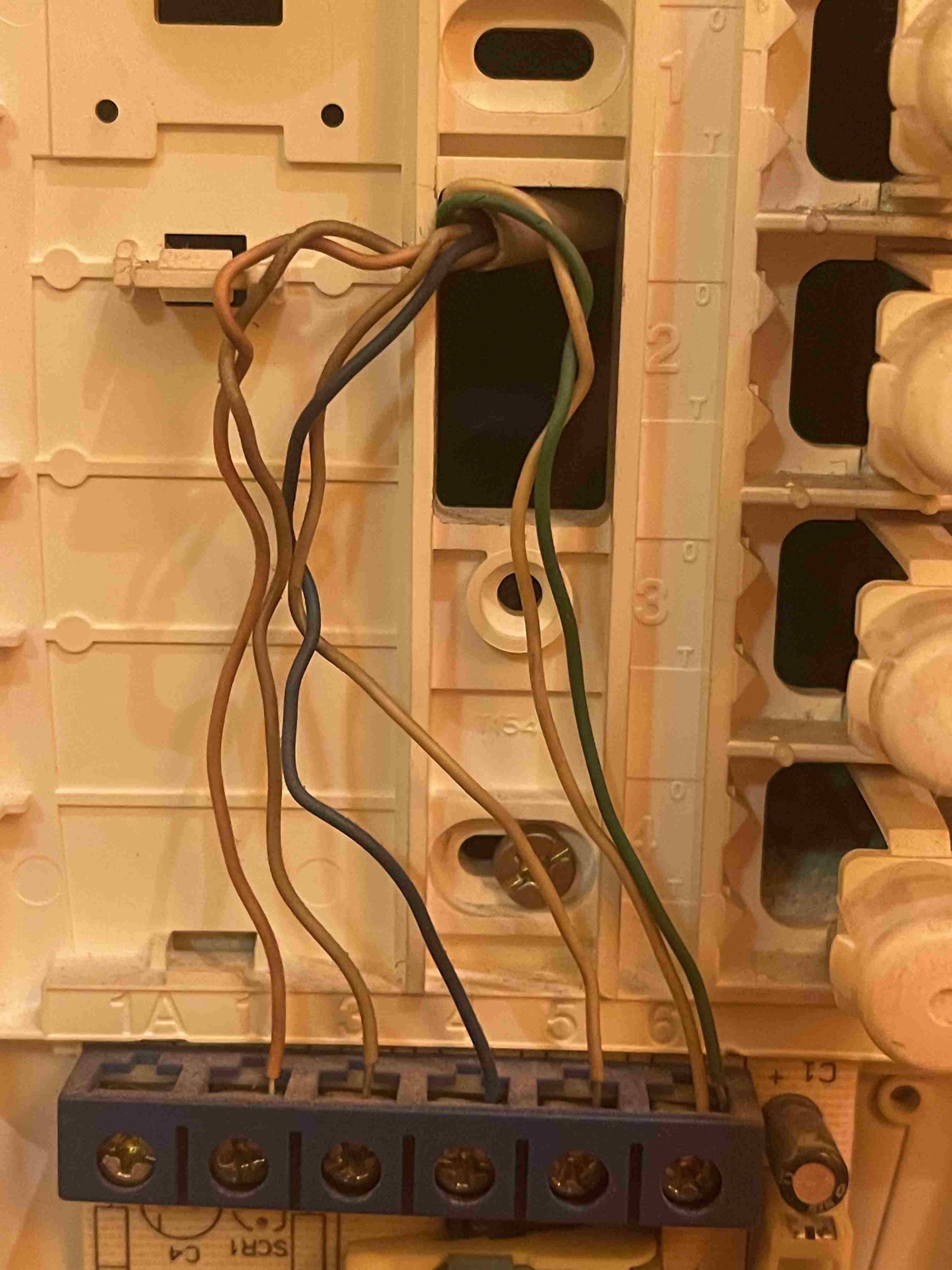

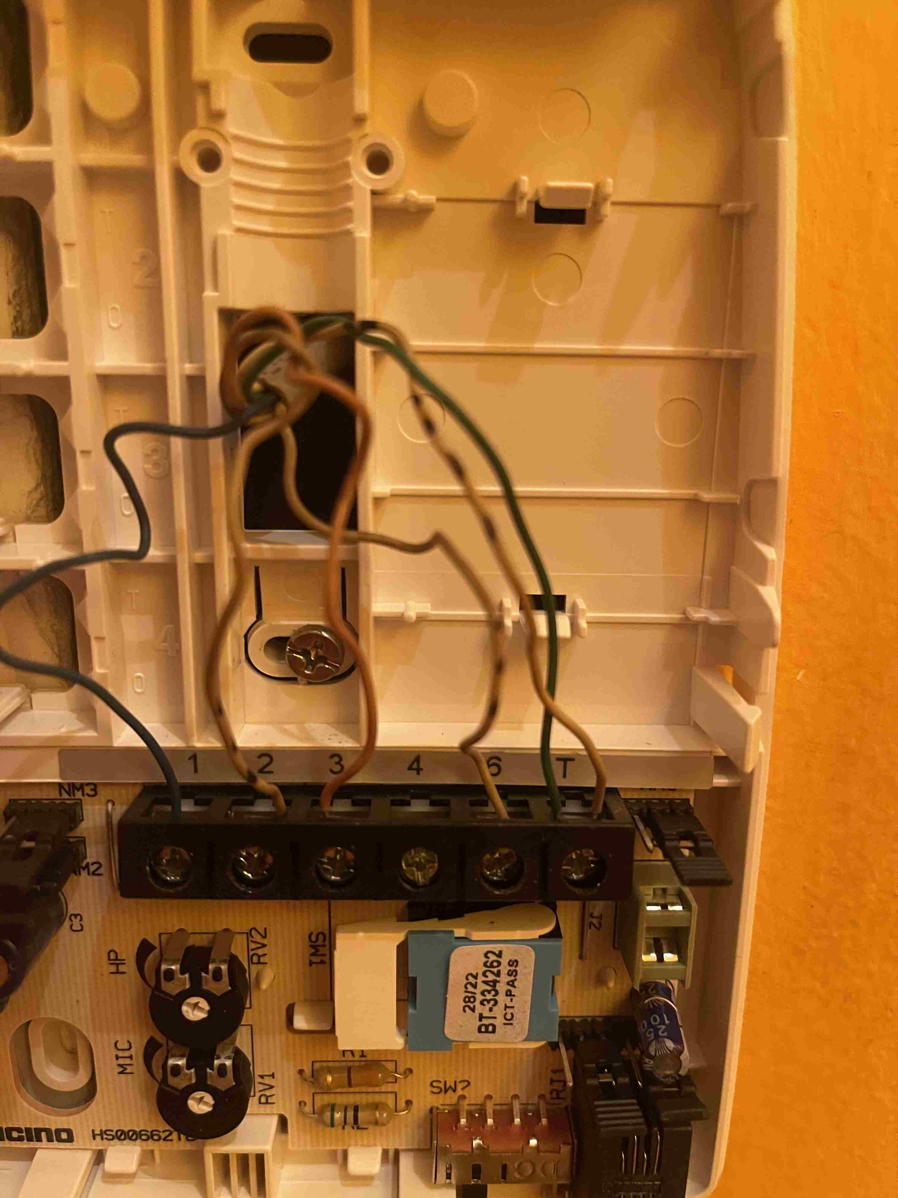

Salve, ho installato un citofono nuovo messo tutti i cavi, apre il portone si sentono le voci, fuori si sente il suono del campanello condominiale.. però in casa non suona proprio, ho provato a invertire i cavi e tutto ma niente, non suona!
se allego delle foto, sapete dirmi dove si collegano i vari cavi da quello vecchio a quello nuovo tramite i numeri presenti ?9B8A7F69-F7D3-4E09-886F-0A2D4A3DFE36.thumb.jpeg.c2987eac4e628b18bc1ed8afa4048761.jpegquesto è quello vecchio ^
A53D7FAD-17DE-429C-9D2B-58D9110BEA12.thumb.jpeg.069bb139a4f2256db411948e9693a09d.jpegquesto invece è quello nuovo ^
Temo che hai sbagliato acquisto. Dalle foto si vede solo il codice del nuovo (334262), mentre secondo me sarebbe servito il 334202.
