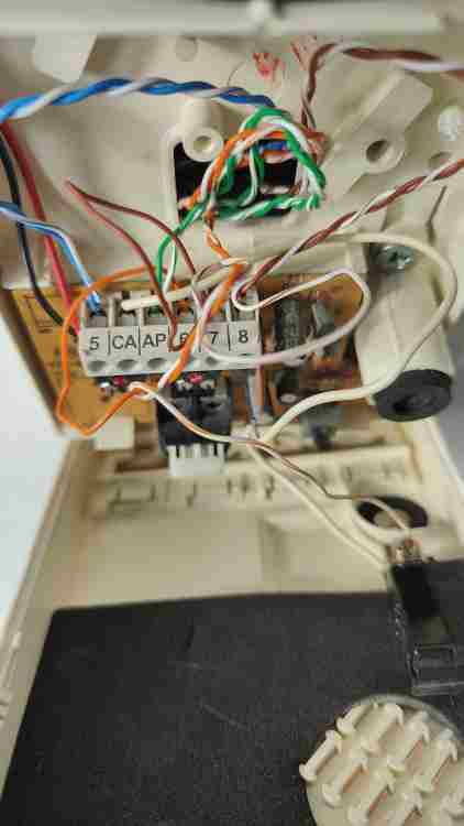

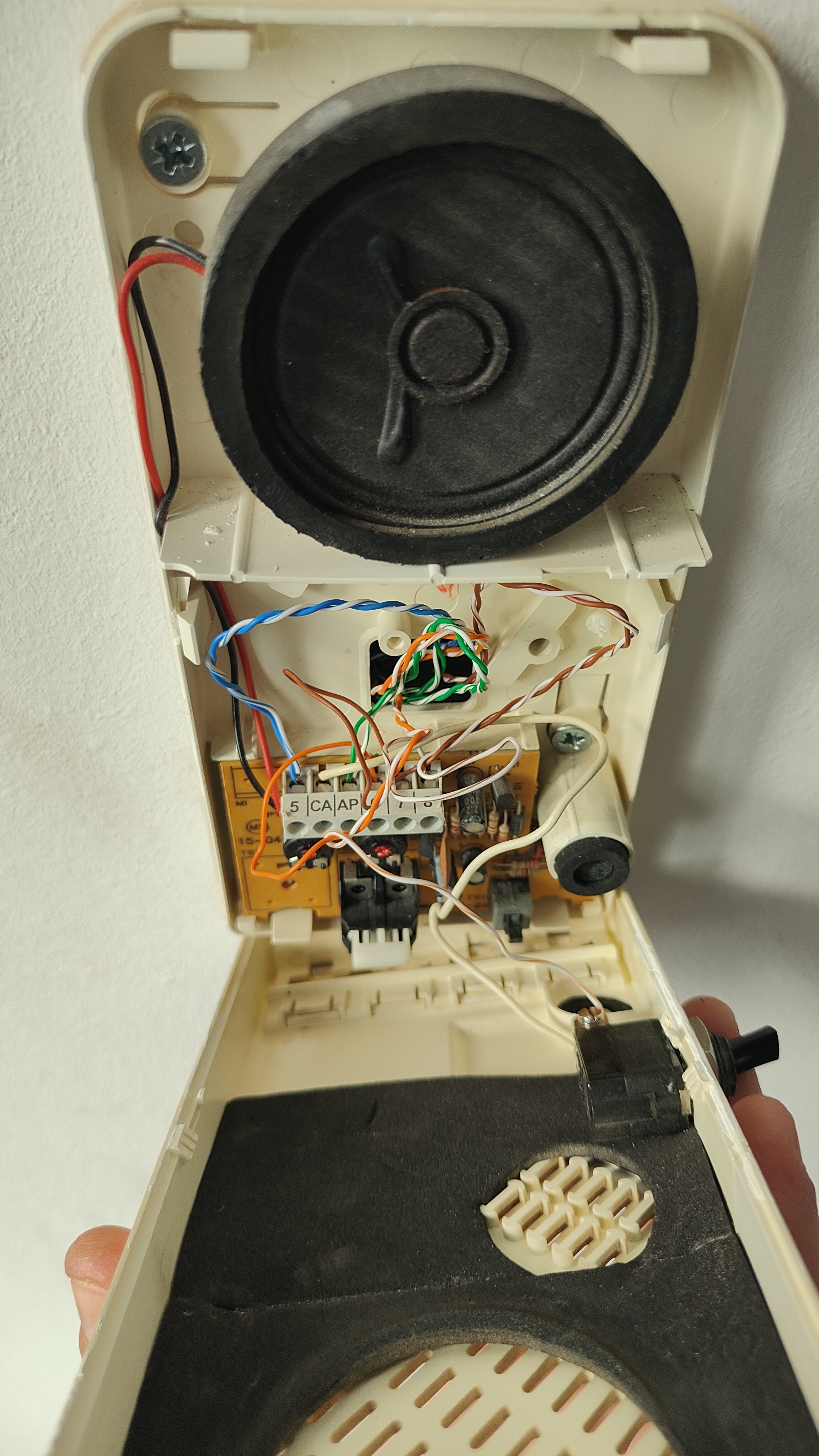

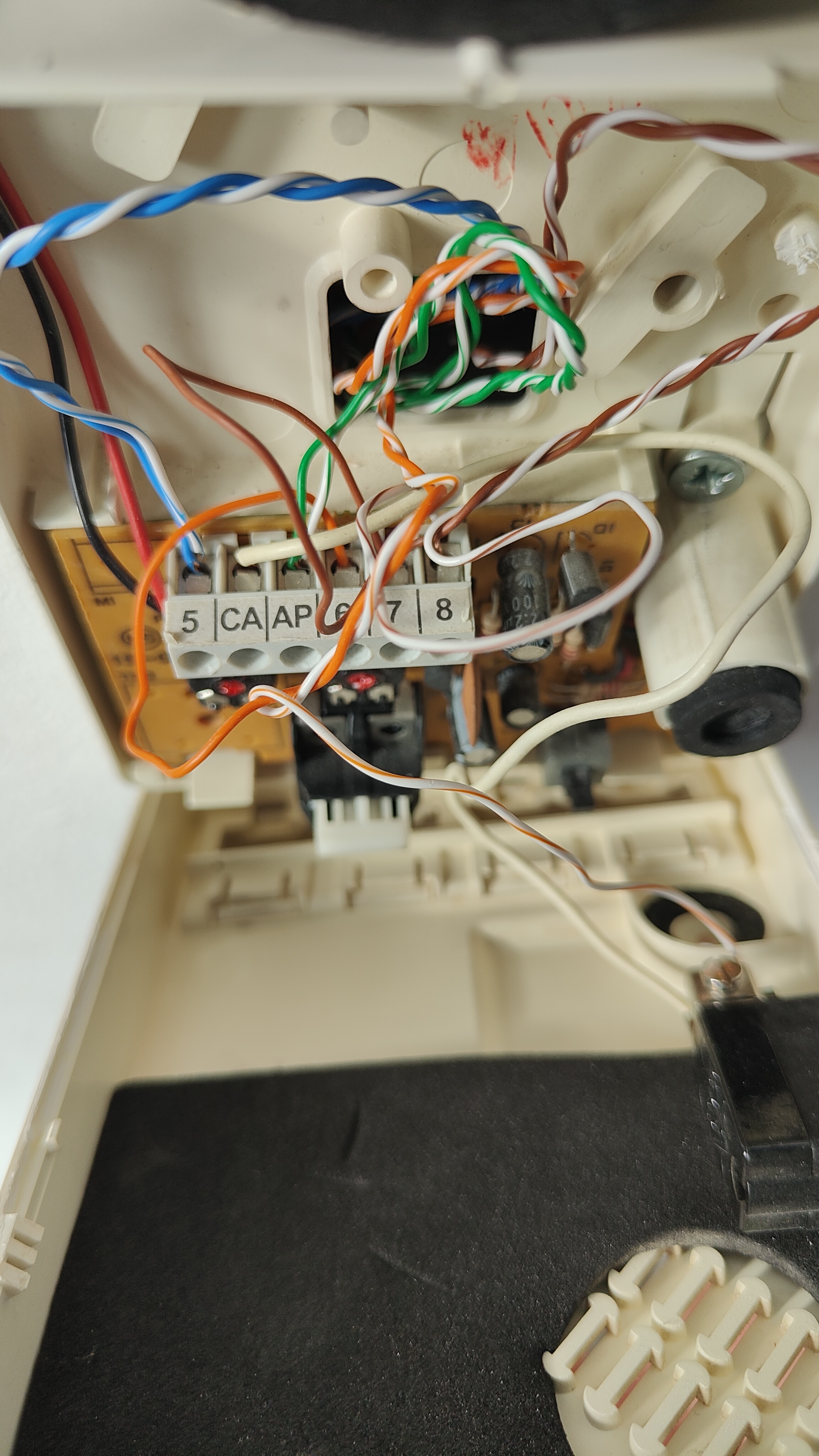

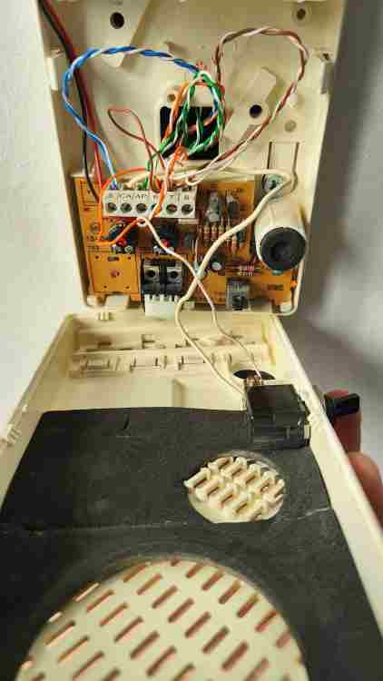

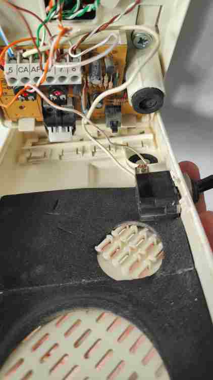

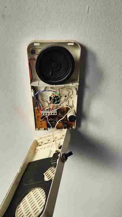

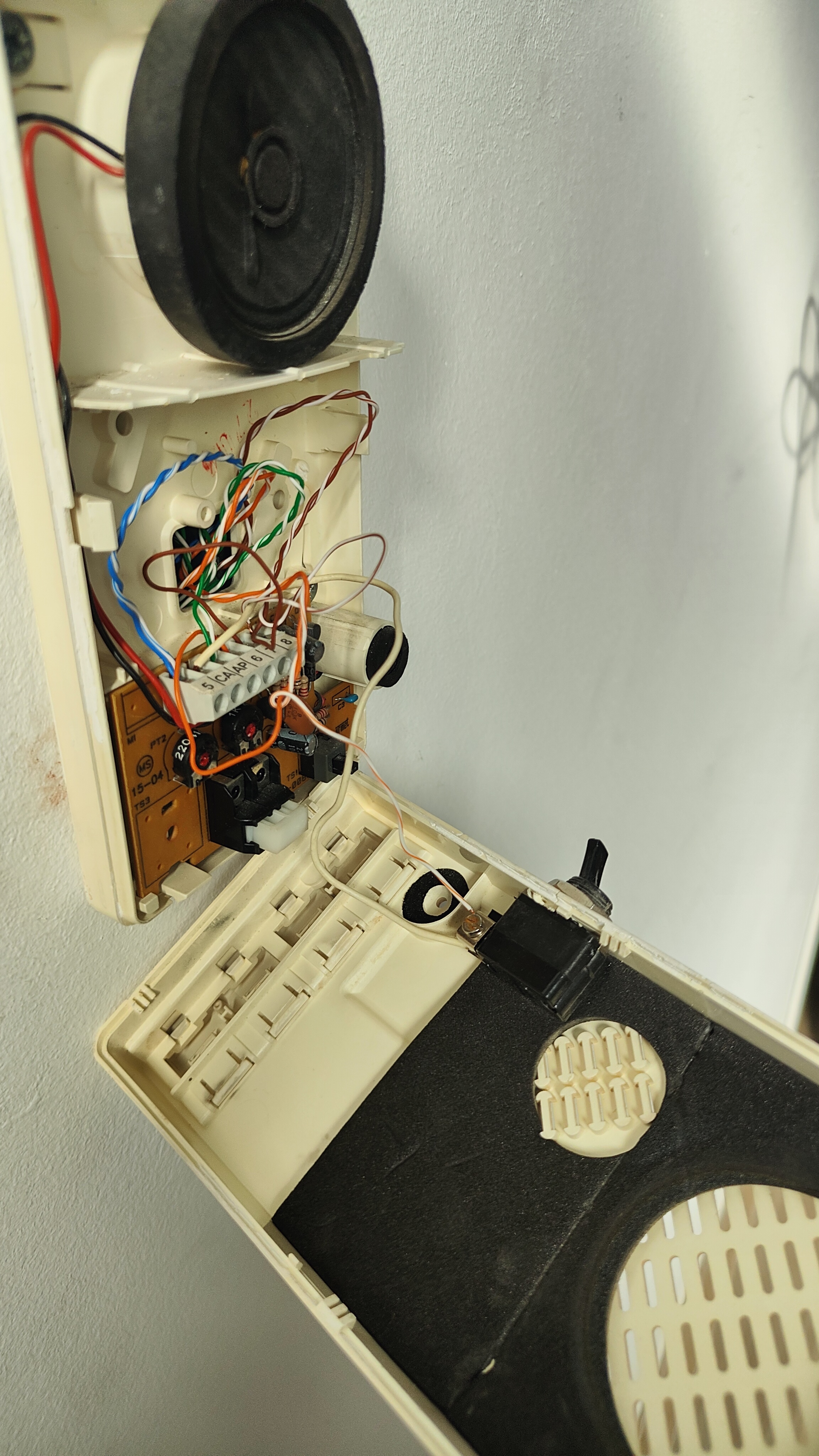

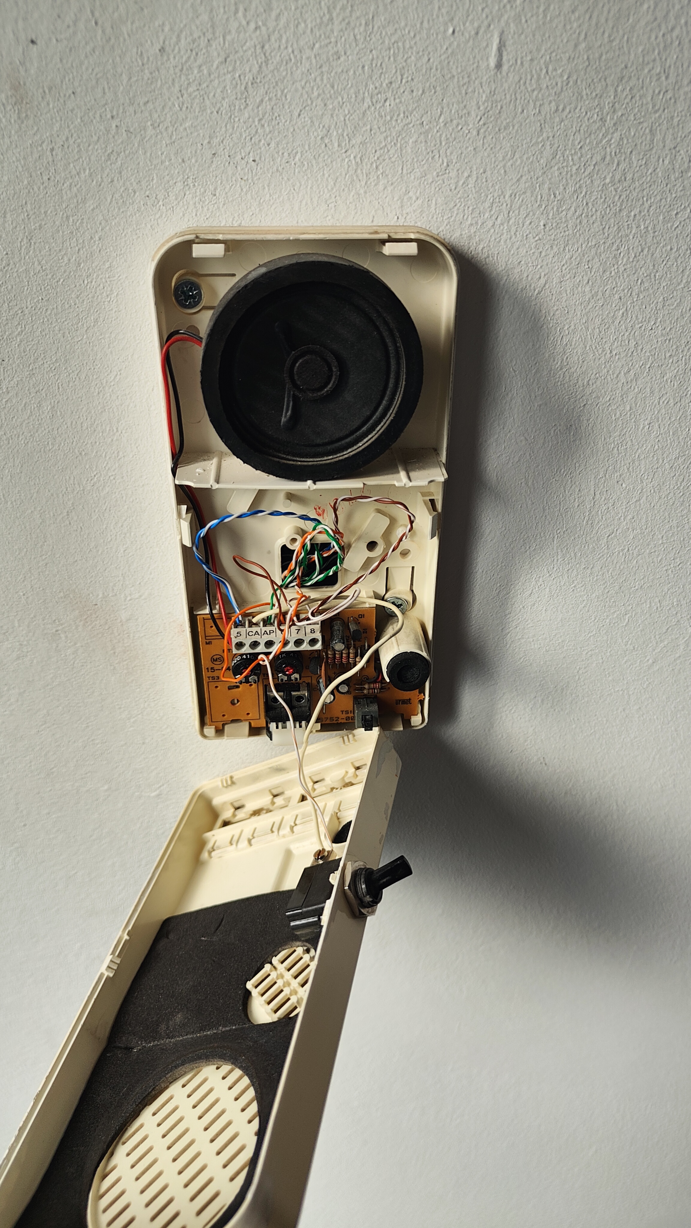

Info sostituzione urmet 752/23
Ciao a tutti,
ho il seguente citofono:
IMG20230218114707.thumb.jpg.68e9bba6403a0adbda6c1f63b8ce9306.jpgIMG20230218114639.thumb.jpg.95f4003c2b51c7b4c5b7503cffb27a7b.jpgIMG20230218114636.thumb.jpg.7655f43a4e2d0936091342d000b61614.jpgIMG20230218114633.thumb.jpg.99db5114159bdee4e77ce8a9b254bae0.jpgIMG20230218114632.thumb.jpg.d99ec319d748c7f2c268a4f676a1dc17.jpgIMG20230218114411.thumb.jpg.6b06e1eff25342656c26e20b64a82965.jpgIMG20230218114406.thumb.jpg.be2eace70e6fe7951178705ad9831019.jpg
se ho capito bene è un urmet 752/23 (inoltre da come si evince dalle immagini qualcuno ha avuto l'idea di posizionare un interruttore sul citofono CA). Leggendo nel forum ho visto che l'unico modello compatibile è il 752/33 (se esistono altri modelli fatemi sapere), detto questo qualora lo dovessi sostituire con il 752/33:
1. I cavi che arrivano dal muro vanno posizionati esattamente nello stessa posizione sul nuovo modello ?
2. Il modello 752/23 è un 5+n corretto? Leggendo in rete ho letto un pò di info ed ho capito che il 7 e l'8 riguardano il microfono, AP serve per aprire il portone, CA (ex RZ) porta il segnale della chiamata dal portone quindi riguarda il suono di quando uno citofona, mentre il 6 dovrebbe essere il ritorno dell'apriporta e del CA, mentre il 5 non mi è ben chiaro corretto?
3. Essendo un citofono a 12VAC posso lavorarci tranquillamente senza staccare il contatore corretto?
Roberto Garoscio
1 ora fa, Fra87 ha scritto:
Essendo un citofono a 12VAC posso lavorarci tranquillamente senza staccare il contatore corretto?
Evitando cortocircuiti vari si.
2 ore fa, Roberto Garoscio ha scritto:
Evitando cortocircuiti vari si.
Gli altri punti sopra sono corretti?
Roberto Garoscio
6 ore fa, Fra87 ha scritto:
il 6 dovrebbe essere il ritorno dell'apriporta e del CA, mentre il 5 non mi è ben chiaro corretto?
Il 6 è anche il comune audio in ingresso 5
  • 2 weeks later...
Non riesco a trovare online un urmet 752/33 o 752/23 con quale altro modello posso sostituire il mio urmet 752/23? Ho notato che il citofono interno funziona l'unica cosa che non funziona bene è il microfono in quanto se qualcuno citofona riesco a sentire la sua voce ma se io parlo non mi sento dal citofono esterno..
Roberto Garoscio
Purtroppo non è più a listino come prodotto.
Se gli altri utenti funzionano, puoi provare a sostituire il microfono.
