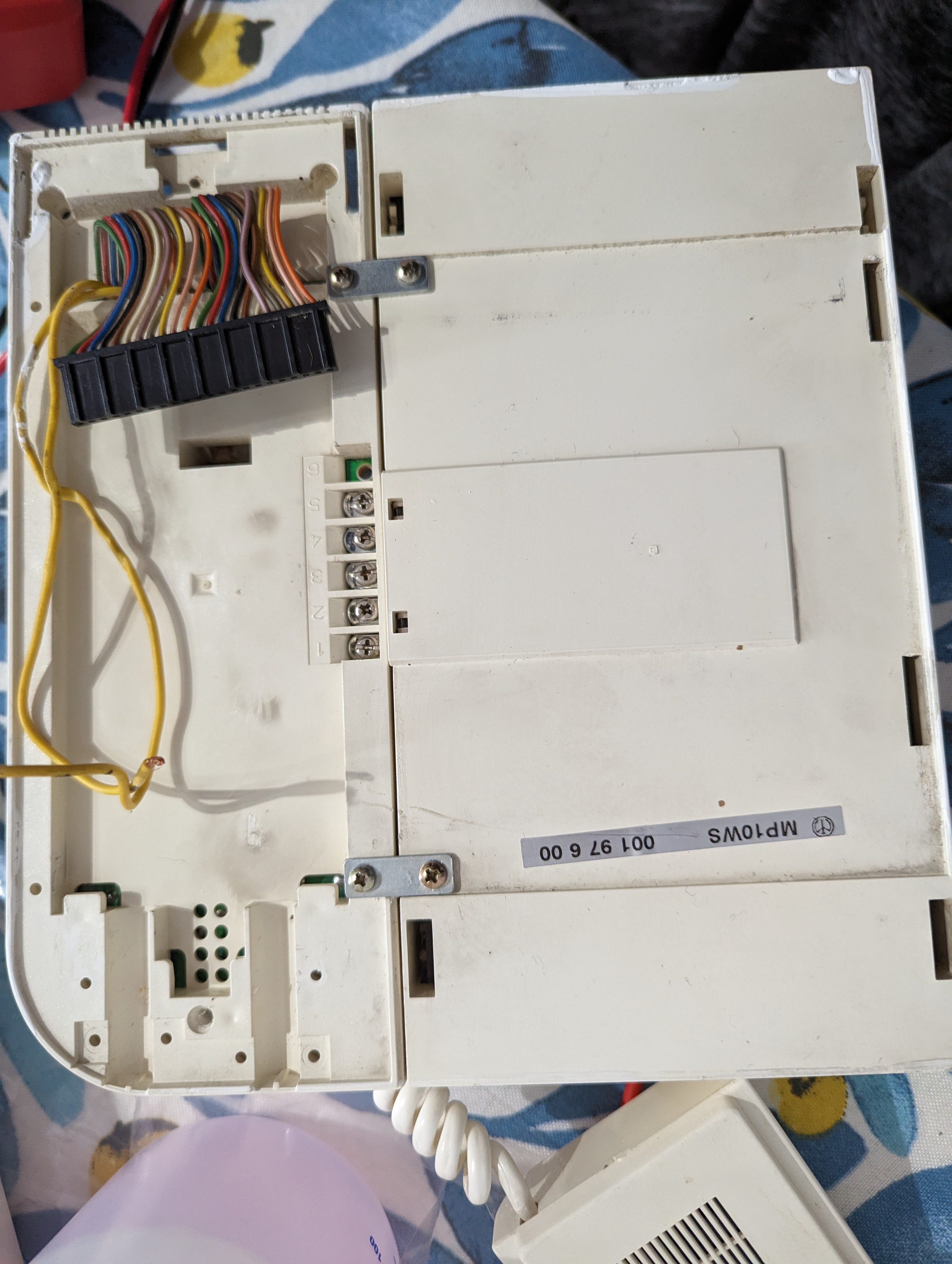

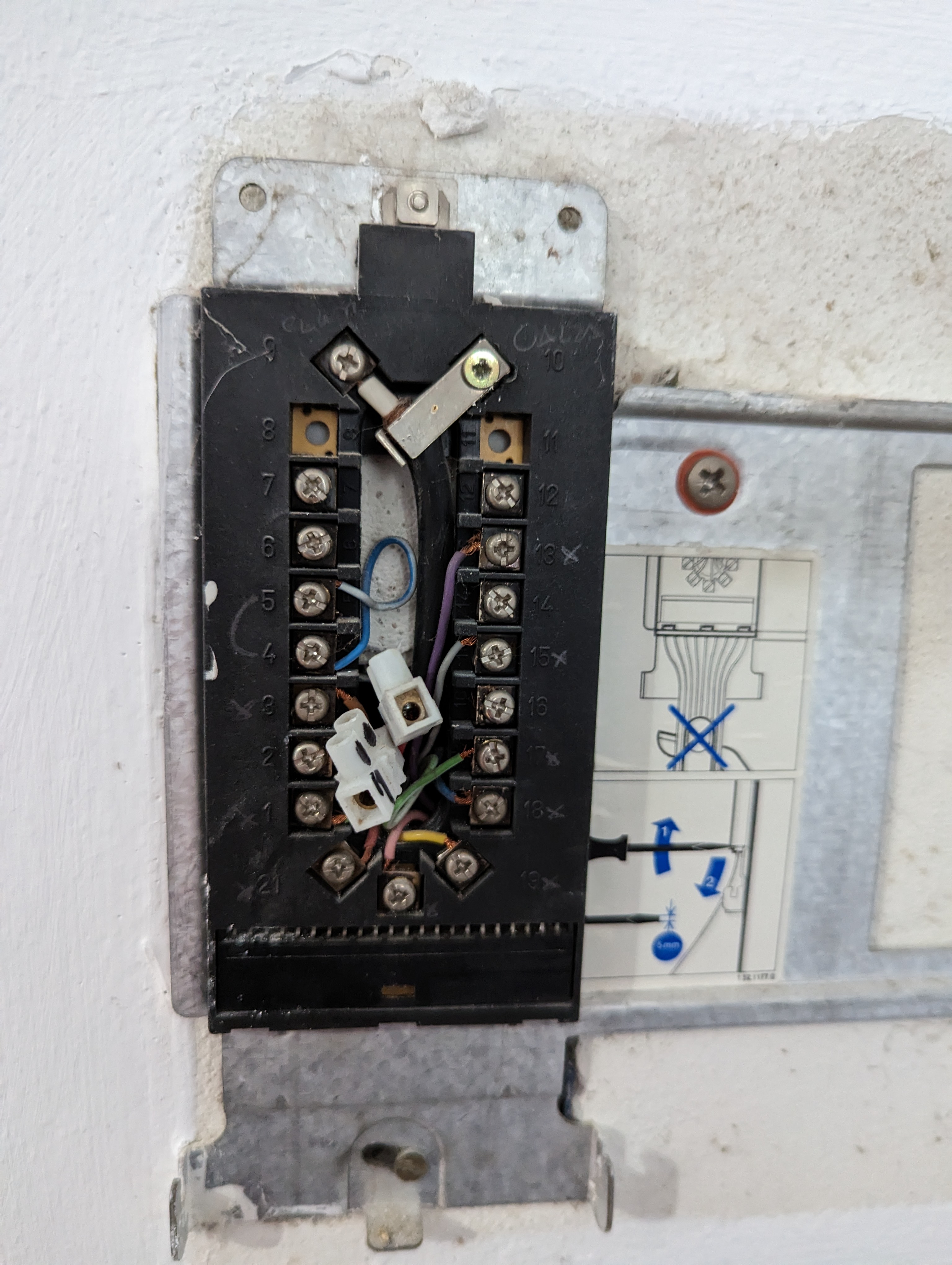

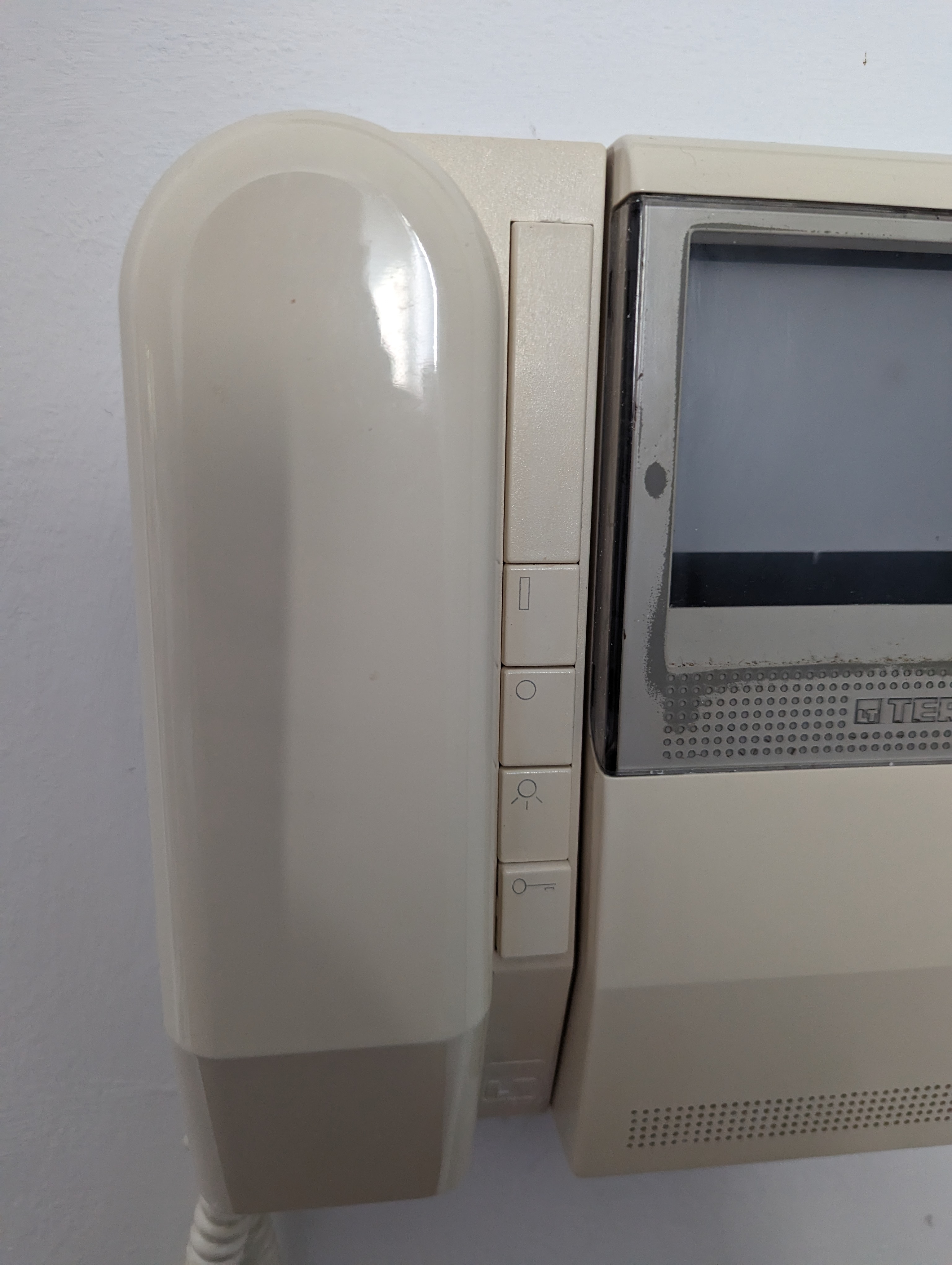

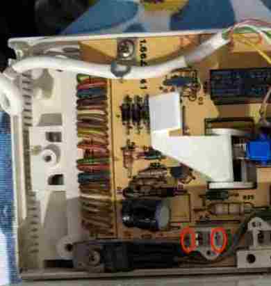

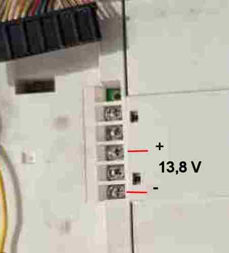

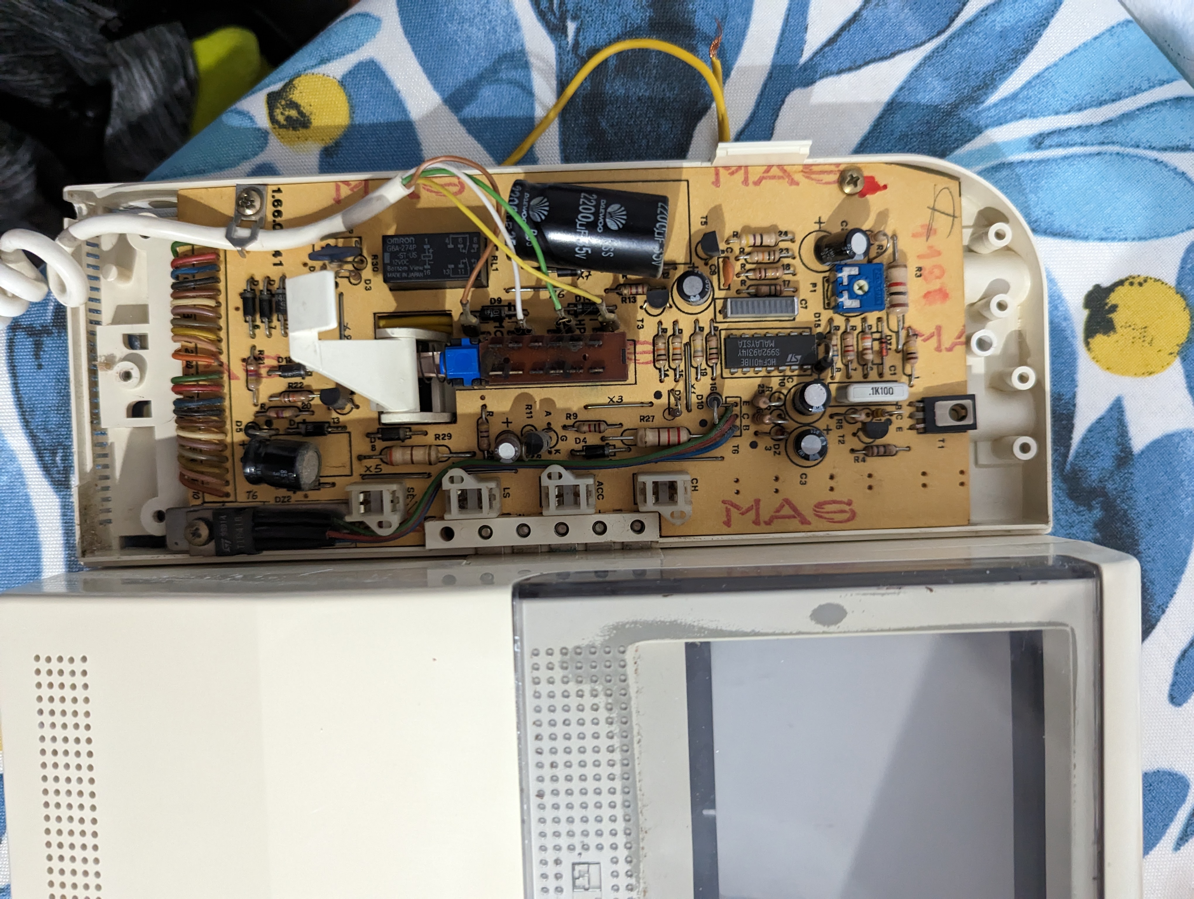

Ciao a tutti, ho un videcitofono in foto  che ,se  non sbaglio, è il terraneo MP10WS.
Vorrei rendere smart l'apertura del cancello automatico e mi pare di aver capito che basti un comando che abbia un contatto pulito normalmente aperto che va chiuso per consentire l'apertura.
Qaulcuno ha lo schema o qualche indicazione per individuare i contatti che comandano l'apertura che mi interessa ?
grazie
Ecco qualche foto della morsettiera, se qualcuno avesse qualche esperienza al riguardo
  • 2 years later...
Ciao; avevi poi risolto? Del connettore visibile nelle foto i fili utilizzabili sarebbero quelli giallo e viola distanti tra loro un altro filo (grigio), ma poichè le relative estremità da una parte sono inserite nel connettore e dall'altra in assoluta aderenza al PCB, ho preferito beduinamente saldare due spezzoni di filo isolato alle 2 lamelle metalliche del pulsante azionabile dall'esterno (PARTICOLARE1). La mia centralina smart a due canali è alimentata a 5 V, ho preso  i 13,8 V DC dalla morsettiera visibile nel PARTICOLARE2, li ho ridotti a 5V con un microriduttore che ci sta perfettamente dentro alla centralina stessa, ho collegato un'uscita NO relè ai 2 spezzoni di cui sopra (apertura cancello esterno) e l'altra in parallelo al pulsante di apertura portoncino. Ciao
  • Maurizio Colombi locked this discussione
Maurizio Colombi
Mi dispiace, ma il regolamento di PLCForum , che hai dichiarato di aver letto all’atto dell’iscrizione, vieta espressamente di accodarsi alle discussioni ferme da parecchio tempo.
Grazie comunque per il tuo contributo.
DISCUSSIONE CHIUSA
Ospite
