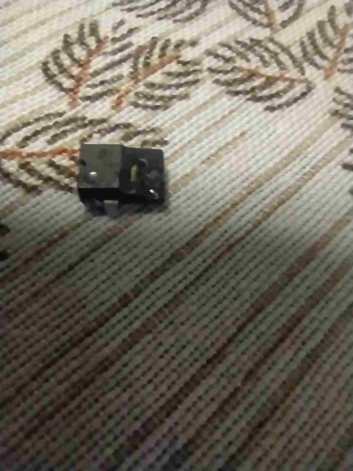

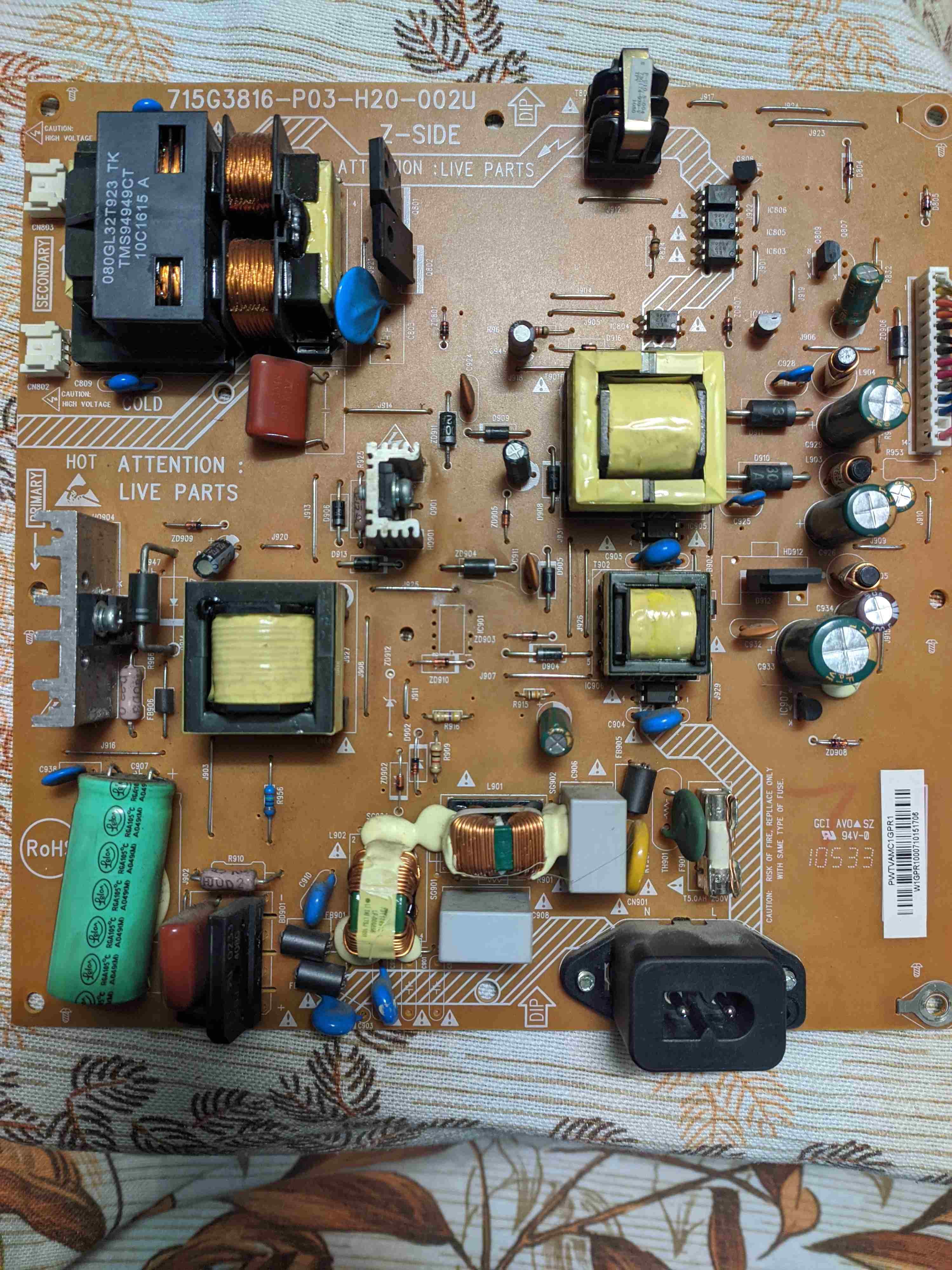

guasto scheda fhilips alimentazione 715G3816-P03-h20-002U
antonio1234567890
                                                                       IMG_20230221_201951.thumb.jpg.c74504c233d8e190e9f15b5346fedb13.jpgIMG_20230221_203713.thumb.jpg.81bcc708d947b5a4a0a95594456465c9.jpg
Salve a tutti. Ho una scheda alimentazione come da allegato, la quale ha un componente bruciato che ho già rimosso (allego la foto anche di quello) ossia IC901. Da quello che ho capito da una'altra discussione dovrebbe trattarsi dell'integrato TNY247PN anche se non sono sicuro inquanto è illeggibile. Volevo sapere se c'è qualcos'altro da controllare, se s cosa e come farlo. Premetto che non sono espertissimo e a mia disposizione ho un tester digitale. Ringrazio tutti anticipatamente per la pazienza
intanto comincerei a togliere il filo di rame al posto del Fusibile da 5 Amp.
antonio1234567890
Sisi, hai ragione era giusto per fare la prova. Non ne avevo uno sotto mano. Oltre al fusibile c'è altro da sistemare?
