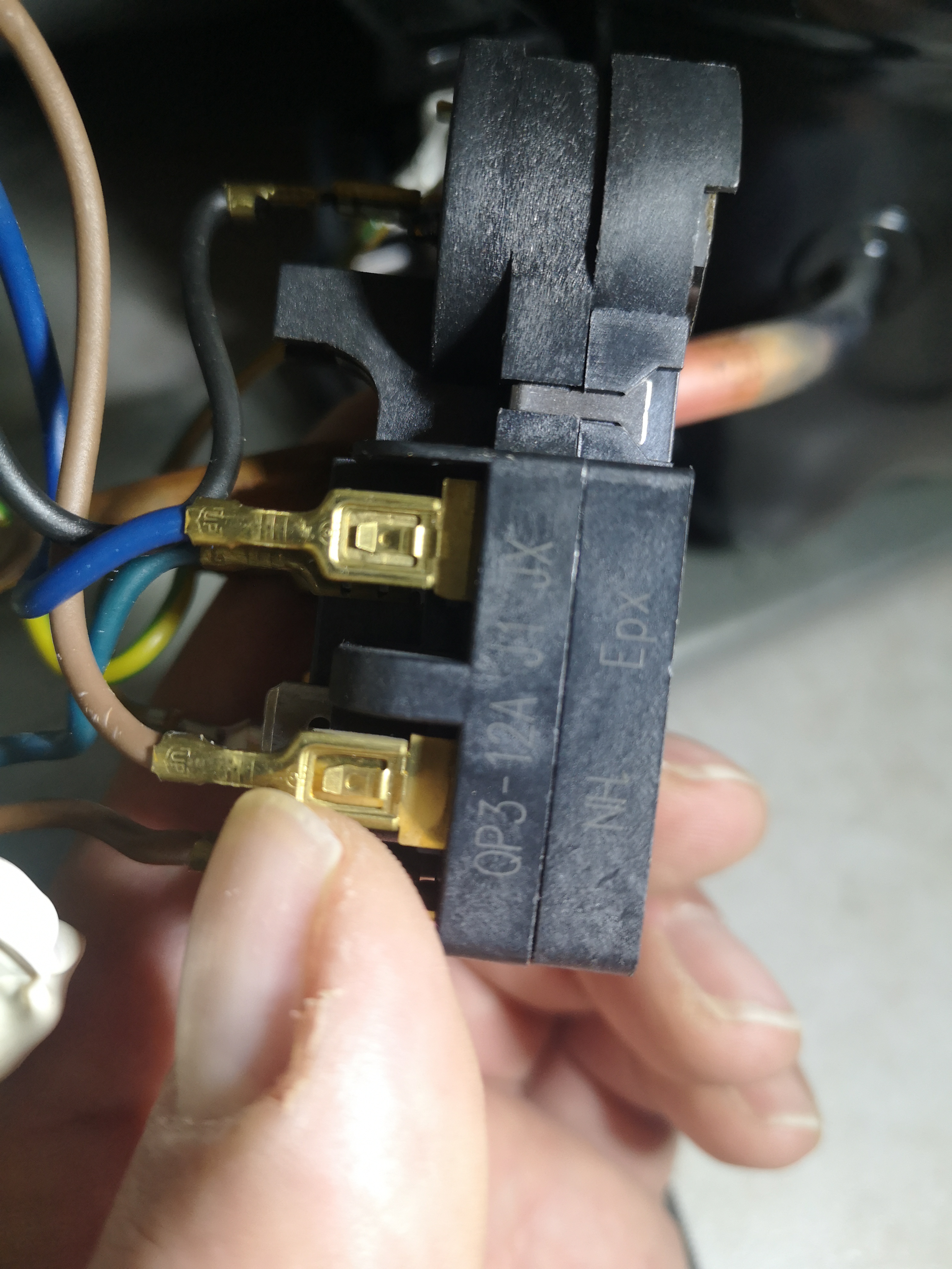

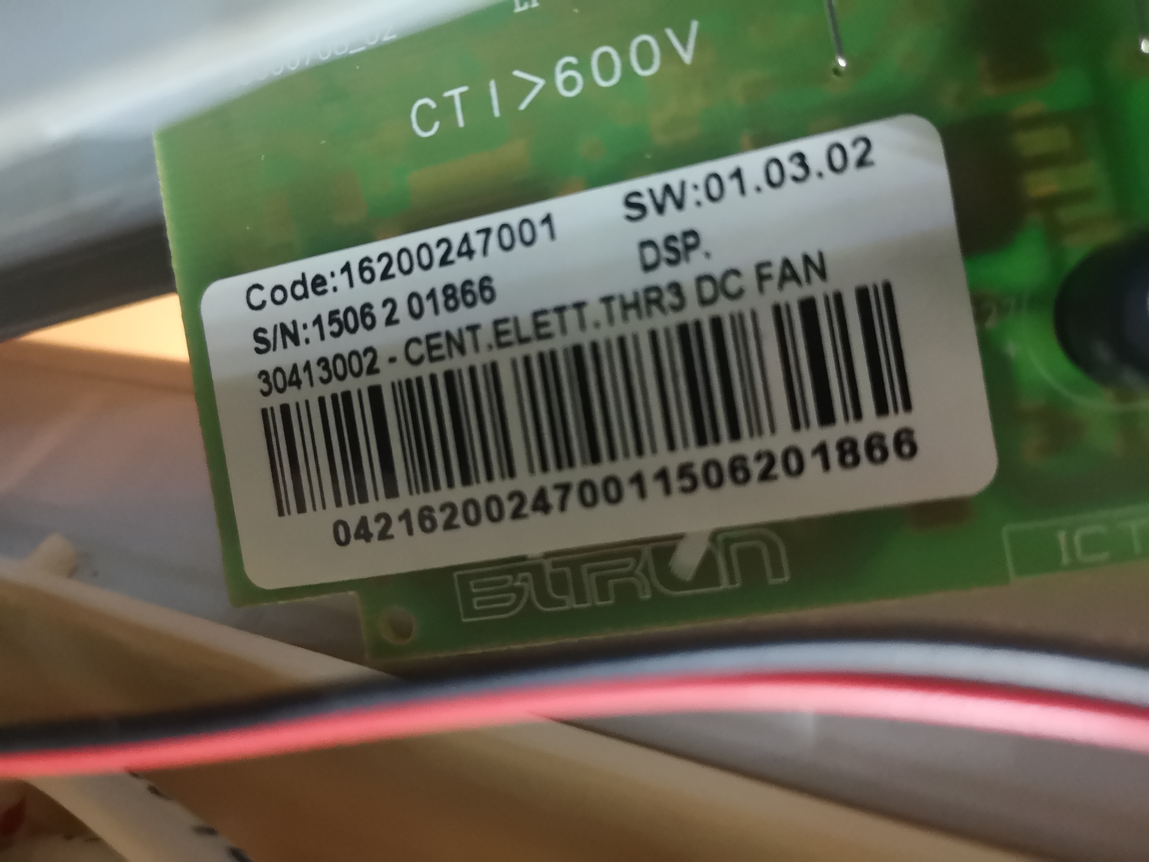

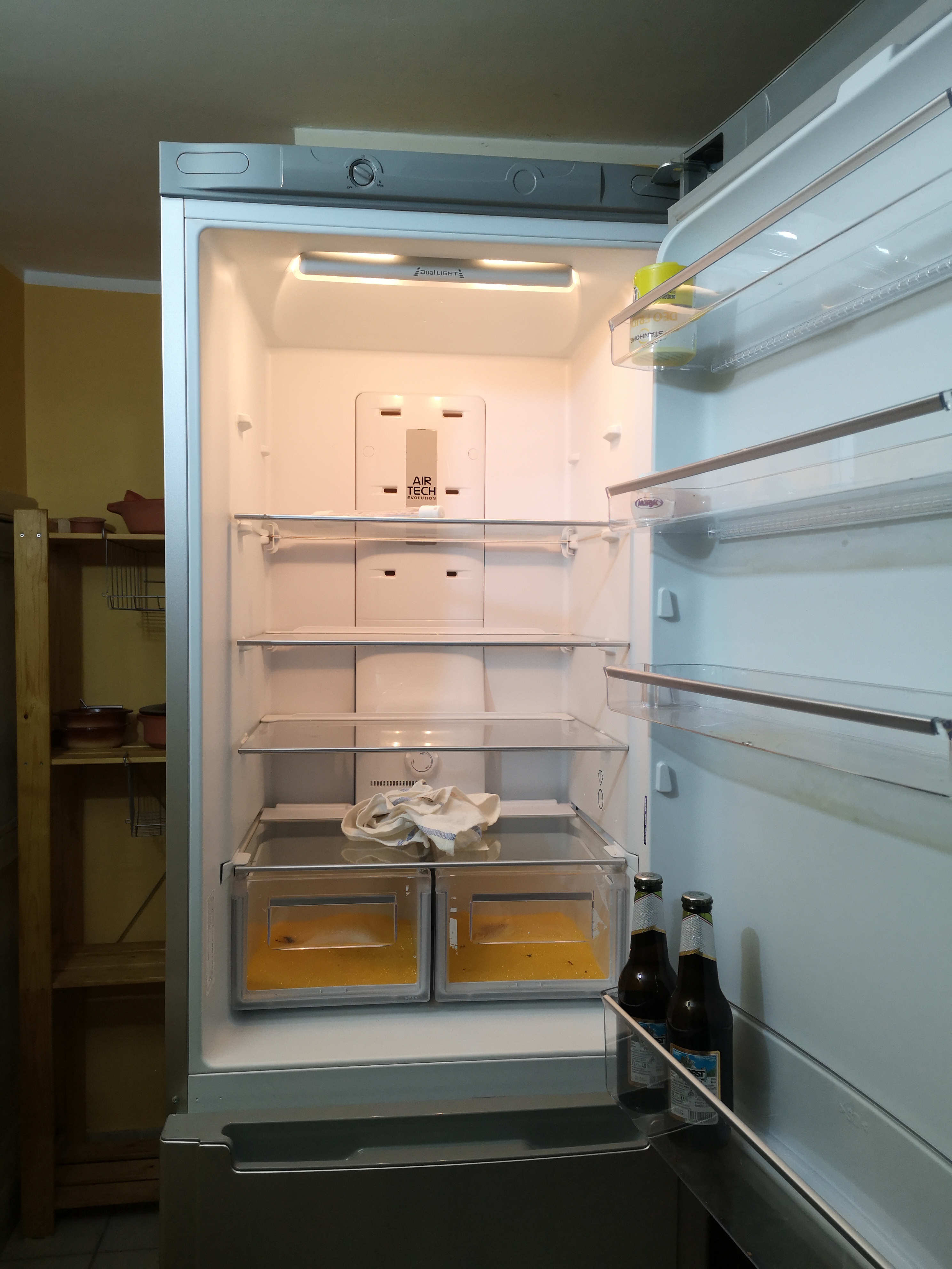

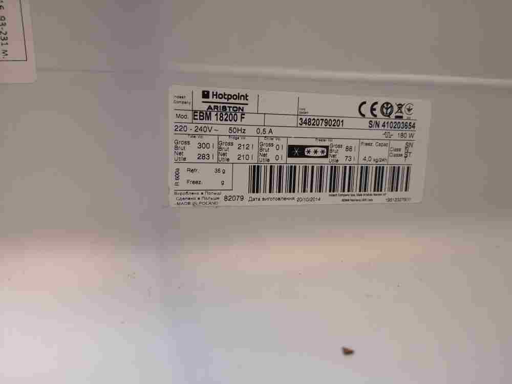

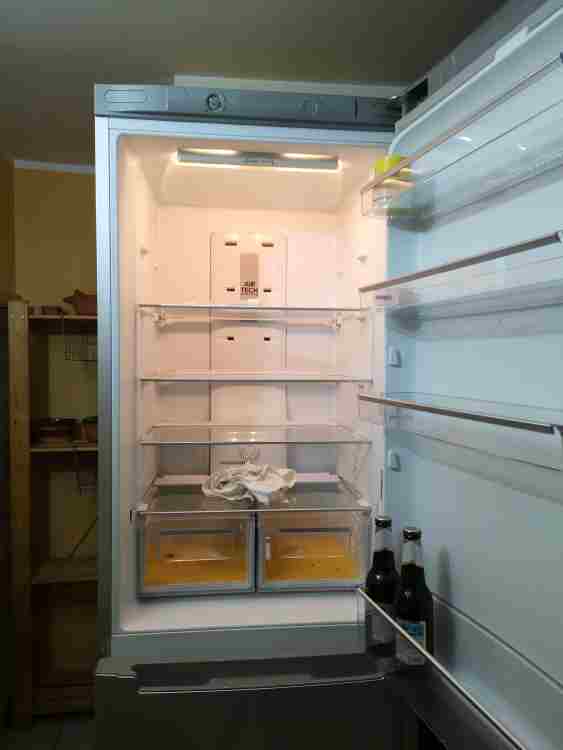

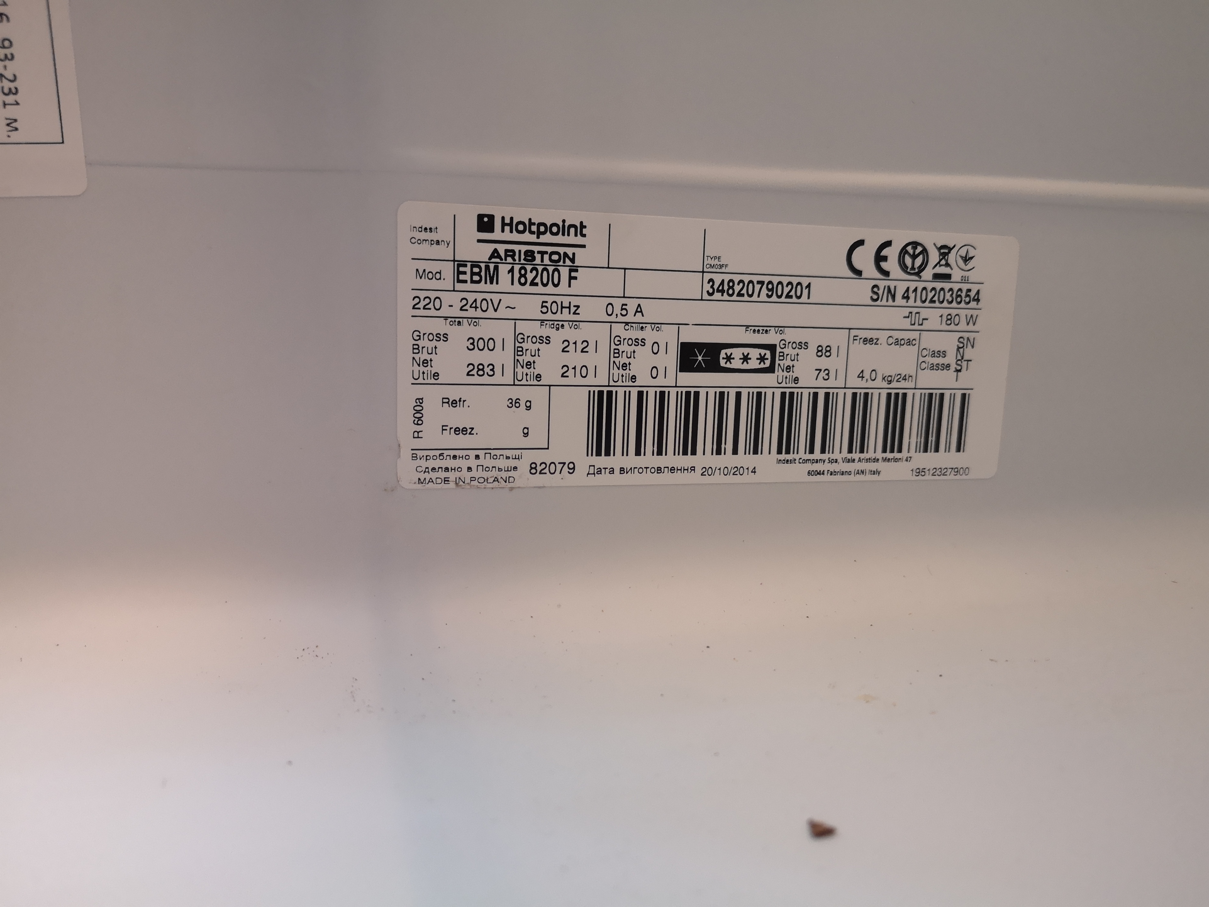

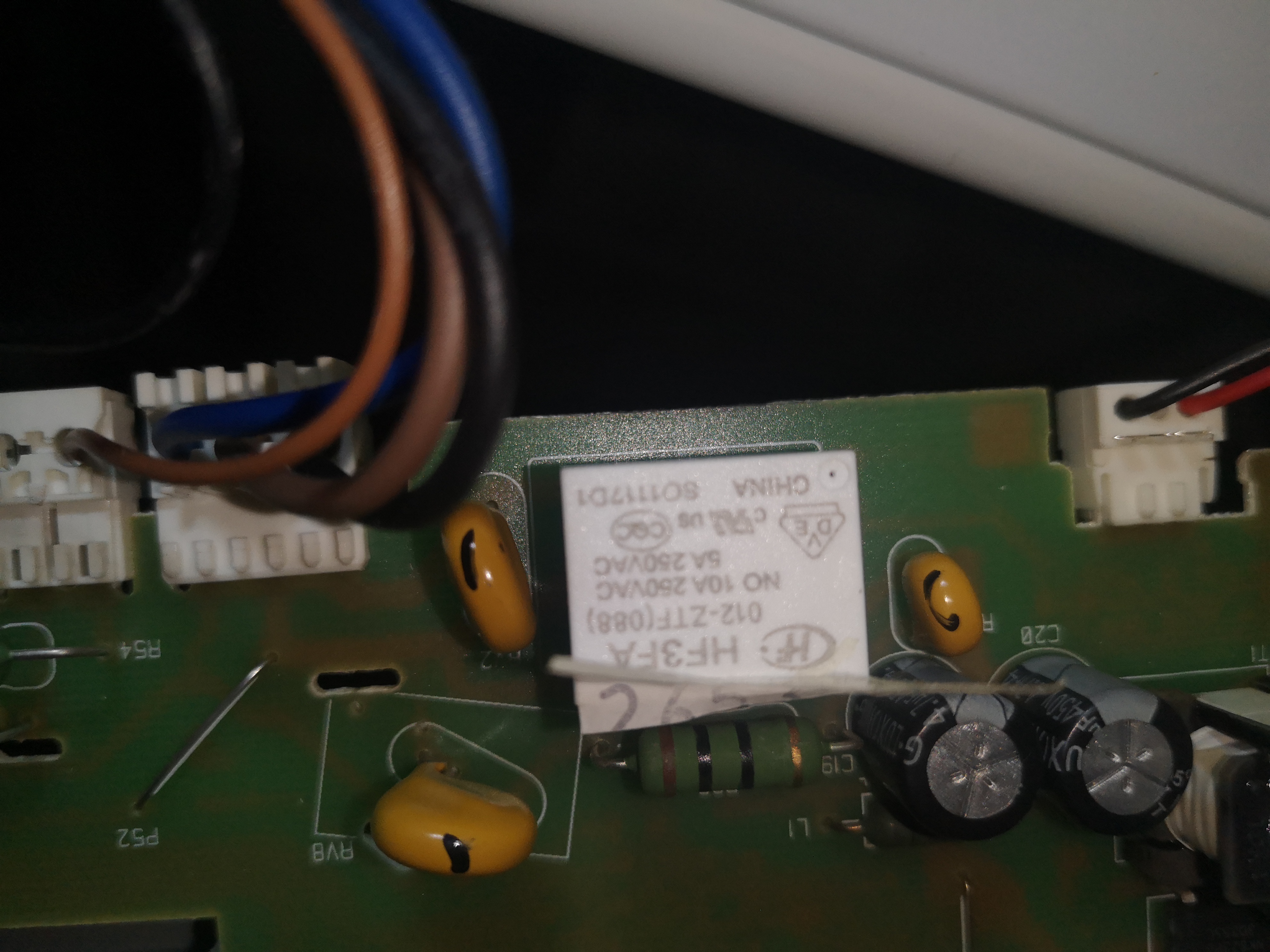

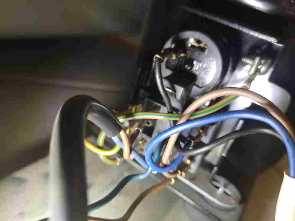

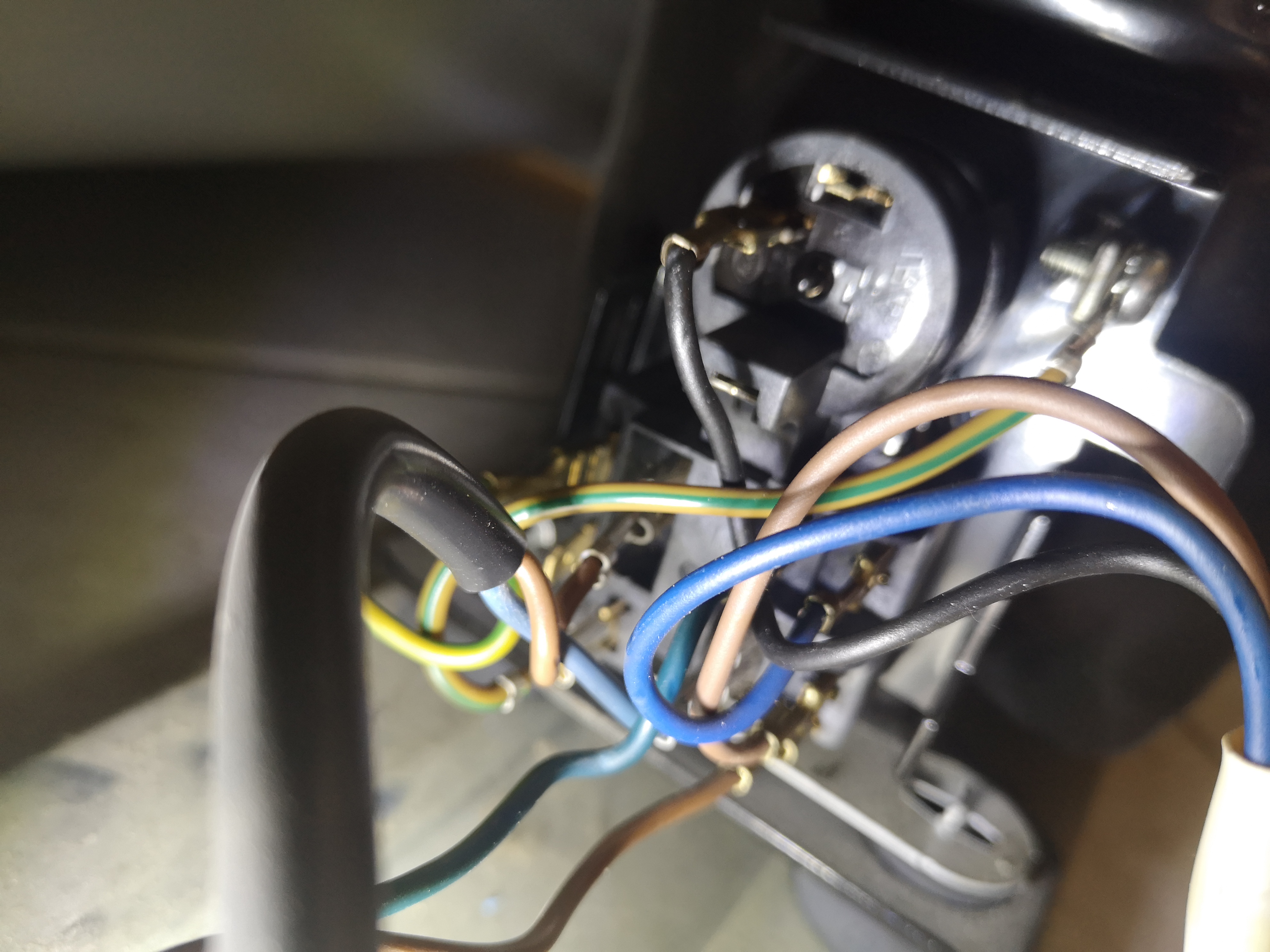

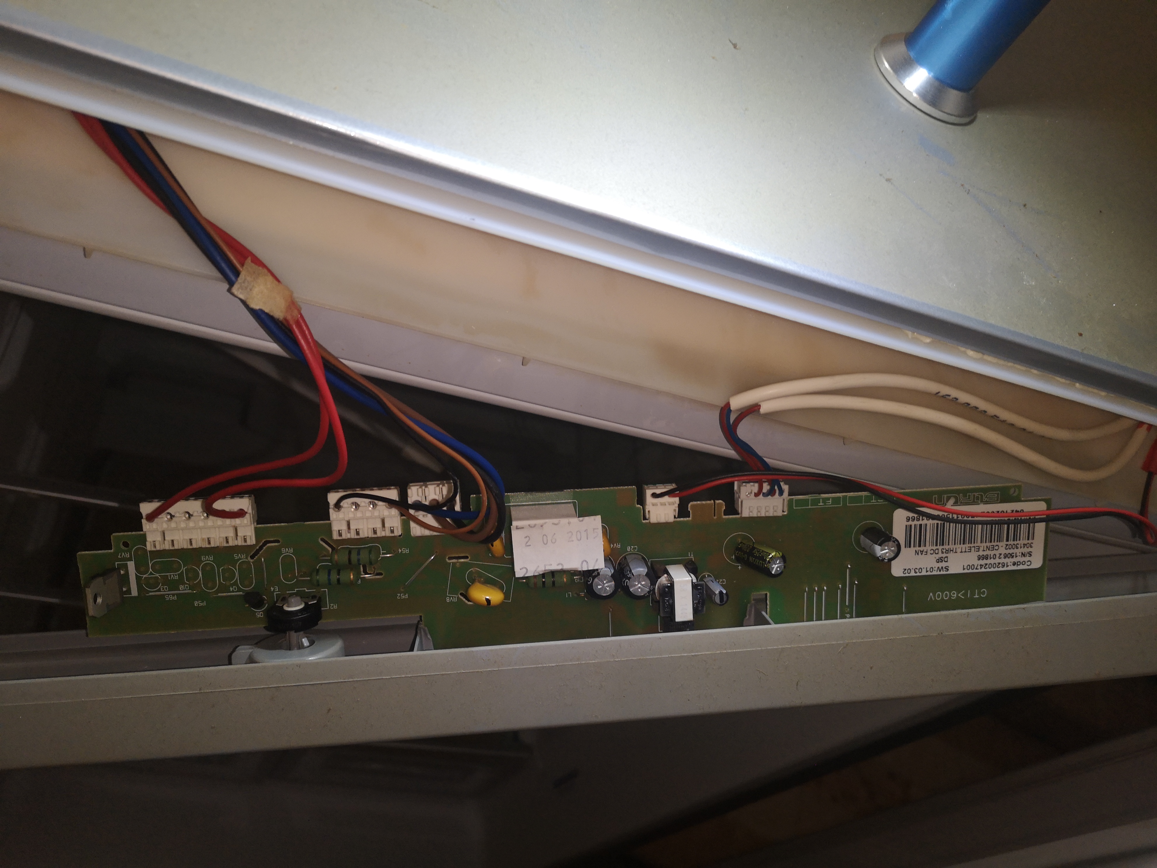

Frigorifero HOTPOINT ARISTON ebm 18200F
Buonasera a tutti, ho il un frigorifero HOTPOINT  ARISTON  EBM 18200 F a cui non parte il motore, la luce si accende ma il motore non da segni di vita. Volevo provare a sostituire il condensatore ma il rivenditore dove ero andato per acquistarlo lo ha testato e mi ha detto che era buono.
Ho anche smontato la scheda ma onestamente non so dove mettere le mani. Qualcuno può indicarmi qualche prova da fare per individuare il problema? IMG_20230221_152814.thumb.jpg.c730ee663e3dd960508b77a942840865.jpg
Prima di ogni cosa , se hai staccato tensione ,  appena rimetti la spina , il frigo potrebbe non funzionare subito , ma aver bisogno di un tempo di 15 minuti  di stand by e poi ripartire .
Quindi passato questo tempo. , Con il tester misurare se tra i cavi nero e azzurro rilevi la 220V.
 Altrimenti in assenza di rete , ci dovrebbe essere un problema alla scheda o ai sensori .
La seconda cosa da fare è verificare o sostituire in toto tutti i condensatori elettrolitici .
Poi vedere altro , in base a questi riscontri.
