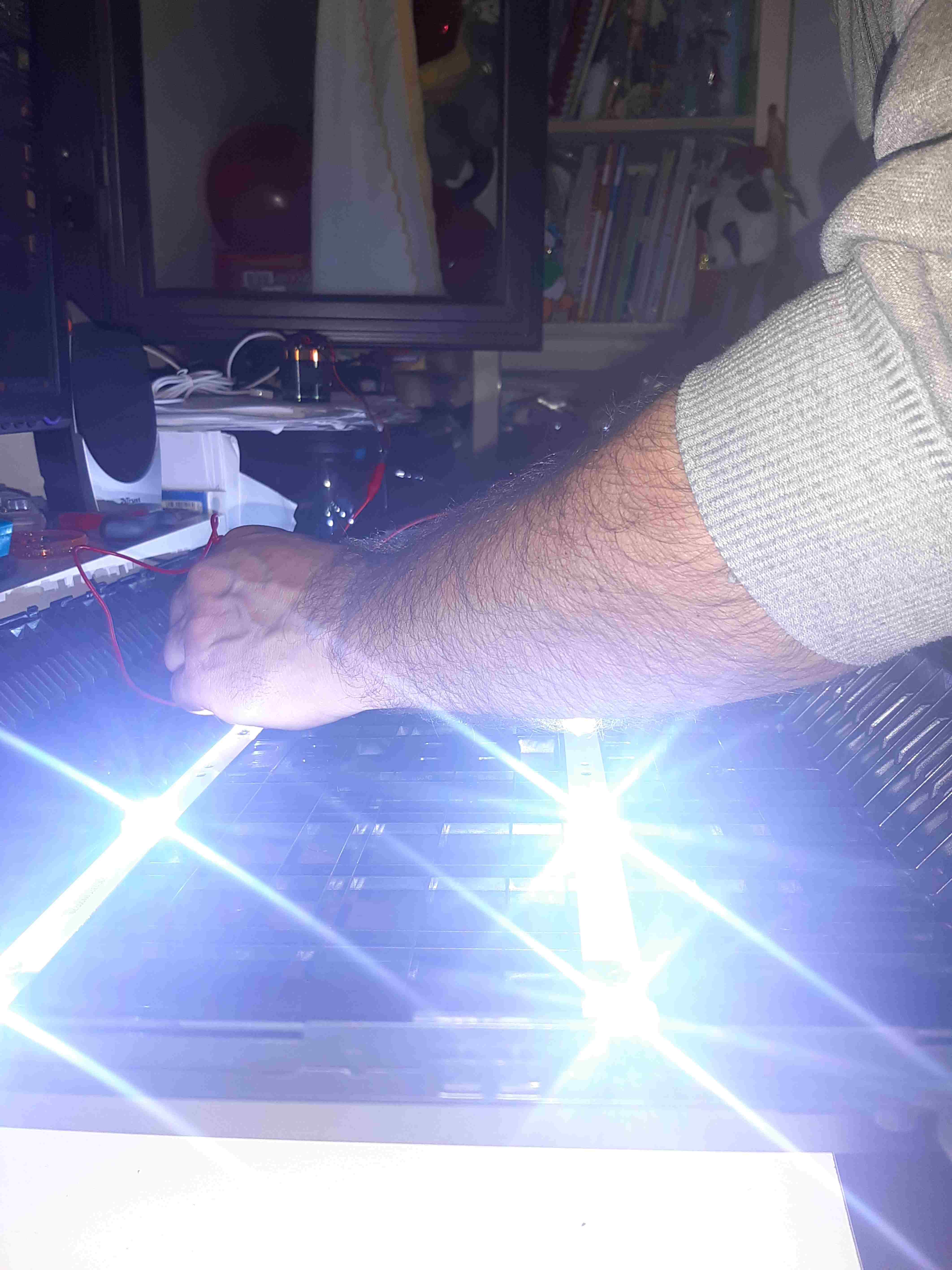

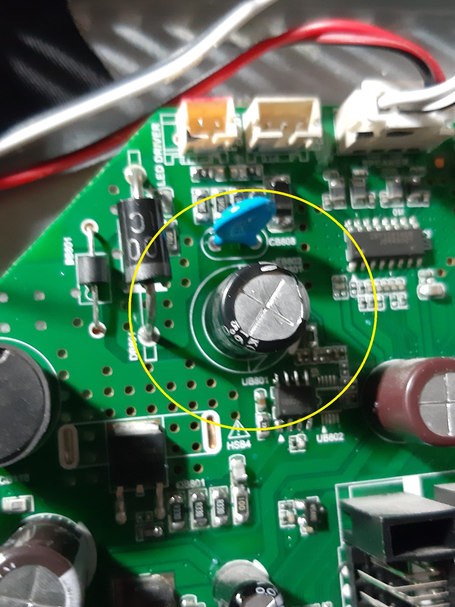

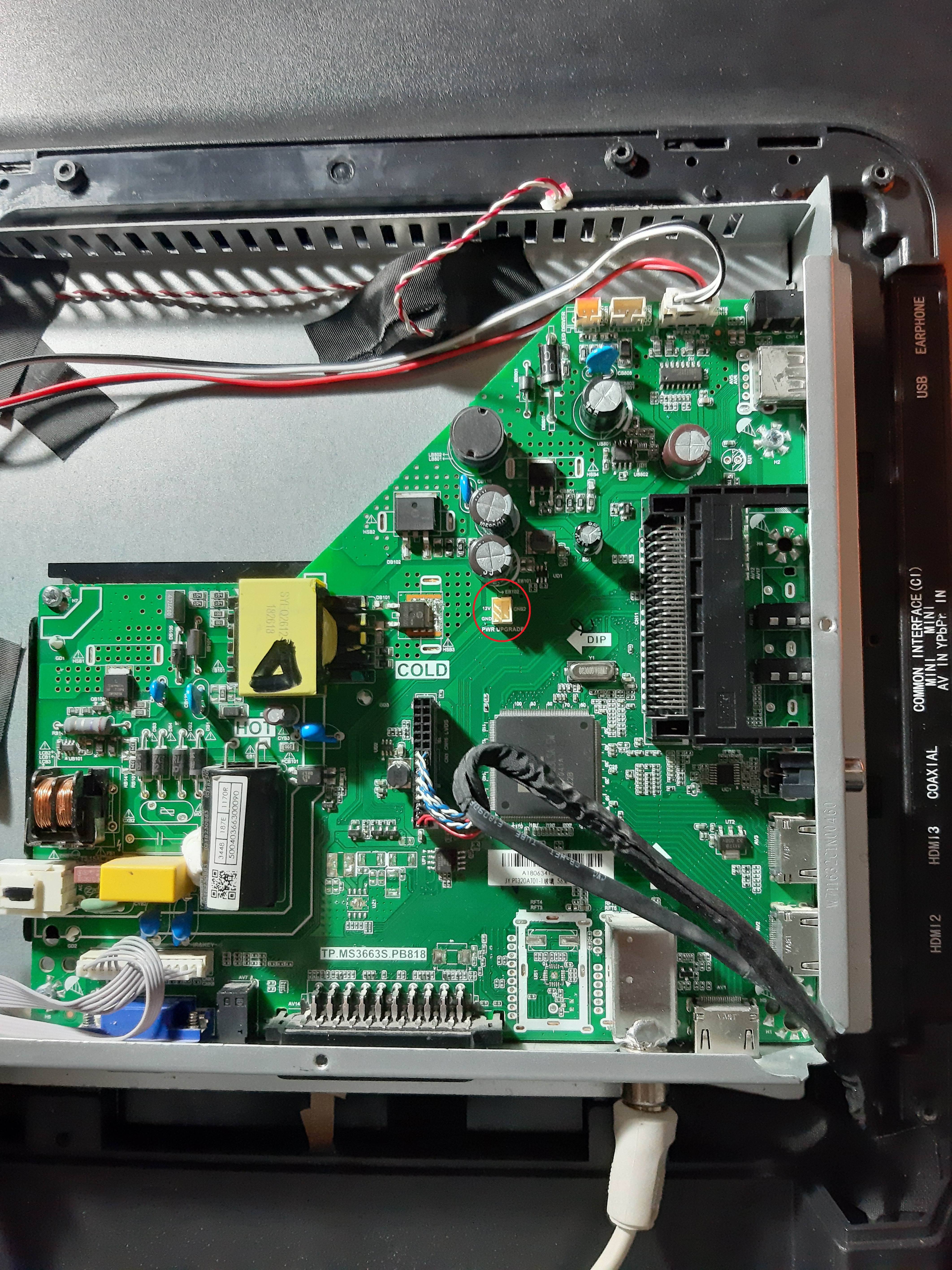

Problema alimentazione barre led tv AllStar 32 pollici
Martorana Giuseppe
Salve a tutti, come da titolo ho un problema con l'alimentazione delle barre led della TV. Infatti arriva solo 1,5 volt.....mentre ne dovrebbero arrivare almeno 80 volt (giusto?).Guardando alcuni video ho visto che può essere il driver led...ho notato un condensatore leggermente rovinato e l'ho sostituito ma niente da fare. Ho provato ad alimentare i led con 4 batterie da 9 volt in serie, quindi 36 volt e si vede leggermente. Quale potrebbero essere le cause? allego foto della scheda madre con relativo condensatore sostituito. Grazie e Buonaserata
Foto 1.jpg
Al tuo posto verificherei l'andamento della tensione nel momento in cui viene accesa la TV.
Generalmente se il driver è buono, appena accendi, la tensione sale al massimo e poi scende nel caso in cui le barre non assorbono quanto dovuto.
Se invece hai sempre 1.5V è possibile un guasto al driver.
Attendi anche pareri più autorevoli.
Saluti
Martorana Giuseppe
Se è un problema di driver non so come potrei risolvere. Avevo pensato di sostituire la retroilluminazione originale con 8 strisce led da 12 volt, visto che mi ritrovo uno spinotto con uscita 12 V....sarebbe possibile creare una retroilluminazione indipendente? naturalmente mettendo un interruttore per accendere e spegnere la retroilluminazione.997848975_Alimentazione12V.thumb.jpg.6a162b5ae42653300bb5dadc2c626390.jpg
