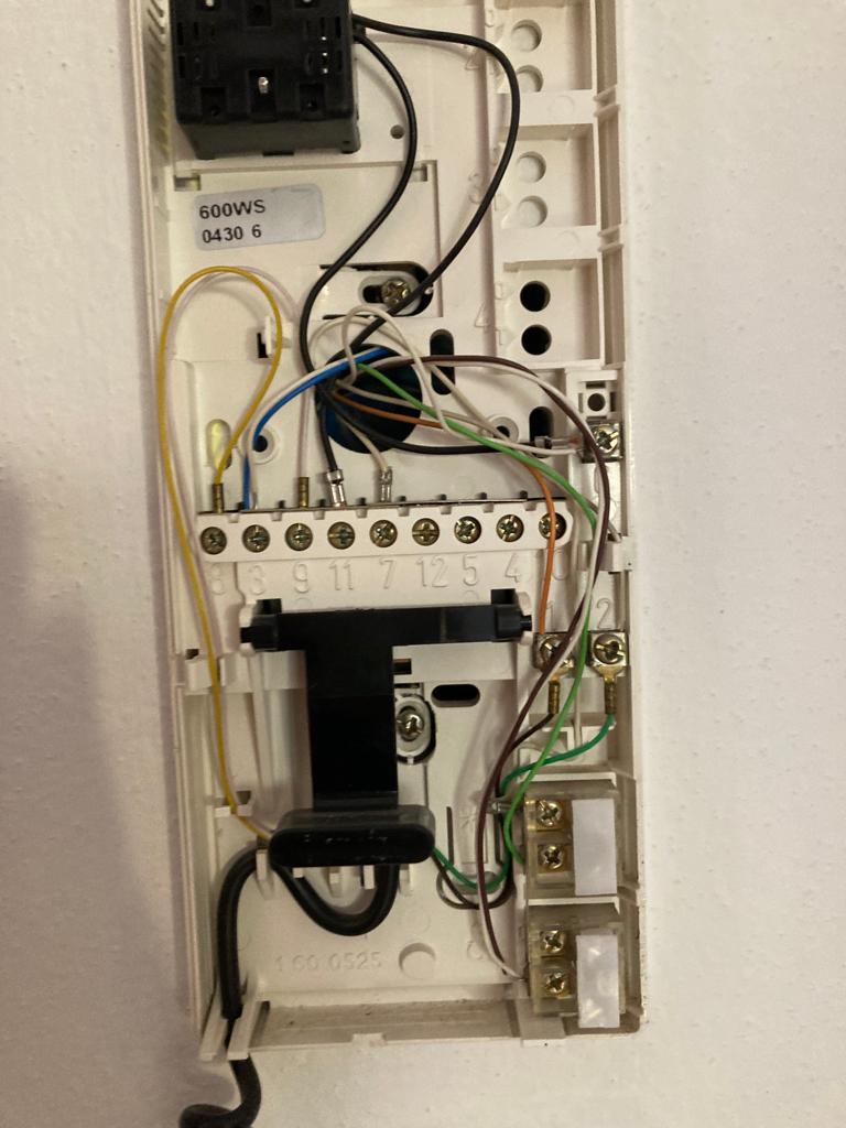

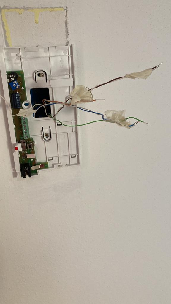

Buonasera, ho sostituito un citofono Terraneo 600ws con un Comelit G104A, ho seguito la tabella di conversione ma ora il Comelit apre solamente non suona e non si sente nulla ne dentro né fuori. Come devo collegare i fili per farlo funzionare ?Allego fotografie del vecchio e del nuovo. Grazie mille
Ciao Franny,
1 ora fa, Franny ha scritto:
ho sostituito un citofono Terraneo 600ws con un Comelit G104A
Perché lo cambi?
Perché già non funzionava, oppure per un fatto estetico?
1 ora fa, Franny ha scritto:
ho seguito la tabella di conversione ma ora il Comelit apre solamente.......
Attenzione a non aver invertito o confuso un filo bianco con un altro di un'altra coppia
1 ora fa, Franny ha scritto:
..........Come devo collegare i fili per farlo funzionare ?
Non so come l'avessi collegato tu prima, comunque così:
Comelit G104A    LT Terraneo 600WS
- morsetto B            = morsetto 2       = Altoparlante     = filo Bianco;
- morsetto            = morsetto 1       = Microfono         = filo Arancione;
- morsetto C            = morsetto 3       = Comune           = coppia Bianco / Blu;
- morsetto D            = morsetto 6       = Ronzatore        = filo Bianco;
- morsetto A            = morsetto pulsante alto               = filo Verde;
- morsetto C2          = morsetto C      = Pulsante basso = fai un ponte con il morsetto C
- morsetto P2           = morsetto T      = Pulsante basso = coppia Bianco / Marrone.
Ricordati di controllare che il selettore SW2 sia su "M" e che perché funzioni completamente devi chiudere il coperchio e agganciare la cornetta del Comelit.
Facci sapere
Modificato: da ROBY 73
