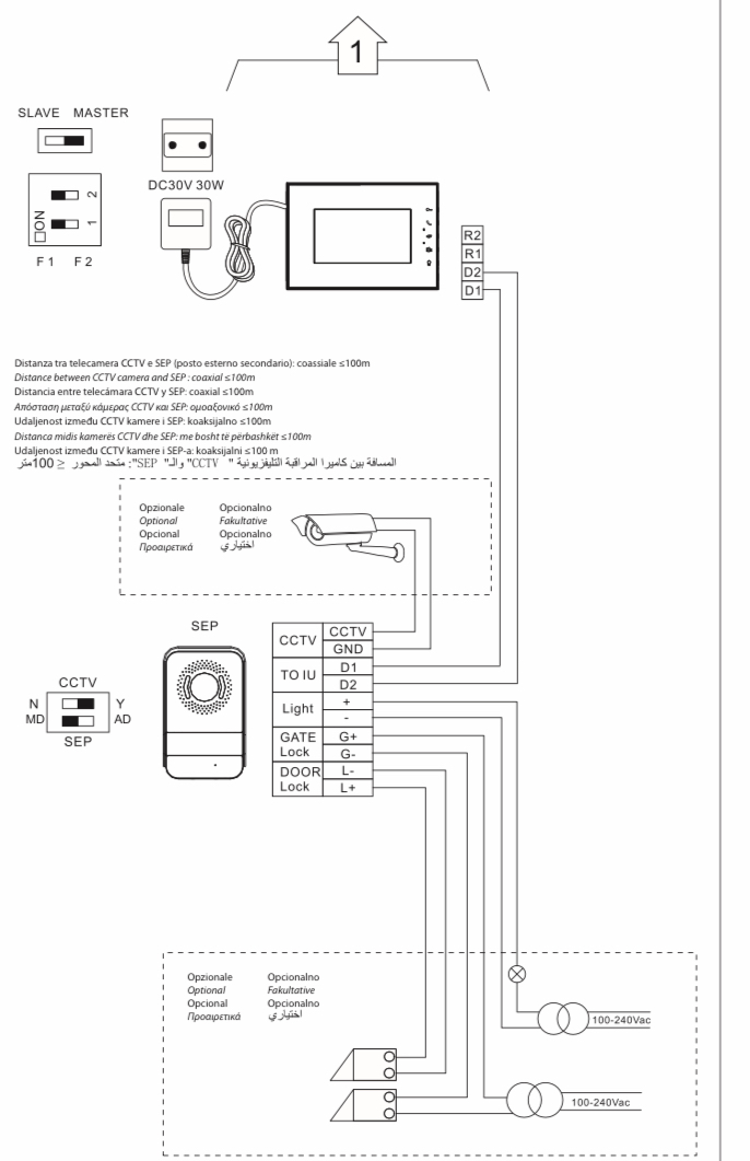

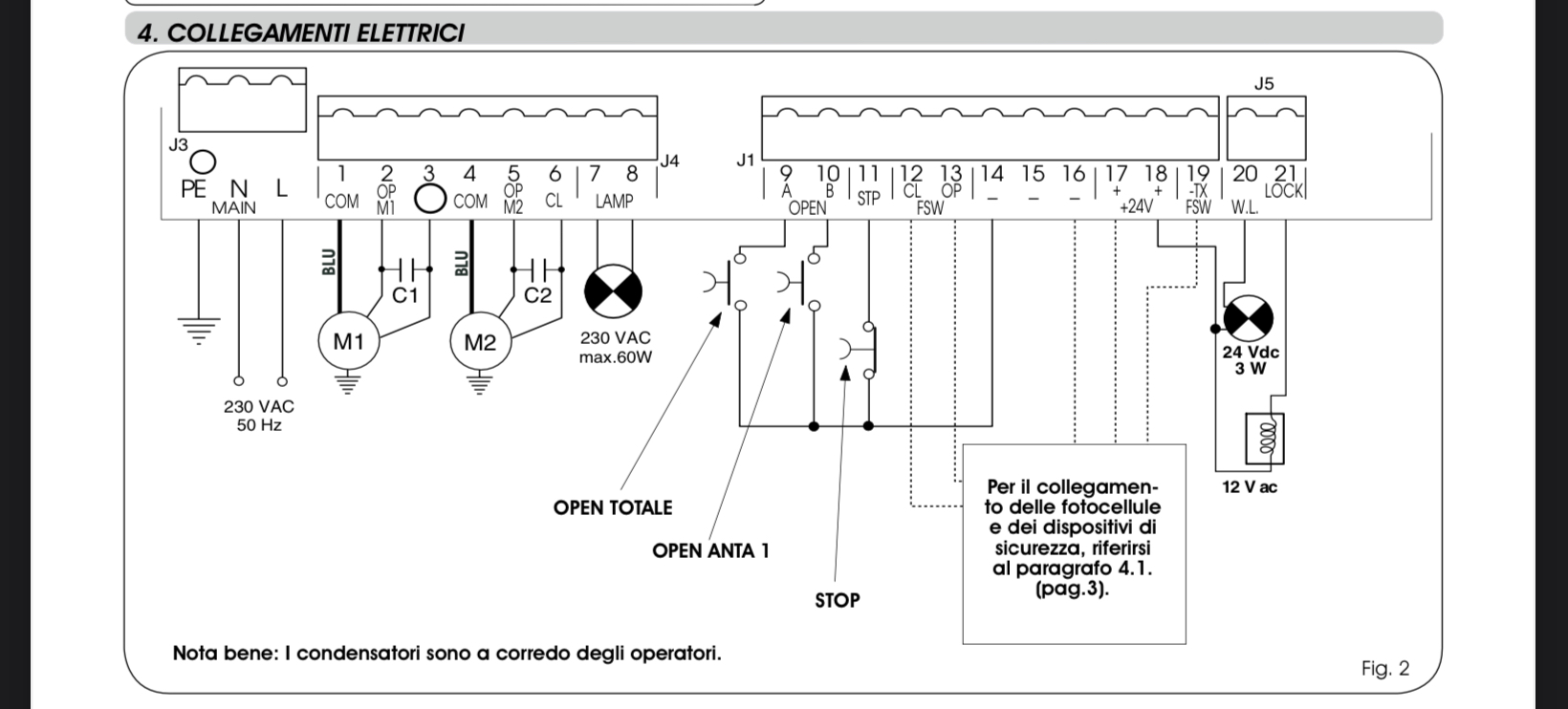

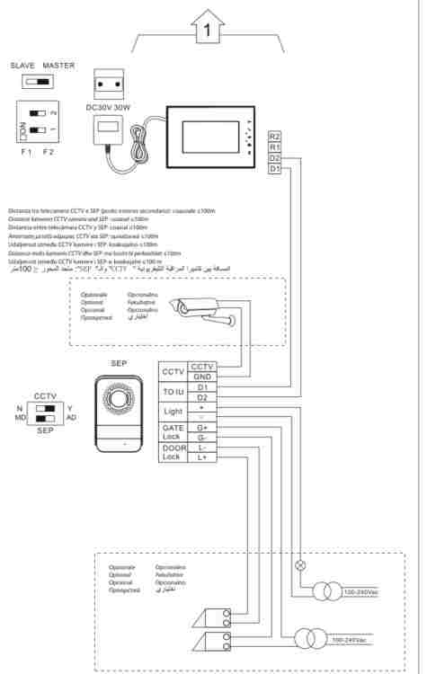

Apertura cancello automatico + cancellino e notifica citofono con Shelly 2.5
Buonasera, vorrei comandare l’apertura del cancellino e cancello automatico tramite Shelly 2.5 e possibilmente avere una notifica tramite app Shelly quando citofonano il campanello.
Il citofono è un bticino a 2 fili.
Considerato che al posto esterno arrivano i 24 volt pensavo di alimentare lo Shelly con quei 2 cavi e poi in sostanza collegare dei fili in parallelo rispetto a quelli che vanno al cancello e cancellino.
Per la notifica della pressione del pulsante del citofono chiedo a voi se avete soluzioni.
i collegamenti ed il ragionamento che ho fatto può funzionare?
scusatemi se ho sbagliato qualche terminologia ma sono abbastanza inesperto.
grazie
