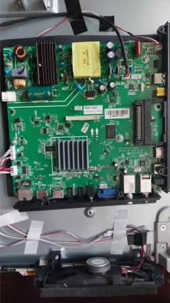

Firmware Bios TV Changhong
Buongiorno a tutti,
Ho una tv Changhong LED40D3000ISX  a cui probabilmente ci sarà da reinstallare il software bios, perchè durante la fase di aggiornamento del firmware tramite USB è successo che è andata via l'alimentazione e una volta ripristinata, la tv si accende, ma lo schermo e nero e senza suoni.
Dal centro servizi Changhong EU, mi hanno fornito un link da dove scaricare il firmware, l'ho fatto, ma ho il dubbio che tratti di un aggiornamento e non sono sicuro che va bene per il ripristino. Qualcuno potrebbe aiutarmi e dirmi qualcosa in merito?
Grazie,
Vincenzo
  • 2 weeks later...
Ho dei dubbi su quale sia il chip del bios nella scheda che allego, me lo potreste indicare?
